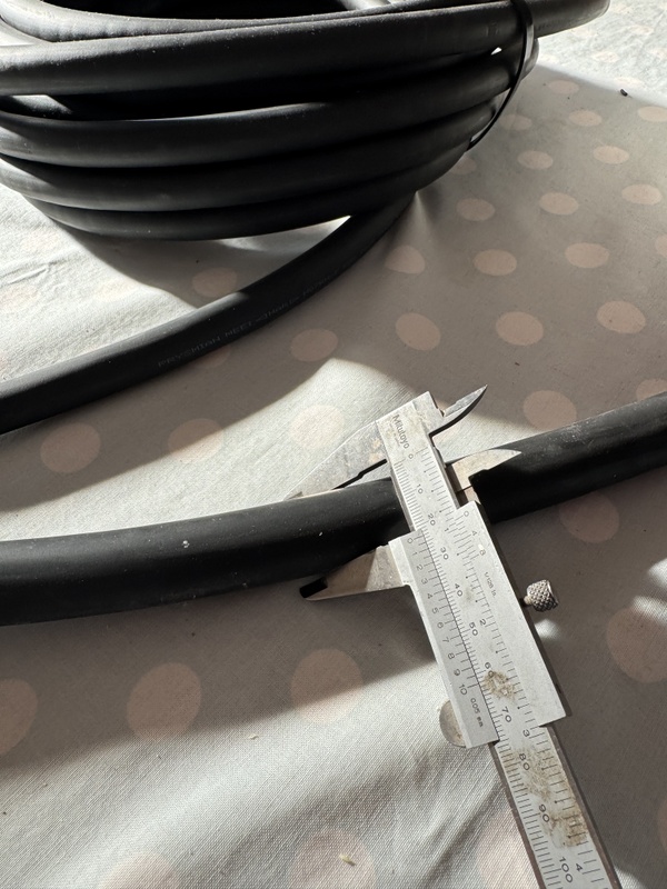

Ik heb toevallig hier een stukje 5x10mm2 en 5x6mm neopreen op de tafel liggen. hier het verschil in dikte:

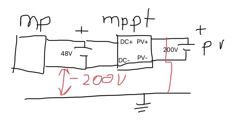

Rimco schreef op dinsdag 30 september 2025 @ 19:58:
@natural colour Maar hij had toch gewoon wel een 6mA verklaring, dus DC lekstroom naar de AC kant is dan geen risico?
De zonnepanelen op een RS kunnen daar nog flink wat lekstroom aan toevoegen, en dan wil je wel dat de aardlekschakelaar aan spreekt als de lekstroom te hoog is.
  • pvg
  • Registratie: Juli 2022
  • Laatst online: 10:10
pvg
Hermarcel schreef op dinsdag 30 september 2025 @ 08:37:
Omdat de multi-rs geen ringkerntrafo heeft: Weet je zeker dat die galvanisch gescheiden is?
Ja, zie p13 van de handleiding. ;)
  • Hermarcel
@pvg
Op dezelfde pagina wordt gezegd dat de diameter van de aarddraad aan de multi behuizing minimaal gelijk moet zijn aan de diameter van (de aders van) de PV-bekabeling. Over aarding van de 48V DC bus kan ik in dit document niets terugvinden.
[ Voor 11% gewijzigd door Hermarcel op 30-09-2025 20:46 ]
  • pvg
pvg
Hermarcel schreef op dinsdag 30 september 2025 @ 20:44:
@pvg
Punt is dus:
- De multi rs heeft galvanische scheiding tussen PV en DC, en dus hoeft de DC bus niet geaard te worden. (De behuizing wel.) De DC bus kan dus zwevend blijven.
- Een mppt zoals 250/100 heeft geen galvanische scheiding (PV- hangt aan DC-) en dus moet de DC bus geaard worden. Helaas is dan het gevaar voor kortsluiting op de DC bus groter.
  • pvg
pvg
Rimco schreef op dinsdag 30 september 2025 @ 10:37:
Het aarden van de DC bus maakt het er niet veiliger op. Zonder die aarding kan je nu zonder problemen de DC bus aanraken, positief of negatief, van de accu of PV, want er is geen kring naar de aarde die je kunt sluiten. Alleen als je zowel positief als negatief tegelijk aanraakt wordt het bij PV spanningen wat minder fijn.
Stel je hangt de negatieve pool van de DC bus aan de aarde, dan krijg je te maken met verschillende scenarios:
1. Iemand pakt de positieve DC leiding vast: Deze zal nu via de aarde een stroom via die persoon creëren. Bij 48v wellicht nog niet zo spannend, maar wel als iemand dat doet bij de hogere spanning van de MPPT. Daar moet je dan een (soort) aardlek gaan gebruiken (want geen 6mA DC verklaring of ingebouwde detectie) om de gebruiker te beschermen. Andy had ook zoiets in zijn opstelling, een apparaat wat de stroom via de aarde in de gaten houdt.
2. De positieve geleider van de bus raakt beschadigd en tikt de geaarde behuizing van de MP aan. De accu wordt nu via de aarde kort gesloten. De stroom loopt dan vanaf de behuizing van de MP, naar het gedeelde aardpunt en vanaf daar naar de geaarde minpool. Daarom moet je al deze componenten waar je mogelijk met de DC bus in aanraking komt aarden met (bijvoorbeeld) 50mm2.
Zonder aarding heb je minimaal 2 stappen nodig om op dit punt uit te komen: Eerst moet de DC bus "per ongeluk" geaard worden en daarna heb je pas kans op 1 van bovenstaande scenarios. Een reguliere PV omvormer houdt dit in de gaten door te controleren dat de DC kabels een hoge weerstand naar de aarde hebben voordat deze inschakelt. Ik heb ooit zelfs per ongeluk een schroef van een geaard frame in de DC kabel gekregen en de omvormer had dit netjes gedetecteerd. Daarom is het wel belangrijk om je frames te aarden bij PV.
Dit laatste is precies waarom je bij bijv. een mppt 250/100 juist wel de DC bus moet aarden… deze mppt heeft nl. geen ground isolatie check en kan dus je DC bus op hoogspanning zetten.
  • Hermarcel
pvg schreef op dinsdag 30 september 2025 @ 20:51:
Punt is dus:
Dus in de (mijn) situatie met alleen AC-PV is aarding van de DC-bus niet nodig? Uiteraard zijn de AC-PV omvormers aangesloten en geaard volgens de regels.
Dat is dus wat ik al eerder schreef.
  • pvg
pvg
Hermarcel schreef op dinsdag 30 september 2025 @ 20:57:
Ja, mits je accu inverter galvanisch gescheiden is (zoals de multiplus). :)

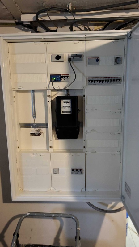

  • Roy_S
  • Registratie: September 2025
  • Laatst online: 20-12-2025
@Q bedankt voor je reactie.
[b]Q in "Het grote Victron ontwerp topic"Als je met dit soort techniek aan de slag gaat dan vind ik dat je voldoende kennis moet hebben om je eigen vraag te beantwoorden want het gaat om techniek die je huis kan kosten. Ik bedoel het niet kwaad, maar weet waar je aan begint.
Juist het besef dat een dergelijke installatie geen kattenP is maakt dat ik liever wat rondvraag om zaken voor mezelf te verhelderen en zo te leren. Dat is natuurlijk ook de hele reden dat ik niet zelf ga lopen beunen aan mijn elektrische installatie maar een kundig vakman invlieg om het aan te sluiten.
Volgens Victron moet er 70mm2 toegepast worden op de MP5000. Als je 'm begrenst tot max 4kW vermogen kun je met een kabel toe die 83A continue aan kan.
De zekering beschermt de kabel dus jij mag nu zelf opzoeken in de link hieronder bladzijde 23 wat de max ampere is voor je kabel en wat voor zekering er op moet.
In de handleiding staat inderdaad 70mm2 aangegeven voor de 5000, maar in hoeverre is dit geen over dimensionering voor een systeem met 1 omvormer en 1 batterij?
De omvormer kan nooit meer dan 5000 watt AC verzetten als ik me niet vergis, wat aan de DC kant nooit in de buurt van 150 ampère zal komen. Dan kun je de het argument van vermogensverlies in een kleinere kabel nog in overweging nemen, maar is het de moeite om daar 50mm2 kabels (die bij de accu worden geleverd) voor weg te gooien en 70mm2 aan te schaffen?
thanks! interessant en leerzaam document!
Valt me sowieso op dat Victron er veel aan doet om haar gebruikers te laten begrijpen hoe en waarom. bijzonder hoe ze dat doen.
edit: ik kom bij https://zonnepanelensuper...-set-15-7kwh-5kva-1-fase/ een vergelijkbaar systeem tegen, maar daar wordt zelfs maar 35mm2 gebruikt...
[ Voor 4% gewijzigd door Roy_S op 30-09-2025 22:53 ]
  • Q
  • Laatst online: 09:52
Q
Au Revoir Mon Capitan! 😭
Roy_S schreef op dinsdag 30 september 2025 @ 22:21:
Ok helder
Laten we de specsheet er even bij pakken
De Multiplus II 5000 kan gedurende een aantal seconden 9000W leveren!
Dus 9000 / 48 =187,5A dus nu snap je - met de tabel van Wiring Unlimited - waar die 70mm2 vandaan komt.
Als jij echter in de cerbo de multiplus hard begrenst op zijn continue vermogen van 4000W, dan zal de kabel nooit voorbij de 4000 / 48 = 83,333 A komen. 50mm2 is dan inderdaad genoeg. En de zekering kies je op basis van wat de kabel kan hebben 50mm2 is 150A zekering of zelfs 35mm2 zou kunnen op 100A zekering. Maar pak 'm nou ruim conform je eigen plan 50mm2 dan heb je nooit zorgen.
Ja, leuk leesvoer. Maar het helpt ook om je elektriciën scherp te houden, want die werken meestal met AC en niet DC...
Let ook op het Class-T fuse verhaal. (veel discussie over geweest, zoek in het topic of gerelateerde topics).
Ik ging lineair door je comments heen en inderdaad dat zou dus kunnen als je 'm correct begrenst.
  • Rimco
  • Laatst online: 00:01
Rimco
Lekker duurzaam, denk ik
pvg schreef op dinsdag 30 september 2025 @ 20:57:
Het aarden van je DC bus lost dat probleem toch niet op? Het maakt het zelfs nog gevaarlijker... Hoe denk jij dat het aarden helpt in deze situatie? Welk systeem grijpt in omdat de bus geaard is wat niet zou gebeuren zonder aarding?

  • pvg
pvg
Rimco schreef op woensdag 1 oktober 2025 @ 00:12:
In dit voorbeeld zou je de hoogspanning van de PV kortsluiten naar aarde aan de DC bus. Op de DC bus zal dan max de accuspanning staan tov aarde en is het weer aanraakveilig. In de PV kring zal dan de max kortsluitstroom van de panelen lopen en daar moet de bedrading tegen kunnen (en anders moet je zekeringen/automaten plaatsen, ook in PV-).
  • Hermarcel
@Rimco @pvg
Vereffening dus, geen aarding.
Roze draad ipv geel/groen
[ Voor 46% gewijzigd door Hermarcel op 01-10-2025 09:36 ]

  • Rimco
Rimco
pvg schreef op woensdag 1 oktober 2025 @ 06:28:
Ik snap hem nog altijd niet, want het aarden/vereffenen van behuizingen en PV frames snap ik nog wel. Maar wanneer iemand zijn minpool van de DC bus aan de aarde hangt zal dat nog altijd niet voorkomen dat de spanning van de pluspool te hoog oploopt? En hoe dat icm met de MPPT dus allemaal zou moeten helpen snap ik helemaal niet. Afzekeren van PV is trouwens extreem lastig, want je kan eigenlijk geen onderscheid maken tussen veel opbrengst en kortsluiting, want de stroom is hetzelfde...
Als iemand mij dus duidelijk uit kan leggen met een voorbeeld hoe het aarden van de bus zelf (dus niet de behuizing etc.) het veiliger maakt hoor ik dat graag, want tot nu toe lees ik enkel maar claims zonder de uitleg die ik zoek.

icecreamfarmer schreef op dinsdag 30 september 2025 @ 16:20:
Uiteindelijk niet. Die 110mm buis is alles wat ik heb die wordt nooit groter of kleiner want ik kan dat VVE gebied nooit meer openbreken. Ik geloof meteen dat 10mm2 superieur is maar als het niet past dan past het niet en moet ik verlies voor mijn rekening nemen.
En het gaat hier niet om even 2m kabel ergens doorheen forceren maar over 35m+.
Ik heb hier omdat 5x10 lastig werd gekozen voor 5x6
Ik heb een 75mm mantelbuis (buitenkant geribbeld binnenkant glad) met 2 scherpe bochten.
Deze buis is 26m lang.
Hierin zit:
1x 16mm(ongeveer) thyleen water
1x 16mm(ongeveer) thyleen met daarin 4x multimode glasvezel
4x UTP cat 5e
3x 5x6mm
Dat allemaal er tegelijk doorheen krijgen was best te doen. Het eenige probleem was de laatste bocht, deze ging erg moeilijk omdat deze eigenlijk te scherp was, maar dat was voor beide kanten hetzelfde verhaal geweest.
De andere kant op heb ik 110mm PVC liggen, 75m lang. Met aan beide einden een 90 graden (krappe) bocht
Hierin zit;
1x thyleen 25mm met daarin 4x multimode glasvezel (voormalige gas, maar nu herbruikt voor glasvezel)
4x utp cat 5e (niet meer in gebruik)
1x 5x10
1x 4 aderige signaalkabel (was ooit een telefoonkabel, nu niet meer in gebruik)
ook bij deze was het me in een dag gelukt alles er in te trekken.
In een 110 pijp kan best wel veel, en hierbij praat ik dan even niet of het verstandig is (voeding en signaal bij elkaar).
Bij slecht weer was er vaker storing op de utp, wat ook logisch is, vanwege de afstand en de storingsgevoeligheid zit er nu glasvezel.

  • pvg
pvg
Rimco schreef op woensdag 1 oktober 2025 @ 12:06:
Volgende poging:
Afbeeldingslocatie: https://tweakers.net/i/TGr2GE8ezP-Q0VxZDDV4Mz5kF8U=/800x/filters:strip_icc():strip_exif()/f/image/HGRpRTlSnwer7UOEnQ89fFre.jpg?f=fotoalbum_large
Stel je maakt dus sluiting tussen PV+ en aarde (van onderconstructie). Ingeval van een mppt 250/100 staat er dan -200V op de DC- (omdat PV- en DC- in de mppt verbonden zijn).
Als je dan de DC bus vast pakt, ben je dus fried.
Als je in dit geval de DC- bus aan aarde had gehangen, was de DC bus veilig (~0V tov aarde). In het PV circuit zou dan de kortsluitstroom Isc lopen (en het PV vermogen zou door de panelen in warmte worden omgezet).
Wil je dit? Waarschijnlijk niet, want dan wordt het heel gemakkelijk om kortsluiting aan de DC kant te maken. Dus: theoretisch is het beter om een galvanisch gescheiden mppt te gebruiken (zoals multi RS), maar dat komt ook met kosten.

@pvg In dit specifieke voorbeeld zou je inderdaad veiliger kunnen zitten, maar het gaat wel ongemerkt aan je voorbij. Dan zou ik liever een detectie hebben wanneer de DC bus niet langer zweeft tov de aarde. Een voorbeeld daarvan zie je bij ABB. Op basis daarvan kan je dan dingen afschakelen of een alarm geven.
Volgens bij had Andy van off-grid garage dat ook, want dat was een vereiste in Australië. Kost wel minimaal een paar honderd euro, afhankelijk van je benodigde voltage range.
PV: 49 kWp | ZB: 8kWp | WPs: 3x Pana 7J + Pana 5J + Nibe Savent + Vaillant aroSTOR + Samsung DVM S (L/L) | ESS: 90kWh/24kW + 30kWh/12kW
  • pvg
pvg
Rimco schreef op woensdag 1 oktober 2025 @ 22:00:
Nou, ongemerkt: je PV zal niet meer werken…
Ja, je kunt extra veiligheidstoeters en bellen toevoegen. Wordt het allemaal niet simpeler van.
Volgens mij had Andy een ground check ipv isolatie check. Weet het niet meer zeler.

Ons project met de Victron spulletjes begint ook te vorderen. De nieuwe meterkast hangt, waardoor we de akku nu eindelijk wél kunnen gebruiken.
Van dit:
Afbeeldingslocatie: https://tweakers.net/i/K-tfayRM1RV1b2p-VHRnXfkNf4A=/x800/filters:strip_icc():strip_exif()/f/image/Jbom9ultfwHt8jO5qDA0S6Hp.jpg?f=fotoalbum_large
Naar dit:
Afbeeldingslocatie: https://tweakers.net/i/6ZZ29oYlCgaWSFzT5eoHzz2LC-M=/x800/filters:strip_icc():strip_exif()/f/image/Oewzve9AHuViqbDVLdDfqDhF.jpg?f=fotoalbum_large
Er moeten nog relais in komen, nog een keystone-houder bij (de Victron meter werkt niet via ethernet, alleen via Canbus, Cerbo vindt m gewoon niet). Invoerkabel nog afwerken en nog 3 groepen erbij voor nu.
We hebben nu 22 panelen liggen, waarvan 12 op de Victron 450/100, rest via Enecsys en Hoymiles. Er komen straks nog 1 MPPT, 2 MP5000's en 4 akkubakken bij. Maar alles op z'n tijd. Eerste stap nu is om dit bij het Stadtwerk aangemeld te krijgen.
Afbeeldingslocatie: https://tweakers.net/i/V5v7wAx8icbFGSHKs7JjExDNCBI=/x800/filters:strip_icc():strip_exif()/f/image/vPtpbbITr4DRKCO0sNkK9JDh.jpg?f=fotoalbum_large
Afbeeldingslocatie: https://tweakers.net/i/1UzJ7f4TOr4uAEwzEZC_WbmOazA=/800x/filters:strip_icc():strip_exif()/f/image/pZBI4weA9YmzE4WOTixCpUTx.jpg?f=fotoalbum_large

SkiFan schreef op vrijdag 3 oktober 2025 @ 13:12:
Van dit:
Naar dit:
Netjes hoor!!! ik ben zo ver nog niet. Ziet er heel goed uit, Dat is toch een draaischijfmeter als kers op de taart?

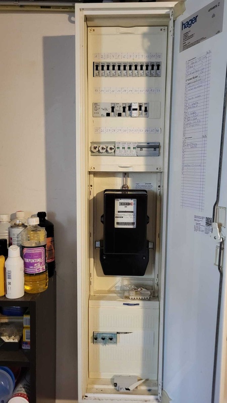

  • SkiFan
  • Laatst online: 07:55
Beer070 schreef op vrijdag 3 oktober 2025 @ 13:24:
Nee, we wonen in Duitsland, daar ben je verplicht een 2-weg teller te laten installeren. Overigens krijg je nog wel 7,5 cent per teruggeleverde kWh. Met de 50% die ik in de zomer teruglever (want 22 nu, 37 panelen in een later stadium) kan ik dan de +- 20% die ik in de winter nodig heb betalen en nog wat geld overhouden ook.
Dat ziet er dan ong. zo uit:

SkiFan schreef op vrijdag 3 oktober 2025 @ 14:03:
Dat is best een stabiele aanpak voor de consumenten markt. Dan heeft het nog zin om te investeren. Kom je met 36 panelen rond 0 euro uit op jaarbasis?

Ik vroeg mijzelf af wat het minimaal nodige is om een victron set te maken op basis van onderstaande :
Aansturen via de Powerbaas P1 meter of met Home assistant en dan NOM setting(dus geen andere meter nodig,dat is dus top)
Heb sowieso 1 vrije groep in de meterkast en deze wil ik doortrekken naar de garage om daar de omvormer
en accu e.d. te plaatsen.
Heb 3 fase maar wil beginnen met 1 fase ivm dat ik het prima vindt om te starten met een eigen teruglevering van max 3400watt.
Accu die ik wil aan wil schaffen is nog niet duidelijk maar zal iets van een powerwall oid zijn.
Wat moet ik dan nog aanschaffen aan victron gear? (omvormer, cerbo en?? en welke types)

jayless82 schreef op zondag 5 oktober 2025 @ 21:04:
Powerbaas.. Home Assistant.. Victron werkt 'uit-de-doos' even wat anders dan jij denkt, ga eerst je zelf inleren in de Victron Space, zó hebben wij het allemaal moeten leren, dat kost je tijd, mogelijk heel veel tijd.
Victron heeft een Youtube kanaal met heel veel nuttige informatie: https://www.youtube.com/@VictronEnergyBV
De Victron home page staat ook vol met nuttige info.
Dan is er nog het Youtube kanaal van Harold Halewijn: https://www.youtube.com/@HHalewijn
Het Vimeo kanaal van Victron: https://vimeo.com/user104980539
Het Victron community forum app op je telefoon of tablet (Windows: https://community.victronenergy.com/)
Info over energy storage (accu's) en BMS: https://diysolarforum.com/categories/energy-storage.19/
En dan even genieten met Duits/ Australische vriend Andy: https://www.youtube.com/@OffGridGarageAustralia

Enige wat ik mijzelf af vraag ivm de 1 fase die ik overheb wat wijsheid is mbt omvormer.
  • blaaspijp
  • Laatst online: 13-11 13:03
Je hebt 1 groep over momenteel. Of heb je 1 geheel ongebruikte fase?
Als je volledig wil profiteren van wat hier besproken wordt over Victron dan zul je jou hele meterkast om moeten bouwen. Dan is 1 ongebruikte groep onvoldoende.
Er zijn in dat geval goedkopere opties om een thuisbatterij te plaatsen.
Ik vind de reclame van powerbaas een tikkeltje misleiding.
Victron is geen thuisbatterij merk, het is een Nederlands merk van omvormers waarmee ook een ESS voor thuis situatie gebouwd zou kunnen worden.
Eerst even goed verdiepen in wat Victron precies doet.

ik wil ook geen noodstroom systeem, is puur om mijn teruglevering in de batterijen te stoppen van merk x via een victron systeem.
ga er vanuit dat een cerbo gx, omvormer van victron dan afdoende is dan toch?

jayless82 schreef op dinsdag 7 oktober 2025 @ 12:59:
Met een paar vragen stellen hier op Tweakers ga je geen Victron installatie kunnen aanleggen. Lees dit topic eens van voren naar achteren, bestudeer de training video's van Victron, lees het Victron Wiring document en de manual van de Multiplus en je krijgt een goede bodem om met je eigen Victron installatie aan de slag te gaan. Heb je hier geen tijd/prioriteit/zin in? Kies dan niet voor een Victron installatie of ga naar een leverancier toe en koop een complete configuratie.
