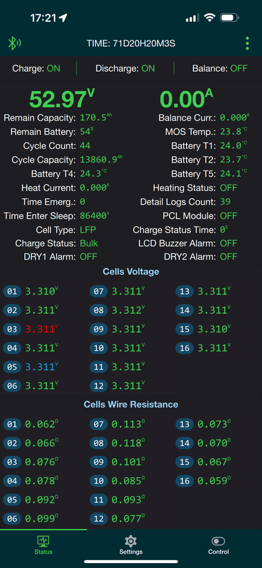

Ik ben het pad een beetje bijster, en ik kan niet de juiste zoektermen achterhalen om een oplossing te vinden. Wie kan me helpen? Ik zal in mijn zoekwerk wel dezelfde instelling op verschillende plekken hebben staan.
Ik heb 2x een yixiang box met V19 JK BMS. Type B kabel, master slave verbinding naar een enkele Multirs via de cerbo. Ding is zichtbaar, 2/2 online, BMS instellingen worden doorgegeven want ik zie een CCL en CVL staan die ik in heb gesteld in de BMS minus een beetje. DVCC staat aan, shared voltage en shared current sense. Limit charge current staat in DVCC niet aangevinkt. Controlling BMS staat op JK-BMS. BMS is V19 en draait op 19.04.
Maar als ik via VictronConnect in de multirs ga en ik stel daar een grid point in om te testen, dan houdt hij zich niet aan de charge current van de bms dus schiet na een paar tellen de BMS in storing. Als ik in de multirs via bluetooth een maximum charge current instel dan wordt deze wel gewoon gevolgd.
Ik wil graag dat de BMS de baas is omdat ik de laadsnelheid ook gewoon wil halveren als er een pakket offline is om wat voor reden dan ook. Waarom wordt deze dan niet gevolgd?

kevineppo schreef op woensdag 17 september 2025 @ 09:06:
In de JK bms staat de Charge OCP delay standaard te krap op 3 seconden. Als je deze op 60 seconden zet gaat het veel beter.
De Victron reageert niet snel genoeg en het is geen ramp als je even met wat meer stroom laad.

  • blaaspijp
  • Laatst online: 17:49
Ik merk dat de voltages van de JK-BMS geregeld gecontroleerd en gecalibreerd moeten worden. Hierdoor moet ik toch opzoek naar een multimeter die dit goed kan.
Ik heb nu de UNI-T UT161E op het oog. Zijn er ervaringen met deze multimeter of heeft iemand informatie waarom ik deze juist wel of niet moet hebben.
Home Assistant Y. , Victron MultiRS (3x) + 64kWh (Yixiang MB31), 4kWp Enphase, 4,5kWp Solis.

blaaspijp schreef op zaterdag 27 september 2025 @ 15:22:
ik heb ook een UNI-T, wel een ander type. ik heb zelf nog nooit de calibratie gedaan, om eerlijk te zijn ook nog niet bekend met wat ik dan zou moeten doen. Waar zou ik op moeten letten bij een calibratie? (Overigens heb ik net mijn YIX met JK-BMS op een hogere plek in de kelder gemonteerd. ik hoop oprecht dat ie daar even kan blijven staan want die 120kg optillen was zelfs met z'n vieren geen pretje.

  • blaaspijp
Ik ben benieuwd of de 161d bij 60v ook 2 cijfers achter de komma meet. Kan jij dat misschien voor mij controleren want dit kan ik niet terug vinden op internet.
Wat te doen bij de calibratie, alle accus loskoppelen, voltage meten en met de app de accu weer op het juiste voltage instellen.
Zat er bij mij 0,2 volt naast, na 1 maand.
  • Beer070
  • Registratie: Augustus 2021
  • Laatst online: 19:31
Beer070
blaaspijp schreef op zaterdag 27 september 2025 @ 17:07:
Als ik het goed begrijp zat de BMS meting er na 1 maand 0,2 volt naast ten opzichte van jouw multimeter?
lijkt me lastig om te meten. Mijn UT181 meter ziet 3 cijfers achter de komma, maar ik geloof er niet meer dan 1 :) op een losse rol draad meet ie ook 0,003 volt DC.
Bij accu's spelen er allerlei effecten met warmte, druk en de balancer hardware/software waarvan ik me kan voorstellen dat het op ieder willekeurig moment best veel impact heeft op de meting.
Bij mij ziet het er nu zo uit. lijkt me redelijk gebalanceerd, tenzij die waarden natuurlijk niet kloppen...

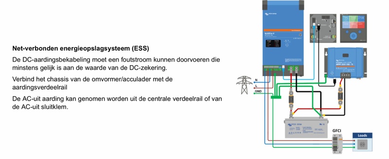

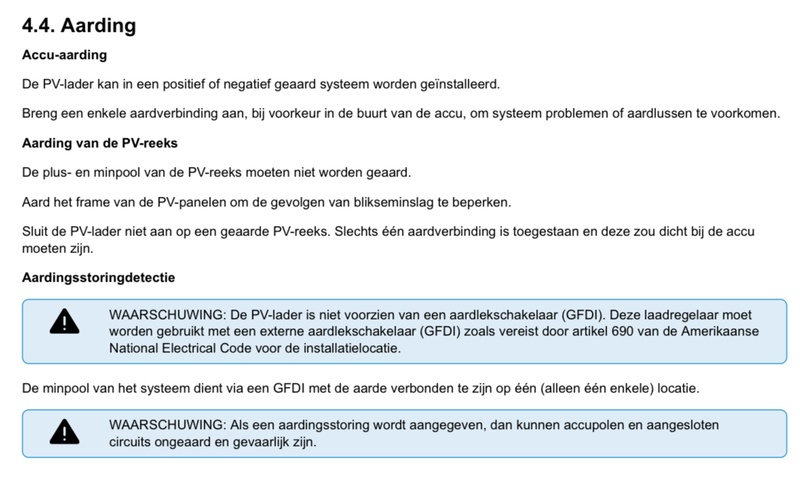

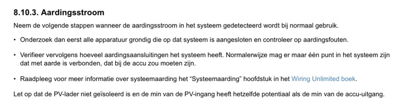

  • Registratie: Oktober 2008
  • Laatst online: 05-10 16:40
De AC kant van mijn ESS (3 maal Multiplus/5000, alles op AC-out, incl 8 kWp PV via een driefasen omvormer) draait al een weekje en het wordt tijd de accu aan te sluiten. De bekabeling is klaar op de aarding na, dus ik dacht een 6 mm2 aarddraad te trekken van de aardrail naar de kast van de accu, maar voor de zekerheid kijk ik nog even in Wiring unlimited. Daar staat dat je ook de DC neg aan de aarde moet hangen. Dat snap ik nog wel, maar er staat ook:
Afbeeldingslocatie: https://tweakers.net/i/9kLP4_yf9gsnC3wI0zJFBbdoUd8=/800x/filters:strip_icc():strip_exif()/f/image/3qrdhZCH8Ul5lXJTDDWyhYUv.jpg?f=fotoalbum_large
Moet de aarddraad echt een aardingsstroom moet kunnen doorvoeren gelijk aan de 150 A zekering in mijn. DC kabels? Of lees ik het verkeerd en is het begrip aardingsstroom iets anders dan de stroom door de DC kabel?
  • Hermarcel
@ger356
Als je multiplus(sen) en/of quatro's gebruikt, dan is er een galvanische scheiding tussen AC en DC. In dit geval hoef je alleen de aanraakbare metalen delen te aarden. DC aarden mág wel, zie hoofdstuk 7.6 derde bullet:
Tussen het DC-gedeelte en chassis: basis isolatie. Daarvoor is DC negatieve of positieve aarding toegestaan
Als je besluit te aarden, dan moet inderdaad de aarddraad in staat zijn om de volledige stroom te verwerken. Net als bij aarding van AC delen.
[ Voor 16% gewijzigd door Hermarcel op 29-09-2025 16:12 ]

  • V_ger
  • Laatst online: 22:21
V_ger
ger356 schreef op maandag 29 september 2025 @ 14:26:
Je moet alleen de behuizingen voorzien van een potentiaalvereffening. NIET een van de batterij terminals verbinden met aarde. Je wil juist een zwevende spanning.
ZP, Gasloos sinds 2017, Nibe F1155, 12.4kWp 30° O/W + 4.4kWp 0° + 3.7kWp 90° W, 3x Victron MP2-5000 + 60 kWh
  • pvg
  • Registratie: Juli 2022
  • Laatst online: 22:28
pvg
Als je een mppt aan je DC bus hebt, moet je je DC bus mogelijk wel aarden (als de mppt geen galvanische scheiding heeft)…
  • Hermarcel
@pvg
MPPT's hebben alleen DC. Geen galvanische scheiding nodig. De PV zijde kent vaak een hoge spanning, maar zowel de panelen als de kabels zijn dubbel geïsoleerd.
  • pvg
pvg
Hermarcel schreef op maandag 29 september 2025 @ 20:39:
@pvg
Is dat juist?
Zie handleiding: https://www.victronenergy...charger_manual-pdf-nl.pdf
Afbeeldingslocatie: https://tweakers.net/i/7YZohsgXavadVD6iZjzoaUsR7bY=/800x/filters:strip_icc():strip_exif()/f/image/633Z4mb7cHckPEH9VSCN1ddY.jpg?f=fotoalbum_large
Afbeeldingslocatie: https://tweakers.net/i/fZB_K8WOu3TRx5HlMBLoyRoTbwg=/800x/filters:strip_icc():strip_exif()/f/image/OzdtHY4jxIeqESEIxMfS3wOd.jpg?f=fotoalbum_large
Bij een fout aan de PV kant (bijv plus aan aarde), kan je DC bus dus onder spanning komen te staan.
Het nadeel van het aarden van de DC bus is natuurlijk dat het risico om kortsluiting te maken, groter is: als je in een geaard systeem een DC kabel tegen een behuizing laat vallen, heb je al snel kortsluiting. Liefst dus een galvanisch gescheiden mppt, dan kun je de DC bus laten zweven.

  • Hermarcel
Als je kijkt hoe de mppt geaard wordt (plaatje eronder), dan wordt de behuizing geaard, niet de DC-leidingen.
  • Hermarcel
Het spanningsnivo op de DC-bus (dus niet de PV zijde van de mppt) is lager dan 120V DC en wordt als aanraakveilig beschouwd. Let op: Dit gaat over de spanning. Bij een sluiting kunnen er wel enorme stromen gaan lopen waardoor temperaturen kunnen oplopen en brand(wonden) niet uitgesloten zijn.
Extra info: https://www.euronorm.net/content/template2.php?itemID=2321
[ Voor 11% gewijzigd door Hermarcel op 29-09-2025 22:49 ]
  • pvg
pvg
De accu min-pool wordt ook geaard in het plaatje boven (niet alleen de behuizing van de mppt).
De min-pool van de accu zit aan de min-uitgang van de mppt. In de handleiding van de 150/70 … 250/70 staat in 8.10.3 dat de de min uitgang aan de min van PV hangt. Als je de min-pool van de accu niet zou aarden en de PV plus maakt sluiting naar aarde (neem even 200V PV aan), dan staat er -200V op de min-pool van de accu tov aarde. Hardstikke aanraakveilig (not!!).
Kortom: lees de handleiding van je mppt en volg deze.

Plaatje waar ger356 naar verwijst.
  • Hermarcel
pvg schreef op maandag 29 september 2025 @ 23:20:
Die dubbele isolatie houdt op in de mppt waar PV min aan de accu min wordt geknoopt.
ja, ik lees het.
Ik zie niet hoe de aarding van een galvanisch gescheiden DC-bus een retourpad voor een foutstroom kan zijn. Retour waar naartoe? Maar als het alleen een vereffeningsleiding is, waarom moet de leiding dan de afgezekerde stroom kunnen verdragen? En betekent dit dan ook dat reeds aanwezige aardleidingen/pennen ge-upgrade moeten worden naar deze dikte?
  • pvg
pvg
Hermarcel schreef op maandag 29 september 2025 @ 23:25:
ja, ik lees het.
Het aarden van de accu zou moeten voorkomen dat de DC bus op hoge spanning van de PV komt te staan (daarvoor zou 6mm2 voldoende moeten zijn). Maar vervolgens heb je idd het probleem dat je bij kortsluiting van de DC bus naar aarde je aarddraden oprookt… Geen idee hoe dit goed te doen. Overal bijv 70mm2 aarddraad aanhangen is niet te doen. Dus misschien beter om voor een galvanisch gescheiden mppt te kiezen (zoals multi rs)?
  • Hermarcel
Omdat de multi-rs geen ringkerntrafo heeft: Weet je zeker dat die galvanisch gescheiden is?
