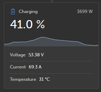

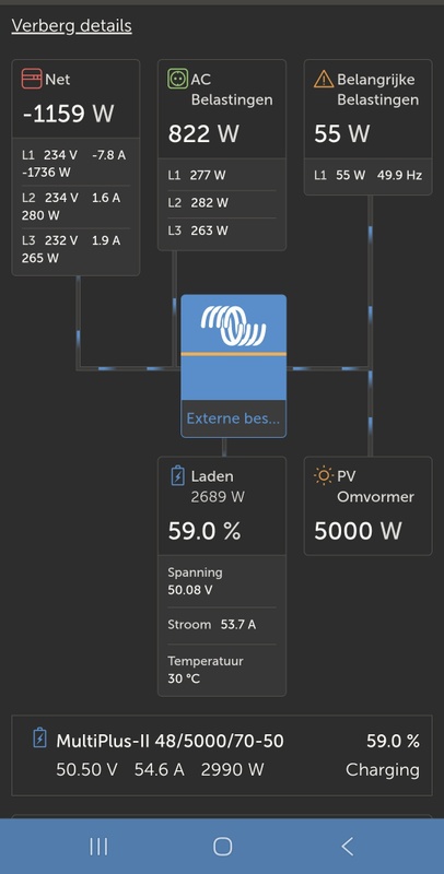

Ik woon in België en ben rond Juni overgeschakeld op een digitale teller.
In mei ben ik al enig research beginnen doen, en heb begin juni een victron multiplus 2 geïnstalleerd, 48v. 5000w.
Ik ben begonnen met 1 batterijset van pylontech en intussen uitgebreid naar een 2de set.
Ik ben intussen overgeschakeld op een dynamisch contract, en loop nu tegen volgend probleem:
Ik heb nog een sma omvormer die op zonnige dagen 5000w kan leveren.
Tijdens deze zonnige dagen is er dus energie die ik niet kwijt geraakt in de batterij en die dus het net op gaat.
Normaal zou de multiplus toch 4000w moeten kunnen laden, maar als ik het verbruik en het wattage van het laden optel kom ik nooit aan 4000w, vaak een 1000w minder.
Ik heb alle setting in de multiplus en ook alle setting van dess al verschillende keren doorlopen, maar krijg dit probleem niet opgelost.
De laadstroom vanuit het bms van victron geeft 200A aan dus zou het probleem niet kunnen zijn
Zijn er hier medetweakers die me zouden kunnen helpen?[Afbeelding]
Zoals u hier kunt zien zou ik verwachten dat ik toch een kleine 1000w minder op het net zou moeten kunnen zetten bij negatieve tarieven, ik kom niet aan 4000w
Afbeeldingslocatie: https://tweakers.net/i/46WOgqKUM3U7MROCs8jEV-WTpWo=/fit-in/4000x4000/filters:no_upscale():strip_exif()/f/image/ETcqIWCsdudZwXsRnhj5oMjY.png?f=user_large
Afbeeldingslocatie: https://tweakers.net/i/uvOItFi3nrHXAalEH3C0nRPPW1E=/fit-in/4000x4000/filters:no_upscale():strip_exif()/f/image/qu18nqcN8PILjpFYCeYTPbIV.png?f=user_large

Je haalt nu netjes de 70A zie ik, dat is waar je naar zocht, in welke modus is dit ESS of DESS ?
Als dit in ESS is, dan weet je dat het systeem netjes 70A kan leveren
In DESS kwam je niet aan de 70A, dus daar moet je het dan zoeken in de instellingen van DESS en dan zou ik daar beginnen met de systeem instelling en de accu instelling. mogelijk kun je deze instellingen met ons delen (schermafdruk)

@Dutchguy_ ik heb geen probleem hoor. Bij mij gaat het prima. Het is diegene die ik quote (@sennevb ) die het probleem had.
Bij mij is dit gewoon in ESS, dus NOM modus, ter info voor @sennevb .

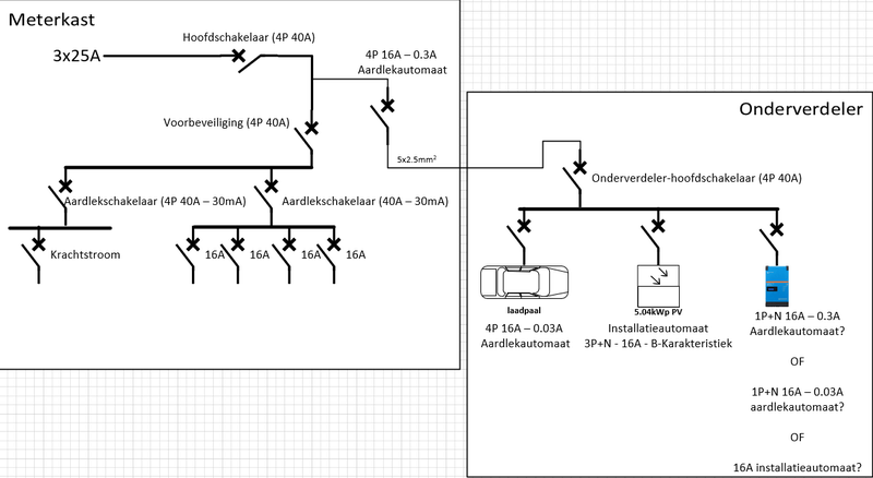

Heb je dan ook de UFR1001E zoals op dit schema?

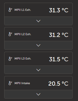

En de temperatuur in de ruimte was?
Een 25 tal graden.
  • Ersus
  • Registratie: Oktober 2020
  • Laatst online: 08:18
Ersus
Zuid-Limburg
Dan ligt het daar zeker niet aan. Er werd nog door iemand anders voorgesteld om eventueel naar de DESS instellingen te kijken.
310kWh LFP | 48kVA Victron Multiplus | 24.3kWp O/W | SMA Tripower x 15 | SmartSolar 450/200 | Daikin Multi+ 5MXWM68A9 | 2x Perfera FTXM42A | Fujitsu Atlantic Calypso Split V3 200L | Gasloos | 500m2 bj 1900

Ik heb zonet dess uitgezet, nog steeds komt ik niet boven de 50 ampère.
Daarna heb ik het battery management door victron zelf laten doen ipv het bms van pylontech.
Nog steeds hetzelfde..
Blijft dus een raadsel momenteel, ik mis een 20A laadvermogen

Ik kan niet veel vinden over het plaatsen van de temperatuursensoren die bij de Multiplussen (48/5000/70) zitten. In de handleiding staat alleen dat je die op de min van de accu moet plaatsen, maar ik heb drie Multis en twee accus, dus wat doe je dan met die derde sensor en op welke Multis sluit je die sensoren dan aan?. Bovendien in de accubakken zit een JK BMS die de temperatuur meet en doorgeeft aan de Cerbo. Dus mag ik aannemen dat dat voldoende is voor temperatuur gecontroleerd laden?
Wat doen jullie met die sensoren ?

ger356 schreef op vrijdag 12 september 2025 @ 17:12:
Dat is inderdaad niet nodig als je JK de temperatuur doorgeeft.
Ik heb er 1 aan de bovenzijde van de middelste Multiplus geplaatst en ik ga een 2e in de Lynx PowerIn plaatsen om de temperatuur bij de zekeringen te monitoren. Aansluiten kan op de temp sensoringangen op de Cerbo GX.
2.730 Wp Enphase Zuid 30°, 4.450 Wp Enphase Noord 30° | Smart EVSE laadpaal | Victron Multiplus II 48/5000/70 3 Fase | 45kWh PylonTech Pelio accu
Ik heb drie temperatuursensoren. Deze heb ik geplaatst bovenin de Victrons in de luchtuitvoer.
Ze zijn aangesloten op de Cerbo. Ik kan in de gaten houden of ze te heet worden en zonodig vermogen beperken.

MJ de Bruijn schreef op vrijdag 12 september 2025 @ 18:21:
Zit er veel verschil tussen de temperaturen? Wat is het grootste verschil wat je ooit gezien heb tussen de MP's?

sandergar schreef op vrijdag 12 september 2025 @ 18:34:
Dit is het temperatuur-verloop van vandaag.
Afbeeldingslocatie: https://tweakers.net/i/C9dlJJpLxwBa9x6s9moxlxzmeTU=/800x/filters:strip_icc():strip_exif()/f/image/g70goONGWQdHxhZ4TeO08lZA.jpg?f=fotoalbum_large
De drie multiplussen hebben eenzelfde verloop.
Het maximum is wel eens boven de 55 geweest. Nu ik 'bewaking' heb komt het op een gloeiendhete zomerdag niet boven 48.

Verleden week heb ik een installatie opgeleverd die is gebouwd op zolder van een loods. Het wordt daar zomaar 35 graden. Ik heb 1 sensor onder de middelste MPII gehangen die dus de "kamertemperatuur" aangeeft en boven elke MP een sensor. Dat ziet er zo uit in VRM:
Afbeeldingslocatie: https://tweakers.net/i/8fab031_n4rv-euwsT-xUptYXPs=/fit-in/4000x4000/filters:no_upscale():strip_exif()/f/image/qfYoCBLjgI9MwOAKtC7a2qPN.png?f=user_large
En zo op de remote console:
Afbeeldingslocatie: https://tweakers.net/i/vC9GjON7izHxnEa-DHurl9q7mXU=/800x/filters:strip_exif()/f/image/ytsGWT9JLKFMQ5HcKqqf68rj.png?f=fotoalbum_large
Zuiver om te monitoren. Er wordt niks mee geregeld.
En @Beer070 dat zijn de bij de Multiplus geleverde sensoren aangesloten op de Cerbo ingangen.

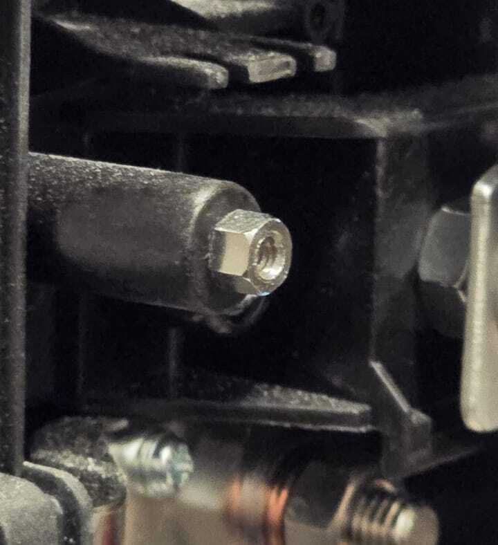

sandergar schreef op woensdag 10 september 2025 @ 11:16:
Ik heb afstandbusjes besteld met schroefdraad. Pielen met ringetjes die van je schroef kunnen afvallen enzo leek mij onhandig. Hoop ze van het weekend te kunnen plaatsen. Zal de foto's delen van het resultaat.
Vandaag de busjes uitgepakt :
Afbeeldingslocatie: https://tweakers.net/i/ixU3aT9io31x10V2D2BLYzEKdoU=/fit-in/4000x4000/filters:no_upscale():strip_exif()/f/image/8xfvGeGpLtGH6kixfmTCZigg.png?f=user_large
Zelfde schroefdraad als de Lynx module :
Afbeeldingslocatie: https://tweakers.net/i/Nk2R1vCNyvpek5q1R_P1cWglAP4=/fit-in/4920x3264/filters:max_bytes(3145728):no_upscale():strip_icc():strip_exif()/f/image/XrTZ5sUgWjdwFMxsTw1M5HN6.jpg?f=user_large
Deze busjes zijn 4mm hoog dus minimaal nu 4mm speling tussen deksel Lynx module en de EF3 zekering :
Afbeeldingslocatie: https://tweakers.net/i/i3gKs7Z53XbuEoSgUzVg6hxx42o=/800x/filters:strip_icc():strip_exif()/f/image/liSLxFJlKTM44IfnWE9ZiTBj.jpg?f=fotoalbum_large
Aan de buitenzijde geen grote kier :
Afbeeldingslocatie: https://tweakers.net/i/-AUIZUKo7HEzCO7_8Hx0uCFtRQM=/x800/filters:strip_exif()/f/image/lcSbjP1LtCIK4ES9KYSNP3Xk.png?f=fotoalbum_large

  • Yaldair
  • Laatst online: 07:51
Zoals al in een ander topic vermeld ben ik een beetje aan het kijken of ik een (victron) thuisbatterij kan realiseren. Idee is om de MP2 in de garage te plaatsen achter een onderverdeler. In die onderverdeler zit nu ook een 3-fase PV installatie en mijn (smartEVSE) laadpaal aangesloten.
Mijn auto laad met 1 fase (fase 3) dus ik wil mijn enkele MP2 aansluiten op fase 1 of fase 2. Verder was ik niet van plan gebruik te maken van AC-out. Alles blijft dus aan AC-in hangen.
Moet ik op de AC-in aansluiting dan nog een alamat (16A 300mA of 16A 30mA), een installatieautomaat en/of een werkschakelaar aansluiten? Of iets anders?
Risico dat ik voorzie is nog dat mocht ik ooit een 3 fase auto gaan laden en gelijktijdig de batterij willen laden, ik 32A kan trekken over fase 3. Hopelijk kan ik dat op de een of andere manier voorkomen (of mijn alamat in meterkast knalt er als het goed is uit).
Schetsje van wat ik in gedachten heb:Afbeeldingslocatie: https://tweakers.net/i/7WkWsg4sMlprN3CGz9tibUq1N08=/800x/filters:strip_exif()/f/image/sOKOK8AcYmlYuLDVUGB75cDr.png?f=fotoalbum_large
  • Impossibl3
  • Laatst online: 14-11 18:16
@Yaldair Waarom zou de MP anders zijn dan je PV-omvormer? Daar heb je een installatieautomaat dus zou niet weten waarom dat niet op je MP kan. Eerder in de lijn heb je al een aardlekautomaat zitten.
Maar is een MultiRS geen oplossing voor je of een losse Victron MPPT tracker? Dan voorkom je 1 rondje aan laadverliezen en een automaat kopen. Al zal dat ook afhankelijk zijn van de leeftijd van je omvormer.
Edit: zie nu dat het een 3 fase omvormer is.

  • Yaldair
Impossibl3 schreef op zondag 14 september 2025 @ 22:30:
Installatieautomaat zou zeker kunnen (moet alleen helaas mijn 12 modules verdeelkast dan vergroten, maar dat moet eigenlijk altijd wel).
Helaas geen victron MPPT tracker mogelijk, aangezien het een SolarEdge omvormer betreft.

Yaldair schreef op zondag 14 september 2025 @ 22:48:
Ik heb er een blokje ABB bijgezet voor een paar tientjes. Standaard dinrails is genoeg voor een Eaton installatie automaat (de goedkoopste)
In de upgrade naar Victron heb ik 13 panelen omgezet naar de Victron mppt en de Solaredge optimizers er af gehaald. Dat werkt prima voor gelijke panelen die eenduidig zonder schaduw op de zon liggen

Hermarcel schreef op zondag 14 september 2025 @ 14:13:
@sandergar top! Waar heb je ze besteld? Misschien een linkje?
Bij AliExpress : 304 Roestvrij Stalen Standoff
Maar ... de busjes hebben door de 4mm hoogte maar weinig schroefdraad. De standaard boutjes van de Lynx module zijn hierdoor te lang. Of kortere boutjes gebruiken of afstandsbusjes achter de boutkop plaatsen. Zelf heb ik 6 mm afstandsbusjes achter de boutkop geplaatst.
