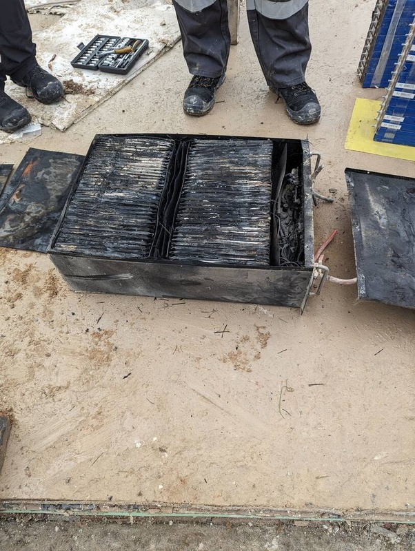

Nou alleen dat LiFePo4 accu's onder normaal gebruik verwaarloosbaar uitgassen.
Tijdens extreem overchargen of bij fysieke schade kunnen er gassen onstaan, primair O (als in oxygen)
Als je het over Lithium-ion accu's gaat hebben dan is de kans op brandbare gassen wel veel groter.
Maar het klopt wel dat er H2 kan vrijkomen maar heb dat even laten samenvatten door chatGPT:
Maar bovenstaand is ook weer afhankelijk van test methodes, overcharge, mechanische druk test, of thermisch. Waarbij de ene test wel andere resultaten laat zien tov andere.
Maar gesloten ruimtes en welke gas dan ook behalve zuurstof is niet optimaal ;)
Hier een indicatie wanneer ‘venting’ kan gebeuren: (en ja, als je de accu in een brandend huis hebt, dan kan het goed mis gaan).
Vanaf ongeveer 150 graden C wordt het in dit experiment problematisch.

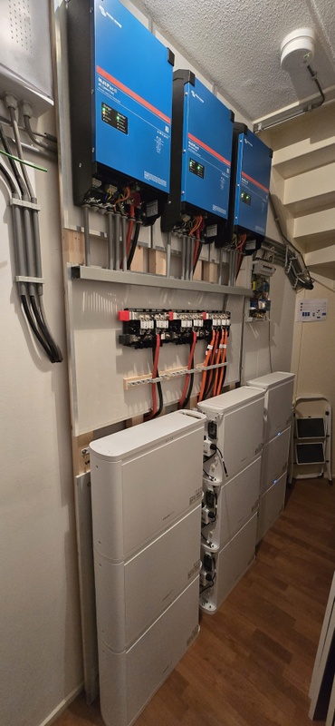

@sandergar heb jij toevallig wat foto's van jou setup? vooral de accu's en hoe het aangesloten is.
Er is vanalles in de handleiding van te vinden maar foto's zeggen me toch wat meer..
En weet je of er ook extra kabel sets van te krijgen zijn? of moet je dan weer een start set erbij kopen om een extra set te hebben?

K!K schreef op zondag 27 juli 2025 @ 09:30:
De beschikbaarheid van de kabels voor de Pelio's is momenteel helaas nog een dingetje. Elk moment kunnen deze uit China komen. Ze zijn helaas iets anders dan voor de US accu's. Ik heb drie start sets aangeschaft dus 3 kabels reeds in huis. Heb 3 torens van 3 accu's dus met de beschikbare kabels heb ik reeds 1 toren kunnen activeren vorige week. Dus ja, losse kabels zijn te koop maar het is nog zo nieuw dat de voorraad in NL nog moet groeien.
Afbeeldingslocatie: https://tweakers.net/i/PKyzDk2cOFKCrXtO816YggKtNaA=/x800/filters:strip_icc():strip_exif()/f/image/Phh2gHwUJIfX0jhxUZTfihXK.jpg?f=fotoalbum_large

sandergar schreef op zondag 27 juli 2025 @ 10:18:
Dat ziet er netjes uit!
De stekkers los kopen en zelf 25mm2 of 35mm2 eraan zetten is dan geen optie?
Zou je deze Pelio accu's ook 2 rijen dik kunnen en mogen zetten? hier vind ik namelijk niks van in de handleiding.
Hopelijk is het kabel probleem wel opgelost als ik er aan ga beginnen. Denk dat het voor mij nog wel een aantal maandjes duurt maar goed om rekening mee te houden!
Dus als ik jou goed begrijp sluit je elke accu los aan naar de Lynx.. Wat is hier jou reden voor gezien jee denk ik ook meerder accu's parallel zou kunnen zitten en afhankelijk van de manier van aansluiten je het zelfde vermogen hebt?

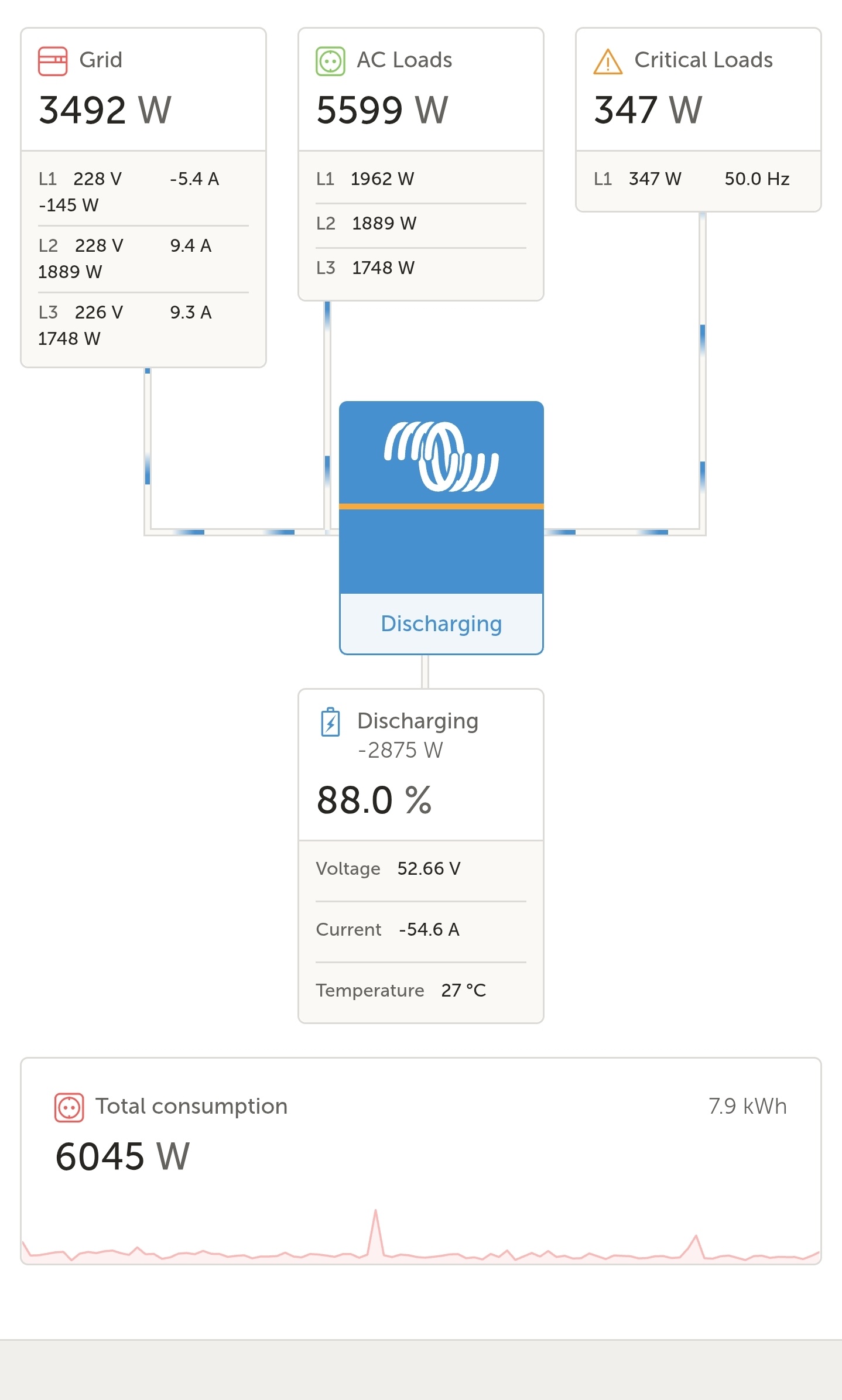

Afbeeldingslocatie: https://tweakers.net/i/1CVx_84UYdadWPnWXG81SU-l-Yo=/fit-in/4920x3264/filters:max_bytes(3145728):no_upscale():strip_icc():strip_exif()/f/image/gGNIRHbxxQ1wGcbYfbdmxZgw.jpg?f=user_large
Op dit soort momenten (oven aan, weinig zon en auto laden) denk ik gelijk van, wellicht toch overstappen naar 3 fase opstelling en daardoor dus ook 3x vermogen uit accu ( en ook sneller laden)
Dan zou ik tijdens dit soort momenten toch redelijk rond de 0 uit kunnen komen.
Of ik moet zorgen dat de wolken weg gaan dan is het ook goed :p
Taal fouten inbegrepen ;)

The-Source schreef op zondag 27 juli 2025 @ 15:10:
Sinds waneer hebben we smoesjes nodig om een ESS uit te breiden / te upgraden? :+
Je kunt natuurlijk je loads gerust wel een beetje spreiden zodat je niet zoveel vermogen nodig hebt

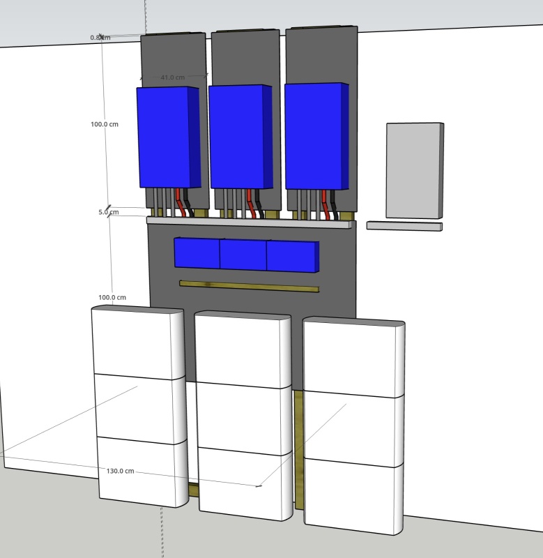

Nu krijg ik het ook beter in een schakelkast van 1000x1200x300 ivm de stof van het houtbewerken.
Eerste gedachte:
Afbeeldingslocatie: https://tweakers.net/i/2RaE9rt2j-jgHwES3GK-w-7oRT8=/x800/filters:strip_icc():strip_exif()/f/image/UahbKuWIX6ne3CuRQxZ1VuRV.jpg?f=fotoalbum_large
De Hager SFT440 en de Aardlekautomaat wil ik misschien in een appart kastje naast deze zetten maar opzich heb ik niet veel meer nodig dan wat er nu inzit.
Ps. Ventilatie en dergelijk is nog niet ingetekend, heb dit getekend om te kijken of de grote onderdelen in grove lijn passen.
En ik weet dat het wenselijk is meer ruimte te houden tussen de goot en de Multiplussen echter is de ruimte er niet en met een vuist schroevendraaier kan je nog altijd bij de schroefjes voor de aansluitdeksel.

Mooie Sketchup tekening. De Victron onderdelen zelf gemaakt of ergens een bibliotheek gevonden?
Opbouwende puntjes (geen idee of je dit bewust of onbewust zo bedacht hebt) :
  • De MP's produceren nogal wat warmte. In de documentatie wordt een minimale afstand rondom genoemd. Op jouw tekening zie ik deze afstand tussen de MP's niet terug.
  • Mocht je de blauwe kappen van de MP's ooit willen verwijderen voor bijv onderhoud, de schroeven zitten aan de zijkant. Moet je dan nog wel bij kunnen!
  • De MP's lijken aan de bovenkant geen ruimte te hebben. Het verschil tussen de temperatuur van mijn accu's en de bovenkant van de MP's is momenteel 9C terwijl de MP's amper hoeven te werken momenteel. Als de MP's wel aan de slag mogen dan hebben ze bij mij al tegen de 40C aan gezeten.
  • De kabels tussen de MP's en de Lynx busbar zijn 70mm2. Die nemen aardig wat ruimte in beslag als je ze gaat opnemen in een draadgoot, denk ook aan de ruimte die ze nodig hebben voor een 90gr bocht.Is de draadgoot breed genoeg? En kabels in draadgoot worden warmer dus ook meer weerstand/verlies.
  • Wellicht kan je ruimte maken achter de Lynx busbar zodat je (net als bij mij) niet helemaal rond hoeft te gaan met je 70mm2 kabels.
2.730 Wp Enphase Zuid 30°, 4.450 Wp Enphase Noord 30° | Smart EVSE laadpaal | Victron Multiplus II 48/5000/70 3 Fase | 45kWh PylonTech Pelio accu

Onderdelen komen uit een bibliotheek inderdaad.
Ga eens kijken wat ik binnen de kast nog kan schuiven en eventueel kan werken met hoogte verschillen.
Bedankt voor het meedenken.

Toch nog even nagedacht over jou kritiek en de handleiding nog maar eens opgezocht.
Maar als ik meer ruimte rondom de victron wil, zodat de temperatuur lager kan blijven en dus de levensduur mogelijk verlengd wordt ga ik het gewoo niet redden met een kast van 1200 breed. Gezien ik niet direct andere oplossing kan vinden is het wel mogelijk om 2 kasten van 800mm te verbinden.
Ook de Lynx naar voren geplaats door Din draagbeugels te gebruiken die onder een hoek staan wat het ook voor andere toepassingen wellicht makkelijker maakt.
Onder de lynx kan nu een goot van 100 of zelfs 120 wat mij voldoende lijkt voor wat binnenkomende kabels.
Automaten en dergelijk nu ook netjes in deze kast gezien ik er nu genoeg ruimte voor zou hebben.
Afbeeldingslocatie: https://tweakers.net/i/6QT4n-2bP8lMc3TwcOtUnfHtbBk=/x800/filters:strip_icc():strip_exif()/f/image/40v5wIFEV6xSvdKs5kEgOFKO.jpg?f=fotoalbum_large
Schiet er nog maar eens een keer op voor mijn gevoel klopt dit al beter!

En de ruimte rondom gaat er ook vanuit dat het niet in een kast gebouwd zit. Dus zorg er voordat warmte bovenin weg kan en ook voldoende verse lucht wordt aangevoerd.

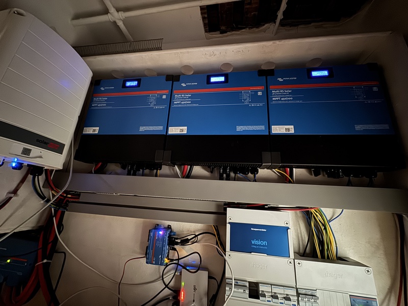

Het verschil zit in de lengte. Ik ga uit van max. 1,5 mtr. kabel tussen Lynx en Multiplus dus 3 mtr. heen en weer. Als ik de de kabels achterlangs laat lopen is dat waarschijnlijk nog ruim geschat. De Lynx komt in het midden direct onder de Multiplussen dus een meter zal ook wel voldoende zijn als ik niet in een kabelgoot haaks hoef te gaan. Maar als de kabels achterlangs gaan is het ook weer geen ramp om een maatje dikker te nemen.
The-Source schreef op dinsdag 29 juli 2025 @ 10:54:
Ik ben er nog mee bezig, maar al wel 2 ventilatie gaten per multi-rs bovenin geboord. Als het plafond weer dicht kan heb ik hopelijk actieve afzuiging richting dak.
Dit setje hangt overigens op 3M hoogte dus is wat lastig werken, maar wel kind veilig.
Draait nu 10kw naar het net, en is 29 graden direct boven de units, 26 graden aan het plafond.
Afbeeldingslocatie: https://tweakers.net/i/NEbKNRsRuGKsIaE3s6oucLaJxuk=/800x/filters:strip_icc():strip_exif()/f/image/GT3yIKDErPSjxz7jiyHWrLJa.jpg?f=fotoalbum_large
Overigens meerdere reden om het plafond er uit te halen. Lichtaansluiting was niet lekker, en als je er toch mee bezig bent kan je net zo mooi ventilatie inbouwen :)
[ Voor 7% gewijzigd door Beer070 op 29-07-2025 11:33 ]

@Beer070 ik zie dat je 230V bekabeling nog mooi dubbel geïsoleerd is :X
Niet in buis en niet in mantel van kabel. Voor mij persoonlijk echt een no-go om dat zo te installeren als ik alleen al kijk naar de 230V AC bekabeling.
Hoe de multi-RS volgens voorschriften ruimte ivm warmte ontwikkeling zit weet ik niet. Maar mocht je ooit met verzekering te maken krijgen is dat wel een punt waar ze iets op kunnen afwijzen (mits het niet volgens voorschriften is)
De buis ligt klaar (links boven op de foto) om geplaatst te worden, maar ik wil het geheel aan Hager kasten nog wat verplaatsen om het beter te laten passen, en dan pas de buis op maat zagen. Dus nog ‘work in progress’. Mijn voorkeur zou gaan naar flexibele kabels met 3x4mm2 of 6mm2 om de victrons netjes aan te sluiten. Maar die heb ik nog niet gevonden. (Behalve deze dan: H07BQ-F 5x6 mm2, maar 12 euro per meter staat me een beetje tegen)

K!K schreef op dinsdag 29 juli 2025 @ 10:47:
Was geen kritiek he ;)
Is de goot onder de Lynx echt nodig? Je werkt al met een afgesloten kast. Kabels en dichte goten -> meer warmte ontwikkeling -> meer weerstand. Je zou ook voor een kabelladder kunnen gaan en daarop je kabels vastzetten..
Om de Cerbo op een din-rail te plaatsen moet je een adapterset aanschaffen. Als je direct in je kast kan schroeven dan is een din-rail voor de Cerbo niet nodig.
[ Voor 5% gewijzigd door sandergar op 29-07-2025 12:32 ]

sandergar schreef op dinsdag 29 juli 2025 @ 12:30:
Nee weet dat het geen kritiek is, maar het wordt zeker gewardeerd dat je je mening deelt.
Nee is niet direct nodig maar wil het wel graag mooi afwerken, tja he oog wil ook wat!
Maar een kabel lader is ook zeker een optie, dit bekijk ik tijdens het bouwen van heb beide gewoon liggen.
[ Voor 5% gewijzigd door K!K op 29-07-2025 12:45 ]
Echt mooi de tekening.
Je zou rechts onder een inlaat kunnen maken en links bove een uitlaat.
De inlaat via een flex pijp kan eventueel via een extern stof filter lopen, makkelijk te reinigen en zal niet snel vol lopen. Of evt lucht van buiten.
Uitlaat laat je ook via een buis naar buiten gaan, is het geheel gescheiden van de schuur en heb je goede ventilatie. ventilators kan je aansturen via de Cerbo afhankelijk van de gemeten temp in de kast.
Past deze niet?

agraaff schreef op dinsdag 29 juli 2025 @ 14:31:
Past deze niet?
Rittal SE 5842.600 Installatiebehuizing 1600 x 1800 x 400 Plaatstaal Lichtgrijs
*https://www.conrad.nl/nl/p/rittal-se-5842-600-installatiebehuizing-1600-x-1800-x-400-plaatstaal-lichtgrijs-1-stuk-s-2353169.html?utm_source=google&utm_medium=surfaces&utm_campaign=shopping-feed&utm_content=free-google-shopping-clicks&utm_term=2353169&utm_source=google&utm_medium=cpc&utm_campaign=NL+-+PMAX+-+Nonbrand+-+Middle&utm_id=17210340624&gad_source=1&gad_campaignid=17210347596&gclid=EAIaIQobChMI1e-TgYnijgMVwoCDBx0gqDz-EAQYByABEgK0UfD_BwE
Helaas gaat niet passen ik kan kwa hoogte maximaal een kast van 1000mm kwijt.

Ja precies LFP maar welke vorm van LFP? Het is wel zaak om te vermelden hoe wie en wat.
Er zijn ook andere vormen van LFP batterijen op de markt gebracht.
Omdat het best enge berichten zijn, waarbij iedere voorstelling het nog enger maakt, heb ik getracht berichtgevingen te vinden over het verloop van het onderzoek in het genoemde incident. Het is wel fijn om zeker zulke incidenten te vermelden om wel waakzaam te maken op de risico's van zelf samengestelde thuisaccu systemen.
Het betreft een BASEN batterij die is verkocht, zoals de eigenaar aangeeft, als 16S1P maar zoals op beelden te zien betrof het dus een 16S4P samengesteld uit Pouchcellen.
Des te meer het belang goed op te letten wat je aanschaft vanuit Alibaba of waar dan ook.
De pouchcel is de boosdoener geweest, de prisma cellen staan gestapeld aan de zijkant, daar is niets mee gebeurd.
Afbeeldingslocatie: https://tweakers.net/i/CuLld6f0J5g0SWrR_CXnBRcNNZo=/x800/filters:strip_icc():strip_exif()/f/image/Gi1L8mRmmzja83ohOHVo4mjR.jpg?f=fotoalbum_large
Lees het zelf ook even na hier is de bron van het bericht:
https://akkudoktor.net/t/...e-stromspeicher/14002/201
214kWh LFP | 48kVA Victron Multiplus | 24.3kWp O/W | SMA Tripower x 15 | SmartSolar 450/200 | Daikin Multi+ 5MXWM68A9 met 2x Perfera FTXM42A | Fujitsu Atlantic Calypso Split V3 200L | Gasloos | 500m2 bj 1900

Ersus schreef op dinsdag 29 juli 2025 @ 17:31:
Dank! Ik was al op zoek naar deze link. Ik herinnerde me dit, maar kon het niet meer terugvinden. Ok, dit waren pouchcellen, maar dat maakt prismatic cellen niet perfect (er zit niet voor niets een overdrukventiel op…)

Middachten schreef op dinsdag 29 juli 2025 @ 21:53:
Ik heb, na meer dan een jaar hier en op andere plekken inlezen, besloten om een compleet ontworpen systeem aan te schaffen. Wel op basis van Victron.
Na wat navragen, directe gesprekken en offertes, ben ik bij Offgridcenter uitgekomen. Tot nu toe erg tevreden met het voortraject, de installatie en de service achteraf!
Ik kon gewoon niet de tijd (en moed) vinden om dit zelf op te bouwen.
En zo netjes als zij het (met al hun ervaring) gedaan hebben, zou ik het zelf niet kunnen.
Nu maar eens zien hoe het systeem gaat performen![Afbeelding]
Ziet er super strak uit. Gefeliciteerd met de aanschaf!!!
Dat ziet er erg goed uit, denk dat je daar heel veel plezier van zult hebben. Nu lekker de installatie een beetje leren kennen, ook dat is een mooi en leerzaam traject
Ziet er top uit!
Weet jij waarom ze de multiplus 8K hebben toegepast en niet 5K? Ga je een 3x25A aansluiting dicht trekken/duwen?
3x 8000VA met 40kWh opslag, stevig systeem.
Met EV's, warmtepomp en alle andere tierelantijntjes aan huis is een stevig systeem absoluut aan te raden.
Ziet er idd strak uit.
Mag ik vragen wat de installatie zelf heeft gekost, het plaatsen bedoel ik dan? Is de overweging wellicht waard om het te laten doen.

  • Middachten
  • Laatst online: 21-05 19:18
Q schreef op woensdag 30 juli 2025 @ 01:10:
Ziet er top uit!
Ik heb daar zelf om gevraagd omdat één van mijn doelen (en de belangrijkste bijdrage in de terugverdientijd) is om mijn huidige 3x40A aansluiting terug te brengen naar 3x25A.
  • Middachten
agraaff schreef op woensdag 30 juli 2025 @ 09:14:
Dat kan ik niet precies zeggen. De installatiekosten worden niet specifiek in de (gedetailleerde) offerte becijfert. In mijn eigen vergelijk van een aantal aanbieders, kwam ik tot de conclusie dat ik tussen de €2.600 en €2.900 meer betaalde voor de offerte van Offgridcentrum dan wanneer ik alle onderdelen zelf zou kopen en de goedkoopste optie voor elk onderdeel zou kopen (in totaal 3 leveranciers), en alles zelf zou installeren.
Ik denk dat daar ruwweg €1.500 van in de installatiekosten zit. Het (duidelijk zeer ervaren) team van 2 man is bij mij ongeveer 9 uur aan het werk geweest. Een minder ervaren team zal 1,5 dag nodig hebben. Dus dat klopt dan op basis van uurtarieven wel zo'n beetje.
Ik zou zelf een week nodig gehad hebben denk ik.... En er zouden allerlei extra risico's zijn (garantie als iets stuk gaat, onderdelen die toch nét niet passen, fouten door mijn onervarenheid).
Daarnaast heeft Offgridcentrum mij ook concreet geld bespaart omdat we componenten geschrapt hebben die ik eerst wel nodig dacht te hebben. Ook op dit punt kan ik ze 100% aanbevelen: ik heb op geen enkele manier ervaren dat ze je zoveel mogelijk proberen te verkopen. Sterker nog: ze denken heel goed mee, zelfs als ze dat omzet kost.

Kanoet schreef op vrijdag 1 augustus 2025 @ 16:15:
Elke US5000 wordt apart gezekerd met een Class T 125A zekering dicht bij de accupool.
Geen extra verbindingen maar toch weer wel?
1x Victron Lynx Distributor met zekeringen voor MP2
Waarom hier ook niet gewoon de Power In versie?
Nog meer extra verbindingen en risico op overhitting.
Een Shelly of een ander relais hier achter plaatsen
Een Shelly zou ik persoonlijk niet gebruiken voor het schakelen van een belaste fase. Zorg voor een degelijk relais en stuur deze aan met een Shelly.
Welke noodknop en bedrading(tot 20m) passen hier bij?
Een knop met een NC contact. Heb zelf geshopt bij AliExpress. Ik heb mijn 2 noodknoppen in serie aangesloten op de 48v van de busbar en schakel een 48v relais. Dit relais schakelt vervolgens de MP's op de Remote Startup connector.
  • The-Source
  • Laatst online: 15-08 08:16
Kanoet schreef op vrijdag 1 augustus 2025 @ 15:53:
Welk relais heb je nu gebruikt?
Deze EV200ADANA let goed op de letters want 24v variant heeft geen D in de naam via eBay uit Italië laten overkomen voor 90 inclusief verzending ( je kan een bod doen bij die eBay verkoper)
En kan tot 500A DC schakelen en heb je 1x nodig in je dc circuit naar je accu's toe tenzij je meer dan 500A verwacht welke afgeschakeld moet kunnen worden
[ Voor 22% gewijzigd door The-Source op 01-08-2025 16:43 ]
  • Kanoet
  • Registratie: December 2015
  • Laatst online: 20:41
sandergar schreef op vrijdag 1 augustus 2025 @ 16:38:
Ja mijn aanpak is gebaseerd op de 'standaardplaatjes' van de Multiplus installaties maar wijk daar graag vanaf als dat veiliger wordt. Eigenlijk telkens de vraag of de extra verbinding het waard is.
De Class T Power In is helaas ongeschikt voor de 125A zekeringen die de US5000 nodig hebben. En de accu's wil ik wel heel graag individueel gezekerd hebben vanwege de hoge kortsluitstromen. Volgens mij is dit het grote leerpunt uit dit topic?
De Multiplussen dienen ook gezekerd te worden, vandaar de Lynx Distributor. Kan ik de accuschakelaar per Multiplus weg laten omdat de US5000 los gemaakt kunnen worden?
Bedankt voor de tips mbt het relais. Welke kabel(dikte) gebruik je hiervoor?
  • sandergar
  • Laatst online: 17:28
Kanoet schreef op vrijdag 1 augustus 2025 @ 17:58:
Er is meer dan de Class T zekeringen! Er zijn ook experts die niet alleen de Class T zekering als oplossing noemen.
Tip : ik zat ook op jouw spoor van losse zekeringhouders en de Class T maar in overleg met mijn leverancier is de oplossing simpeler en veiliger gemaakt. Ga met je lijstje naar je leverancier en vraag hun naar hun mening/advies!
Deze https://gathering.tweaker...message/83020090#83020090 gezien? Ik heb 12 zekeringen in 3 Power In's!
Haal de zekeringen los of trek de kabels los van je accu's voor die enkele keer dat je onderhoud wilt plegen i.p.v. risicovolle schakelaars extra op te nemen die continue belast gaan worden.
Ik gebruik deze kabel naar de schakelaars : https://www.elektramat.nl...500-2x1mm2-eca-per-meter/
