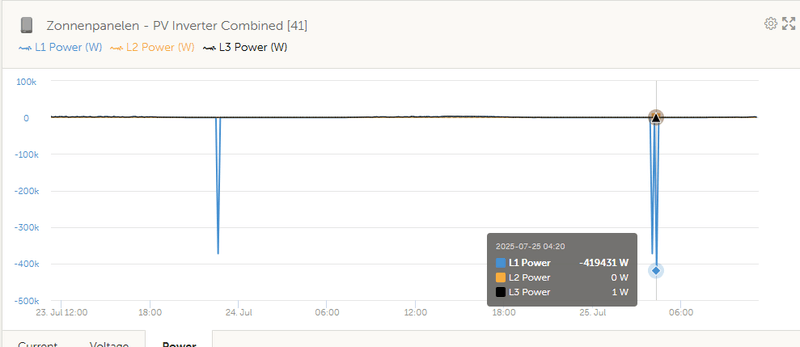

  • Nelisj
  • Laatst online: 16-08 11:58
Ik heb een EM24 waar de zonnepanelen omvormers achter hangen.
Nu heb ik al een tijdje het probleem dat de voorspelling van de zonnen energie gewoon niet klopt (en dan in de zin van slaat nergens op. tussen 5:00 en 6:00 zou het meeste opbrengen bv.)
Nu laat de log van de EM24 zien dat er soms zomaar enorme negatieve pieken in het vermogen zitten. altijd ergens tussen de 30-440kW. Met de Carlo Gavazzi tool eens alle teller intern van de EM24 gerest en na 24uur laat die ook alweer zien dat er 24kWh is geleverd (+) is en 120kWh opgenomen (-) is... die 24 klopt maar die 120 slaat nergens op.
Heb ik een defecte EM24 of is dit gebruikelijk? Wel valt op dat de pieken altijd snachts zijn als de omvormers dus uitgeschakeld zijn.
Afbeeldingslocatie: https://tweakers.net/i/F5fzFKY9hCpcDWpolzFR6f6yq6U=/800x/filters:strip_exif()/f/image/qkQB1M9OclzIbxvuaKtFR9Yy.png?f=fotoalbum_large
  • The-Source
  • Laatst online: 15-08 08:16
@Nelisj Ik zie ook dat je met DESS bezig bent en daar heb je een hele andere energie meter benoemd staan Nelisj in "Het grote Victron aansturing topic"
Zou toch eens beginnen met het complete plaatje te delen en dan ook hoe je wat hebt gekoppeld. Je huidige screenshot lijkt een factor 1000 te hoog.
Taal fouten inbegrepen ;)
  • Nelisj
The-Source schreef op vrijdag 25 juli 2025 @ 11:40:
Kan je ergens op de EM24 dan een factor instellen? En dan ook nog verschillend voor positief en negatief?
Achter de EM24 hangen 2 omvormers. Als je dit doe moet je de EM24 wel "verkeerd" aansluiten zoals de victron handleiding aan geeft. Als de omvormers dan leveren krijg je een positief vermogen wat de Victron verwacht. En dit vermogen klopt ook (dus als daar een factor in te stellen is staat ie goed).
Als je dus een negatief vermogen hebt zou er energie gaan van het net naar de omvormers. In de nacht gaan die uit dus kan al niet!. laat staan z'n groot vermogen.
Verder snap ik niet wat DESS er mee te maken heeft. Kan je dat toelichten?
Die ander meter is overigens de Grid meter.
