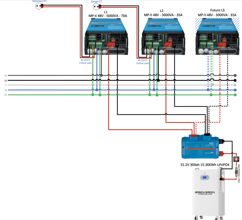

Ik wil ook graag beginnen met een instalatie zoals ongeveer hier op de foto te zien is.
Ik heb zelf niet zo veel ervaaring met stroom. Maar mijn in de familie is iemand die er wel veel verstand van heeft.
Dit plaatje geeft mij een goed overzicht. Heb je toevalling hier ook een diagram van? voor een overzicht dat laat zien waar de kabels heen gaan?
Groeten

Als je in het forum terug zoekt kun je heel goed de opbouw zien. En dus meer detail waar de kabels heen gaan. Er zijn ook vergelijkbare systemen waarvan je het kan zien. Volgens mij het beste te starten met teruglezen in juli /augustus 2023.
Plaats dan ook gelijk class T zekeringen of gelijkwaardig i.p.v. de Mega zekeringen.

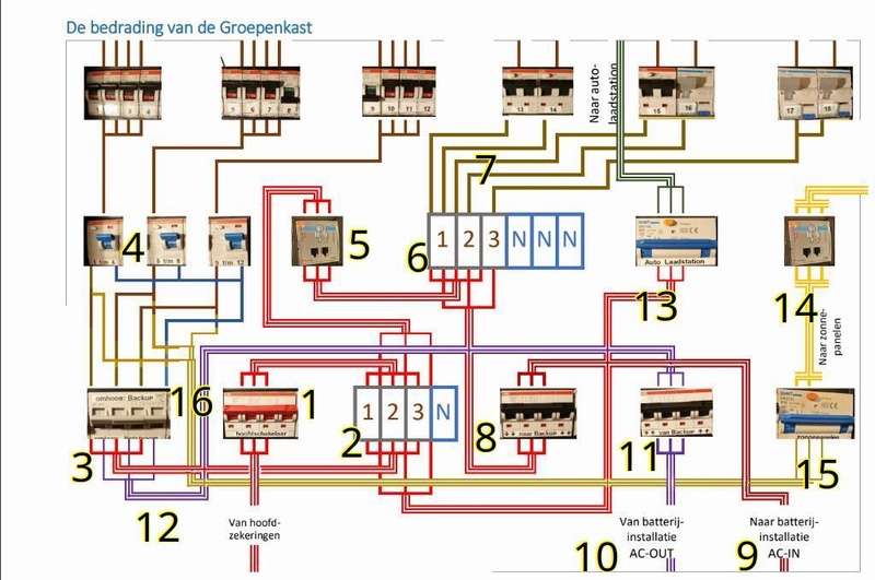

Ik heb voor mijn "huis-handboek" een schema gemaakt (daar staat veel meer in ten nutte van nieuwe bewoners of andere nabestaanden).
De indeling van het schema komt overeen met de plaatsing van de modules in mijn groepenkast, maar wellicht heb je er toch iets aan.
Afbeeldingslocatie: https://tweakers.net/i/BtY8zSJp1q_5sSRE15DmE39MgjA=/800x/filters:strip_icc():strip_exif()/f/image/XVXlsexthXAeaWne02g4Lkuv.jpg?f=fotoalbum_large

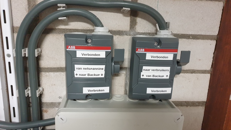

De hoofdschakelaar (1) krijgt zijn voeding van de hoofd-elektriciteis-meter. Hiervandaan gaat een 6 mm2 leiding naar verdeelblok (2). Ook alle andere 'hoofd' verbindingen zijn 6 mm2.
Ik heb 1 stuks om-schakelaar (3). Deze kan (stand I) de net-spanning van verdeelblok (2) rechtstreeks doorgeven aan de kritieke groepen in huis (4).
Vanuit verdeelblok (2) gaat een aftakking via een extra elektriciteitsmeter (5) naar een ander verdeelblok (6) voor voeding van de niet-kritieke groepen (7) en naar een Alamat ( 8 ) voor de aanvoer van de Victron-installatie (9).
De retour van de Victron-installatie (10) gaat via een Alamat (11) naar de tweede invoer (12) van de omschakelaar (3).
Blijft over te noemen de aanvoer van de lader van de elektrische auto (13). Deze is rechtstreeks aangesloten op verdeelblok (2) na de hoofdschakelaar en blijft dus buiten alle Victron-dingen en extra elektriciteitsmeters etc.
De zonnepanelen gaan via elektriciteitsmeter (14) naar een eigen Alamat (15) en van daar naar de uitgang van de omschakelaar (3). De zonnepanelen 'voeden' dus de op dat moment actieve stroombron, ofwel de net-spanning, ofwel de Victron AC OUT.
De blauwe 'N' vakken van de verdelers worden gebruikt voor de N-draden. Deze zijn niet getekend.

Ja zeer mooi schema. Hier kan ik wel wat mee.
Ik zie dat je de victron met nummers 9 en10 hebt aangesloten. Ik was in de verondersteling dat de AC-in een bidirectioneel was. Of heb je er bewust voor gekozen voor de "Critical load"
Groeten

serienummer schreef op zondag 25 augustus 2024 @ 19:19:
Correct. Ik vond/vind de off-grid optie essentieel.

Let wel op dat je je Victron 3 fase installatie achter de energie meter hangt zodat je kan zien wanneer de spanning weg is en wat je verbruik is.. ( 1 > 5 > 9 )
(overigens 9 & 10 moeten omgewisseld worden, anders heb je je uitgang op je ingang?)

Xanquezer schreef op maandag 26 augustus 2024 @ 11:51:
Ik heb elektriciteitsmeter (5) gedefinieerd als primaire energie-meter. Deze meet het huis-verbruik zonder auto-laadstation en zonder zonne-energie.
Als er geen netspanning is stelt de Victron dit zelf vast via spanning op AC-IN (Alarm GridLost).
Nee hoor.
De AC-IN loopt van hoofdschakelaar (1) --> verdeelblok (2) --> elektriciteitsmeter (5) --> verdeelblok (6) --> Alamat ( 8 ) naar Victron AC-IN (9). Allemaal rode lijnen.
De verbruiks-kant loopt van Victron AC-OUT (10) --> Alamat (11) --> Keuze-schakelaar (3) naar huis-verbruik (4). Paarse lijnen

Ah, oke, het is moeilijk om je even te volgen mbt flow chart, nu snap ik het.
thnx

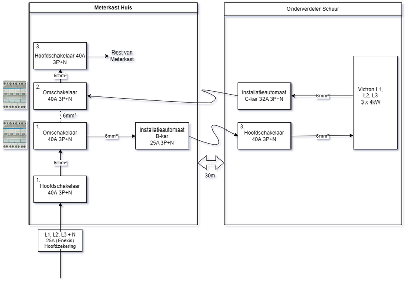

Dit raakt je schema bij de keuze of je de MP's beveilig met een installatieautomaat of aardlekautomaat. Ik denk dat ze het hier duidelijker uitleggen.

Hmmz, je zou enkel dan mogelijk zonder aardlek schakelaar/automaat kunnen wanneer de MP naast je meterkast zit of in ieder geval binnen handbereik van de meterkast.
Zodra dit niet meer het geval is ben je sowieso "verplicht" een aardlek schakelaar/automaat te gebruiken ivm beveiliging van de kabel tussen meterkast en onderverdeler/MP.
Persoonlijk zou ik dan gewoon altijd voor een aardlek schakelaar/automaat gaan, weet je ook dat het goed zit.
Hoogst waarschijnlijk goedkoper ook dan de juiste apparatuur aanschaffen om de impedantie van het foutstroomcircuit te meten.

Hier netjes een aardlek. Voor dat kleine beetje geld bespaar ik niet op veiligheid.

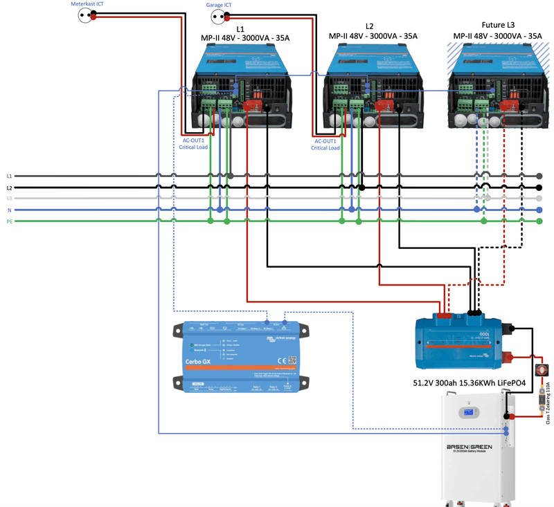

Zoals ook al gepost in Het grote victron aansturingstopic ga ik nu ff over op deze meer geschikte draad.
Ik heb mijn schema wat aangepast aan de hand van jullie input, en heb nummertjes toegevoegd :9 .

Ik zie dat er wat verwarring is over de 2 omschakelaars, ik zal even proberen dit zo goed mogelijk toe te lichten; dit betreft de Hager SFT440 I - O - II omschakelaars.
Wat betreft Omschakelaar 1, Deze krijgt input van hoofdschakelaar 1. Output 1 zal naar Omschakelaar 2 (zie stippellijntje) gaan en output 2 naar de schuur voor de Multis.
Wat betreft Omschakelaar 2, Deze krijgt input 1 van omschakelaar 1 en input 2 van de multis, output wordt Hoofdschakelaar 3.
Dit is een wellicht verwarrend maar door deze omschakelaars kan ik het hele victron systeem omzeilen en gewoon het grid gebruiken als source. Wel zo fijn en zo veilig lijkt me. En zoals @John245 aangeeft, dit heb ik afgekeken van de documentatie van Victron O-) .
Waar ik nog niet zo zeker van ben, en velen met mij als ik het zo lees (ook andere fora) is bijvoorbeeld de B25A automaat. Dit was een Aardlekautomaat C25A 300mA maar heb deze ff aangepast naar een automaat omdat ik veel feedback kreeg dat de alamat alleen maar gezeik gaat opleveren, omdat alamats eigenlijk niet gebruikt worden bij omvormers vanwege hun capacitieve stroom. Echter, zoals te zien is zit achter deze automaat 30 meter kabel in de grond naar de schuur. Stel, ik of iemand anders steekt perongeluk een schep in de kabel dan wil ik dat deze automaat/alamat direct afschakelt. Wat is hier nu het beste?
Wat betreft Hoofdschakelaar 3; Deze lijkt mij wel handig om in de schuur te hebben hangen zodat, als ik ga hobbyen aan mijn installatie, ik niet eerst naar mijn meterkast hoef om de AC-in spannings vrij te hebben.
Voor afgaande automaat van de multis (ik had hier voorheen een aardlekautomaat C32A 300mA voor bedacht, maar toch aangepast adh van jullie input) zit ik eigenlijk met het zelfde probleem als de andere automaat mee in mijn maag.
Wat betreft Hoofdschakelaar 3; Hier had ik inderdaad niet goed over nagedacht, deze moet uiteraard achter omschakelaar 2 zitten.
Uiteraard worden de beiden hoofdschakelaars (1 en 3) in de huismeterkast goed gelabeld.
Dus, wat zouden jullie doen met deze automaten (of toch aardlekautomaten |:( ) voor en na de multis?
Ik zal deze ook posten in het grote victron ontwerp topic (Dank @MJ de Bruijn voor de tip)
Het maakt natuurlijk niet uit maar ik vind het prettiger om de I - 0 - II's bij de MP's te hebben.

Inderdaad werkschakelaars zijn verplicht als je geen zicht heb op de schakelaars als je onderhoud uitvoer.
Daarnaast is er de verplichting om een HS in de verdeler te hebben. "Iedere groepenkast moet verplicht in één handeling uit te schakelen zijn. Sinds 2005 is een hoofdschakelaar daarom verplicht in elke afzonderlijke groepenkast."

Als ik 25A over in totaal ongeveer 60 meter (30 heen en 30 terug) wil laten lopen zou ik er eigenlijk een 16mm² kabel van moeten maken volgens de meeste kabel calculators. Om deze lange kabels in geval van onderhoud te omzeilen maak ik de omschakelaars liever in de meterkast in het huis.
John245 schreef op maandag 26 augustus 2024 @ 14:46:
Yes, die gaat er uiteraard komen.
Welke alamats heb je gebruikt voor en na de installatie?
C karakteristiek en 300mA, waarom wel/niet?

Naar Victron Type A, B karakteristiek 25 A, 300 mA.
Van Victron terug. Type A, C karakteristiek 32 A, 30 mA (maar als ik het over mag doen wordt dit 300 mA) en misschien zelfs wel een selectieve.
Als je een groepenkast maakt in de schuur/garage moet daar ook een lastscheider in. Het meest overzichtelijk is een HS met rode knop.

Naar Victron Type A, B karakteristiek 25 A, 300 mA. Om "Selectief" te zijn met je C25A hoofdautomaat? De B schakelt sneller af dan C. Weet niet of selectiviteit kunt toepassen op karakteristieken.
En waarom een type A en geen B afgaand van de victron? Dacht dat B meestal gebruikt wordt bij een omvormer? Sorry voor mijn vragen

Het is dan ook gedeeltelijk selectief.
Er zit een trafo in de MP, daarom een type A.

Apollo90 schreef op maandag 26 augustus 2024 @ 14:29:
Ik snap je gebruik van de omschakelaars nog niet helemaal. Als ik namelijk deze tekening bekijk: https://assets.hager.com/...SWITCH_WIRINGDIAGRAMS.pdf dan lijkt het er op dat deze omschakelaar 2x input/incoming heeft en 1x output/outgoing.
Jou schema heeft bij omschakelaar 1 juist het tegenovergestelde (2x out en 1x in)? Kan dat dan wel?
  • jadjong
NetWorker schreef op dinsdag 27 augustus 2024 @ 14:15:
Maakt toch weinig uit hoe je het bekijkt? In de praktijk zijn slechts twee van de drie kanten met elkaar verbonden.

Jazsie schreef op dinsdag 27 augustus 2024 @ 08:12:
Enige wat mij opvalt in je schema is dat je bij de MP uitgang eerst de 40A automaat hebt en dan ALS, normaal doe je dit andersom.
Ik heb daar niet al te lang bij stil gestaan moet ik zeggen, ze komen naast elkaar op de din rail, heeft het 1 een voordeel boven het ander of maakt het niet uit ?
Ik ga vanaf volgende week bouwen dus nu is dit wijzigen nog erg makkelijk O-)

  • Jazsie
  • Laatst online: 20:00
Jazsie
Je mag 4 eindgroepen per ALS aansluiten, dan moet de ALS ervoor.
Verder mocht je een kortsluiting krijgen dan zal je ALS beschermt blijven, nu zal de hoge piekstroom ook door je ALS gaan alvorens het je automaat bereikt.

  • serienummer
  • Laatst online: 22-10 22:25
Hoi allen,
Zou ik een vraag mogen stellen met betrekking tot een ontwerp van een stroom netwerk waar een accu aan zit verbonden. Ik deel het even op in 2 delen. In de basis heb ik eerst de accu met de Victron MP-2 ontwerp (1/2). Later de meterkast met daarop deel 1 aangesloten.
Het doel is 0 op de meter. Nu is dit voorlopig een utopie, maar dromen mag. En het ernaartoe werken ook.
De accu komt deze week binnen en de MP2 is al binnen (3000/35A). Fase 1 is iets meer belast dus ik hoop dat ik voor de fase 1 een 5000/70A mp2 kan gebruiken. En voor de fase 2 de 3000/35A. In een later stadium komt er voor de 3e fase de laatste mp2 3000/35A.
Het is een beetje de omgekeerde wereld om eerst spullen te bestellen en dan pas aan het tekenen te gaan beginnen. Heeft te maken met enthousiasme, en ontvangen advies.
Ik zou van jullie graag willen weten of dit een beetje goed is, mis ik dingen, enz
Ik hoop dat jullie mij hierbij willen helpen.
Groeten
Serienummer

serienummer schreef op zaterdag 31 augustus 2024 @ 20:28:
Hoi allen,
Groeten
Serienummer
Als je naar een 3-fase systeem wil moeten alle Multiplussen identiek zijn.
Hoe gaat die batterij communiceren met de Multiplussen?
  • HermanGast
  • Registratie: November 2021
HermanGast
Exige GT3
Hoi allen,
Groeten
Serienummer
Je kunt de Multiplussen niet door elkaar gebruiken. Ze moeten allemaal uit dezelfde serie zijn.
3 x 3000, 3 x 5000 of 6 x 3000 bijvoorlbeeld. Tenzij je ze individueel aanstuurt, maar dan maak je het erg complex.
Nul op de meter kan ook door op 1 fase iets te gebruiken en op de andere fasen iets terug te leveren.
[ Voor 6% gewijzigd door HermanGast op 31-08-2024 20:57 ]

  • serienummer
hahah Ja. heel goed punt.
Dit is niet ingetekend. Maar ben ik nu mee bezig.
De accu van dit merk kan je koppelen aan de MP2 volgens dit filmpje
Ik begeeft mij hier op onbekend terrein. Maar ik zou me dan kunnen voorstellen dat het dan ook mogelijk is via de Cerbo-GX. Dit is dus even de vraag.
Oke geen 5000 mogelijk. Ga ik aanpassen in de tekening.
Bedankt
Ik heb het ook goed dat ik de Lynx Power in kan gebruiken voor het verdelen van de accu naar de 2(later 3) Victrons? Zoals op de tekening.
Afbeeldingslocatie: https://tweakers.net/i/ikNlCYXzxvPBLUnk02rrsaK8goM=/800x/filters:strip_exif()/f/image/9iB8DO9FeATB5UI7U3li5wGt.png?f=fotoalbum_large
[ Voor 23% gewijzigd door serienummer op 31-08-2024 21:41 ]

serienummer schreef op zaterdag 31 augustus 2024 @ 21:34:
Bedankt
Op de foto staan MultiPlus GXén. Heb je die ook of heb je een normale MultiPlus? Indien je de GX heb dan heb je geen Cerbo GX nodig. Indien je later wil uitbreiden kun je echter het beste een normale Multiplus nemen met een Cerbo GX.
