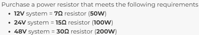

Vraag: Kan ik zonder Batterij ook het systeem in bedrijf nemen, waarbij ik de batterij data later goed zet?
Hiermee kan ik in ieder geval de data uit het systeem gaan collecten.
En werkt de AC-out 1 ook zonder batterij gekoppeld?
Ik zie in het filmpje dat ze starten vanaf de batterijen (zonder preloaden). Maar ik wil dus eigelijk altijd starten vanaf de AC zijde om de Condensatoren te preloaden.
Dan schakel ik erna de AC weer weg (met opgeladen Condensators), om dan de batterij bij te schakelen zonder vonken/ of mijn T- class zekering op te blazen. Om hierna weer de AC in te schakelen.
Zijn er meer die dit zo aanpakken?
Wat ik gedaan heb is met een regelbare voeding aan de DC kant het systeem op dezelfde spanning als de batterij gebracht en de condensatoren opgeladen. Geen vonkje gezien

Hier wordt het ongeveer zo gedaan (van de DC kant dus) - maar als je al een 60V voeding hebt hoeft dat gedoe met de boost module er niet bij.
YouTube: Precharge solution for you victron or any other inverter.

JBtL schreef op dinsdag 3 juni 2025 @ 20:12:
ga het via die dc-dc converter doen, mijn regelbare voeding kan maar tot 20v |:(

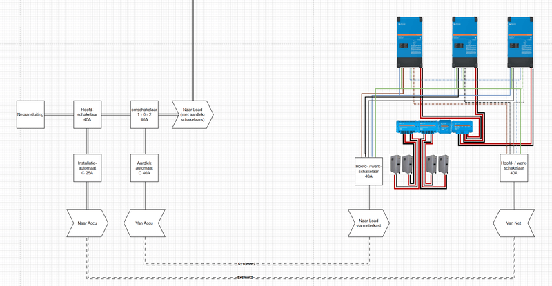

Heb deze vraag eerder in een ander tweakers forum gesteld, maar kreeg daar geen reactie, dus sorry voor het cross posten.
Mijn ESS to be, heeft nu
netwerkaansluiting 3 * 25 A
drie maal Multiplus II/5000/70
alle afnemers op de AC out
SMA 8 kWp omvormer ook op AC out
2 maal 16 Envision 315 Ah batterijen
Afstand tussen meterkast en ESS 8 mtr. (dus zowel aan de AC in kant en de AC out kant)
Ik zag hier op het forum iemand met vrijwel dezelfde opzet en de volgende beveiliging op de AC kant.
* In de meterkast een aardlekautomaat 25A B 300 mA (dus voor de AC in)
* Bij de ESS direct achter de AC out een aardlekautomaat 32A C 30 mA
Is dat logisch?
die 300 en 30 mA denk ik te snappen (tussen grid en ESS zit alleen 8 meter kabel, dus nauwelijks veiligheidsrisico)
maar waarom 32 A op de AC out ? is dat omdat de Multiplus een piek van 9000 VA kan leveren (maar dan is 32A eigenlijk weer te weinig)
en waarom een C kar?
Dank voor jullie input.

  • Candymirror
  • Laatst online: 03-08 21:10
Ik heb vandaag mijn victron Multiplus 2 5000/48 binnen gekregen. Heb hem tijdelijk even opgehangen zodat ik hem kan configureren. Probleem is echter dat zodra ik hem aan zet er na een tijdje (zeg 15 sec) 1 of meerdere relais gaan ratelen en er daarna blijkbaar sluiting of te hoge piekbelasting ontstaat want mijn installatie automaat klapt er uit. De installatie automaat is wel slechts eentje van type B 16A. Accu en andere belastingen zijn niet aangesloten.
Iemand een idee wat dit kan zijn?
  • V_ger
  • Laatst online: 23:09
Candymirror schreef op donderdag 5 juni 2025 @ 21:43:
Je moet pre-chargen (vanuit je batterij dus). De condensators laden op trekken veel stroom en zorgen dat de boel eruit klapt.

  • Candymirror
V_ger schreef op donderdag 5 juni 2025 @ 21:47:
Hmm, ik dacht dat voordat ik de accu's aan zou sluiten, de laad karakteristieken moest wijzigen. Maar ik kan natuurlijk best even de accu's koppelen en daarna weer ontkoppelen voor ik hem aan de netspanning gooi.
Bedankt, ga ik morgen proberen!

  • V_ger
Candymirror schreef op donderdag 5 juni 2025 @ 21:54:
Ook dan pre-chargen. Met een weerstand dus, anders krijg je vonkjes.

  • ger356
  • Registratie: Oktober 2008
  • Laatst online: 18:49
Candymirror schreef op vrijdag 6 juni 2025 @ 22:12:
Heel erg bedankt! Ben weer een paar stappen verder. Had helaas geen geschikte weerstand, heb hem uiteindelijk met een labvoeding van 24v naar een kleine 50v gebracht. Daarna kon ik hem zonder problemen aan de netspanning hangen. Nu bezig de ess assistant te installeren.
Wat een gedoe dat pre-chargen.
Moet dat pre-chargen alleen de allereerste keer, of elke keer als je de 48 V er af haalt en weer herstelt?
Als ik het netjes wil regelen, koop ik een drie standen DC schakelaar waarbij de eerste stand uit is, de tweede stand de 48 V via een weerstand leidt en de derde de 48 V direct naar de Multiplus. Wat voor weerstand moet ik daarvoor gebruiken?
NB. In de instructievideo zie ik dat ze gewoon de DC schakelaar omzetten en dat is het. Is een schakelaar die onder spanning kan schakelen genoeg voor die paar keer dat de 48V af- en weer aanschakelt?
  • V_ger
ger356 schreef op zaterdag 7 juni 2025 @ 20:17:
Elke keer als ie spanningsloos is geweest en de condensators dus leeg zijn.
Bruut inschakelen is het recept voor vonken en dus aangetaste contactvlakken of zekeringen die eruit vliegen.
Ik heb gewoon bij de Conrad een mooie weerstand en een drukknopjes gekocht. Die parallel aan je schakelaar en je kan gewoon netjes prechargen.
Zon gedoe is dat niet. Gewoon goed ontwerpen en bouwen.

ger356 schreef op zaterdag 7 juni 2025 @ 22:43:
Welke waarde hebben die weerstanden?
Hier staat een leuke handleiding daarvoor met waardes voor de weerstanden:
https://nohma.com/van-con...harge-an-inverter-easily/
Afbeeldingslocatie: https://tweakers.net/i/JcAZtNszfzrerfAYubE92y9KPVI=/fit-in/4000x4000/filters:no_upscale():strip_exif()/f/image/c5VjjREFbwR8mpoBbwOSFIte.png?f=user_large
Hiermee blijf je dus keurig onder de 2 A.

Jojan265 schreef op zondag 8 juni 2025 @ 08:16:
Mag ik toch nog even doorzeuren over die weerstanden bij het pre-chargen, op het risico af dat ik domme dingen zeg?
Hier wordt voor een 48V systeem een weerstand van 30 Ohm 200 Watt voorgesteld, maar dan ben je per weerstand € 30 - 40 kwijt. Terwijl een weerstand van 50 Watt een paar euro kost onafhankelijk van de Ohmse waarde..
De warmteontwikkeling in de weerstand wordt toch lager naarmate de weerstand groter is? Immers bij gelijkblijvende spanning wordt de stroom kleiner en dus het vermogen in de weerstand lager. Dus als men een 30 Ohm 200 Watt weerstand voorstelt, kun je ook een 60 Ohm 100 Watt weerstand gebruiken. Maar waar eindigt dat, want ik neem niet aan dat je ook een 3 kOhm 2 Watt weerstand kan gebruiken enz. Waarschijnlijk gaat dan de interne weerstand van de Multiplus een rol spelen.
En dat alles tegen de achtergrond dat die stromen maar heel kort lopen (miliseconden?) en dus de warmteontwikkeling heel gering zal zijn, toch?
  • V_ger
ger356 schreef op maandag 9 juni 2025 @ 14:47:
De duurt is kort, maar niet ultrakort. Zeg 10 sec. Blijven drukken totdat de ledjes op de MP blijven branden. Dus een 100 watt unit kan ook makkelijk.
Er moet wel stroom kunnen stromen, dus te hoge weerstand is niet goed. Dan kan je pre-chargen totdat je een ons weegt.
Ik heb een 33ohm, 100 watt. Dat komt netjes uit.
I=U/R
P=R*I^2
Kost een 10tje. Stukje dropveter eraan en een zekering alhoewel de dropveter waarschijnlijk de zekering is. Echt makkelijker kan niet.
Edit: Een weerstand is niet in watt, een weerstand is in ohm. Het wattage is de hoeveelheid warmte die die zonder problemen kwijt kan.

  • Wafeltje
  • Laatst online: 14-08 14:33
Ik ben druk bezig met het ontwerpen van mijn ESS op basis van het victron systeem. Ik heb wat vragen die ik graag bij jullie voorleg over het afzekeren van de AC zijde, maar voor ik die stel wat uitgangspunten:
  • Ik wil gebruik maken van de noodstroomvoorziening, zonder te kiezen welke apparaten wel/geen stroom krijgen. Ik wil bijvoorbeeld dat de wasmachine zijn programma af kan maken, daarna zal ik zelf beslissen om deze niet opnieuw te starten.
  • Wij zijn grootverbruikers. Hebben een warmtepomp welke op 1 fase is aangesloten
  • We hebben zonnepannelen. Zowel Enphase (3 fase) als een goodwe omvormer op 1 fase. Alles wordt via AC aangesloten
  • We willen op korte termijn van het gas af, en op inductie gaan koken
  • We willen als we over onze huidige 3x25A aansluiting heen gaan, deze niet te hoeven upgraden, maar de pieken op laten vangen vanuit de accu's
  • De ESS zal in de schuur geplaatst worden. Enerzijds omdat dat dat is waar ik voldoende ruimte heb, zonder een overkapping te hoeven maken. Anderszijds omdat ik dan bij een eventuele brand veilig mijn huis kan verlaten. De schuur is van hout, en heeft geen actieve verwarming/koeling/ventilatie.
  • De MPs zullen worden beperkt op de AC-IN om te voorkomen dat de hoofdzekering afschakelt.
De keuze is gevallen op 3x de Multiplus II 8000. De grootste reden daarvoor is het vermogen van de PVs, de 5000 zou dan te ligt zijn. Extra efficientie op lagere load is mooi meegenomen. Hemelsbreed van meterkast naar de MPs is zo'n 15 meter, maar omdat ik door de kruipruimte en onder de tuin door ga, bereken ik mijn kabels met een lengte van 25 meter.
Van huis naar schuur kom ik dan uit om 5x6 mm2 (25A), en terug 5x10 mm2 (40A). De afzekering zal daar ook op gebaseerd moeten zijn. In de schuur zou ik misschien met werkschakelaars kunnen voldoen om de bekabeling terug naar het huis los te koppelen, maar de extra veiligheid van een schakelautomaat / aardlekautomaat zie ik ook. Ik wel als echte Nederlander besparen waar het kan, maar als een aardlekautomaat veiligheid toevoegt, kies ik liever dat. Het lijkt mij veiliger om direct na de AC-OUT een zekering te hebben. Mocht bij werkzaamheden in de tuin de kabel geraakt worden, heb je weinig aan een zekering aan het einde van de kabel.
Voor de volledigheid heb ik een tekening toegevoegd van hoe ik e.e.a. in gedachten had. Met name qua bekabeling, want de zekerwaardes stel ik hier ter discussie.
Afbeeldingslocatie: https://tweakers.net/i/zK5jbRWZij4FKaKySXR3QyzZoMI=/800x/filters:strip_exif()/f/image/rcs67cBdhPROIesqea2rlmmO.png?f=fotoalbum_large
  1. Heeft het hebben van een aardlekautomaat of schakelautomaat een meerwaarde in de schuur? (t.o.v. werkschakelaars)
  2. Van en naar de ESS zou geen aardlekautomaat nodig zijn. Enkel de eindgroepen aan de verbruikskant. Is dat te adviseren? Wat zijn jullie ervaringen?
  3. Welke karakteristieken? Ik zit natuurlijk al met een afwijkende selectiviteit (Ik zie de ESS als een nieuwe spanningsbron), en wil niet dat de eerste zekering die om gaat in de schuur is. Daarom denk ik nu aan C in de schuur, en B in de meterkast, in beide richtingen.
In de tekening is het anders ingevuld dan dat ik in mijn hoofd als 'beste' keuze zie, maar dat heb ik vanuit een voorbeeld overgenomen. Dat wil niet automatisch zeggen dat dat voorbeeld ook goed is. Het voorbeeld mist voor mij de onderbouwing, waardoor ik dit niet voor waarheid kan aannemen.
En dan vraag 4, beetje off-topic van de rest: Wat zouden jullie doen met ventilatie/verwarming? Ik heb ventilatoren gezien die op temperatuur schakelen, maar die helpen alleen tegen te warm, niet tegen te koud. Iemand anders ervaring met het plaatsen van een dergelijk systeem in een houten schuur?

Wafeltje schreef op maandag 9 juni 2025 @ 16:22:
... en terug 5x6 mm2 (40A) ...
serieus of tikfout ?
Een mens leert van zijn fouten. Ik heb in mijn leven heel veel geleerd.
  • Wafeltje
Tikfout, had andersom moeten zijn. Heb dat aangepast in mijn bericht.
  • MJ de Bruijn
  • Registratie: November 2016
  • Laatst online: 18:44
Wafeltje schreef op maandag 9 juni 2025 @ 16:33:
Ik dacht dat de tikfout was: terug 16mm². Serieus!
Andersom is 6mm² niet voldoende als aanvoer. Moet ook 10mm² zijn i.v.m. lengte.
Het energiebedrijf brengt de kabel in jouw huis met 10mm². Dat is niet zonder reden. Dan moet je niet met 25 meter à 6mm² verlengen.

MJ de Bruijn schreef op maandag 9 juni 2025 @ 16:45:
Brengt de netbeheerder (niet het energiebedrijf) niet 10mm2 binnen om ook 3x40/50A aan te kunnen bieden?
Met een B-karakteristiek 25A kun je volgens mij met 6mm2 meer dan 150m overbruggen…
Zoals al gezegd, kijk nog es goed naar de kabel doorsnedes in relatie tot de lengte kabel die je nodig hebt..
Als je de stroom naar je huis wilt beperken tot 40A is een 8kVA Multiplus overkill, een 5 kVA MP past dan ook. Je moet je meterkast toch al verbouwen, je zou dus een deel van je PV aan ACin kunnen koppelen zodat je per MP niet meer dan Wp PV hebt dan de gespecificeerde kVA van de Multiplus. Als je toch alle PV aan ACout1 wilt koppelen heb je waarschijnlijkook een forse accubak nodig. Victron adviseert immers 4.8 kWh batterij capaciteit per 1.5 kWh PV AC out.
In je huidige schets is de kabel van de schuur naar je huis niet beveiligd. Breng dus de 40A aardlekautomaat naar de schuur.
Met de automaat van je meterkast naar de schuur heb je geen selectiviteit, daar een B type kiezen geeft je nog de schijn van wat selectiviteit. Persoonlijk zou ik hier ook een aardlekautomaat nemen, maar dan wel een 300mA type.
Omdat je ook je PV (neem ik aan) achter de 40A Alamat hebt, zou je hier ook een 300mA aardlekautomaat kunnen kiezen. Als de groepen in je huis niet veranderen maakt het voor de veiligheid van de groepen in je huis niets uit. Ik weet natuurlijk niet hoe je PV is aangesloten, maar aparte groepen voor alleen PV mogen op 300 mA. De andere reden is dat deze Alamat de optelsom van al je groepen te verwerken krijgt. Krijg je een keer een aardfout dan is het de gok wat aanspreekt, de aardlek van die groep of je 40A Alamat, ik gok op de Alamat.
Hoeveel kVA is je PV? Weet je zeker dat je 3x8kVA nodig hebt? Je zou ook de 1 fase PV op de AC in kunnen zetten en 3x 5kVA MP nemen?
Met 3x 5kVA kun je 32kVA piek aan… EV lader moet je gewoon laten load-balancen.

V_ger schreef op maandag 9 juni 2025 @ 15:01:
I=U/R
P=R*I^2
Dank, het is helder en ik weet nu wat ik ga kopen voor deze functie die ik waarschijnlijk heel weinig ga gebruiken als het spul eenmaal staat, maar het is wel zo netjes en makkelijk voor een volgende eigenaar. NB Ik was ook wel erg gecharmeerd van die oplossing met lampjes erg creatief maar het wordt wel een kermis. :)
Ik heb 4 websites/calculators gebruikt
https://www.vekto.nl/info/kabelberekening
6mm2 zou voldoende moeten zijn voor 50 meter 40A
10mm2 is dan zelfs overgespecificeerd.
https://www.elektramat.nl/kabel-calculator/
3 verschillende presets, allen gedaan op 40A, uitkomsten variëren van 4mm2 tot 4x10mm2. 10mm2 lijkt mij dan de veilige keuze
Volgens Victron:
Gebruik, voor bedrading voor spanningen van 200 tot 400 V AC, deze vuistregel:
Het vereiste kernoppervlak in mm2 is afgeleid door de nominaalstroom te delen door 8.
Voeg 1 mm2 toe voor elke 5 meter kabellengte.
40A / 8 = 5. 5 + (25/5) = 10mm2
25A / 8 = 3. 3 + (25/5) = 8mm2
https://www.tkf.nl/nl
6mm2 geschikt tot 117m / 38A
10mm2 geschikt tot 197m / 51A
Alleen de website van Victron raadt de 6mm2 af. Wel een website waar ik waarde aan hecht, gezien ik daar het meeste van zal kopen, dus ik neem dit in overweging. Het op 16A afzekeren en de kabel 5 meter korter lijkt mij namelijk geen gewenst alternatief.
Edit: Dikkere / duurdere kabel maakt het maar 1 á 1,5% duurder op het geheel. Hoeft niet de reden zijn om het niet te doen. /edit
BernieW schreef op maandag 9 juni 2025 @ 17:32:
30 panelen voor circa 12 kWp. Dan zou ik uitkomen op 38.4 kWh accu. Ik wilde gaan voor 32 kWh accu, meer is te overwegen.
De PV installaties zitten op 1x16A groep (met 30mA aardlek ervoor) en een 3x20A 300mA Alamat.
Dus samenvattend, jij zou in de meterkast een B25/300mA Alamat plaatsen, kabel naar schuur. Daar een C25/300mA ?
Dan op de AC-OUT een Alamat van C40A/300mA. In de meterkast dan een B40A/300mA?
Voor de soort van selektiviteit.
pvg schreef op maandag 9 juni 2025 @ 17:36:
Op 1 fase 7200 Wp, de andere 2 fases zitten op slechts 2400. Ik heb ook gekeken wat het zou doen om die 1 fase omvormer te vervangen door een 3 fase, of aanpassen zodat deze met DC kan worden aangesloten, maar dat leek ook niet haalbaar.
Aansluiten op de AC-IN had ik nog niet aan gedacht, dus dat is een welkome toevoeging. Ik ben alleen bang dat dat weer een extra meter vereist om 0 op de meter te kunnen hebben, wat m.i. de complexiteit verhoogt en de kostenpost verplaatst.

Wafeltje schreef op maandag 9 juni 2025 @ 19:20:
Volgens Victron:
Mijn keuze zou zijn:
B25 300mA alamat in meterkast, 6mm2 naar werkschakelaar aan ac-in multiplussen, B40 300mA alamat aan ac-out, 10mm2 naar hoofdverdeler.
Het heeft weinig nut om aan beide kanten van de kabels alamats te zetten. Een werkschakelaar bij de MPs wel.
Bij de hoofdverdeler een omschakelaar om te kiezen tussen grid en ac-out van MPs.
Ik zou gaan voor 3x MP 5000 (niet 8000).
De 3-fasen PV aan ac-out en de 1-fase aan ac-in.
Ja, dan heb je een extra meter nodig als je NOM wil (maar dat kun je nog uitstellen tot 2027 en de 1-fase teruglevering voor lief nemen).

Jesaul schreef op zondag 8 juni 2025 @ 20:12:
voor stromen van 100 tot 200 A gebruikt u twee paar kabels in plaats van één

sandergar schreef op maandag 2 juni 2025 @ 13:50:
Alle units moeten technisch identiek zijn, behalve de GX-functionaliteit:
  • Zelfde type (bijv. MultiPlus-II 48/5000/70-50).
  • Zelfde systeemspanning (bijv. 48 V).
  • Zelfde firmwareversie en VE.Bus-type (bijv. firmware begint met 2622).
  • GX-versie heeft alleen een ingebouwde GX-module (zoals Cerbo GX), maar is verder gelijk.
Aan het lijstje met eisen voor een 3 fase opstelling kan leeftijd van de units ook nog toegevoegd worden @Sosabowski :
Afbeeldingslocatie: https://tweakers.net/i/Gt_WZ7MnDtZi7AM9MOOngvfrLxw=/800x/filters:strip_exif()/f/image/Nv7EXiFgrbjNoVzAvMOIXgjc.png?f=fotoalbum_large
