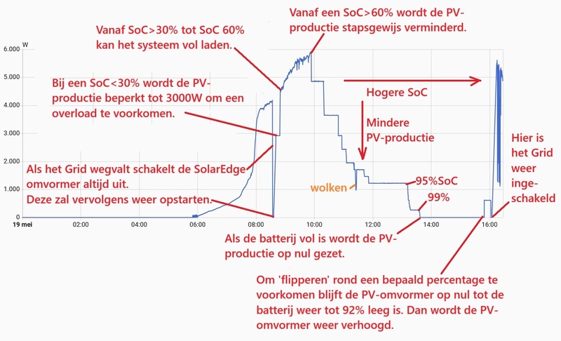

Ik heb hier veel mee geëxperimenteerd. Ik heb geen software methode stabiel werkend kunnen krijgen.
Dat ligt ongetwijfeld aan mij ;-)
Uiteindelijk ben ik op een 'hardware' oplossing uitgekomen:
SolarEdge - Power Reduction Control met ESP8266
Als je alleen wil aan- en uitschakelen kun je ook het relais van de Cerbo gebruiken en een twee-draads verbinding met de connector maken zoals in het genoemde topic beschreven.

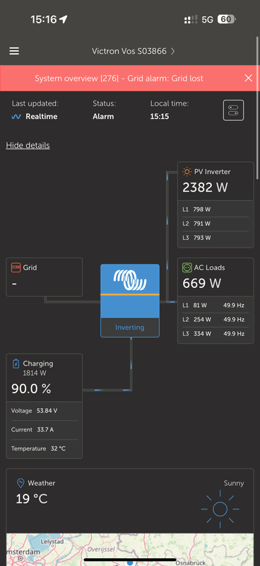

Je bedoelt dat PV inverter output op AC-OUT (kritische lasten) niet meer naar batterij zou kunnen gaan omdat de omvormer functionaliteit in de MP stopt?
Ik heb het even geprobeerd, zojuist de hoofdschakelaar uitgezet (eventjes alles op single phase regulation gezet zodat er geen load was)
Dit is het effect > zonne-energie vd grid tied inverter gaat nog steeds de batterij in. (iig op dit moment, geen idee of dat zou afschakelen naar verloop van tijd)
(en alles blijft doorwerken in huis!)
Bij het aanzetten, ging de PV inverter wel naar nul, overigens, en schakelt na een tijdje weer bij.
Afbeeldingslocatie: https://tweakers.net/i/0p1LDxmBMIzcwIKpSx3z39Bgclg=/800x/filters:strip_exif()/f/image/LleAy3vdsCL1qN2tLIOeqKQm.png?f=fotoalbum_large
[ Voor 7% gewijzigd door martijn.2024 op 12-05-2025 10:39 ]

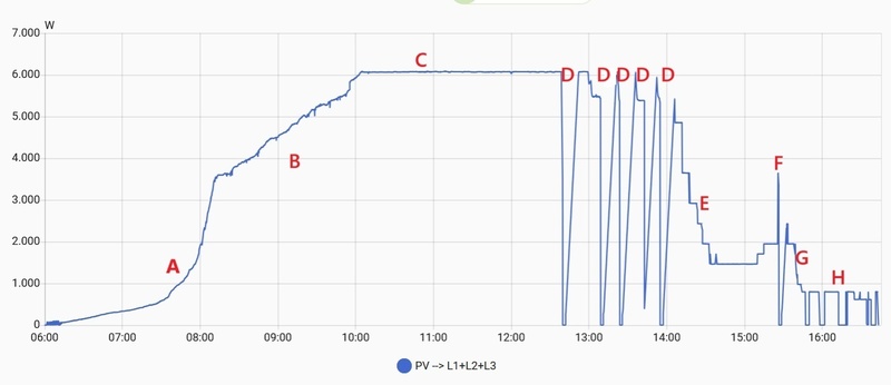

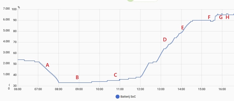

Ik heb opnieuw een test gedaan met off-grid gebruik van de Victron Multiplus II
Mijn situatie: 3 x Multiplus II 48/3000/35-32; 3 x batterij 5kWh; SolarEdge 6K.
Hieronder zie je twee grafieken.
De eerste grafiek toont het vermogen van de SolarEdge.
Afbeeldingslocatie: https://tweakers.net/i/IHWqHX-SwJylHCmVqv5i1ksb1mE=/800x/filters:strip_icc():strip_exif()/f/image/cMoOy2bVDlILmMMFBl5c6qg2.jpg?f=fotoalbum_large
De tweede grafiek toont de State-of-Charge SoC van mijn batterijen.
Afbeeldingslocatie: https://tweakers.net/i/YiaQ00doBjpFIYsDOl-wAHEi3go=/800x/filters:strip_icc():strip_exif()/f/image/iXsY5ZWbBbARbUdQztBvW0Ar.jpg?f=fotoalbum_large
Beide grafieken bevatten letters die bepaalde gebeurtenissen vertegenwoordigen.
LetterGrafiek 1: SolarEdgeGrafiek 2: Batterij
AVanaf 06:00 uur komt de zon op en gaat de SolarEdge producerenOmdat de elektricteits-tarieven later op de dag negatief zijn bepaalt mijn ESS (MESS) dat alle stroom naar het Grid moet.
Tussen 07:00 en 08:00 uur wordt er stroom uit de batterijen 'gedumpt' om een klein beetje 'verkoop-winst' te pakken.
BVanaf circa 08:00 uur komt de zon boven de bomen en gaat de SolarEdge installatie steeds meer produceren.Alles gaat naar het Grid.
De batterij is in ruste.
CMijn zonnepanelen kunnen meer produceren dan de SolarEdge aan kan. Dit is een 6K exemplaar. Vandaar dar de productie op 6000 Watt wordt afgeknepen.Nog steeds bepaalt MESS dat de elektricteit naar het Grid moet. Nu heb ik ook twee apart aangesloten zonnepanelen die de batterijen rechtstreeks opladen. Daarom loopt de SoC langzaam op.
DIk heb geëxperimenteerd met uitschakelen van het Grid.
Iedere keer dat de stroom wordt onderbroken schakelt de SolarEdge direct uit. Daarna start deze weer langzaam op.
Het duurt meerdere minuten voordat de SolarEdge weer op maximum vermogen terug is.
De batterij ondertussen merkt daar alleen van dat hij soms wat meer kan opladen en soms even niet.
E
Dit is waar het om gaat! De batterij komt nu boven een SoC van 80%. SolarEdge moet gaan minderen!
De SolarEdge volgt wat het algoritme voor de batterij bepaalt.
Dit is mijn technische methode: SolarEdge - Power Reduction Control met ESP8266
Herkenbaar is dat voor iedere procent dat de batterij voller wordt het vermogen van de SolarEdge omlaag wordt gezet.
Mijn algoritme bepaalt dat boven 80% SoC het vermogen van SolarEdge wordt omlaag-geregeld. Niettemin is er nog ruim voldoende overschot aan PV om de batterij verder te laden.
FDit was even een bijzonder moment. Ik heb de water-ketel aangezet. Mijn algoritme bepaalt dat SolarEdge dan het vermogen verhoogt om aan de vraag te voldoen. Maar, op het moment dat de waterketel klaar was bleek dat het vermogen van de SolarEdge te hoog was om in de batterij te worden opgenomen. Gevolg was dat de SolarEdge zichzelf uitschakelde en daarna weer opnieuw startte. De Batterij merkt alleen dat er even iets minder wordt geladen.
GNaarmate de batterijen verder vol raakten werd de SolarEdge verder afgeknepen.Mijn instelling is (was!) dat de Batterij maximaal 95% SoC mocht bereiken omdat er 'ruimte' moet zijn om pieken van de PV op te vangen en kwijt te kunnen.
H In theorie moet de SolarEdge niet meer produceren dan het 'huis' verbruikt. Maar, het gebeurt toch enkele malen dat de SolarEdge er uit klapt omdat deze (blijkbaar) z'n vermogen niet (voldoende) kwijt kan. Voor mij is dit een leermoment dat de grens van 95% SoC te hoog is.De Batterij blijft op een SOC van 95% hangen omdat de SolarEdge het 'huis' verbruikt voor z'n rekening neemt.
Ik ga nu instellen dat bij Grid-verlies de batterij maximaal tot 90% mag worden geladen en dat dan het vermogen van de SolarEdge tot huis-verbruik wordt teruggebracht.
Ik heb geen idee in hoeverre de 'overload' bij de letters F en H schadelijk zijn voor de SolarEdge en/of de Victrons, maar ik wil dit liever vermijden.
[ Voor 6% gewijzigd door MJ de Bruijn op 12-05-2025 18:47 ]

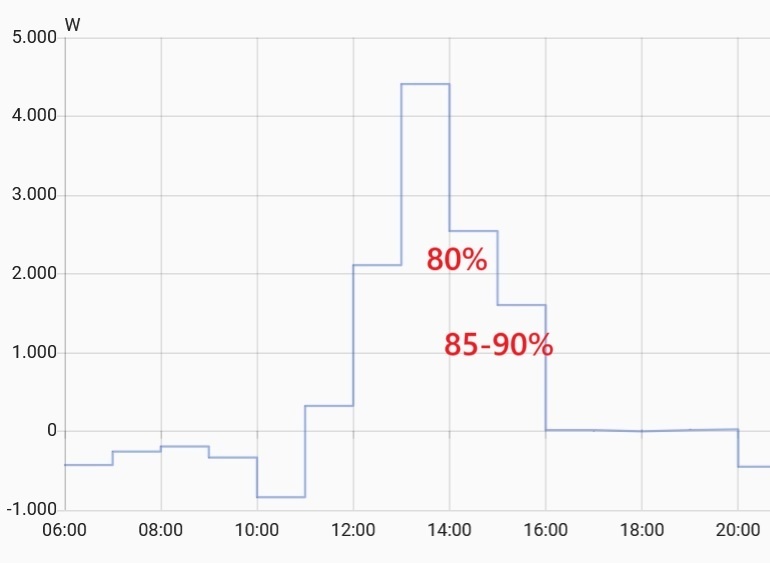

  • MJ de Bruijn
  • Registratie: November 2016
  • Laatst online: 08:59
MJ de Bruijn
Jazsie schreef op maandag 12 mei 2025 @ 18:29:
Begrijp ik het goed dat je zelf de AC PV omvormer doet aansturen en dus niet door Victron zelf via frequency shifting in eilandmodus?
Dat begrijp je goed.
Ik heb zelf frequency shifting nooit goed werkend gekregen.
Het terugregelen van het vermogen van de SolarEdge was altijd te laat om overload naar de batterijen toe te voorkomen. Keer op keer klapte de SolarEdge er helemaal uit om vervolgens opnieuw te starten (zoals bij de letter H hierboven).
Dat is de reden dat ik een eigen technische methode heb ontwikkeld (SolarEdge - Power Reduction Control met ESP8266) en een eigen algoritme om véél eerder terug te regelen.
SoC % kan nogal afwijken, beter op basis van voltage doen dan.
Ik heb een duidelijk verband waargenomen tussen de SoC en de hoeveelheid energie die Victron in de batterijen laadt (kan laden). Vanaf 80% SoC loopt de laad-stroom snel omlaag to bijna nul boven de 95%.
Voor mijn algoritme is dit een prima referentie-gegeven.
Kern is, er moet een behoorlijke marge zijn wat de batterij kan opvangen als deze boven 80% SoC komt.
Voor geïnteresseerden: Dit is mijn laad-grafiek bij een normale dag. Hij is sterk 'afgerond' om het effect te laten zien. Vanaf 80% wordt de laad-stroom aanzienlijk verlaagd.
Afbeeldingslocatie: https://tweakers.net/i/dI9JFXvi_NtvswnjdfIZ8V1PVKA=/fit-in/4920x3264/filters:max_bytes(3145728):no_upscale():strip_icc():strip_exif()/f/image/wKmoB27wa3YxezNw3YhOebKF.jpg?f=user_large
Nog een keer mijn stokpaardje: Ik zou graag van iemand een grafiek zien van het vermogen van een SolarEdge naarmate de batterij vol loopt, aangestuurd door frequency-shifting. Ik ben heel benieuwd of er dan niet ook een patroon is zoals bij mijn letter H hierboven.
[ Voor 12% gewijzigd door MJ de Bruijn op 12-05-2025 19:08 ]
Een mens leert van zijn fouten. Ik heb in mijn leven heel veel geleerd.

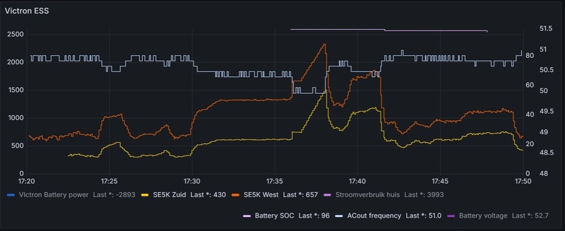

Gisteren een test gedaan met frequency shifting.
3x MP2 5000/
4x ZYC Simpio 5000
2x SolarEdge SE5K op de ACuit (1 op west, 1 op zuid)
https://snapshots.raintan...79OXe6uRw0MNjWJYvt8ij040l
Afbeeldingslocatie: https://tweakers.net/i/ws1tGpug8AQ7Wzp9ThV1CQ6D7uU=/800x/filters:strip_icc():strip_exif()/f/image/5JCzNBlZCf8E0Xr7GQpENq05.jpg?f=fotoalbum_large
Bij SOC >95% heb ik ook meerdere keren grootverbruikers aan en uit geschakeld. (Airco's, heaters, warmtepomp etc). Tijdens de test stond de wasmachine ook aan.
Wat opvalt is dat 1 van de SE5K's netjes regelt adhv frequency shifting. De andere SE5K niet, die gaat uit en blijft gewoon uit totdat de frequency weer normaal is. Ik heb na de test een instelling gevonden die afweek van de andere omvormer. Dus test wordt nog herhaald om te kijken of dat dit opgelost heeft.
Helaas werd ik door SE gedwongen de firmware van de omvormers te updaten. Waardoor ik nu niet meer via Homeassistant EN de Cerbo de data kan zien. Het is nu de een of de ander. In HA was dit een stuk gedetailleerder inclusief power slider e.d. Dus bij deze een waarschuwing voor diegene die dit ook had.
[ Voor 3% gewijzigd door sparkly op 18-05-2025 10:52 ]

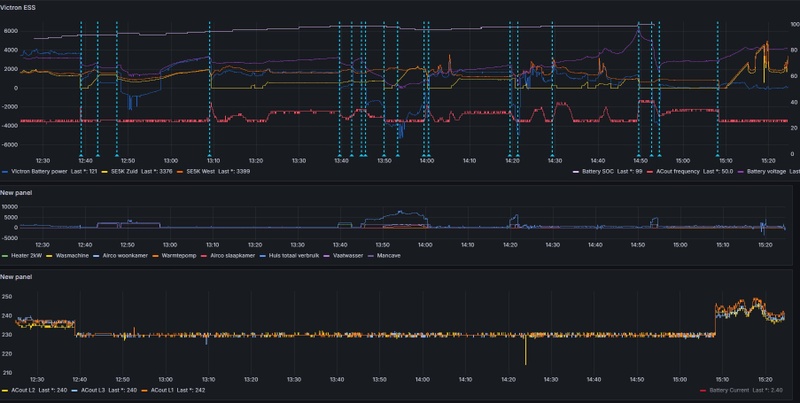

LG Therma V HM163M U33 / 5kWp Zuid - 7,2kWp West - 5kWp Oost / 48HP 300l / 3x Multiplus 2/5000, 40kWh LFP. BMW iX3 2022
  • sparkly
  • Laatst online: 11:51
Vervolgtest freq. shifting
Zie snapshot
https://snapshots.raintan...9Cl061PC7oiFQpFovoejrKJHX
Afbeeldingslocatie: https://tweakers.net/i/KwdD7UDnWtTdxLZhb9kDm_pDAa8=/800x/filters:strip_icc():strip_exif()/f/image/XFDT2gbQdK16kvtBDZQtQlpy.jpg?f=fotoalbum_large
3x Multiplus 2 5000, 3 fase ESS
20kWh opslag (4x ZYC Sympio 5000)
Cerbo GX mk2
SE2200H (6 panelen west, 7 op oost) op ACin, L3
SE5K Zuid (16 panelen Zuid) op ACuit. 3 fase
SE5K West (16 Panelen West) op ACuit, 3 fase
Zo ook geconfigureerd in ESS assistant.
Freq shift settings Solaredge 50.2Hz 100%, 51.2Hz 0%
Redelijk bewolkt. SE5K Settings identiek, laatste firmware
12:39, Via VRM systeem op Inverter only gezet, grid wordt ontkoppeld, opvallend dat SE5K zuid uitvalt, maar west blijft werken zonder uitval
12:42-12:47 Homeassistant reboot
13:09: BMS reduceert laadvermogen ivm SOC, frequentie gaat omhoog, SE5K Zuid valt weer helemaal uit, West gaat door op gereduceerd vermogen
Rond 13:45 schakel ik diverse verbruikers in tot ongeveer 7kW vermogen, SOC is 97%.
14:00: Alle verbruikers uit.
14:20 test herhaald
14:30 Zon begint goed door te breken
14:50: Accu vol. SE5K zuid schakelt uit. SE5K West blijft precies dat produceren wat het huis verbruikt
14:52: Diverse verbruikers aan
14:53: Diverse verbruikers UIT
15:08: Eind test, GRID gekoppeld
Freq shifting werkt vlekkeloos op de SE5K West, werkt ook op Zuid, maar minder netjes. Deze gaat vaker gewoon helemaal Uit. Weet niet of dit een bug of feature is. Omvormers SE5K zuid geinstalleerd 16-6-2020, West op 30-01-2022. Waarden van de frequentiemetingen van deze omvormers zijn exact hetzelfde, in Homeassistant via modbus tcp. (Gisteren gezien)
Conclusie: Werkt voor mijn situatie prima. In geval van sporadisch geen net is dit prima te gebruiken. In geval van vaak offgrid zou ik tijd stoppen in het troubleshooten van de SE5K zuid.
EDIT: SE5K West had toch een setting fout, zie 3 post verder. SE5K Zuid lijkt zich nu wel goed te gedragen.
Her-conclusie: Test moet opnieuw.

sparkly schreef op zondag 18 mei 2025 @ 15:25:
Interessant wat je gedeeld hebt. Het zijn complexe grafieken. Het herkennen van wat er gebeurt is best moeilijk. Het interpreteren van het waarom van gebeurtenissen is heel ingewikkeld.
Inderdaad werkt frequentie-shifting grotendeels. Maar je ziet toch gebeurtenissen die niet zouden moeten. Bijvoorbeeld het geheel uitschakelen van één van de omvormers. Dat zou niet moeten als ze hetzelfde frequentie-stuur-signaal krijgen.
In feite neem jij ook waar dat frequency-shifting niet werkt zoals je verwacht.
Als een omvormer af en toe uitvalt en dan weer aan gaat, dan is dat niet erg, maar dat zou nu net vermeden moeten worden met frequency-shifting.
Omdat grid-uitval zeldzaam is, is het geen probleem dat veel mensen wakker houdt (jij stopt er nu ook geen tijd in), maar (mijn mening!) het blijft lapwerk.

MJ de Bruijn
Een alternatieve methode van PV-reguleren bij stroomuitval.
In het kort:
Bij stroomuitval moet de capaciteit van een PV-omvormer worden gereguleerd om overload naar de Victron en batterijen te voorkomen. Mijn persoonlijke ervaring is dat frequency-shifting hier niet (volledig) voldoet. Ik heb regelmatig gezien dat de PV-omvormer teveel levert, bijvoorbeeld door een piek in productie of een 'hik' van de batterij die 'even' het aanbod niet kan verwerken. In zo'n geval schakelt de PV-omvormer zich abrupt uit vanwege een spanningspiek en zal later weer herstarten. Daarna herhaalt dit proces zich weer. Het lijkt of de regulering werkt, maar in feite is er sprake van een opéénvolging van schadelijke spannings-pieken en nood-stops.
Daarom ben ik op zoek gegaan naar een alternatieve methode om het vermogen van mijn SolarEdge PV-omvormer te reguleren. daarvoor gebruik ik de ingebouwde RRCR verbinding. Zie: SolarEdge - Power Reduction Control met ESP8266.
De aansturing van de regulerings-module doe ik met Node Red.
Disclaimer: De waargenomen situatie geldt voor mijn installatie: 3x Victron Multiplus II (3000) en 15,5 kWh batterijen. Mijn SolarEdge kan maximaal 6000 Watt (3x2000W) leveren.
Zowel de Victrons als de batterijen hebben een bescheiden capaciteit. Het kan zijn dat deze daardoor veel gevoeliger zijn voor een (te) groot aanbod van PV-energie. Mogelijk is dit bij andere capaciteiten minder of helemaal niet aan de orde.
Waarnemingen: Het systeem kan de aangeboden (maximale) PV-energie alleen kwijt als de batterijen niet te leeg of te vol zijn.
Bij SoC < 30% moet de PV-energie worden beperkt, evenals bij een SoC vanaf 60%. Vanaf SoC 90% moet er bijna niet meer geladen worden. Daartussen moet de aangeboden PV-energie stapsgewijs worden verminderd.
De volgende grafiek geeft weer hoe de vermindering in de praktijk wordt toegepast. De PV-productie wordt verminderd op basis van de SoC van de batterijen.
Afbeeldingslocatie: https://tweakers.net/i/mtog47eHNCfSVtUFpl1baX-MEwQ=/800x/filters:strip_icc():strip_exif()/f/image/lio4JvNfnkUGyywXBn7WPa8v.jpg?f=fotoalbum_large
Conclusie:
Met deze methodiek blijft de PV-omvormer 'netjes' actief en zal niet meer vermogen leveren dan de batterij bij de actuele SoC kan verwerken. De PV-omvormer blijft actief maar zal soms geen productie leveren. Er treden geen overloads of spannings-pieken op.
... en dat is precies wat ik wilde,
[ Voor 6% gewijzigd door MJ de Bruijn op 19-05-2025 17:09 ]

  • revolution-nl
revolution-nl
B≡ TH≡ CHANG≡
revolution-nl schreef op zondag 18 mei 2025 @ 08:51:
Ja daar zeg je wat ik heb het getest toen de accu al op 98/99% zat. Ik zal het nog eens opnieuw testen in een test waar ik de stroom al op de begin van de dag afschakel.
edit, nee dit ging dus niet goed. Probleem zit aan de Victron zijde, daar werdt de frequentie niet verhoogd, met VE.Configure heb ik nu aangepast dat er PV op de AC-OUT zit. Morgen gaan we voor de herkansing.
Vandaag wederom getest, de frequentie wordt netjes omhoog gegooid door de Victron, en uiteindelijk schakeld de SMA keurig uit met de melding 501 Netfrequentiestoring 19 mei 2025 19:19:42.
De productie stopt dus voor een overvoltage alarm van de Victron 8)

  • sparkly
revolution-nl schreef op maandag 19 mei 2025 @ 19:35:
Wil je jouw setup + instellingen delen en evt een grafiekje?

sparkly schreef op zondag 18 mei 2025 @ 17:47:
@MJ de Bruijn In navolging van test 2, de settings van de omvormers bleek toch niet helemaal hetzelfde. Bij de SE5K West was ingesteld bij Vermogensbeheer dat power 20% moet zijn bij 51.2Hz, dit moest natuurlijk 0% zijn... Je raakt snel verward in de menu's. De SE5K Zuid gedraagt zich sindsdien hetzelfde als SE5K West. Hij valt dus niet meer uit.
Dat is een zeer fraaie en overtuigende grafiek!
Je ziet inderdaad dat de PV-productie vermindert (en weer toeneemt) afhankelijk van de frequentie.
Dat lijkt me precies zoals het zou moeten.
Het lijkt me nog erg interessant om ook de SoC erbij te zien.

Hermarcel schreef op maandag 19 mei 2025 @ 19:16:
@MJ de Bruijn Hoe heb je de implementatie van je methodiek uitgevoerd?
Ik heb een Node Red toepassing gemaakt.
Deze ontvangt de SoC als input. Deze gaat naar een functie-node.
Er wordt dan een hele serie if - then - else instructies uitgevoerd, steeds met een ander grens-percentage.
Afhankelijk van het percentage worden vier binaire instellingen gemaakt (bijvoorbeeld true, false, true, false) voor één van de zestien niveau's in de SolarEdge die een bepaald maximum instellen.
Die vier instellingen worden gezonden naar een ESP8266 die in de SolarEdge zit.
Als de SoC boven de 98% komt wordt een variabele Unload_Phase_Active ingesteld. Zolang deze true is blijft het PV-uitgangsvermogen nul. De batterij zal dan eigen stroom gebruiken tot de SoC 92% is. Dan wordt Unload_Phase_Active uitgezet en zal de SolarEdge worden geïnformeerd dat deze weer ietsje mag gaan produceren. De SoC kan dan weer oplopen tot 98%. Deze methode is bedoeld om 'flipperen' rondom de 98% te voorkomen. Dat is beter voor de batterijen.

MJ de Bruijn schreef op maandag 19 mei 2025 @ 22:20:
U vraagt wij draaien, SOC was 96-98%
Via de link kun je evt meer data aanklikken om te bekijken
(Stroomverbruik Huis, battery voltage & battery power)
Uiteraard is het pas echt opgelost als het gedurende een langere test ook blijft werken. Komend weekend zal ik dat proberen te doen.
https://snapshots.raintan...Km65qOkmNtzosmQs8jh0pTg0i
Afbeeldingslocatie: https://tweakers.net/i/L-eRPcdMZiw4_BnzknTNdRtB8go=/800x/filters:strip_icc():strip_exif()/f/image/RN8nLRcpQxvH36TYiQlfBy1T.jpg?f=fotoalbum_large

Vandaag nog een goede test gedaan. Omstandigheden, lekker zoning. Tijdstip van test op piek van PV opbrengst West+Zuid
Helaas was er bij de SE5K Zuid ook nog een instelling niet in orde. Gedurende een test ben ik ingelogd op de omvormer en iedere keer als de freq. 51Hz werd gedurende x tijd dan viel hij in ‘passief anti-eilandbedrijf’. Dit had te maken met een instelling bij ‘netbescherming’. Bij de SE5K West stond die op 51.5Hz en bij de Zuid op 51.0Hz. Deze instelling was niet instelbaar, maar na het laden van standaardinstellingen stond hij wel op 51.5Hz.
Sindsdien werkt alles flawless.
12:20 Laadvermogen op 0 gezet
12:25: PV Omvormers handmatig uitgezet
12:38 PV Omvormers weer aangezet, beginnen te leveren maar laden de accu niet.
12:47 Laadvermogen op 150A Gezet En de accu vol laten laden.
14:07: Accu’s vol SOC100%. PV blijft werken op laag minimaal pitje. Accu gaat ontladen.
14:11: 7.5kW aan verbruikers ingeschakeld. Heaters, arico’s, oven, warmtepomp e.d.
14:16: Deze allemaal uitgeschakeld
14:20: Repeat van inschakelen
14:24: Repeat van uitschakelen
14:35: Gestaffeld inschakelen diverse verbruikers. Warmtepomp op laten toeren naar groot vermogen. PV vermogen neemt langzaam toe.
14:53: Ineens uitschakelen van alle verbruikers. PV leverde op dat moment 8kW. Verbruikers trokken 10,5kW. SOC96%. Beide omvormers gaan onmiddelijk naar laag vermogen dmv de verhoogde frequentie.
Observaties:
1. Vanaf 95% SOC gaat het laadvermogen pas significant terug.
2. PV Omvormers blijven bij volle accu en agressief in en uitschakelen functioneren.
3. Na bereiken SOC100% Blijft de accu meehelpen bij het voeden van belastingen.
Conclusie:
Frequency shifting werkt -uiteindelijk- zoals verwacht met 2x 5kW SolarEdge PV omvormers op ACuit. Echter de juiste instellingen zijn cruciaal en vereisen triple-check.
Hier kun je zelf in detail kijken, inzoomen, uitzoomen en evt data toevoegen of verwijderen voor duidelijkere weergave:
https://snapshots.raintan...WEWwYt0T4zVahFPRx8vckmIo8
Afbeeldingslocatie: https://tweakers.net/i/OirlnXtTGlBVWt1w3-QBhwzi5zs=/800x/filters:strip_exif()/f/image/FiNqqoOBsHLtv6E4bMEDzQOh.png?f=fotoalbum_large
Afbeeldingslocatie: https://tweakers.net/i/mOBH6CBLB7uBUMJ-2tnwSqrncVc=/800x/filters:strip_exif()/f/image/JIBaJKS2bmKCHD8GmcMLD3OM.png?f=fotoalbum_large

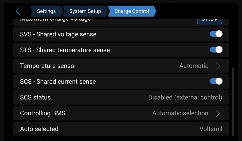

Afbeeldingslocatie: https://tweakers.net/i/wcmEn-XIRf_kFQ6NXpfvYr0Zois=/800x/filters:strip_icc():strip_exif()/f/image/RJQF4KQ1YFHn44NoRwzTcLWZ.jpg?f=fotoalbum_large
Afbeeldingslocatie: https://tweakers.net/i/ux9yjKCJSaMRhsaLJuy2x-08AVA=/800x/filters:strip_icc():strip_exif()/f/image/Lf896y2O6ISTO2lHmIy0c17S.jpg?f=fotoalbum_large
Afbeeldingslocatie: https://tweakers.net/i/2fh7IgsRYpJZmizJzZudsyzz4lA=/800x/filters:strip_icc():strip_exif()/f/image/zx4grRxYwP2bn3jkkF85CD4q.jpg?f=fotoalbum_large
Afbeeldingslocatie: https://tweakers.net/i/X7CqMYVtrLBtrJNyMNLgSp_J-C8=/fit-in/4000x4000/filters:no_upscale():strip_exif()/f/image/fzsXCmYnimu5q1YvqdobXFU5.png?f=user_large

Ik heb de max charge voltage net op 55.2V gezet, eens kijken wat dat doet. De accu is nu net op 55%, hopelijk is er zo nog wat te proberen met PV en een hogere SOC.
Wel bijzonder, want ik heb de max charge nooit aangepast, is 57V dan de default?

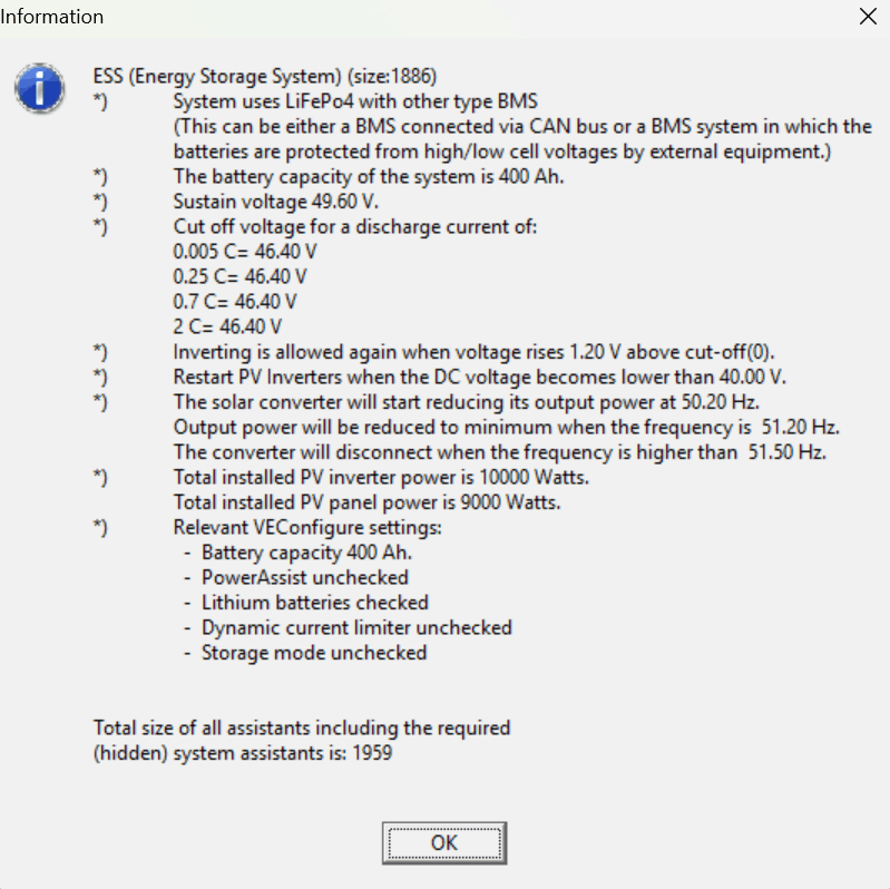

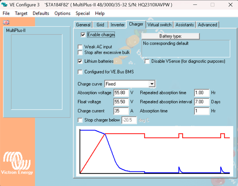

Dit zijn de instellingen uit VEConfigure:
Afbeeldingslocatie: https://tweakers.net/i/tU8hwFwRE3TKiIR45N9tlLqwvr8=/800x/filters:strip_exif()/f/image/zYK9JIbjs9rwcppOaY9ZNh0P.png?f=fotoalbum_large
Afbeeldingslocatie: https://tweakers.net/i/zkswJgj5wom3TSA1Evxav6NxoOE=/800x/filters:strip_exif()/f/image/olHRbCkHHKewZanmbANEtxsZ.png?f=fotoalbum_large
Afbeeldingslocatie: https://tweakers.net/i/6wYGZLeM5RGLyjRkdtM6nIrqal8=/800x/filters:strip_exif()/f/image/tW7TL0xaddEwSPsv4BDh17Df.png?f=fotoalbum_large

Max Cahrge voltage staat op 55.2V nu. Het lijkt nog niet helemaal lekker te gaan. Ik had hier toch al een lagere laadstroom verwacht, gezien de 90% SOC. Maar frequentie zit op 49.9 Hz
Afbeeldingslocatie: https://tweakers.net/i/17o3uRW1vtEodaLuhsHRdkGiS2A=/x800/filters:strip_exif()/f/image/YMfvGfm4lEbUkGHpWeqvFnFn.png?f=fotoalbum_large
Als ik nu de maximale laadstroom beperk op 10A, zie je dat de PV omvormer geknepen wordt, de frequentie zit dan op 50.9 Hz

https://snapshots.raintan...ckmIo8?orgId=0&refresh=5s
Afbeeldingslocatie: https://tweakers.net/i/uNidoU9Cq-RdYRaBVe_KY1hNz2U=/800x/filters:strip_icc():strip_exif()/f/image/NT63cm5LIPFmnVyy68YIx2bC.jpg?f=fotoalbum_large
