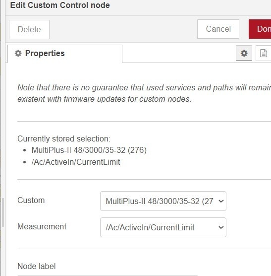

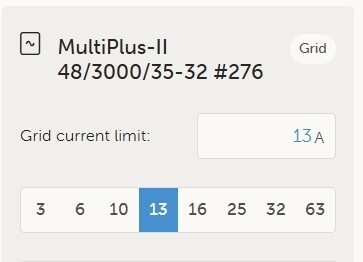

Waar haal ik de Grid Current Limit vandaan met Node Red, ik kijk er waarschijnlijk overheen. Iemand een idee?
Afbeeldingslocatie: https://tweakers.net/i/Iu6AUz0GC1vh3n2IZrrjDZsOLNs=/fit-in/4920x3264/filters:max_bytes(3145728):no_upscale():strip_icc():strip_exif()/f/image/F1yuE3abaGl1nKkqmuO9x6Rm.jpg?f=user_large

Willie Wortel schreef op donderdag 29 mei 2025 @ 14:00:
Bedoel je deze:
Victron Energy Nodes --> Custom Input (deze is oranje)
Custom input: MultiPlus-II 48/3000/35-32 (276)
Measurement: /Ac/In/1/CurrentLimit
Een mens leert van zijn fouten. Ik heb in mijn leven heel veel geleerd.
  • Willie Wortel
MJ de Bruijn schreef op donderdag 29 mei 2025 @ 15:33:
Bedoel je deze:
Ja, inderdaad, gevonden. Na bijna een dag zoeken. :)

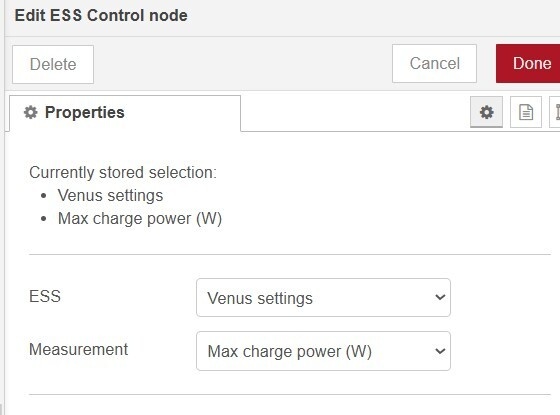

Afbeeldingslocatie: https://tweakers.net/i/ExwulN0i2q7wrZ_DZNBe3xdqkcw=/fit-in/4920x3264/filters:max_bytes(3145728):no_upscale():strip_icc():strip_exif()/f/image/5bPKqHua6zzSdpPRlixMVVxG.jpg?f=user_large
Ik moet dit gebruiken om de lader/charger minder hard te laten laden anders slaan mijn stop door. (16amp).
Of er moet een betere manier zijn. De Max charger power (W) werkt niet.
