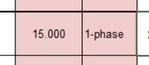

  • ghost616
  • Laatst online: 17-08 12:40
HyperBart schreef op maandag 19 mei 2025 @ 15:57:
Toch nog wat inlezen of een installateur laten komen.
Die multiplussen mogen gewoonweg niet in Vlaanderen, niet toegelaten, staan niet op de lijst van Synergrid.
Laadpaal wordt meestal op de AC Out 2 gehangen of voor de Victrons, te veel verbruik en batterijen dekken dit toch niet af.
Volgens dat ik had gevonden zijn deze wel C10/26 gekeurd (synergrid) sinds 15/11/2024.
Ik ben natuurlijk geen expert, maar dat wilt volgens mij toch zeggen dat ze ondertussen toegelaten zijn in Vlaanderen. Ik heb ook dit certificaat gevonden op de victron site.
Ik zou de laadpaal ook aan de AC Out 2 kunnen hangen natuurlijk. Ik wil niet persé laden van de batterij, maar wil wel alle zonne energie kunnen gebruiken (ook meer dan de 10.000 watt/piek toegelaten in belgië). Vandaar de plaatsing achter mijn victron systeem en niet ervoor.
Afbeeldingslocatie: https://tweakers.net/i/5pb06QgJYAM5C0ZsRl2c8BLsfm8=/800x/filters:strip_exif()/f/image/S8M3Xotgul23vNNgdk8oITeT.png?f=fotoalbum_large

  • sandergar
  • Laatst online: 17-08 17:46
ghost616 schreef op maandag 19 mei 2025 @ 16:14:
Zoals @HyperBart zegt heb je nog wel wat studietijd nodig of is uitbesteden wellicht een betere keus!
Afbeeldingslocatie: https://tweakers.net/i/HKL-dTEqq16ZpLss9fFH0Xw4DHU=/fit-in/4000x4000/filters:no_upscale():strip_exif()/f/image/QlarsO6VRYGAcU3MF7nfXrDk.png?f=user_large
3x MP 15.000 = 45.000 !!!!

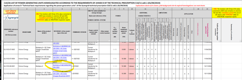

  • HyperBart
  • Laatst online: 23:32
Toch nog eens opnieuw gaan inlezen. Het spijt me maar je leest te selectief.
--> HyperBart in "Het grote Victron ontwerp topic"
Post ging over hetzelfde principe.
De cellen staan in het rood, je moet dan de legenda gaan nalezen en wat zie je dan?
Afbeeldingslocatie: https://tweakers.net/i/PuhvNJ8W5dwvwp7ZSjzYq7zr5oE=/x800/filters:strip_exif()/f/image/5cQEtw1X8WvnhmKmCj9eSDIa.png?f=fotoalbum_large
Ja je mag in Vlaanderen tegenwoordig 25kVA hangen, je moet binnen de onbalans regels blijven van de fases en per apparaat/fase mag het niet meer dan 5kVA zijn. (PV/Batterij etc).

  • ghost616
HyperBart schreef op maandag 19 mei 2025 @ 16:30:
Ok dus als ik het nu correct samenvat mag ik ook in een 3 fase setup maar 3x 5000VA plaatsen? Want als ik de tekst lees, begrijp ik dat het toegestaan is om 3 fase meer te plaatsen zolang je de fase maar in balans houdt. Maar ik ben ook geen electricien natuurlijk.
Ik lees wel dat als de AC vermogen over de 25kva gaat dat ik dan een studie nodig heb. Een netstudie brengt veel grote nadelen met zich mee dus zou ik overwegen om 3x 8000VA te plaatsen als dit nu effectief is toegestaan.
Al die stomme regelgeving hier _/-\o_

  • HyperBart
ghost616 schreef op maandag 19 mei 2025 @ 16:47:
Ziet gij die 8000Va in die lijst staan als toegelaten? Neen? Awel dan weet je het eh 😅. Kan het blijven herhalen, ge moogt tot 25kVa in totaal en per apparaat 5kVa en maximaal 5kVa imbalans.
8kva victron? Nope
Jama ik zet er drie?!? Boeit niks, is een apart apparaat.
Jama Victron is een cluster!?
Boeit nie, apart apparaat.
Staat nie op de lijst. Allez tis nie simpeler als dit eh mannen, kijk op die lijst en als ‘m niet rood is mag het indien geen onbalans.
