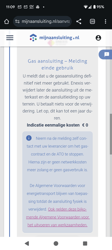

Dus ik heb maar gewoon een melding einde gasverbruik gedaan via mijnaansluiting…

Ben wel benieuwd naar het "melding einde gebruik" doen, tot nu toe is het een verkapte opdracht tot verwijdering.jevin20 schreef op donderdag 24 april 2025 @ 22:53:

Laten we het niet te dramatisch maken. Ik heb een melding einde gebruik gedaan, en nergens voorwaarden oid geaccepteerd. De melding gaat naar Enexis, verder niks. Ik zal er wel een keer wat over horen.onetime schreef op vrijdag 25 april 2025 @ 01:00:

/f/image/zrRtTTIISCkdOiBkFH1KkkAN.png?f=fotoalbum_large)
Wat mij nu ook pas opvalt is dat de voorwaarden van de ATO van toepassing blijven totdat de leiding fysiek verwijderd is. Zullen ze daarmee bedoelen dat de ATO niet opgezegd kan? Dan zou dat ook ergens in de AV moeten staan. Zo niet, dan is dit een best grove leugen.

@jevin20 En toch heb je die wel geaccepteerd. Tegenwoordig, duidelijker dan voorheen met aanvullende benoemde voorwaarden voor werkzaamheden.
Hier wordt toch wel meer dan eens overheen gelezen.
Klopt, tekst is aangepast.maomanna schreef op zondag 27 april 2025 @ 11:13:

Als ik het goed lees suggeert de netbeheerder dat je eerst de leiding en meter laat verwijderen, en dan pas je contract opzegt.bladebla schreef op zondag 27 april 2025 @ 11:18:
Dan blijft de ATO inderdaad in stand en betaal je dus vastrecht tot het leveringscontract is opgezegd.
Leveranciers proberen klanten dit ook wijs te maken door te roepen dat je eerst moet laten verwijderen voordat je het contract kunt opzeggen.
Onzin dus: gewoon je contract stoppen, dan stopt - eventueel met inachtneming van een opzegtermijn - ook de ATO. En dus het vastrecht.
Edit: bij nog een keer lezen staat het er eigenlijk wel goed: je doet een melding einde gebruik, en daarna zeg je (meteen!!) je gascontract op en stopt de ATO. Enige curieuze is wel dat er een "indicatie eenmalige kosten" van nul euro is. De werkelijkheid zou kunnen afwijken van een "indicatie"
Zuiverder zou zijn als daar staat:
Uw kosten zijn nihil, tenzij u verwijdering vóór een bepaalde datum wenst, in dat geval is een bijdrage van € xxx verschuldigd.

Even scherp slijpen: er zijn altijd kosten (voor de netbeheerder en via de tarieven voor de gasblijvers), alleen niet voor de melder.maomanna schreef op zondag 27 april 2025 @ 16:22:
Het zou correcter zijn als er staat, er zijn geen kosten, tenzij u een datum kiest

Op die site bedoel je?bladebla schreef op zondag 27 april 2025 @ 11:18:
Maar dat is gek, want de ATO zelf zegt wat anders (en die Algemene Voorwaarden maken daar deel van uit).

Dat er kosten zijn, is logisch. Maar met de 'melder' in het achterhoofd, zijn de kosten voor melder 0€. Dus dat zouden ze ook zo moeten weergeven.Rommelzolder schreef op zondag 27 april 2025 @ 16:28:

Volgens mij schreef ik precies dat, in de laatste zin om 14:01.maomanna schreef op zondag 27 april 2025 @ 20:17:

Helemaal juist!Rommelzolder schreef op zondag 27 april 2025 @ 23:08:

@schermer email versturen met ontvangst bevestiging (return receipt) en - delivery status notification -
Ja, via mijnaansluiting.nl is het ook kostenloos, dat is niet het punt van dit topic
