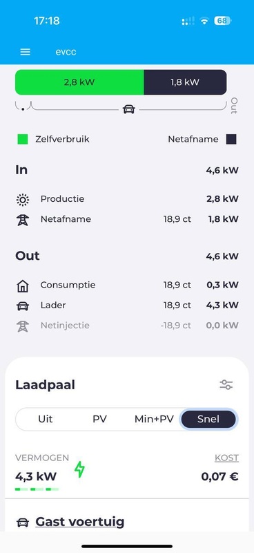

PROBLEEM LIJKT OPGELOST, NU ZIT ER ALLEEN NOG EEN PROBLEEM IN DE LAADPAAL.
Heb gastvoertuig geprobeerd, kreeg helaas ook maximaal 4.2kWh.
Zoals op screenshot te zien kan hij ook wel schakelen tussen 1/3 fase.
ook lijkt de configuratie van de paal goed te staan.
Afbeeldingslocatie: https://tweakers.net/i/XGQPeasSIYgENiu8xbmEcB2jS5U=/800x/filters:strip_exif()/f/image/25y43lOdotJ7euVjSdZ7vK4M.png?f=fotoalbum_large
Afbeeldingslocatie: https://tweakers.net/i/Pu5Et_1ybwI4UaGmWKYN3MI0Fe4=/800x/filters:strip_exif()/f/image/FDtsdpARHjIicuHHiZ8vuCkh.png?f=fotoalbum_large
geen idee waar ik nu verder moet zoeken.
hieronder nog een gedeelte van het Logboek

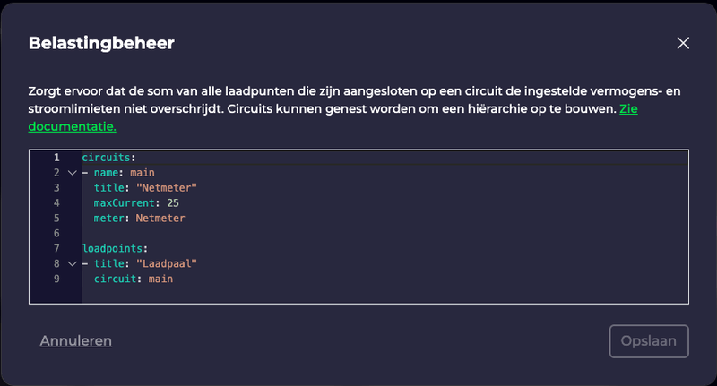

Ik maakte altijd gebruik van MaxPower om het capaciteitstarief onder controle te houden (Belgie). Met onderstaande config:
circuits:
- name: main
title: Hoofdkring
maxPower: 7300 # Totale piekverbruik (huis+laden) max 7 kW
meter: Netmeter
Ging EVCC in 'Fast' modus voorbij deze limiet ALS er zonnepanelen opbrengst was. Bijvoorbeeld:
Fast mode:
5kWh zonnepanelen overschot + 7.3kWh grid limiet = opladen tegen 11-12kWh
Dat was helemaal prima, maximaal gebruik van de zonnepanelen en mijn grid-limiet gerespecteerd voor het capacitsitarief.
Hij lijkt dit nu niet meer te doen en ik denk dat het te maken heeft met deze update -> https://github.com/evcc-io/evcc/pull/20183
Komt het iemand nog bekend voor? Wat was jullie oplossing hiervoor?
Momenteel heb ik een rollback gedaan naar 0.202.1, daar werkt dit wel nog.

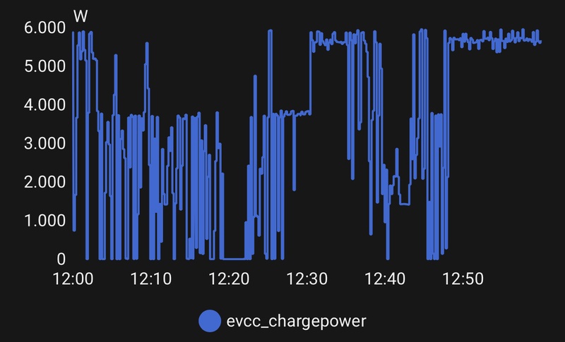

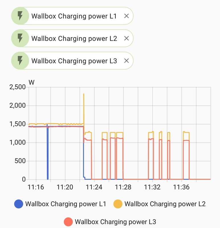

Ik had deze week ook voor het eerst iets vreemds met EVCC icm mijn Alfen.
Laadmodus stond op min+PV (want bewolking en wil in-/uitschakelen beperken), offeredcurrent stond netjes op 6A als minimum en 25A als maximum, en terwijl EVCC netjes de PV opwek volgde ging het laadvermogen meerdere keren naar 0W en weer terug naar de ‘normale’ waarde (welke op het desbetreffende moment prima klopte met de opwek cq. teruglevering).
Om 12:45 de docker container van EVCC maar een herstart gegeven :?
Afbeeldingslocatie: https://tweakers.net/i/lJxyC3j3a3cLSUttJIM3pGujiOw=/800x/filters:strip_icc():strip_exif()/f/image/BkyMJonyN0JJpiQpVodoczOD.jpg?f=fotoalbum_large
Iemand vergelijkbaar gedrag gezien? Vandaag dit gedrag niet gezien, met exact dezelfde settings en EV, welke om 15:30 aan zijn ingestelde max. SoC zat :+
Afbeeldingslocatie: https://tweakers.net/i/0LodNRQcM8ny8If2bYtzy5sAc6w=/800x/filters:strip_icc():strip_exif()/f/image/302XgfOM1NU3L4oCMD0asKAr.jpg?f=fotoalbum_large

Michiel95 schreef op zondag 20 april 2025 @ 13:22:
circuits:
- name: main
title: Hoofdkring
meter: Netmeter
Fast mode:
Hier inderdaad hetzelfde probleem.
Had momenteel nog geen oplossing en ga dus ook teruggaan naar een vorige versie.
Hopelijk voorzien ze wel een fix

Ik wacht vooral op een oplossing voor maxPower. Dat is echt cruciaal in België. Heel bijzonder dat dit soort grove fouten nog gemaakt worden door het team.

Nog een vraagje: situatie. Avond, geen zon meer, maar wel toelating om uit de batterij te laden (pv stand) tot die 75% heeft bereikt. De hybride auto bereikt een volle laadsnelheid met 3,7kw. Maar zodra dus uit de batterij geladen wordt, gaat ie naar 1,3kw. Waarom trekt ie niet het volle vermogen (3,7kw) uit de thuisbatterij? Dat zou namelijk wel kunnen en mogen in mijn geval.
Ik voeg ook nog toe dat het laadplan staat ingesteld op 100% bereiken tegen 9u morgenochtend. EVCC weet ook dat de auto max 3,7kw kan.
Enige wat ik kan bedenken dat ie rekening houdt met maxPower (circuit) dat op 2,5 kw, maar als ik verbruik huis+auto nu optel kom ik nog maar aan 2kw...
op Snel gaat ie trouwens wel 3,7kw uit batterij trekken.
[ Voor 15% gewijzigd door nonkeljos op 22-04-2025 20:34 ]

Ik gebruik EVCC met een Wallbox pulsar plus welke “ge-root” is en dmv MQTT wordt aangestuurd. Zo laad ik volledig met zonne-energie.
Dat werkte perfect tot vorige week vrijdag. Toen kreeg ik met geen mogelijkheid de auto aan het laden. Met geen enkele instelling.
Alles stond op groen, maar geen stroom richting de auto. Helaas moest ik weg dus geen kans om het uit te zoeken.
Bij thuiskomst heb ik hem op min+solar gezet. Het laden begon maar stopte na een tijdje ook opeens. Toen ik de logs ging bekijken zag ik dat de lader (3-fases) ging laden met 2-fases… dus niet met de minimale 3,7kW. Geen idee hoe dat kan. Alles staat goed ingesteld, dus ik denk dat het aan EVCC ligt.
Daarna geupdate en herstart en toen werkte het weer 🤞🏻Afbeeldingslocatie: https://tweakers.net/i/6WpOb7X1tmx7tCAjfDBAfJCawOE=/800x/filters:strip_icc():strip_exif()/f/image/cJJ8ZOeWX8ckGTD5pM9aLkFK.jpg?f=fotoalbum_large

Goedemiddag,
graag zou ik belastingbeheer aan willen zetten. op dit moment houdt de EVCC geen rekening met het huis verbruik.
nu heb ik geprobeerd alles in te vullen. maar krijg elke keer de zelfde fout
Afbeeldingslocatie: https://tweakers.net/i/JHvq0U38R1dmR5bhNOqSvlEe2oU=/800x/filters:strip_exif()/f/image/m7so3figNyJKkZIDZx94aVPI.png?f=fotoalbum_large
Helaas weet ik niet waar in de naam van het 'circuit kan vinden'
iemand die mij kan vertellen waar ik die kan vinden?
Afbeeldingslocatie: https://tweakers.net/i/NikVFvFwJ-2BlQHVH0RBr9bmPpk=/800x/filters:strip_exif()/f/image/xK4FuzQpmwwH1ayOh4XGpmCL.png?f=fotoalbum_large
Afbeeldingslocatie: https://tweakers.net/i/iZY_dLEeygYqRlmTfugim7Zt3u8=/x800/filters:strip_exif()/f/image/4vGEE7NVS233TKVtdzoYIBhw.png?f=fotoalbum_large
Afbeeldingslocatie: https://tweakers.net/i/x3W9IfrDQg_Hecopq7ReVcP1lLI=/fit-in/4000x4000/filters:no_upscale():strip_exif()/f/image/i9bfbM9qbrl8cMhu8gg0VeQA.png?f=user_large
  • RetroTycoon
De naam is goed verstopt. Als je hovert over de netaansluiting krijg je de (interne) naam. Hier luidt die bijvoorbeeld 'db:4'.
  • Bravo
  • Laatst online: 29-10 19:18
Bravo
Second Best
LucKoekkoek schreef op vrijdag 25 april 2025 @ 16:17:
Goedemiddag,
Volgens mij is het nog niet mogelijk om vanuit de UI 'belastingbeheer' goed in te stellen, dit moet je via de yaml doen.
Bij je circuits moet je minimaal een hoofdaansluiting definieren die je kunt meten (zowel power (W) als current(A) voor betrouwbaar resultaat), in mijn geval dus 'grid' (dat is de HW P1 meter)
## Lastmanagement
circuits:
    - name: Huisaansluiting # eindeutiger Name, wird als Referenz fuer andere Cicuits verwendet
      title: Hoofdzekering # Anzeige in der UI (spaeter)
      maxCurrent: 25 # 63A (Optional)
      maxPower: 5750 # 30 kW (Optional)
      meter: grid # optional
    - name: wasmachinegroep
      title: wasmachinegroep
      parent: Huisaansluiting
bij de betreffende loadpoint moet je ook aangeven dat deze bij dat circuit hoort:
loadpoints:
  - title: Garage # display name for UI
    circuit: wasmachinegroep
Dat lukt volgens mij niet in de UI door de twee blokken los op te nemen, dat zou ik in de yaml direct onder loadpoint doen.
Mijn config in eigen woorden: De lader (loadpoint) hoort bij het circuit 'wasmachinegroep'. Het circuit 'wasmachinegroep' valt onder het circuit 'huisaansluiting'.
Het circuit 'huisaansluiting' wordt gemeten door de meter 'grid'.
Het 'belastingbeheer' checkt of de meter 'grid' voldoet aan de opgegeven maxima, zo niet dan schakelt hij het laadpunt uit omdat deze hieraan hangt.
Btw: dit uitschakelen gaat direct, er wordt niet eerst teruggeschakeld naar een lager vermogen (ook al is dat beschikbaar)

  • LucKoekkoek
  • Registratie: September 2020
  • Laatst online: 01-10-2025
Bravo schreef op vrijdag 25 april 2025 @ 16:38:
## Lastmanagement
circuits:
loadpoints:
ik heb namelijk nog niks met het yaml gedaan. en zie dus ook niet een demo config.
kan ik de yaml naast de ui laten lopen? of moet ik dan alles via de yamml doen en de demo config verwijderen?

@HyperBart Het probleem met battery boost die toch nog niet alles geeft, doet me denken aan onderstaand probleem dat ik signaleerde...
nonkeljos schreef op dinsdag 22 april 2025 @ 20:33:
