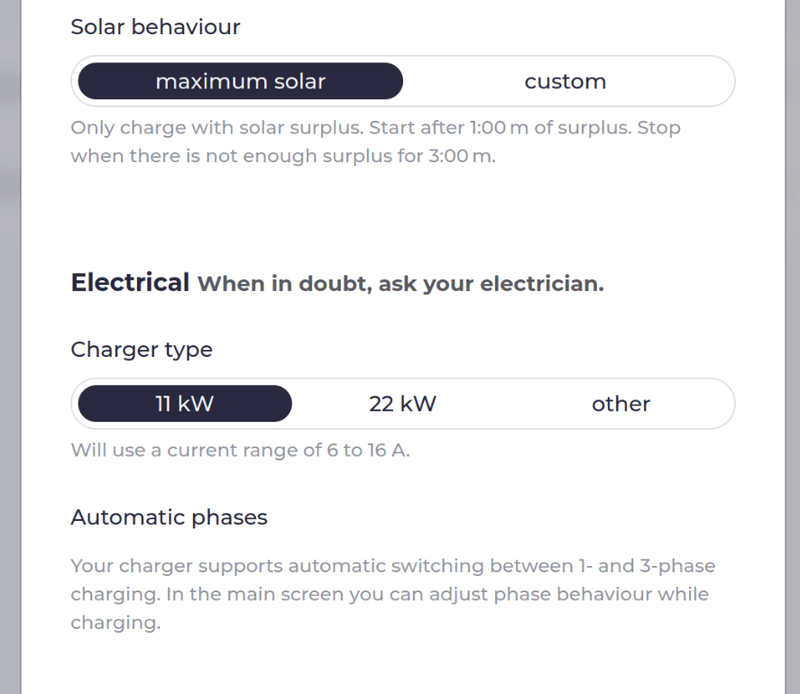

Vraagje: heb geupdatet naar de versie 201.1, forecast-solar toegevoegd, maar helaas zie ik geen resultaat in de UI. Heb zelfs een evcc migrate gedaan enz om de yaml opnieuw in te laden. Wat is er mis?
Afbeeldingslocatie: https://tweakers.net/i/TvSvx6Jzq6maWJyNKr0oZgXHnA4=/x800/filters:strip_icc():strip_exif()/f/image/szaIkZNqhvQZ1TLGJPjP96oa.jpg?f=fotoalbum_large
Edit: met open-meteo api werkte het vanzelf :)

Hallo allemaal!
Hier een newbee in evcc.
Ik ben al flink wat aan het proberen en stoeien geslagen en heb diverse fora doorgelezen. Een gedeelte werkt, maar het belangrijkste nog niet: het laden!
ik ben nog bezig alle 30 pagina's van dit topic door te lezen, dus als ik mijn oplossing heb gemist, dan hoor ik het graag, want dan ga ik een paar posts terug.
Mijn doel van het toepassen van evcc: het laden op de goedkoopste uren binnen mijn dynamisch energiecontract. Omdat ik slechts 8 zonnepanelen heb, heb ik te weinig overschot om regelmatig/alleen op (alleen) overcapaciteit te laden. natuurlijk is het fijn als er zoveel mogelijk zonnestroom bij gebruikt wordt, maar omdat de auto doordeweeks overdag toch niet voor de deur staat, zijn vooral de dynamische energietarieven interessant.
ik zie dat ik een plan kan instellen: volgende vertrektijd opgeven en de daarbij gewenste SOC. Ikrijg dan mooi te zien dat hij op de goedkoopste uurtjes wil gaan laden en dat hoeven niet eens op elkaar aansluitende uren te zijn. ik krijg in het dashboard ook de daarbij behorende starttijd van het laden te zien. Dat ziet er dus goed uit.
ik loop echter tegen 3 dingen aan:
1- als ik de auto inplug, start het laden direct, ook als dit volgens plan niet zou moeten. ik heb de keuze op "solar" en "min+solar" geprobeerd. Wanneer ik het laden niet handmatig via de app van de auto stop, blijft deze doorladen.
2- Als ik het laden handmatig stop, wordt het laden niet gestart wanneer het tijdstip van het plan is aangebroken.
3- ik heb een tweetal terugkerende error meldingen in de log.
Mijn systeem:
  • Raspberry Pi 4 met Home Assistant
  • DSMR Smart Meter integratie, gekoppeld aan de P1 port van de slimme meter
  • Enphase integratie tbv 8 zonnepanelen
  • Hyundai/Kia integratie
  • Alfen Eve Single S-line lader en HA Alfen Wallbox integratie
  • evcc addon
  • Auto: Kia e-Niro
De loadbalancing instelling in de Alfen lader staat op:
"Meter + EMS"
Het hele stroomdiagram lijkt te kloppen, maar behalve dat het laden niet werkt, krijg ik ook twee foutmeldingen in de log:
[lp-1 ] ERROR 2025/03/21 14:50:59 charger disable: modbus: exception '1' (illegal function), function '16'
[alfen ] ERROR 2025/03/21 14:51:02 heartbeat: modbus: exception '1' (illegal function), function '16'
Stel ik loadbalancing in op:
"Energy Management System",
dan krijg ik deze twee meldingen niet, maar het laden werkt nog steeds niet volgens plan. Bovendien valt dan mijn DSMR Smart Meter integratie in Home Assistant om!
De sensoren van deze integratie worden op deiverse plekken gebruikt, ook door evcc.
Kan iemand eens meekijken en me in de juiste richting helpen?
De yaml heeft nog veel uitgecomentarieerde regels, omdat ik nog altijd aan het uitproberen ben.
Mijn evcc.yaml:

    enable:
      delay: 1m
      threshold: 0
    disable:
      delay: 1m
      threshold: 200

  • HyperBart
  • Laatst online: 11:59
@bnwgraaf Hey Branko, leuk dat je lid bent van de Rotary maar misschien moet je toch je wachtwoord even uit de post hierboven halen ;) .
De foutmelding van modbus is mogelijk omdat je laadpaal (Alfen) niet geconfigureerd is om de laadpaal te laten wisselen tussen 1 en 3 fasen.

Die optie voor wisselen tussen 1 en 3 staat inderdaad nog niet aangevinkt. Dat zal ik eens doen .

  • jvdlely
  • Laatst online: 15:45
josduisings schreef op dinsdag 8 april 2025 @ 13:06:
network:
port: 7070
log: debug
interval: 30s
<knip...>
delay: 10m
threshold: 1000
charger: my_charger1 # Verbind het laadpunt met de Zaptec-go lader
mode: minpv # Laad met minimale PV (zonne-energie) instelling als prioriteit
vehicle: my_car1
circuit: main
Generieke noob-vraag vanuit mij: Dit is de config die ik bij installeren van evcc heb gebruikt, dus voordat die nu gemigreerd is naar de db. Kan ik deze na migratie nog ergens terugvinden? Ik kan de evcc.yaml nergens vinden.
@josduisings : dank voor de config en meedenken. Heb de Zaptec Go 2 ook nu werkend. Uiteindelijk gooide mijn wachtwoord voor het Zaptec account roet in het eten: dat wachtwoord begon met een 'leading zero'. Volgens de documentatie moet je dan quotes om je wachtwoord zetten. Na heel veel geprobeerd te hebben, ook nog raad gevraagd op EVCC Github discussie platorm, heb ik mijn Zaptec wachtwoord gewijzigd naar iets totaal anders, zonder leading zero. Toen werd de charger in 1x toegevoegd 8)7
Nou ja, vandaag lekker de auto deels opgeladen op de 'solar' stand. Mooi om te zien dat dan precies het zonne overschot gebruitkt wordt!
EV3 Plus + ADAS LR BlueFrost, Zaptec Go 2 laadpaal aangestuurd door EVCC; Delta Fiber, 1Gb u/d, Ubiquity router, AP's en switches
  • JanHenk
@jvdlely Mooi, bedankt voor de terugkoppeling!
Zet je hem dan op 1-fase of 3-fase? Evcc kan switchen niet aansturen volgens mij, maar kun je wel 1-fase forceren?
(Misschien heb je wel een mega PV set, dan is mijn vraag niet relevant natuurlijk :P)
  • jvdlely
@JanHenk haha, nee geen mega PV set, ze liggen oost-west, piek van 3kW vandaag.
Er werd geladen op 1 fase, de charger stond op 'solar'. Komende tijd eens spelen met andere instellingen. Ik ben namelijk ook reuze benieuwd of de Zaptec zelf naar 3 fases schakelt. Wordt vervolgd...
Kon nog net een stukje log pakken van eind van de middag:
[site ] DEBUG 2025/04/10 18:04:00 grid power: -132W
[site ] DEBUG 2025/04/10 18:04:00 grid currents: [6.29 -3.43 -3.33]A
[site ] DEBUG 2025/04/10 18:04:00 pv 1 power: 2636W
[site ] DEBUG 2025/04/10 18:04:00 site power: -132W
[lp-1 ] DEBUG 2025/04/10 18:04:00 detected active phases: 1p
[lp-1 ] DEBUG 2025/04/10 18:04:00 charger status: C
[lp-1 ] DEBUG 2025/04/10 18:04:00 pv charge current: 10.6A = 10A + 0.574A (-132W @ 1p)
[Edit:]
Ben nog even aan het spelen met de configuratie van de Zaptec Go2 in de EVCC GUI. Over je vraag over het schakelen tussen 1 en 3 fasen, zie screenshot. EVCC snapt dat ie kan schakelen :-)
Afbeeldingslocatie: https://tweakers.net/i/XCJGhC-Y6Uc-LWLrVRIaJHAa9lE=/800x/filters:strip_exif()/f/image/dgZE2ncVRuX8RVc1TUWyaE7R.png?f=fotoalbum_large
[ Voor 24% gewijzigd door jvdlely op 10-04-2025 23:13 . Reden: Aanvulling ]

Goedeavond,
sinds vanavond heb ik EVCC ook aan het draaien,
het alles lijkt naar behoren te werken. alleen de laadpaal wil niet sneller laden van met 4.2 kW.
het gaat om een alfen eve laadpaal die het voor dat ik EVCC had draaien wel 11kW kon laden. iemand enig idee waar ik dit zou kunnen zoeken?
volgens mij heb ik de instellingen van EVCC verder goed staan.
Afbeeldingslocatie: https://tweakers.net/i/ny74PKjedMyAMQvqm3P9nhq4eB4=/800x/filters:strip_exif()/f/image/lK5govR21w8J2v6JgY0hWuLw.png?f=fotoalbum_large
Afbeeldingslocatie: https://tweakers.net/i/zE6y7qH2pEfPbKor013ynLFSlys=/800x/filters:strip_exif()/f/image/MbBM2wIUhmgY1nREeqr5Qyoe.png?f=fotoalbum_large
Afbeeldingslocatie: https://tweakers.net/i/a_9DdzKqYEYCyI0HXlLXAYWVHAo=/x800/filters:strip_exif()/f/image/wqLPy6yHM3uRxqisCqEEmds2.png?f=fotoalbum_large
  • JanHenk
@LucKoekkoek 4,2 kW is 6A op 3F. Is dat toevallig jouw ingestelde safe current? Oftewel, klinkt alsof evcc überhaupt je laadpaal niet kan aansturen, krijg je geen foutmeldingen?
Zet hem eens in de SNEL-modus en koppel eens terug welk laadvermogen je krijgt?
In het topic staan genoeg instructies om de Alfen te laten luisteren naar jouw evcc installatie.
  • JPD68
  • Registratie: Januari 2020
  • Laatst online: 11:43
Interessant topic dit, hoop over 2 maanden mijn EV en laadpaal te hebben bij een nieuwbouw appartement met eigen zonnepanelen. Als ik het zo lees is een Alfen of Peblar een goede keuze samen met HA en evcc om de boel efficiënt te laten laden toch?
'Niets is ooit gemakkelijk' - Zedd
  • JanHenk
@JPD68 De Alfen is ieder geval bewezen. Van de Peblar i.c.m. evcc zijn nog weinig ervaringen te vinden hier helaas. Ik zit er met smart op te wachten :P
Maar wat mij betreft is het een veelbelovende kandidaat die, voor zover ik kan zien, dezelfde functionaliteit heeft maar dan heb je een paal met minder ingewikkelde prijsstelling en algemeen genomen goedkoper.
  • LucKoekkoek
  • Registratie: September 2020
  • Laatst online: 01-10-2025
JanHenk schreef op maandag 14 april 2025 @ 08:50:
Bedankt voor je reactie JanHenk,
het lijkt alsof ik met EVCC mijn laadpaal wel kan sturen.
PV modus laadt die alleen bij overcapaciteit van de Panelen,
bij min+PV laadt die met 1.4kW
en bij max Doet die maximaal 4.2kW
in de logs vind ik geen foutmeldingen.
waar kan dit "ingestelde safe current" vinden? in de laadpaal of in EVCC. zoals eerder aangegeven voor dat ik EVCC in gebruik had deed de laadpaal het wel op 11kW.
alvast bedankt
  • JanHenk
@LucKoekkoek Oké, dan is het probleem niet de safe current of de instelling van de Alfen. Je hebt waarschijnlijk alle configuratie via de GUI gedaan?
Heb je een vehicle gedefinieerd? Probeer eens "guest vehicle"?
