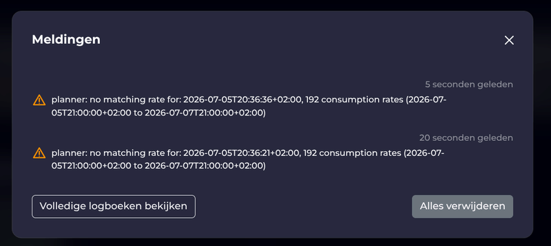

Ik heb geprobeerd om de voorspelling opnieuw toe te voegen maar dan krijg ik een foutmelding. Een andere forcast horizon geeft dezelfde foutmelding. Een andere leverancier voor prijsvoorspelling geeft dezelfde foutmelding.
Afbeeldingslocatie: https://tweakers.net/i/RbuKovUK0BGvTyi-SoqzgiPjgzE=/800x/filters:strip_exif()/f/image/GPLwZDZPvfwVbcINsr6cfMJQ.png?f=fotoalbum_large

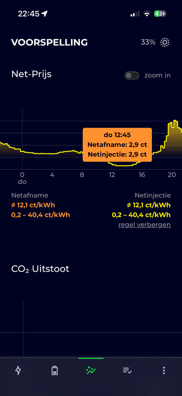

Afbeeldingslocatie: https://tweakers.net/i/CwazVHZSQ0BKmiu4vC-aMsIKOlo=/x800/filters:strip_exif()/f/image/TgrIJwrnSn9n4EeLDajyMrCz.png?f=fotoalbum_large

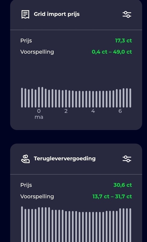

Die prijs is compleet anders als van mijn energie maatschappij. Heb de inkoop en btw er ook bij gedaan.
Afbeeldingslocatie: https://tweakers.net/i/I7iSUBfLgOFdKgwTBUSrGXZM8Vs=/x800/filters:strip_icc():strip_exif()/f/image/TGddsYvNAiLu1Hvq70MY7N4R.jpg?f=fotoalbum_large
Normaal gesproken is in en export bij mij gelijk, zou nu ook zo moeten zijn, maar is echt wezenlijk anders

Ik heb de inkoop even anders ingevuld en lijkt al beter, scheelt nu iets achter de komma

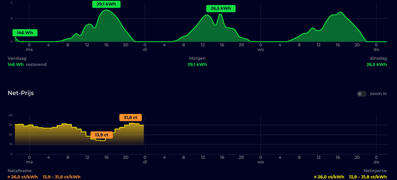

Ik gebruik voor de langere termijn voorspellingen (planner) energypriceforecast.eu. Samen met met de volgende configuratie om de belasting, btw en inkoopvergoeding bovenop de kale inkoopprijs te berekenen:
Afbeeldingslocatie: https://tweakers.net/i/ZnPE8S09LOZuKYFAwjHM8D--vF8=/x800/filters:strip_exif()/f/image/DU7M95d6tkbUuvGCqPDqcMCb.png?f=fotoalbum_large

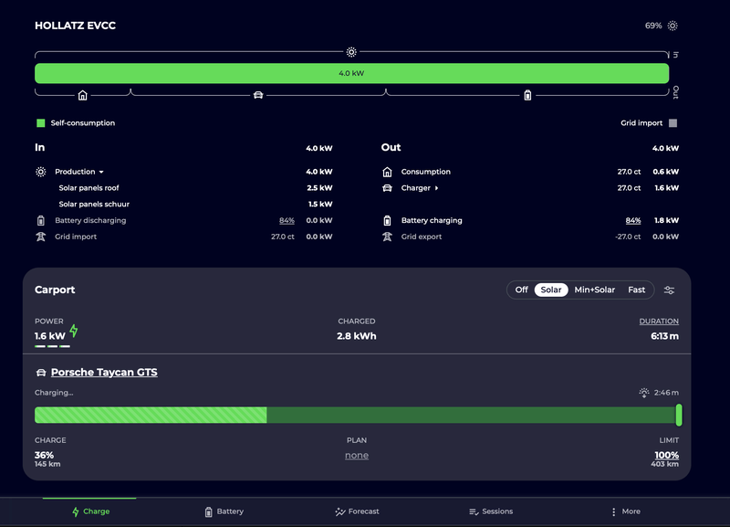

Afgelopen weekend het bestaan van evcc ontdekt en geïntegreerd met mijn Porsche Charger Connect!
Als ik met solar overschot alleen wilde laden had ik een Porsche Energy Manager module moeten kopen (duurder dan een nieuwe lader kopen), maar nu kan ik via EEBus met de Porsche lader babbelen en het werkt gewoon :)
Koppelen was zo gedaan en ook de koppeling met Home Assistant en daarmee mijn 2 arrays en thuisbatterij was daarmee een feit. Ik heb een vast contract maar dit is natuurlijk wel een mooie voorbereiding op einde salderingsregeling. Eerst de thuisbatterij opladen en daarna overschot in de auto dumpen.
Afbeeldingslocatie: https://tweakers.net/i/DBKH02lnFLGkefw14efyIaQ-2TM=/800x/filters:strip_exif()/f/image/oS5gf2L6yDQuHL2nvKXLNqVQ.png?f=fotoalbum_large

njh schreef op woensdag 8 juli 2026 @ 14:18:
Jawel hoor, is een 3fase lader die ook 3fase is aangesloten. dus minimaal 1,5kW volgens mij all the way naar 11kW (22kW zou ook nog kunnen maar dan moet ik veel meer vastrecht betalen dus dat hoeft niet :) )
Volgens mij niet...
Hij kan óf op 1 fase draaien óf op 3 fasen. Je kan niet actief wisselen tussen 1p en 3p.
Dus evcc gaat niet bijv bijv maar 1,4kW overschot hem instellen op 1x 6A en bij bijv ~5kW overschot schakelen naar 3x 7A. En zodra weer minder overschot realtime weer terug naar 1p, etc.
Je hebt toch deze? https://shop.porsche.com/nl/nl-NL/p/porsche-mobile-charger-connect-9Y0044960V-B/9Y0044960V
Zie je de bovenste optie in je lader bij evcc staan?
Afbeeldingslocatie: https://tweakers.net/i/VN-KAJVxllApSoHvMS_7BtjaEK8=/800x/filters:strip_icc():strip_exif()/f/image/bfGIodizHKZKdOTAFZynFYvb.jpg?f=fotoalbum_large

Allewijn schreef op woensdag 8 juli 2026 @ 16:22:
Volgens mij niet...
Hmm interessant. Ik heb hem zoals hieronder afgebeeld op 3fase staan. Maar hoe kan hij dan toch bv met 1.6kW laden? dat komt dan neer op iets van 2,3A per fase.
Afbeeldingslocatie: https://tweakers.net/i/adTFmk4-uDH4x9kNdDYVGR68ld0=/x800/filters:strip_icc():strip_exif()/f/image/5b0CaqvULdaiYUX1aJ2IKPjm.jpg?f=fotoalbum_large
En ja dat is de lader die ik heb inderdaad.
Hoe dan ook ben ik er blij mee natuurlijk.

  • Allewijn
njh schreef op woensdag 8 juli 2026 @ 16:31:
Hmmm idd interessant 8)7
Heb je hem ooit wel eens met meer dan 3,6kW zien laden dan? (Dus 3 fasen).
Als je niet wil wachten tot je pv zo veel doet, druk nu op SNEL laden en dan moet hij instant naar 3x16A 11kW schakelen.

Allewijn schreef op woensdag 8 juli 2026 @ 16:37:
Ja dat doet hij gewoon:
Afbeeldingslocatie: https://tweakers.net/i/3RBMHaNux6nrdAiXnOu_auqAsmc=/x800/filters:strip_icc():strip_exif()/f/image/Q9I2F9dS1Ku4sEgDiHgWsjKx.jpg?f=fotoalbum_large

  • Allewijn
Schiet mij maar lek...
Wel fijn! Houden zo :) Dat je dus van 1,4kW t/m 11kW kan laden zonder dat phase switching werkt/in evcc tevoorschijn komt. Sterker nog, hij staat gewoon hard ingesteld op 3p. Dus minimaal 4,1kW, maar toch zie ik een printscreen eerder van jou waar je aan het laden bent met 1,6kW?? En je hebt hem in alle situaties aangesloten met een rode 3p CEE stekker? Je gebruikt dezelfde laadsessie? Je zet evcc niet zelf handmatig op 1 fase? Automatisch vloeiend regelen van 1,4 kW tot 11 kW tijdens dezelfde laadsessie kan eigenlijk gewoon niet omdat evcc je geen keus geeft zoals bij een dedicated 1p3p lader wel.
Ik snap niet hoe/eigenlijk onmogelijk. Iemand anders een idee?
Of is het de EEBus die dit met de Porsche softwarematig op protocol niveau mogelijk maakt?
[ Voor 36% gewijzigd door Allewijn op 08-07-2026 18:58 ]
  • njh
  • Laatst online: 08-10 11:12
njh
Allewijn schreef op woensdag 8 juli 2026 @ 18:37:
Ja, ja, nee :D
Ja ik denk inderdaad dat EEBus de sleutel is.

Get!em
Oh die ja!
stormfly schreef op dinsdag 14 juli 2026 @ 13:31:
Stel je wilt EVCC aanschaffen wat is dan het juist moment voor een lage prijs, BlackFriday, of zijn er coupons op Reddit oid? Historisch gezien lijken niet heel veel acties te zijn?
Geen acties gezien ooit. Alleen een prijsstijging.
  • Get!em
Get!em
Oh die ja!
stormfly schreef op dinsdag 14 juli 2026 @ 09:54:
Heb het werkend @Sander EVCC die laadt op en heeft al minimum 6A daarbovenop heeft HA nu een automatisering die aan begin en einde van de dag het amperage laat zakken onder de 6A. Zodat ik zoveel mogelijk PV ruimte in mijn accu overhoudt, immers op 6A is hij sneller vol dan op 2A ;-) Via de Tesla API net als voorheen, waar ik zelf nooit issue mee heb ervaren.
Ik vroeg mij nog af, in mijn native HA automatisering heb ik een bodem drempel van 40% ingesteld. Met welke waarde je ook thuis komt hij gaat altijd naar 40% in de daluren, ik krijg dat niet voor elkaar bij EVCC, jullie wel? Ik heb wel een paar gewacht voordat hij ging opladen omdat de max was ingesteld op 40% #newbie :)
Klik eens op de planner, en dan tabblad "Aankomst", stel daar de minimum in voor direct na inpluggen/aankomst fast chargen.
Vervolgens terug naar tabblad Vertrek. Daar kun je een herhalend schema maken voor de minimum soc van je auto op bijv 7 uur in de ochtend. Hij zal dan in PV modus overdag gaan laden op PV (en of tarief) of in de nacht als schema + tarief gunstig is.
Blijft de auto dan gekoppeld, en is er weer opnieuw PV productie, dan zal hij doorladen tot de Limiet die op de hoofdpagina onder Limiet ingesteld staat. De schuif op de laadbalk is voor deze laadsessie eenmalig, de dropdown onder limiet is configuratie voor deze en alle volgende keren.
Vervolgens stel je nog een tarief in op de hoofdpagina, waarbij hij gaat fast chargen. Bijv als tarief negatief is. En daarnaast het tarief waarop SolarChargen op pauze wordt gezet, zodat er direct geexporteerd wordt tegen dat tarief.
[ Voor 30% gewijzigd door Get!em op 14-07-2026 13:49 ]
