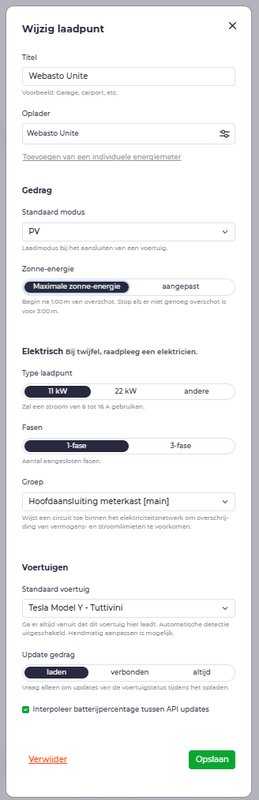

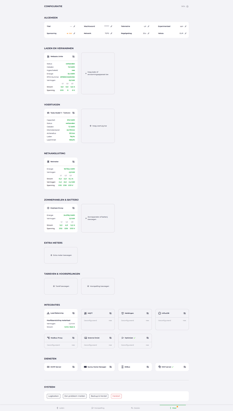

Hier wat screenshots, hoop dat je er iets mee kunt, of advies hebt.
Afbeeldingslocatie: https://tweakers.net/i/_lnG0vyQDWJY1HrTyO-gI2tM6bs=/232x232/filters:strip_icc():strip_exif()/f/image/V6gAyWugNZuiGvwePNB1RGRR.jpg?f=fotoalbum_tileAfbeeldingslocatie: https://tweakers.net/i/NpGYcv-_hGXKlMQ5adLs6bjmIec=/232x232/filters:strip_icc():strip_exif()/f/image/3VnB0FL7ZAYIBRDiRR52b75b.jpg?f=fotoalbum_tileAfbeeldingslocatie: https://tweakers.net/i/NU4vUGpudSo1ENmK9WWzDrtoxk8=/232x232/filters:strip_icc():strip_exif()/f/image/b1gJLudVBgvRVOgQLvNdDHQF.jpg?f=fotoalbum_tile
Batterij thuis is van 100 naar 67 gezakt, maar stond dus continu mee te helpen
[ Voor 3% gewijzigd door WirelessErik op 28-05-2026 11:52 ]

WirelessErik schreef op donderdag 28 mei 2026 @ 11:50:
Zie je derde plaatje. Hij doet keurig wat je ingesteld hebt. Tussen 100% en 70% thuisbatterij SoC mag er in PV modus de EV uit de thuisbatterij geladen worden.
Zet in dat scherm de bovenste threshold maar gewoon naar boven, naar 100%, dan gebeurt het niet meer :)

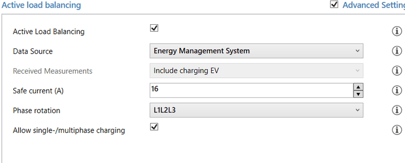

Ik heb EVCC in mijn home assistant staan met Peblar Businees laadpaal , en paar stopcontacten van homewizard, voor oa elecktrische boiler, wasmachine,...
Toen ik vroeger de Pelblar zonder evcc had geinstalleerd kon die op zonnige dagen tot 5kw laden van de zon en liet ik hem ook nog eens 2,4kw van het net nemen om de auto zo snel mogelijke op te laden. Ik heb een 1 fase aansluiting.
Omdat ik in Belgie woon (capaciteitstarief) had ik op de Peblar loadbalancing ingesteld op 4,2kw. Dit werkte heel goed. Sinds ik de Peblar aan de EVCC via homeassitant heb gekoppeld lukt dit niet meer. De Peblar wil nog steeds niet over de grens van de 4,2kw gaan als de zon schijnt en laad hij ook niet meer op dan 3,5kw omdat er ook nog ander verbruik is van 700watt terwijl ik soms eens zou willen dat hij bv 4,5 van zon neemt en 2,5kw van het net.
Hoe stel ik dit in?

Sinds vandaag ook met mijn nieuwe lader (in een 1 fase 10A test opstelling) met evcc aan de slag en lijkt al allemaal echt tof samen te werken:
- EVCC draaiende op docker in Synology NAS
- HomeWizard P1 meter gekoppeld
- Enphase Envoy Metered-S waar 6 CT spoelen op zitten gekoppeld (dus 3 fasen in en uit)
- Tesla API gekoppeld voor uitlezen SoC
- DLB aangezet op 3x25A
- Webasto Unite EV lader gekoppeld (via nu nog gratis trial token)
Die Webasto Unite is trouwens een aanrader. Echt bang-for-bucks. Kan alles; MID meter, DLB, occp, 1p3p, modbus tcp, voor maar 300,- euro...
Ga hem aankomende dagen op de locatie hangen waar nu nog mijn oude domme Tesla TWC3 lader hangt. Dan is hij 3 fasen 3x16 aangesloten en hoop ik dat automatisch 1p3p vloeiend gaat werken en ik zo veel als kan, kan zonneladen (wie weet bespaar ik mezelf in 2027 een fikse thuisbatterij)!
Eerste vraagjes:
- Omdat ik dus de HW P1 gekoppeld heb (en daar ook een Energy+ abbo op heb en in de app de Enphase zonnepanelen er aan gekoppeld) maar ik heb óók de Enphase Envoy Metered-S gekoppeld waar 6 CT-spoelen aan zitten, wat is eigenlijk mijn 'voordeel'? Zie ik meer dan anderen zonder zo'n 6 spoels 'hub' op hun zonnepanelen?
En moet ik dan eigenlijk nog wel de HomeWizard P1 ook koppelen? Of overkill...
- Volledig zonneladen: Ik zag bij wat wolkjes dat hij, ook al staat evcc op PV modus, toch wat van het net pakte. Als het goed is heeft dat te maken met een standaard ingebouwde vertraging om te veel schakelmomenten te voorkomen?
Is het schadelijk om dat zo in te stellen dat hij echt nooit van het net importeert om eens te kijken hoe ik door het jaar heen ga uitkomen met 100% zonneladen?...

  • JanHenk
(jarig!)
@Allewijn Tof, bedankt voor het delen van de ervaringen met de Webasto. Echt een koopje, dan kan de evcc token wel uit en heb je een heel compleet pakket voor weinig.
Voor de functionaliteit heb je een meter van je netaansluiting nodig. De HomeWizard P1 volstaat. Verder heb je dus al de Enphase gekoppeld voor zichtbaar maken (visueel) van het overschot, ziet er goed uit. Beide voegen wat toe. Hoe de Enphase verder werkt weet ik niet, meet ie ook je netaansluiting?
Voor een kortere uitschakelvertraging moet je kijken naar de “disable threshold” of uitschakelvertraging, in de settings van je laadpunt. Die moet dan zo kort mogelijk. Hij staat standaard al heel kort (zie knop “maximale zonne-energie”).
Of het aan te raden is om dat (nog) korter te zetten… Dat vraag ik me af. De relais zitten in je laadpaal en die kunnen wel vast gaan zitten bij veelvuldig schakelen onder belasting. Er zit niet voor niets doorgaans een vertraging op. Hier staat ie op 7 minuten. Een wolkje voor de zon is voor mij niet erg, batterij kan het meeste wat aanvullen. En een paar minuten een paar honderd watt stelt niks voor.

  • Allewijn
JanHenk schreef op zaterdag 30 mei 2026 @ 16:39:
Ok dus door het toevoegen van de Envoy met 6 CT spoelen maak ik het overschot zichtbaar in evcc, wat anderen met enkel P1 toevoegt, niet zien.
de 6 ct spoelen:
3x op productie:
Functie: Elke spoel meet één specifieke fase (L1, L2, L3) van de zonnestroom/ Hierdoor weet de Envoy exact hoeveel stroom mijn Enphase IQ7+ omvormers op dat moment in totaal opwekken.
3X op consumptie:
Zitten zo dicht mogelijk bij de bron: direct om de 3 dikke hoofdfasedraden (L1, L2, L3) die vanuit de onderkant van hoofdschakelaar de meterkast in gaan.
Functie: Deze klemmen meten alle stroom die mijn huis binnenkomt of verlaat. Dit is hetzelfde als wat dus de HomeWizard P1 digitaal registreert.

Get!em schreef op dinsdag 2 juni 2026 @ 08:51:
Normaal gesproken maakt de HA niet t verschil.
Kun je hem wel leeg opslaan? Zonder foutmelding? Kun je eens screenshot plaatsen van t schermpje met yaml dat je opslaat?
Ik gebruik normaal Studio Code editor maar voor nu even in file editor en dan is dit de screenshot:
Afbeeldingslocatie: https://tweakers.net/i/cLJKeCRt8xUVYhm7BxLad9r0jUY=/x800/filters:strip_icc():strip_exif()/f/image/f7VEhz7pjd13EfsLq8qXQXmh.jpg?f=fotoalbum_large Volgens mij gewoon leeg en na opslaan Meld hij netjes saved.........
  • Get!em
Get!em
Oh die ja!
Peet3kabo schreef op dinsdag 2 juni 2026 @ 18:49:
[Afbeelding] Volgens mij gewoon leeg en na opslaan Meld hij netjes saved.........
Aw, wacht.
Je moet in de ui config de tariff blok openen, en daar de yaml part weggooien en saven.
  • Peet3kabo
  • Registratie: Augustus 2018
  • Laatst online: 17-08 22:27
Get!em schreef op dinsdag 2 juni 2026 @ 19:04:
Aw, wacht.
Ah, spraakverwarring.
Waar vind ik die in de ui? Misschien domme vraag
  • Get!em
Get!em
Oh die ja!
Peet3kabo schreef op dinsdag 2 juni 2026 @ 19:11:
Configuration, Experimental yes
En dan ergens onderaan.
  • Peet3kabo
Get!em schreef op dinsdag 2 juni 2026 @ 19:13:
Dat is nu dus de vraag, daar kan ik dus niks mee omdat die in yaml is ingesteld
Afbeeldingslocatie: https://tweakers.net/i/ev-JoKaV14ahYpsQpVnBcdcv36c=/x800/filters:strip_icc():strip_exif()/f/image/bWurjz2aFyZUAnWmX4rMvo70.jpg?f=fotoalbum_large
  • Get!em
Get!em
Oh die ja!
Peet3kabo schreef op dinsdag 2 juni 2026 @ 19:26:
Hmm, die situatie heb ik nooit gehad omdat ik nooit in evcc.yaml ben begonnen.
Als ik t zelfde zou zien als jij nu, zou ik t volgende doen: Als je de rest van config snel kunt herstellen via config ui met alle tokens en gegevens, zou ik zelf kiezen om helemaal overnieuw te beginnen via de herstel optie onderaan.
