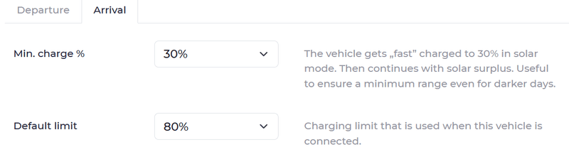

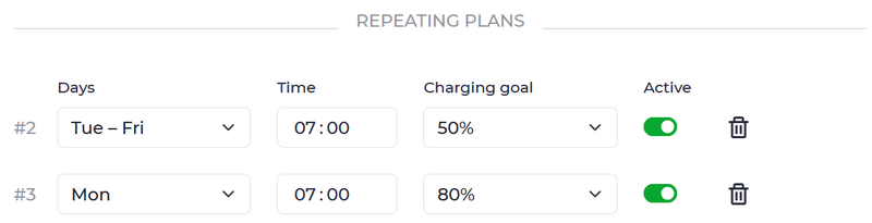

Ik gebruik sinds enkele maanden combinatie EVCC icm Peblar Home laadpaal. Deze combi werkt echt prima. Koppelen erg makkelijk en tot nu toe 0 issues gehad.
Nu probeer ik het laden wat slimmer te maken (lees: inpluggen en niet nog handmatig met settings/mode hoeven klooien), maar ik heb hiervoor nog niet de settings in EVCC kunnen vinden die het volgende mogelijk maken:
We gebruiken onze auto also woon-werk en ma-vr hangt deze dus overdag NIET aan onze eigen laadpaal. In het weekend veelal wel. We hebben zonnepanelen en willen daarmee zoveel mogelijk laden, maar willen wel een bepaald minimum laadniveau hebben op de dagen dat de auto voor werk op pad moet.
Voor ma-vr zouden we iig een minimum laadniveau willen hebben (bv 50%). In het weekend is 30% al voldoende en hoeft de auto pas weer op 50% te zitten voor maandagochtend. Wat ik dus zoek is om een bepaald minimum laadniveau op een bepaald tijdstip te hebben, maar evt overproductie van de zonnepanelen altijd geladen mag worden tot een maximum laadniveau (bv 80%). Dus een soort combinatie van de fast en solar mode in EVCC. Of dat de mode switches ook gepland kunnen worden.
Kan dit met EVCC? Of moet ik dan echt EVCC koppelen aan HomeAssistant (ook draaiend maar nog niet gekoppeld) en met automations aan de slag?
Als het niet kan, zou het dan voldoende zijn om de mode op "solar" te zetten op vrijdag middag en op "fast" op zondag na zonsondergang?

Dank voor jullie supersnelle reacties! :)
Laadplan had ik idd al gevonden en ook ingesteld.
Wat me niet duidelijk is: wanneer charging goal bereikt is maar er nog steeds PV beschikbaar is, blijft EVCC dan doorladen (tot welke goal/limiet dan?) of stopt EVCC dan met laden?
Wat ik dus eigenlijk wil is: verschillende charge goals / limieten voor PV en net. Wat ik tot nu toe in EVCC gezien heb is dat ik alleen 1 goal kan instellen en ik vermoed dat die goal voor zowel PV als net geldt. Maar daar zit dus mogelijk mijn gedachte fout. :)
In ons geval: PV altijd tot 80%, net tot 50% (ma-vr) of 30% (za-zo). En dus alleen nog net gebruiken voor het restje dat niet met PV geladen kon worden, en niet andersom (zoals je met min laadpercentage dus in lijkt te stellen).
Dit is hoe ik het nu ingesteld heb staan:
Afbeeldingslocatie: https://tweakers.net/i/SoBD4_rlNqv60y168p_f5EL70zw=/800x/filters:strip_exif()/f/image/HprwIiPnGm7cMRWkKVarymPw.png?f=fotoalbum_large
Afbeeldingslocatie: https://tweakers.net/i/qLfHvbG2Bl1GVQBvHPZwsYWj9cs=/800x/filters:strip_exif()/f/image/Y5ezutW9fUu0lzXtirsQPvYl.png?f=fotoalbum_large
Moet ik deze settings zo lezen?
Charging goal = level dat ik MOET halen op tijd X
Default limit = level tot waar ik MAG laden (met PV dus indien beschikbaar)
[ Voor 5% gewijzigd door dexterslab7 op 13-05-2026 23:52 ]

dexterslab7 schreef op woensdag 13 mei 2026 @ 23:50:
Klopt. En dan moet modus dus op PV staan op de homepage.

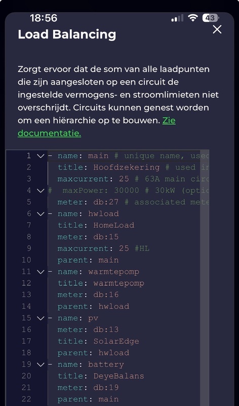

  • jvdlely
  • Laatst online: 19:35
Ik gebruik EVCC al meer dan een jaar naar volle tevredenheid. Ik heb EVCC gekoppeld aan de Homewizard P1 meter voor grid en aan een HomeWizard kwh meter voor de pv productie. De PV omvormer is 'dom', ik kan daar niet zo veel aan instellen.
Nu ben ik aan het nadenken over een omvormer die 'zero export' mogelijkheden heeft. In de EVCC documentatie staat dat de EVCC PV mode niet werkt met 'regulated grid feed-in systems'. Dat snap ik wel.
Mijn vraag is hoe dat in andere EVCC modes werkt (PV-min en Fast) als je een 'zero export' omvormer hebt. Krijg je dan niet '2 kaptiteins op een schip'? EVCC kijkt naar de P1 meter, de slimme omvormer denk ik ook. Wat zie ik over het hoofd? Heb nu even een brain-freeze |:(
Hoe doen jullie dat?
EV3 Plus + ADAS LR BlueFrost, Zaptec Go 2 laadpaal aangestuurd door EVCC; Delta Fiber, 1Gb u/d, Ubiquity router, AP's en switches
  • JanHenk
(jarig!)
@jvdlely Je kunt één van beide een offset geven ten opzichte van het echte nulpunt. Dus bijvoorbeeld evcc op 200 watt net import; de omvormer zal dan weer vermogen vrijgeven als dat er is. Dat is een iteratief proces. Andersom kan ook, door bijvoorbeeld de omvormer in te stellen op 200W feed-in, zodat evcc dat weer pakt, und so weiter.
Evcc kan (nog) niet die omvormer van de PV aansturen: dat zou het mooiste zijn.

  • jvdlely
JanHenk schreef op donderdag 14 mei 2026 @ 12:51:
Thx, @JanHenk , heb de ResidualPower parameter gevonden. Had er al wel eens over gelezen maar niet nagedacht over het gebruik ervan. Nog even nadenken hoe dat precies werkt :-). ResidualPower is een attribute van 'site' zo te zien in de documentatie? Waar configuur je dat in de UI? Ik gebruik yaml nu niet.

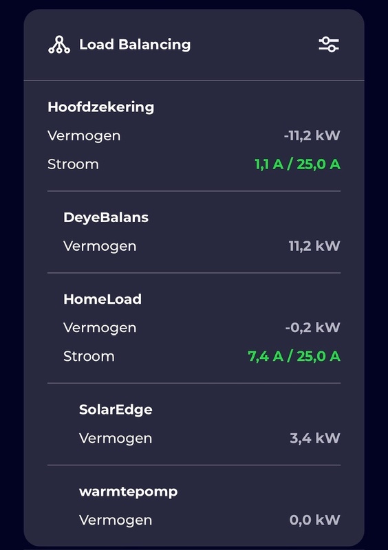

Ik heb sinds gisteren de EVCC via trailversie in gebruik. Is wel overzichtelijk systeem. Voordien had ik de laadpaal en homewizard stopcontacten ingegeven in Homeassistant zelf maar via EVCC zelf is beter.
Ik woon in Belgie en zou niet meer willen verbruiken dan 4.2 a 4.3 kw ivm capaciteitstarief. dit heb ik voordien al in de Peblar Business ingesteld en dit werkte goed. Met Homeassistant werkte dit ook maar nu met EVCC heb ik toch paar vragen. ik was de auto aan het opladen via "snel". dus ging ik ervan uit dat hij alle stroom van de zonnepanelen zou nemen en netstroom tot 4.2kw maar dat deed hij niet. Hij wou niet verder gaan dat 3kw van het net. vroeger nam hij zonder de evvcc 4200 van het net en dan nog eens de extra van de zonnepanelen wat soms tot 7kw laadvermogen ging in de auto. Zie print screen hieronder.
Afbeeldingslocatie: https://tweakers.net/i/siV-RSKuXZrhOMRAFs-kPoe-N2k=/x800/filters:strip_icc():strip_exif()/f/image/qafrerUDXAZSD2Kje56qpYvX.jpg?f=fotoalbum_large
Afbeeldingslocatie: https://tweakers.net/i/Jalkn_iC8Je7uL3_5JORf51uo8g=/x800/filters:strip_icc():strip_exif()/f/image/WxqdGGzIh2tikaPJPNRNSD56.jpg?f=fotoalbum_large
Als ik dan de boiler bij aanzette namen ze beiden wel mooi tot 4.2kw van het net. De laadpaal zakte tot 3,1kw en de boiler nam 2kw.
Afbeeldingslocatie: https://tweakers.net/i/yRT1Z33SCk9LYcGB9qzl78kwsQs=/x800/filters:strip_icc():strip_exif()/f/image/UJgh48uvMeuvpqEOTuboMGVK.jpg?f=fotoalbum_large
Afbeeldingslocatie: https://tweakers.net/i/RK_73WwLGqRa9Y4fDVyVTv7au-I=/x800/filters:strip_icc():strip_exif()/f/image/p1KTzJNOTDtBrqCenofMuUTg.jpg?f=fotoalbum_large
Afbeeldingslocatie: https://tweakers.net/i/h-ShL_SP27XXlwpO_BPIgKbCwFc=/x800/filters:strip_icc():strip_exif()/f/image/SUMQa9Qwq2TA6Xiek2aBhQzt.jpg?f=fotoalbum_large
ik heb al loadbalancing willen configureren in evcc maar dat is chinees voor mij.
Ik weet niet hoe het komt dat hij niet vol tot 4,2kw van het net haalt als ik op snel laden druk.

  • krizzziz
Irritant.
Ik valideer mijn Hyundai via de Bluelink Integratie in EVCC. Hij zegt dat alles goed is. Ik herstart de server en krijg opeens een "loadpoint: [db:3] default vehicle: not found: my_car" melding. En het werkt vervolgens niet. Iemand ervaring mee?

  • Get!em
Get!em
Oh die ja!
krizzziz schreef op zondag 17 mei 2026 @ 18:52:
Irritant.
Check even of vehicle na herconfiguratie nog steeds db:3 is. Via de ui config veranderen die ID steeds. Open vehicle config en rechtsboven zou id bij onhover moeten staan (i) rechtsboven.
Je moet dan mogelijk de charge point her configureren naar juiste vehicle na restart.

  • WirelessErik
  • Laatst online: 16:22
Ik ben heel benieuwd hoe je die load balancing hebt gedaan in EVCC. Ik vind dat nog een moeilijk iets. Hoe wat waar moet ik het 1 en ander instellen. Heb een Alfen laadpaal, dsmr netmeter integratie, SolarEdge panelen en batterij en draai EVCC samen met de modbus configuraties van SE en Alfen.

  • WirelessErik
Als ik dit alleen al in die configuratie van load balancing invul is dat al genoeg? Op basis hiervan weet EVCC dus dat er 3 x 25 A max afgenomen mag worden zeg maar? Ik hoef geen verwijzingen te doen naar meters, sensoren, integraties etc.?
Dus als mijn stroom over bijvoorbeeld L1 16A is als gevolg van mijn 1fase auto laden, en ik zet de waterkoker aan op L1 dan ziet EVCC dus ik noem maar wat, 30A en dan schroeft hij de laadpaal terug?
Wat moet ik met de opmerking onder het invulveld. Bruikbare meetreferenties : db: 10 (netmeter)
[ Voor 9% gewijzigd door WirelessErik op 23-05-2026 18:20 ]
  • WirelessErik

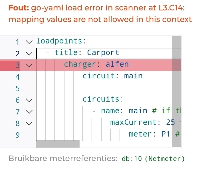

Hmm,
Krijg nu een foutmelding als ik dit invul.
Afbeeldingslocatie: https://tweakers.net/i/g3FhKCeVtIPu7Z06m1bJl3WGOw8=/fit-in/4920x3264/filters:max_bytes(3145728):no_upscale():strip_icc():strip_exif()/f/image/0swtsnl0zbv3aa1tpiAV8Cmw.jpg?f=user_large
  • Kammika
  • Registratie: Februari 2018
  • Laatst online: 07:08
WirelessErik schreef op zaterdag 23 mei 2026 @ 18:43:
Hmm,
De inspringing klopt ook niet, kijk maar mijn voorbeeld
  • WirelessErik
Kammika schreef op zaterdag 23 mei 2026 @ 18:52:
O, ik 😁. Puur knippen en plakken gedaan. Zal hem even checken
  • Get!em
Get!em
Oh die ja!
WirelessErik schreef op zaterdag 23 mei 2026 @ 18:16:
Met ui config moet je bij loadbalancing puur je eigen interne electriciteitsnetwerk met meters modelleren. Als je alleen p1 hebt, is dus main met een verwijzing naar de p1 meter voldoende, en een max current.
Mijn complexe geneste variant:
Afbeeldingslocatie: https://tweakers.net/i/ekyDs1FcLRpQqr3KUcNeik4d9-s=/x800/filters:strip_icc():strip_exif()/f/image/5apXI7183uJRA3p34zIRvF16.jpg?f=fotoalbum_large Afbeeldingslocatie: https://tweakers.net/i/AKZjJuwWq9GnuGsqtEekIColE04=/x800/filters:strip_icc():strip_exif()/f/image/0TwH6omt8Z13FeinddMtPHQc.jpg?f=fotoalbum_large
  • Get!em
Get!em
Oh die ja!
Na validatie, opslaan en herstart, moet je daarna naar je loadpoint, charger en kies je je loadbalancing netwerk main.
  • WirelessErik
Ik heb de Alfen laadpaal, is denk ik een vermogen vrager, de SolarEdge omvormer ook neem ik aan. Warmtepomp komt er nog aan ook.
Vind het nog niet eenvoudig. Dacht dat de oplossing met alleen 25A ingevuld voldoende zou zijn, maar er komt iets meer bij kijken
  • WirelessErik
Dat zijn dus al die db modules? Ik heb er 1, db10 netmeter. Hoe kan ik voor de omvormer en laadpaal en straks dan de warmtepomp een nieuwe db creeeren
  • THM0
  • Laatst online: 19:38
WirelessErik schreef op zaterdag 23 mei 2026 @ 19:05:
Je hoeft op zich alleen de meter van de hoofdzekering toe te voegen. De rest is optioneel. De laadpaal wordt dan geknepen als de hoofdzekering overbelast wordt tov wat je hebt ingesteld in het circuit.
  • Get!em
Get!em
Oh die ja!
WirelessErik schreef op zaterdag 23 mei 2026 @ 19:15:
Let vooral op de eerste bij mij. Dus Main. Dat zijn vier regels, dat is alles wat nodig is. Vooral voor jou. De db:nummer verwijzing in main is de meter die is geconfigureerd als netmeter. Ook te vinden bij de netmeter door op het (i) te klikken in de config.
De rest in mijn voorbeeld is complexiteit omdat ik dat zelf wil maar is absoluut onnodig om evcc te laten werken in de meeste situaties. Ik heb namelijk een thuisbatterij die een beetje gek in mijn huisnetwerk staat en ik wil kijken of evcc in de toekomst mijn HEMS kan zijn mbt optimizer en batterij aansturing. Voorlopig nog waardeloos, en gelukkig readonly op dat deel. Maar goed, de loadbalancing op twee geneste meters doet t.

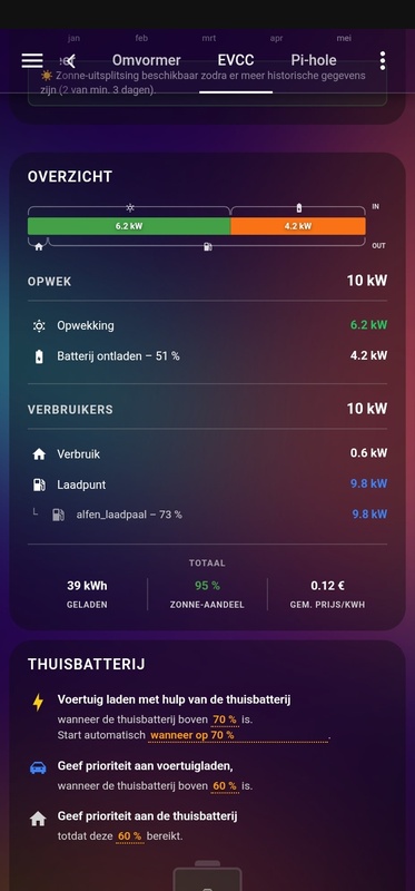

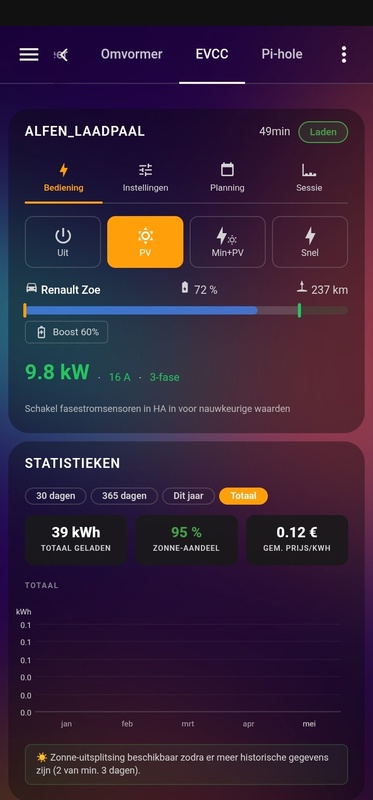

Hoe komt het, dat mijn auto staat te laden met nagenoeg vol vermogen, EVCC op pv staat en er uit de batterij wordt geladen samen met de pv. Instelling is PV in evcc en batterij mag meehelpen boven 70%
Het is geen probleem, auto is straks vol en dan is er nog voldoende zonnestroom om de batterij te vullen, maar zo is de instelling toch niet?
Of heeft dit met de optimize functie te maken. Dan is het ook prima namelijk

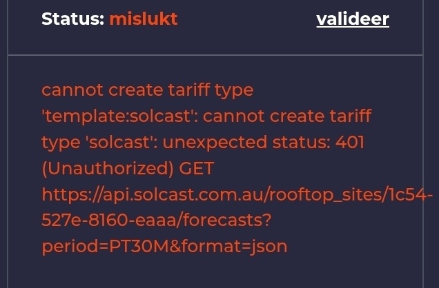

Zijn er ook mensen die hun solcast voorspelling niet meer binnen krijgen. Net een heel nieuw account gemaakt, alles weer in EVCC gezet, maar krijg een foutmelding. Unexpected status 401, (Unauthorized).
Dit werkte voorheen wel prima

WirelessErik schreef op zondag 24 mei 2026 @ 16:10:
Bij mij werkt het gewoon. Ik heb even gekeken in de log, maar in de afgelopen 48 uur ook geen foutmeldingen gehad. Wat was bij jouw de foutmelding waarom hij in eerste instantie niet deed?

Roel1.9GJ schreef op maandag 25 mei 2026 @ 08:48:
Deze melding staat er in EVCC als ik hem valideer

Je schrijft dat je een nieuw account hebt aangemaakt, wat was de melding die je kreeg op het oude account?
Ik geloof exact dezelfde melding. Ik kan die api er nog wel eens inzetten, maar volgens mij precies hetzelfde

sudo journalctl -u evcc --since "72 hours ago" | grep solcast

Roel1.9GJ schreef op maandag 25 mei 2026 @ 09:10:
Wat doet dat?
  • Roel1.9GJ
  • Laatst online: 16:42
Heb je EVCC op een RPi draaien, kan je dit commando ingeven op de terminal. Hiermee krijg je dan de foutmeldingen van de afgelopen 72 uur.
Bij Solcast mag je geloof ik binnen 1 km omtrek niet meer dan één account hebben, wellicht dat hij ook nog kijkt naar e-mailadressen etc. of je niet weer dan één gratis account gebruikt. Ik schrijf dit omdat: je schrijft 'ik heb een nieuwe gemaakt', en je schrijft 'Ik kan die api er nog wel eens inzetten', wellicht dat om deze de reden van de validatie fout gaat.
Als hij het altijd gedaan heeft met de oude is het wellicht handig om er achter te komen waarom die nu fout gaat?
|| Solar 8kWp oost + 11kWp west + Deye 12K-SG04LP3-EU + 45kWh LiFePo4 Seplos || Panasonic 5kW monoblock || Hyundai Ioniq 38kW || Alfen laadpaal ||
  • WirelessErik
Solcast staat 2 toe binnen 1km. Heb een nieuw account met ander email adres aangemaakt en in solcast werkt de voorspelling ook gewoon.

  • WirelessErik
Wat kan er verkeerd zijn, aan het invullen van de site is en een kopie van de url, maar geeft niet het resultaat wat zou moeten.

WirelessErik schreef op zondag 24 mei 2026 @ 11:17:
Heb je misschien een ondergrens ingesteld voor fast charging? Dat hij onder X cent dus altijd snel gaat laden? Of een plan gemaakt om op bepaalde tijd vol te zijn?

Sander schreef op maandag 25 mei 2026 @ 20:20:
Nee, geen ondergrens, maar ik vermoed dat de optimize functie rekening houd met het nog kunnen volladen, nadat de auto klaar is. Maar dat is maar een aanname hoor

WirelessErik schreef op maandag 25 mei 2026 @ 20:47:
De optimize-functie is volgens mij nog beta en mag alleen meekijken en plannetjes bedenken, maar nog niet uitvoeren.

Vreemd dat hij dan de accu leeg trekt naar mijn auto toe, terwijl ik wel grenzen heb aangegeven tot wanneer de accu mag bijspringen.
Die solcast foutmelding in de EVCC Log laat precies hetzelfde zien als wanneer ik de validatie probeer te doen. Wat er in mijn screenshot staat dus zeg maar. Nog geen reactie van solcast zelf gekregen trouwens

Ok blijf dus deze foutmelding krijgen.
cannot create tariff type 'template:solcast': cannot create tariff type 'solcast': unexpected status: 401 (Unauthorized) GET https://api.solcast.com.a...?period=PT30M&format=json
