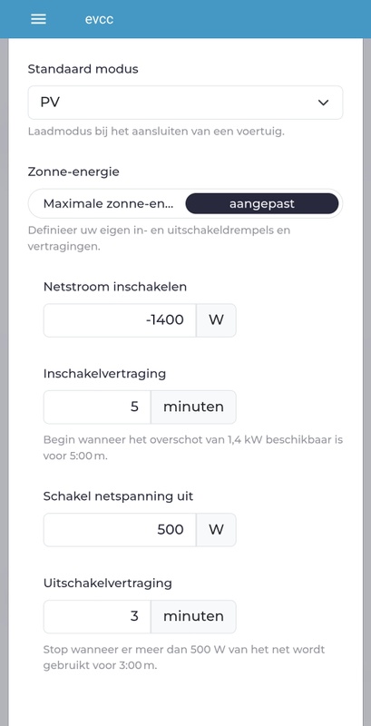

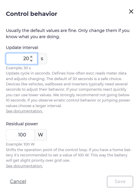

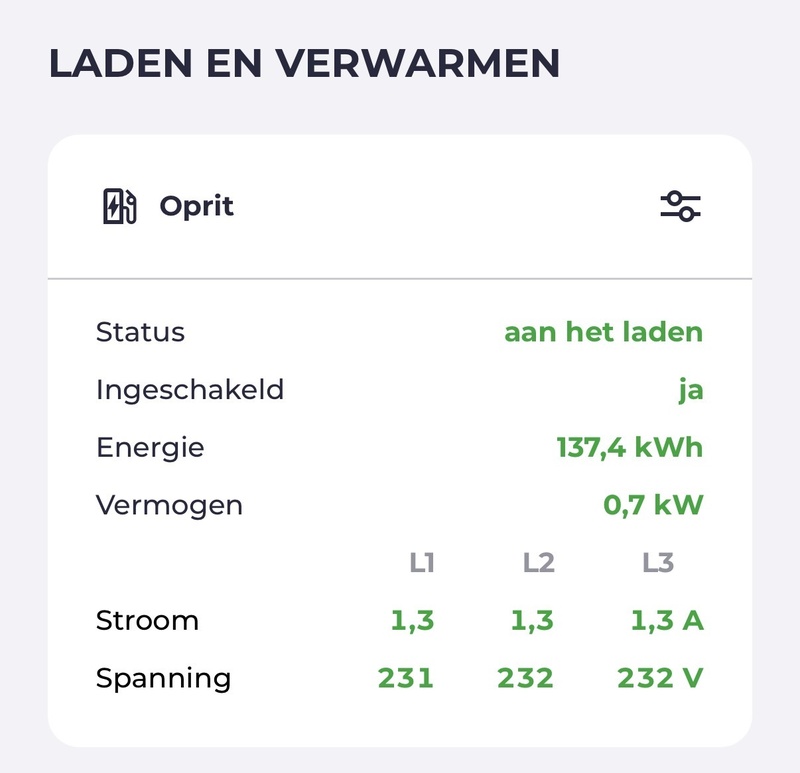

Mijn evcc met standaard instellingen exporteert liever wat opgewekte stroom naar het net dan deze in de auto te stoppen als dit betekent dat er gedeeltelijk wat van het net geïmporteerd moet worden. Dit betekent soms langdurige ~700 watt export naar net omdat dit net onder de drempel (3A*240v = 720 watt) zit.
Wat is jullie configuratie hierin?
Mijn default instelling nu:
Afbeeldingslocatie: https://tweakers.net/i/gsTLS08bzL8UaPVJxYYQ0pRGcG0=/x800/filters:strip_exif()/f/image/E5nkIwOfK6IFpqGUiIIwjbKS.png?f=fotoalbum_large
Gedrag:
Afbeeldingslocatie: https://tweakers.net/i/Rz4caHlZtcfvhaG5aqqunQ9GD8Q=/x800/filters:strip_exif()/f/image/FwrWsCy6wy7wdAeBpwDvP7WM.png?f=fotoalbum_large
[ Voor 23% gewijzigd door nMad op 01-05-2026 13:35 ]
PV: 10,4 kWp | EV: Tesla MY LR AWD ‘26 | L/W WP: Panasonic WH-MDC07J3E5 + PAW-TD20C1E5 | L/L WP: Daikin FVXM35A/RXM35R + Daikin FTXM25R/RXM25R + MHI 2x SRK25ZS-WF/SCM40ZS-W
  • Jay-v
Jay-v
Uhhhh......
Sander schreef op donderdag 30 april 2026 @ 17:04:
Ik heb een dynamisch contract bij Tibber, heb een thuisbatterij, zonnepanelen en een warmtepomp (met WW-vat). Ik merk dat ik voornamelijk door die 1e nu regelmatig de prijslimiet voor goedkoop laden aanpas om te zorgen dat de auto niet al geforceerd gaat laden bij relatief hoge prijzen, zonder daarmee bijv een paar goedkope dagen te laten schieten en dan later 'duur' te laden als dat volgens het laadplan moet.
Dit kan je toch gewoon voorkomen door in "plan" te configureren?. B.V. ik heb ingesteld dat mijn auto vandaag om 1500 100% vol moet zijn, dan gaat hij automatisch op de goedkope momenten laden. Battery assited charging staat op >90%
Het enige wat ik in Home Assistant doe zijn mijn PV panelen uitzetten bij negatieve prijzen en dat lijkt dan prima te werken:
Afbeeldingslocatie: https://tweakers.net/i/1Q91BaHJ-Zk7WhiWnYch5oKae7s=/fit-in/4000x4000/filters:no_upscale():strip_exif()/f/image/PKAMDFnfVAdHyZUTP8b7R06A.png?f=user_large
Afbeeldingslocatie: https://tweakers.net/i/0-nneJ78W_rvJIh4SS3WdeXY9wQ=/800x/filters:strip_exif()/f/image/QR6LmdsBe3jfHRSx4dzoivnR.png?f=fotoalbum_large
[ Voor 13% gewijzigd door Jay-v op 01-05-2026 13:55 ]
  • djiedjee
  • Laatst online: 23:44
nMad schreef op vrijdag 1 mei 2026 @ 13:24:
Deze residual setting bepaalt het target waar hij ongeveer vanuit gaat:
Afbeeldingslocatie: https://tweakers.net/i/lTxRLVqD4ZrIDFGXKSCd7dsOwcE=/fit-in/4000x4000/filters:no_upscale():strip_exif()/f/image/KCSqwaeal0tf6wO1v4NwQ1FB.png?f=user_large
In mijn geval, vanwege de thuisbatterij, staat deze op 100 watt terugleveren.
Dat wordt dat door de batterij weer teruggebracht naar 0.
Als je dat bijv op +500 of -500 zet, krijg je een ander gedrag.
[ Voor 20% gewijzigd door djiedjee op 01-05-2026 14:38 ]
Gedrag:
Ik ben nog "nen ouwe" dus ik doe het allemaal via de yaml nog.
Concrete situatie hier is ook met een forse thuisbatterij en 2 EV's en 2 laadpalen (beide Alfen) als volgt:
(snippets):
YAML:
24
25
  residualpower: 100
- title: Voor Links# display name for UI
  priority: 60
  charger: ChargingPointAlfen1 # Wallbox Referenz
  circuit: xxxxxx
  mode: off # charge mode (off, now, minpv, pv)
  enable:
    threshold: -300 #start charging the car when feed in is 300W for 10s
    delay: 1m # duration of feedin treshold
  disable:
    threshold: 1200 #stop charging when the car has been charging for 15 (delay value) minutes using this number of Watt>
    delay: 8m # 15 minutes definition
- title: Voor Rechts
  priority: 55
  charger: ChargingPointAlfen2
  circuit: yyyyyy
  mode: pv
  enable:
    threshold: -300
    delay: 5m
  disable:
    threshold: 800
    delay: 10m
Ik moet er ook altijd flink even over nadenken maar @JanHenk had daar wat mooie posts ooit over geschreven.
Kort gesteld, functioneel zorgt dit er voor dat conform best practices er altijd 100W over is waar de batterij wat van kan opsoppen, dat mijn laadpunt links al begint te laden als ik 1 min lang 300W injecteer en stopt met laden als ik 8 min lang 1200W van het net lig te trekken.
Bij de paal rechts is dat wat strakker (800W trekken van het net voor 10 min dan mag hij uitvallen) en omdat ik ook de thuisbatterij heb die dan die lagere vermogens kan binnen nemen ipv een EV (verlies is hoger bij lagere vermogens bij EV's, bij de batterij loopt dat wat anders).
Verder heeft mijn inregeling te maken met hoe ik de twee auto's binnen het gezin inzet. Links wordt voor de hoofdwagen gebruikt, rechts voor de 2de wagen.
[ Voor 5% gewijzigd door HyperBart op 01-05-2026 14:44 ]

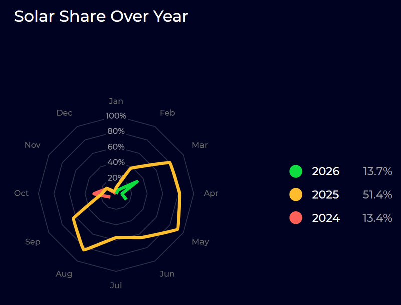

  • jaapzb
Timmy269 schreef op woensdag 6 mei 2026 @ 11:05:
ik heb gewoon de P1 meter in EVCC zitten en kan verbuik, energie imort, energie export, vermogen, piekvermogen, ..; zien in van die aparte vakjes
P1 meter doet alleen import/export van het net, en export is niet hetzelfde als je zonopwek want daar gaat het verbruik van je huis (je laadpaal en andere apparatuur) nog van af. De omvormer van je zonnepanelen houden echt bij hoeveel er daadwerkelijk opgewekt is door je panelen. Als je die dus in EVCC koppelt gaat die voor je berekenen hoeveel % van je laadpaalstroom van de panelen is gekomen, dit is bijvoorbeeld voor april:
Afbeeldingslocatie: https://tweakers.net/i/oM74KFcL23VZU49eTThASbX6uQ4=/800x/filters:strip_exif()/f/image/mynJWxKIYxiPnNrZhPe23tY0.png?f=fotoalbum_large
Tijdens het laden kan je dit percentage voor de huidige sessie ook zien op de "homepage" van evcc.
Bosch Compress 7400i 7kW (2023) - 16x 395Wp JASolar met SolarEdge SE8K omvormer (2022) - Kia e-Niro DynamicLine (MY2020) - Zaptec Go 2

Afbeeldingslocatie: https://tweakers.net/i/VlYvxlVluZBQG1QemupnbGvGyPg=/x800/filters:strip_icc():strip_exif()/f/image/499ti22diBJ1dytD0Nv1FPDb.jpg?f=fotoalbum_large
Mijn PV laadschema lijkt niet echt lekker te werken hier.
Wil standaard, zeker in de zonnige maanden, alleen op zonnestroom laden. Als ik evcc op max zonnestroom zet werkt dit prima. Maar ik heb wel last van dat bij elke fluctuatie de lader weer uit gaat.
Het aangepaste schema begint gewoon met laden, pakt dan de minimale stroom van 6A en gaat vervolgens weer uit na 3min.
Ik wil eigenlijk dat het laden zou beginnen met -500W en dan met 500W laden (en niet gelijk 6A pakken) maar begrijp dat dat niet kan? Ala, dan -1400W beginnen met laden maar dat werkt blijkbaar ook niet goed.
Heb geen batterij.
Iemand een verklaring hiervoor?
  • Sander
Woohooo schreef op woensdag 6 mei 2026 @ 21:20:
Heb geen batterij.
Kan je paal wel 1 fase aan en kan hij ver genoeg terug (dit kan je evt handmatig testen)? 500W is wel echt heel weinig overigens…
  • Woohooo
  • Laatst online: 08-10 16:57
Woohooo
Smilie, James Smilie
Sander schreef op woensdag 6 mei 2026 @ 22:12:
Ja dat wel.
Heb geen 3 fase, auto kan ook alleen 1fase laden.
  • damien_demon

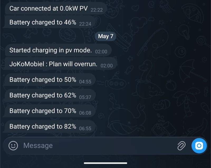

Hmm vanochtend was ik toch enigszins verbaasd. Mijn plan stond op vandaag 07:30 moet de auto voor 100% zijn opgeladen. Vervolgens is de auto een dag van te voren om ~22:20 ingeplugd.
Maar vanochtend zie ik dat de auto nog aan het laden is en het plan niet zou halen. Hij zit op 89% en zou nog meer dan 2 uur extra nodig moeten hebben om wel op 100% te komen. Terugkijkend in EVCC zie ik dat die pas om 02:00 is gaan starten met laden.
Hoe kan dit? Als ik zeg 100% bedoel ik ook 100% :P
Zie hier het ingestelde plan en het resultaat:
Afbeeldingslocatie: https://tweakers.net/i/LDI4nVZRwGJcAgf9-jc26Ri9-3w=/232x232/filters:strip_icc():strip_exif()/f/image/z35wK1AnFda5FONO8XJp2NSe.jpg?f=fotoalbum_tileAfbeeldingslocatie: https://tweakers.net/i/8RG4pqlirCFVaBB4MMqr-EY3zC0=/232x232/filters:strip_exif()/f/image/K0M5wCFTtcTlRgK1BP4DyCLO.png?f=fotoalbum_tile
En zowel via mijn kader zelf als telegram zie ik dat er dus 'besloten' is om pas om 2 uur te gaan laden.
Afbeeldingslocatie: https://tweakers.net/i/u_ZOTSww0moQdt_g9-SSXyEpT8U=/800x/filters:strip_exif()/f/image/RojeXEXOywdnuartTwtVYgFx.png?f=fotoalbum_large
Heb ik hier een instelling over het hoofd gezien? Of heeft EVCC de SoC niet goed uitgelezen?

Oh die ja!
Koen Hendriks schreef op donderdag 7 mei 2026 @ 08:23:
[Afbeelding][Afbeelding]
Gezien hij er blijkbaar 3 uur over heeft gedaan om naar 50% te komen was de soc van 46% onjuist. En dan ziet ie dus bij start uitvraag SoC meteen dat ie gaat uitlopen.
Of er moet iets anders zijn geweest waarom tussen 2 en 5 er nauwelijks geladen is, maar wel meteen een overrun wordt gemeld om 2 uur zijn opties beperkt.
Op je loadpoint/charger kun je instellen dat ie SoC ophaalt bij verbinden ipv bij laden. Dat kan helpen.
Ook is er in tweede tabblad planning een optie om bij verbinden/start plan meteen kort full speed te laden.
Er lijkt idd iets mis te zijn gegaan bij het uitlezen van de start SoC of in de eerste 3 uur van het laden, want volgens je screenshots heeft ie er bijna 3 uur over gedaan om 4% punt er bij te laden. Daarna wordt er in ongeveer 45 minuten zo'n 12% punt bij geladen. Dus ik gok dat er in het begin iets mis is gegaan.
heb je data van het verbruik van de laadpaal?

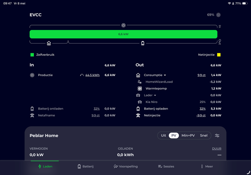

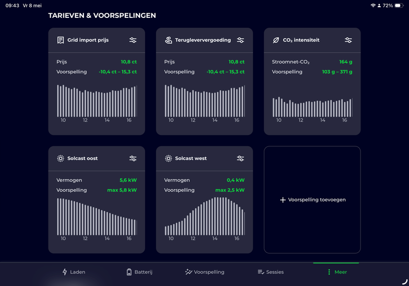

  • Get!em
Get!em
Oh die ja!
Ik heb hier de EVCC config ook overhoop gehaald en binnenkort nog verder.
Ik ging upgraden naar 306.2, maar deed dat op een achteraf ongunstig moment. Na upgrade was heel EVCC over de zeik. Geen netmeter meer, daardoor ook geen LoadBalancing meer: "main" bestond niet. Dus ook de loadpoint kon niet configureren. De SolarEdge PV deed t niet meer, de tarieven deden het niet meer.
Bleken achteraf allemaal externe omstandigheden te zijn, maar gaf me geen goed gevoel.
Oorzaken waren:
Modbusproxy van de SolarEdge gaf steeds hickups (2 a 3 per dag van 15 minuten tot een uur). Deze had ik geconfigureerd in EVCC. Precies na upgrade had die Modbusproxy dus een hickup. Daardoor werkte de netmeter en PV niet meer. En als gevolg dus loadmanagement en charger ook niet.
De tarieven haal ik op via epexpredictor. Laat dat nou een Duitse site zijn. En als je tweakers hebt gevolgd: de .DE tld was onderuit gehaald op dat moment, en ik draai op piHole + unbound, en unbound doet dns bij de root tld ophalen dus impact was direct.
Anyhow, van de gelegenheid gebruik gemaakt en mijn config dus overnieuw gedaan:
Modbusproxy van HomeAssistant (als app) geactiveerd, die van EVCC uitgezet.
SolarEdge op die Modbusproxy gezet en daarna SolarEdge integratie in HA en EVCC naar deze modbusproxy. Werkte weer.
Charger: Peblar
Vehicle: Kia
PV: SolarEdge
Netmeter: P1 HomeWizard (achteruitgang vanwege DSMR4, dus 10 seconden). Ik had daar de SolarEdge Inline meter op modbus, maar die zit nu op een andere plek in mijn electranetwerk.
Batterij: Deye
Gewone verbruiker: Warmtepomp, via HW 3 fase meter. (meer ter info aan optimalisatie)
Extra meter: HW 3 fase meter op hoofdaansluiting huis.
Optimalisatie aan (ter info)
Notificaties aan via HomeAssistant (gek genoeg wil die alleen op zijn externe url verbinden en niet op local ip of local dns)
Tarieven op Epexpredictor (heb ik niks aan, ik reken niet af op epex, maar op onbalans, maar onbalans danst om epex heen)
CO2 tarief
Solar Forecast
Loadbalancing nested ingericht, 3 niveau's. Main -->(met daaraan batterij) --> Load --> PV/Warmtepomp/charger.
Batteryboosted charging settings op 50% en 65% gezet.
Nu eens kijken of dit stabiel blijft werken.
306 heeft de nieuwe interface met knoppen onderaan. Wel vol nu met optimizer en batterij tabbladen erbij.
Nu nog todo: de tarieven/forecast staan nu nog in YAML in de database via de UI Config. Ik wil overstappen op de Wizard based config hiervoor die nieuw is sinds 304. Helaas verhinderd een bug in 306 dat je de oude yaml config van tariff en forecast verwijderd.
Dit gedrag herken ik wel, ik ben het gisteren nog tegengekomen. Wat er soms gebeurt, is dat de auto (in mijn geval een Toyota) de actuele SoC niet naar de cloud weet te sturen. Evcc ontvangt dan een verouderde SoC-waarde die meestal hoger is dan de werkelijke SoC.
Daar komt bij dat evcc de SoC standaard alleen bijwerkt op het moment van het inpluggen van de auto en tijdens het laden zelf.
Als ik dat op jouw situatie leg, gezien de hoeveelheid geladen kWh, was je werkelijke SoC lager dan die 46%. Je hebt immers 56 kWh geladen; hoeveel % van je totale capaciteit is dat?
Wat er waarschijnlijk is gebeurd: om 2 uur is het laden gestart omdat evcc dacht dat er 46% in zat en dat dat voldoende tijd zou zijn om tot 100% te komen. Op het moment dat het laden begon, werd de SoC bijgewerkt en bleek die lager dan 46% te zijn. Resultaat: plan will overun, en je was te laat klaar, je kunt nu eenmaal maar met maximaal 11 kW laden als ik dat goed in je screenshot zie.
Ik ben er ook nog niet helemaal uit hoe je dit kunt voorkomen, maar een optie 'af en toe updaten voor de zekerheid' zou wel handig zijn.
Mogelijk heb je hier last van gehad...

Thanks voor de reacties iedereen.
Ik heb wel vaker problemen gehad met de Kia API, die klopt vaker niet, of werkt helemaal niet. Ongetwijfeld is hier hetzelfde gebeurt, heb dit in home assistant ook vaak gezien.
Ik heb de SoC update naar elke 60 min gezet als die verbonden is, hopelijk lost dat het op.

Koen Hendriks schreef op donderdag 7 mei 2026 @ 18:31:
Ik heb de code er bij gehaald. Als je kiest voor de modus 'connected' (in plaats van 'charging'), dan wordt er een update gevraagd bij het verbinden met je laadpaal, daarna elke 60 minuten (je gekozen interval). Tijdens het laden gedraagt hij zich hetzelfde als de 'charging' en wordt er vaker bijgewerkt.
Of 60 minuten te vaak is om je auto te veel wakker te houden zal je moeten afwegen. Ik heb eens gelezen dat het updaten op de 12v batterij gaat en die hier nog wel eens leeg van kan raken. Ik weet niet of dit een fabel is of dat het misschien niet voor jouw auto geldt.
Ik heb hem zelf ook op 'connected' gezet, maar heb het interval op 6 uur ingesteld.

nklsn schreef op donderdag 7 mei 2026 @ 18:44:
Ditzelfde verhaal inderdaad vaker zien langskomen, ook bij de home assistant integration. Maar die draait ondertussen ook al bijna 5 jaar met 1 keer per uur, ik denk dat dat wel moet lukken.
Overigens klopt 40% als SoC inderdaad niet bij het inpluggen, de auto (64 kWh) was op ongeveer ~25km radius toen ik thuiskwam dus die zou ergens rond de 15% hebben gezeten. 40% was een oude waarde tussen 2 ritten in op die dag.
Het voordeel nu is wel dat als die een oude waarde krijgt bij het inpluggen die dan na max 1 uur weer een refresh doet en eerder herstelt.
  • nMad
  • Laatst online: 22:05
Tunestwo schreef op donderdag 7 mei 2026 @ 12:10:
met 230 watt laden...??? Volgens mij kan je minimaal 5A (1,1KW) laden via de app met moeite maar normaliter minimaal 6A om te starten. 8)7
Met 3 fase is de absolute ondergrens 3x6A. Dus lijkt me niet
@Get!em @Tunestwo
Dit is op een 3 fase lader die niet kan switchen naar 1 fase laden. Op een 1 fase lader zou dit inderdaad 230 watt zijn.
Minimum laadvermogen is 1A per fase via de Tesla Fleet API.
Afbeeldingslocatie: https://tweakers.net/i/yd0leDG4UJSfwq6uXbqGpt26fcQ=/800x/filters:strip_icc():strip_exif()/f/image/9V0ONg9QI3itSdrQ0jDs1o1H.jpg?f=fotoalbum_large
Afbeeldingslocatie: https://tweakers.net/i/0OGXp8SmjtzG7T5e0f4jol12nV8=/x800/filters:strip_exif()/f/image/aCvIGUHLsSH9RdQ7RoOcG3xq.png?f=fotoalbum_large
[ Voor 17% gewijzigd door nMad op 08-05-2026 07:52 ]
  • HyperBart
  • Laatst online: 10-10 11:09
nMad schreef op vrijdag 8 mei 2026 @ 07:49:
@Get!em @Tunestwo
Tesla is daar wel echt de uitzondering in. Standaard ISO spec schrijft voor dat 6A minimum is. Je ziet dat ook een beetje aan het feit dat het alleen via de Tesla API kan. Een laadpaal “moet” minimaal 6A signaleren via de PWM op de kabel.
  • Get!em
Get!em
Oh die ja!
Het heeft ook weinig zin. Onder de 6A gaat minimaal 25% verloren bij A-C/DC conversie.
https://www.sciencedirect.com/science/article/pii/S2213138823005052
Tenzij in 1A modus alleen airco aangaat.
[ Voor 36% gewijzigd door Get!em op 08-05-2026 09:10 ]
  • nMad
Get!em schreef op vrijdag 8 mei 2026 @ 09:04:
Niet mee eens. Anders gaat die 25% (en de andere 75%) het energienet op waar ik er niks voor krijg.

Zojuist 306.3 van EVCC geïnstalleerd. Kan nu eindelijk de hele Tariff en Forecast sectie vullen met de Config UI wizard schermpjes. Ziet er mooi uit nu in de config.
Afbeeldingslocatie: https://tweakers.net/i/Z4hPio5X6blYkEFevcQ5LTxf6nY=/800x/filters:strip_exif()/f/image/N79R1Uk7vbzT8F4MvgZfSsEc.png?f=fotoalbum_large
Afbeeldingslocatie: https://tweakers.net/i/L_K0ptjdMzc2VLL5DfJNOxnUDS4=/800x/filters:strip_exif()/f/image/9skf7tIjY4gR7HdipCQiz2a3.png?f=fotoalbum_large
Afbeeldingslocatie: https://tweakers.net/i/wRoSZwhXvthARpFEJnzRaZ3Bp9Y=/800x/filters:strip_exif()/f/image/reGpbmwEESzGk1ddVh1ZyvFV.png?f=fotoalbum_large
  • Get!em
Get!em
Oh die ja!
De Optimizer is nog totaal onzinnig. Hij snapt mijn batterij nog helemaal niet. Misschien moet daar eerst wat meer geschiedenis voor zijn. De planning van mijn warmtepomp snapt ie al wel uit mijn geschiedenis (10 uur ‘s ochtends de SWW run).
  • Allewijn
@Get!em @Tunestwo
Voor mij mogelijk ook interessant!
Ik merk dat ik in mijn zoektocht naar een (mogelijk 2ehands) MID laadpaal als vervanger voor mijn TWC3, ik maar moeilijk een model kan vinden dat 1p3p kan. En dat wil(de) ik wel. Want wil vanaf 2027 echt op volledig pv overschot kunnen laden. Heb 19x400wp panelen.
Dit lijkt een mooi alternatief. Liever wat meer laadverlies maar wel met 3 fasen op minder dan ~4,1kW kunnen laden, dan niet.
Hoe gaat dit in de praktijk via de api en evcc?
Moet je dit elke keer instellen?
  • nMad
Allewijn schreef op vrijdag 8 mei 2026 @ 10:42:
nMad in "Evcc slim laden met de zon en dynamische tarieven"

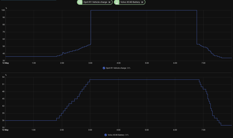

  • thomvh
  • Laatst online: 18:27
Afbeeldingslocatie: https://tweakers.net/i/owp60c5CQDqOwm1VcSpO5Wjx0Y4=/800x/filters:strip_exif()/f/image/9iIsF2B0ViKkEJevBPj0qpTN.png?f=fotoalbum_large
Ik heb ook iets raars. Misschien wel soortgelijk met de bug die eerder genoemd was. De auto laad, maar op een bepaald moment denkt EVCC dat er meer batterij is dan de auto werkelijk heeft.
  • Get!em
Get!em
Oh die ja!
thomvh schreef op dinsdag 12 mei 2026 @ 09:05:
Was de auto wel steeds connected?
Disconnected Vehicle geeft EVCC een andere waarde aan. 0% of 100%. In mijn geval 0%, en in jouw geval 100% mogelijk.
Heb je ook een log van de door Volvo zelf aangegeven waarde van SoC? Met name of er wel updates vanuit de Volvo API zijn gekomen?
[ Voor 11% gewijzigd door Get!em op 12-05-2026 09:20 ]
  • thomvh
Get!em schreef op dinsdag 12 mei 2026 @ 09:18:
Yes. Volvo API geeft aan dat de auto gewoon aangesloten was gedurende die tijd (Die geeft anders netjes een error). Afbeeldingslocatie: https://tweakers.net/i/8nu73JSrLKM5jBZF_HH3be8PI6M=/800x/filters:strip_exif()/f/image/kTiens5MPhJhb9sP464Vrdww.png?f=fotoalbum_large
Hij zou op 6 Ampere gestuurd moeten hebben. Maar hij duikt naar 0. Terwijl alles tegen EVCC zei dat hij op 6 Ampere op Fast zou moeten laden... Andere auto de Polestar heeft het wel prima gedaan, ook om dat zelfde tijdstip. De logs laten ook dit zien:

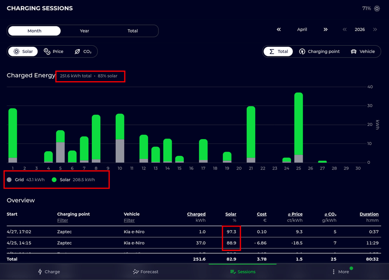

  • jaapzb
Wat zijn jullie solar charging percentages? Ik draai nu ongeveer 2 maand EVCC. Over die hele periode 61% PV.
Over april was het 83%
Over deze maand tot nu toe 42%, maar echt mooi weer is het deze maand ook nog niet geweest.
[ Voor 4% gewijzigd door jaapzb op 13-05-2026 16:04 ]
  • Get!em
Get!em
Oh die ja!
jaapzb schreef op woensdag 13 mei 2026 @ 16:04:
Hij rapporteert 21% voor de total lifespan.
Praktijk is hoger, doordat hij de energie die via de thuisbatterij gaat, niet meerekent.
Praktijk is overigens dat ik ook niet stuur op solar only, maar ook op negatieve tarieven indien mogelijk. De batterij is dan mijn buffer die de negatiefste momenten aan het opladen is vanaf grid.
Sidenote: Omdat dat op onbalans markt is, kan dat soms fors zijn. Vorige maand paar keer kwartiertje -€4/kWh. Het zijn kortere momenten, maar de EV laden helpt dan om de thuisbatterij leeg genoeg te hebben op die momenten. Bij -4€/kWh gaat het dan om zomaar €7-10 in een kwartiertje dat je ontvangt. Het is verder niet structureel (eerder zeldzaam), en kun je EVCC ook niet op sturen, maar met battery control hou ik de Thuisbatterij dan op 65% op die dagen, zodat de "betaalde" imports mogelijk blijven. Morgen is weer zo'n dagje...(feestdag op een doordeweekse dag in europa).
