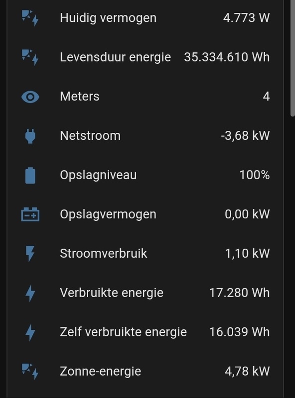

Waarom zie ik deze waarde nu in EVCC.
Afbeeldingslocatie: https://tweakers.net/i/STRVMbeM0Jf_v_Cxxh-xT1TcgOo=/232x232/filters:strip_icc():strip_exif()/f/image/PviPuS2e65UCQIDP4MEijLDB.jpg?f=fotoalbum_tileAfbeeldingslocatie: https://tweakers.net/i/le02D5gyar_pvc2afnrsHNn0Jhg=/232x232/filters:strip_icc():strip_exif()/f/image/e4jZTodN9s7m6r2Ylc5oI1Cp.jpg?f=fotoalbum_tile
Ontladen batterij klopt, opbrengst klopt, maar net injectie? Momenteel niet lijkt mij

toch nog altijd een probleem met je meters/parametrisatie dan vrees ik @WirelessErik , alles nog eens nalopen en kijken waarom de driehoek net/pv/batterij niet klopt.

Ja, ik snap nog niet helemaal wat daar mis gaat. Dit komt rechtstreeks uit de omvormer. Zonneenergie min netstroom geeft stroomverbruik. Lijkt mij niet helemaal correct

Waarom niet? Die rekensom klopt toch? “Opslagvermogen” is in die screenshot nul, maar als die niet nul is, zit die ook nog in de mix.
In één van je screenshots is het opslagvermogen (batterij opladen) gelijk aan het netvermogen (netinjectie). Is dat toeval of gebruik je daar per ongeluk dezelfde meter?

Ik zal morgen nog een screenshot plaatsen. Misschien klopt het ook wel hoor en kijk ik er wat vreemd tegen aan, maar het lijkt soms dat in EVCC er stroom vanaf het net wordt gehaald terwijl ik de hele dag op pv en/of batterij mijn huis en lader kan voorzien. De kleine plekjes van 0,01kW laat ik dan even voor wat het is.

En dit is het scherm met de setting die ik bedoel (beschikbare stroom) die dan op geen laden werd gezet.
Afbeeldingslocatie: https://tweakers.net/i/37iyONtqD_gisbwtBAMmo81tbzo=/x800/filters:strip_exif()/f/image/pdV2pCNSqvHFOPKodkaxZUaX.png?f=fotoalbum_large
Afbeeldingslocatie: https://tweakers.net/i/uypHXiKpagEwerRZUyVEvyTQBSE=/x800/filters:strip_exif()/f/image/F8uCuxCdxnwUygiQGmrgDWm2.png?f=fotoalbum_large

Ik ben EVCC voor het eerst aan het uitproberen icm met een Easee lader en het werkt best aardig lijkt het.
Wat wel heel vreemd is, het overschotladen begint al bij 1100 watt terwijl dat eigenlijk niet zou moeten kunnen?
De lader staat wel ingesteld op min.current 6A(1.4 kW) [default] maar het laden begint echt bij 1.1 kW.
Verbaas me er ook over dat de auto dit accepteert.
Andere issue waar ik tegenaan loop, ik zie net dat hij een tijdje bij 3,5 kW blijft hangen terwijl het PV overschot significant meer is dan dat. Zie nu dat hij even gestopt is en nu weer bijna NOM draait.
Ik neem aan dat hij van 1 naar 3-fase laden is overgeschakeld. Is er een manier om die drempel hoger te zetten, voor mij hoeft hij pas bij 5 of 7 kW over te schakelen naar 3 fasen, lijkt me ook beter voor als er even een wolk voor de zon komt of de wasmachine gaat draaien oid. Ik weet dat het mogelijk is om te locken op 1 fase maar liever zou ik de schakeldrempel aanpassen.

ASW1 schreef op vrijdag 17 april 2026 @ 09:53:
Wat is het laadvermogen dan? Ook 1,1 kW of toevallig wel 1,4kW (waarbij het verschil wordt aangevuld met netstroom)?
Dat lijkt me normaal gedrag bij een laadpaal die op 16A is aangesloten. Als 16A het maximale is, is dat over 1-fase die ~3,5 kW. Dan lever je soms wel eens noodgedwongen terug. Want de stap naar 3-fase is meteen minimum van 6A over 3-fases, dus 4,1 kW. Je hebt je laadstation in evcc opgenomen, daar dien je ook maximum aan te geven? Dat is waarschijnlijk ook 16A?
Je kan spelen met de thresholds, die beïnvloeden het schakelgedrag. Maar helaas beïnvloeden die momenteel ook de start (dus van niet laden naar 1-fase laden, of andersom). Dat is nog niet heel handig. Maar het is voor een gebruiker soms ook lastig om alle opties in configuratie te doorgronden, nu al.

JanHenk schreef op vrijdag 17 april 2026 @ 13:19:
Ook 1100 watt.
Het zou niet moeten kunnen maar het kan blijkbaar wel. Misschien leuk voor in de donkere wintermaanden.
Soms denk ik overigens dat er geen bal van klopt met de waardes van watt en ampere omdat ze uit gaan van een vast voltage van 230V. Als een waarde dan een paar keer omgezet wordt en heen en weer gaat in de software, en het voltage is eigenlijk 245V (wat heel gebruikelijk is hier) dan klopt er geen bal meer van je W en A weergave.
Afbeeldingslocatie: https://tweakers.net/i/uBeXdAj1WivjQMw5at9TXVH0pSI=/x800/filters:strip_exif()/f/image/Nl52lYhvB94YjXw2SyNhDrtd.png?f=fotoalbum_large
Afbeeldingslocatie: https://tweakers.net/i/Dn8LVeTD8lXR2uh_0_NOLVUI0DM=/x800/filters:strip_exif()/f/image/tF0nhCBxsAbzCs6ao5avHP8l.png?f=fotoalbum_large
Ik heb een 3x25A aansluiting en de Easee zit met 32A afgezekerd zodat er ook tot 7,4 kW op 1 fase geladen kan worden. Veel meer dan dat wordt het sowieso niet qua overschot hier, dus misschien laat ik het maar op 1 fase laden staan.
Ik ben alleen bang dat ik dan vergeet als ik een keer in fast modus wil laden (en de zon schijnt niet) dat ik dan eerst terug moet zetten naar 3 fasen omdat anders een hoofdzekering eruit klapt.
Ik zag dat ik wel de auto in EVCC op een max van 16A had staan dus waarschijnlijk kwam het daardoor. Ik zal eens kijken als ik dat aanpas naar 32A bij welk vermogen er dan naar 3 fasen wordt geschakeld.

  • WirelessErik
  • Laatst online: 10-10 16:22
Vraag.
Vandaag, maar morgen nog veel meer, is de prijs van stroom negatief. Perfect om dus een auto te laden. Ik draai EVCC in home assistant, heb een Alfen single pro lader en een SolarEdge installatie met een SE batterij. Nu merk ik dat hij soms de omvormer uitzet, of terug regelt zodat ik niet teruglever. Vandaag ging hij zelfs helemaal uit, agv de negatieve stroomprijs. Top natuurlijk. Nu wil ik morgen de auto volledig laten laden op het net, dat is namelijk het meest voordelig. Ik zag vandaag bij de negatieve prijs dat toch mijn omvormer aansprong en begin te laden inclusief afname uit de batterij. Dit wil ik dus juist niet als ik geld kan krijgen voor het laden. Kan ik hier in EVCC nog iets voor instellen, zodat hij bij negatieve stroomkosten specifiek uit het net haalt?

  • HyperBart
  • Laatst online: 10-10 11:09
WirelessErik schreef op zaterdag 25 april 2026 @ 15:18:
Vraag.
Ja, als je bij evcc dynamische tarieven hebt geconfigureerd kan je bij een van de linkjes aangeven dat je altijd wil laden indien de prijs kleiner of gelijk is dan wat je instelt.
Daarvoor klik je op de regelaartjes op het betreffende loadpoint en stel je een prijslimiet in.

  • WirelessErik
HyperBart schreef op zaterdag 25 april 2026 @ 23:32:
OK, ga ik checken. Het moet dan wel zo zijn, dat hij niet de omvormer gaat aanspreken. Moet dan ook echt volledig uit het net komen.
