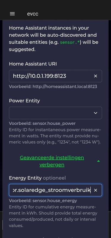

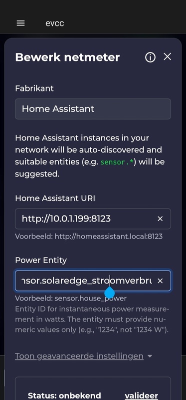

Hallo,
Weet niet zeker of ik dit in het goede topic plaats maar ik heb een vraag over het toevoegen van mijn Volvo in EVCC home assistant.
Ik heb de autorisatie voor elkaar gekregen en zie onder het blok integraties een autorizatiestatus met Volvo en een groen bolletje, hoe nu verder? Ik zie geen nieuweselectie mogelijkheid van de door mijn gekoppelde auto wanneer ik een auto probeer toe te voegen in via de EVCC configuratie.
Alvast bedankt voor de hulp/doorverwijzing.
Maurice
P.S: laatste versie van zowel Home assistant als EVCC draait via Home assistant green

MountainMo schreef op dinsdag 7 april 2026 @ 20:59:
Hallo,
Maurice
Evcc en Homeassistant zijn twee verschillende stukken software en hebben niets met elkaar te maken. Ja, je kunt ze viceversa met elkaar verbinden voor extra functionaliteit, maar in de basis zijn het twee losse zaken. De evcc als app binnen Homeassistant is alleen een simpele manier om hem als servercontainer te draaien (en maakt het op bepaalde wijze zelfs complexer)
Als je het over integraties hebt, neem ik aan dat je je Volvo in HomeAssistant hebt toegevoegd?
Of heb je je Volvo in de webinterface van EVCC toegevoegd aan vehicles.

Ik heb de Volvo toegevoegd in de webinterface van evcc. Het laden van de auto en de thuisbatterij werkt wel wanneer er een gastauto is geselecteerd.
Ook heb ik de Volvo api correct werkend in het home assistant gedeelte.

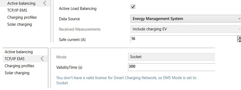

Nou lekker, ik dacht dat de Zaptec Go 2 actief phase switching zou ondersteunen maar dat is dus niet het geval. De marketing brengt dat wel zo maar affijn niet goed gelezen. Wie heeft er een laadpaal in gebruik die door EVCC tijdens laden met pv op 1 fase wordt gezet en tijdens een goedkoop blok automatisch naar 3 fase overschakelt en weer terug naar 1 fase als het goedkope blok voorbij is? Wie heeft er aanbevelingen als het gaat om een laadpaal die dit goed kan in combinatie met EVCC?
Ik heb een Zaptec Go 2 die wel schakelt van 1 naar 3 fases. Waarschijnlijk staat een instelling verkeerd in je portal (https://portal.zaptec.com), die moet jij of je installateur inschakelen.
Afbeeldingslocatie: https://tweakers.net/i/TuVXbGiq3YvUOLmCVzJ35BNj3cE=/800x/filters:strip_exif()/f/image/ueXrHKCtKYPbv3soq0pahTRV.png?f=fotoalbum_large
Het kan na het aanpassen van de instellingen even duren voor de lader deze instellingen overgenomen heeft.
De zaptec heeft wel als nadeel dat er een limiet zit aan het aantal schakelingen. Als je dus een bewolkte dag hebt en hij schakelt telkens de lader uit, of van 1 naar 3 fasen en weer terug dan gaat hij op een bepaald moment in een beveiligingsstoring en moet je de auto opnieuw aansluiten. Op een bewolkte dag zet ik hem zelf meestal vast op 1 fase via de EVCC UI.
Hij is op dit moment 1 fase aan het laden, hij zal straks wel overschakelen naar 3.Afbeeldingslocatie: https://tweakers.net/i/FkJ-BLWNpqz9zQntdH40C2lFh0I=/fit-in/4000x4000/filters:no_upscale():strip_exif()/f/image/bgPthhixFftCWnuEogyyKrnX.png?f=user_large
Er word momenteel ook nog een issue besproken tussen EVCC en Zaptec engineers over faseschakelingen die niet helemaal goed gaan. Ze zijn er mee bezig: https://github.com/evcc-io/evcc/issues/28689
Bedankt voor de tip, die 6Ampere stond hier nog op 8, verder stond alles al hetzelfde. Ik heb ook iedere keer een fout van de API van Zaptec, dat heeft denk ik te maken met dat issue dus dat blijf ik even volgen. Ik ben benieuwd of het nu wel werkt, momenteel hangt er een 1 fase auto aan dus vandaag zal hij op 1 fase blijven staan.
Heb jij de Zaptec gekoppeld via de Zaptec cloud of via Home Assistant? Beide heb ik geprobeerd maar en nu heb ik hem via Zaptec zelf toegevoegd en dan krijg ik deze meldingen in de log:
Nissan Leaf: switch phases: unexpected status: 500 (Internal Server Error) POST https://api.zaptec.com/api/installation/xxxxxxx/update
Nissan Leaf: charger logic error: current mismatch (got 10.4A measured, expected 0A) - make sure your interval is at least 30s
Enige idee wat dit kan zijn?
n.b. ik heb wel de Sense gekoppeld, jij ook of gebruik jij load balancing van EVCC?
Ik heb ook even de integratie via HA geprobeerd, maar daarmee kon ik niet faseschakelen (dat lijkt nu net in de nieuwe versie 0.304.1 wel te moeten kunnen). Dus mijn integratie loopt gewoon via de zaptec cloud integratie in EVCC zelf.
Ik heb bij aankoppelen van de auto dat ook de charger in EVCC even out of sync gaat met de daadwerkelijke staat van de charger, hij start al met laden terwijl EVCC dat niet verwacht.
Ik heb de sense niet, loadbalancing gebeurt bij mij idd via EVCC. De sense regelt ook de current dus kan me best voorstellen dat dat niet werkt in combinatie met EVCC. Ze gaan dan immers beiden die instelling proberen te wijzigen. De loadbalancing in EVCC werkt voor mij prima, dus misschien heb je die sense helemaal niet nodig?
Dat klopt, EVCC gaat bij mij ook out of sync maar blijft dat momenteel ook dus ik heb hem nu weer even via HA toegevoegd. Ik had van Zaptec juist begrepen dat je de Sense nodig hebt om PV laden te activeren en dus ook phase switching. Load balancing via EVCC heb ik ook gehad maar ik vond dat erg traag reageren en er zit ook best van marge op. Misschien gaat het beter als je hem als OCPP koppelt maar dat is in het geval van de zaptec ocpp 1.6j en dat is puur voor authenticatie en niet voor het aansturen van de current.
Misschien dat ik die Sense dan maar even loskoppel en het nog een keer via EVCC ga proberen maar ik wacht even dat issue af.
Het lijkt er op dat deze functionaliteit nog niet helemaal af is, quote van de site:

  • WirelessErik
  • Laatst online: 10-10 16:22
Gratis trial ingezet en kan nu wat gaan proberen. 1e waar ik al tegenaanloop is de verbinding naar de Alfen. Via de keuze uit een Alfen paal, moet ik wat dingen in de configuratie aanpassen, die ik niet lekker terugvind. TCP/IP EMS kan ik niet gebruiken. Heb geen SCN token.
Dan maar via Alfen OCPP. Daar kan ik niet kiezen voor EVCC in de lijst. Er staan honderden aanbieders in, maar geen EVCC. Ook de URL die EVCC mij geeft kan ik nergens plaatsen. Toch minder eenvoudig als dan verwacht
  • JanHenk
@WirelessErik Geen SCN token? Bedoel je de “Active load balancing” licentie? Dan kun je geen gebruik maken van de modbus template nee.
De route via Ocpp ken ik niet goed... Maar volgens mij maak je van evcc dan een ocpp server en moet je in de Alfen instellingen een custom ocpp invullen. Die lange lijst met vooringestelde backoffices kun je dus sowieso niet gebruiken, want het is een persoonlijke url die je gebruikt.
  • WirelessErik
De loadbalancing licentie heb ik wel. Het invullen van de URL die ik krijg van EVCC, ik zou niet weten waar ik die moet invullen

  • JanHenk
@WirelessErik Ah oké, maar dit is prima als je het zo instelt. Dan gewoon de “reguliere” Alfen Eve integratie gebruiken. Geen ocpp. Die opmerking over SCN kun je negeren in dit geval.
Zou moeten werken.
  • WirelessErik
Ook dan kom ik niet verder. Data source op EMS gezet en verder geen aanpassing gedaan. Dan nog wil hij hem niet vinden. Ik gebruik het IP adres van de lader zoals hij in het netwerk hangt, die ID is een gok, maar op zowel 1 als 5, geen reactie
Afbeeldingslocatie: https://tweakers.net/i/S3RDJ9kmJ6Y6mks0RZeCP43MgHY=/800x/filters:strip_icc():strip_exif()/f/image/X6zDrylBLkJgRyuPRUWeZ62z.jpg?f=fotoalbum_large

  • JanHenk
WirelessErik schreef op zondag 12 april 2026 @ 12:49:
Het is ID 1. Connection refused, dan accepteert Alfen de modbus connectie (nog) niet. Kun je de settings nog eens ingeven, opslaan en rebooten? Soms is Alfen wat nukkig met het opslaan van aanpassingen.
  • WirelessErik
Nu even geprobeerd met de myEve app en nu pakt hij hem in EVCC. thx

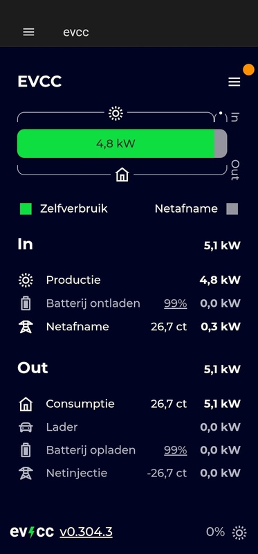

  • WirelessErik
Heb ik nu nog ergens een sensor of andere parameters verkeerd staan? Zowel in als out geeft altijd dezelfde waarde.
Afbeeldingslocatie: https://tweakers.net/i/YLzxsSAUEvNieSRhmJ0T6VSSP7o=/x800/filters:strip_icc():strip_exif()/f/image/vuZT0I6jZ2LnBdeY5fw4Sc6H.jpg?f=fotoalbum_large
Onderstaand het bijbehorende beeld van de omvormer.
Afbeeldingslocatie: https://tweakers.net/i/kq195WOrnb0XHlbdgOVdKRPiXyE=/x800/filters:strip_icc():strip_exif()/f/image/lkdjaRevLgWpucfhAPpwnNXR.jpg?f=fotoalbum_large
  • Millert
  • Laatst online: 09:29
@WirelessErik
De totalen bij in/out horen gelijk te zijn. De waarde bij netafname van 0,3 kW is niet juist, dit is eigen gebruik van de PV opwek.

  • Get!em
Get!em
Oh die ja!
WirelessErik schreef op maandag 13 april 2026 @ 14:26:
Heb je een grid meter juist geconfigureerd?
De 0,3kW zelfconsumptie volgens SolarEdge screenshot beland nu bij jou bij grid import.
[ Voor 6% gewijzigd door Get!em op 13-04-2026 14:50 ]
  • WirelessErik
Ik heb dit ingevuld bij netmeter.
Afbeeldingslocatie: https://tweakers.net/i/72Clh09on5o3evZ9a6r9pPEspZw=/x800/filters:strip_icc():strip_exif()/f/image/X8i309tEq87iDslghxNoRMOD.jpg?f=fotoalbum_large
Ik gebruik de sensor uit de SolarEdge dus. Dat huisverbruik kan ik niet lekker vinden in mijn DSMR Smart meter sensoren
  • WirelessErik
Ik kan hem via geavanceerd ook wel bij energy entity kwijt, maar wat vul ik dan in bij Power entity. Volgens mij is dit zeker niet goed.
Afbeeldingslocatie: https://tweakers.net/i/Pbb0TBHfcBaGSYLAlB1ft-EscBI=/x800/filters:strip_icc():strip_exif()/f/image/hWo8USGgBZqnUrYzBrlqdNoH.jpg?f=fotoalbum_large
[ Voor 69% gewijzigd door WirelessErik op 13-04-2026 15:17 ]

  • Get!em
Get!em
Oh die ja!
WirelessErik schreef op maandag 13 april 2026 @ 15:11:
Energy = kWh
Power = W
Dis
Dus je conclusie dat je power niet in de energy moet invullen is juist ;)
  • Get!em
Get!em
Oh die ja!
WirelessErik schreef op maandag 13 april 2026 @ 15:06:
Heb je een SolarEdge inline meter?
Het lijkt alsof je de verkeerde powermeter van SolarEdge gebruikt.
Default entity namen in Homeassistant SolarEdge modbus multi:
SolarEdge i1 AC Power = productie power van je omvormer
SolarEdge i1 m1 AC Power = hoofdmeter power gemeten door de inline meter. Mits deze in SolarEdge als import/export meter is geconfigureerd . Let op dat negatieve waardes hier terugleveren moet zijn. Dit is de entity die je moet hebben voor groenere in evcc.
Als je wel een token in evcc hebt, raad ik je aan om de geavanceerdere modbus koppeling van evcc met je SolarEdge systeem te gebruiken. Configuratie van die koppeling is complexer omdat je ook de modbus proxy moet gebruiken en Homeassistant daar ook op moet koppelen. De solar en Grid in evcc gaan echter wel in 1x goed op die koppeling.
[ Voor 23% gewijzigd door Get!em op 13-04-2026 15:32 ]
  • WirelessErik
Ik gebruik inderdaad een solaredge hybride omvormer icm met de batterijen. Ik heb Netstroom, -4 kW momenteel (solaredge_netstroom en zonnenergie. Dit is dus als het goed is de teruggeleverde endergie moeten zijn?
  • WirelessErik
Volgens mij heb ik hem nu goed staan.
Afbeeldingslocatie: https://tweakers.net/i/HedFUTocQD6_Jq50uycyJtjJ6Ac=/232x232/filters:strip_icc():strip_exif()/f/image/NzGxjkJDzkxQo9mCcPp4051j.jpg?f=fotoalbum_tileAfbeeldingslocatie: https://tweakers.net/i/CUcL8YJu99FM8D-SaGi5OX99X5E=/232x232/filters:strip_icc():strip_exif()/f/image/4QQzP0GQOZ0PnGxRXFnrHaKO.jpg?f=fotoalbum_tile
  • HyperBart
  • Laatst online: 09:41
Ziet er idd beter uit.
  • WirelessErik
Alleen die entiteiten zoals jij ze noemt vind ik niet. Ik ga even kijken wat dit nu zo doet. Zeker als er uit de batterij wordt geladen of ontladen, etc.
  • HyperBart
Je hebt die entiteiten toch zelf aangemaakt in HomeAssistant? @WirelessErik
Ik zou nu persoonlijk eigenlijk ook wel niet met de HA entiteiten werken maar gewoon rechstreeks praten tegenje SolarEdge setup. Dat wat @Get!em dus ook zegt.
Je zag eerder al dat je wat dingen door elkaar haalde met energie versus vermogen (kWh vs kW/Watt).
Mogelijkerwijs doe je in HA ook nog wat vertaalslagen die het meerlagig maken voor je, terwijl je in essentie nu vooral evcc in de basis werkend wil krijgen.
[ Voor 74% gewijzigd door HyperBart op 13-04-2026 15:45 ]
