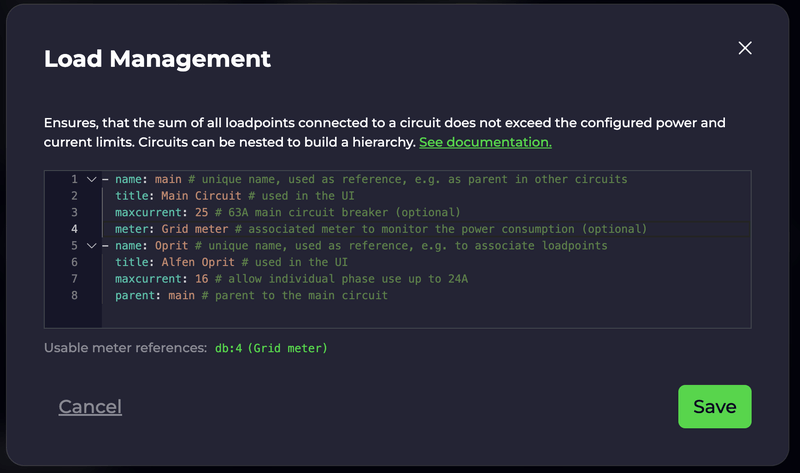

  • Kammika
  • Registratie: Februari 2018
  • Laatst online: 06:43
Vanmorgen mijn YAML omgezet naar GUI. Werkt, maar nog wel even prutsen om alles netjes te krijgen.
Ik kan alleen nergens vinden waar je het loglevel instelt in de GUI — iemand enig idee?
Verder valt op dat je voor load balancing nog steeds zoiets als db:x moet invullen. Best gek voor iets wat zo basic is. Dit zou je gewoon via de GUI moeten kunnen doen zonder YAML.
Snap dat het complex wordt met meerdere circuits/meters/laadpunten, maar in de meeste setups (1 P1 + 1 laadpunt) wil je gewoon simpel blijven: max ampère (of vermogen) instellen en klaar.
Eenvoudige denkrichting:
  • Per meter stel je een max in en optioneel een bovenliggende meter (hiërarchie)
  • Per meter kun je max A en/of W instellen
  • Per laadpunt kies je onder welke meter die valt
  • Heb je maar 1meter, dan automatisch 1 circuit waar alles onder valt
Dekt simpel én complex zonder dat je meteen de YAML in hoeft.
Zal er gelijk maar een feature requestje van maken op github

  • Aldmar
  • Laatst online: 08-10 21:24
Aldmar
Niks...
Aldmar schreef op donderdag 4 juni 2026 @ 19:21:
Heb je alle instellingen van de yamml overgezet naar de GUI? Ook de laadpaal en de auto instelingen e.d.?
Ik heb ook alles via de yamml geconfigureerd. Was toen best een werkje om het allemaal aan de praat te krijgen. Ben dus een beetje huiverig om evcc opnieuw te configureren van scratch. Maar aan de andere kant, nu is alles niet aanpasbaar via de GUI. En zou wel fijner zijn om aanpassingen wel via de GUI te doen ipv de, toch omslachtige, yamml manier...
Zou in theorie niet heel moeilijk moeten zijn om het over te nemen van, een kopie van, de yamml... Misschien toch eens voor gaan zitten. :)
Zo juist alles overgezet naar de GUI. Viel alles mee inderdaad!
Alleen krijg ik 'load management' nog niet aan de praat.
Afbeeldingslocatie: https://tweakers.net/i/GKYNwrqLQlC5dwY28jppgkTVfLA=/800x/filters:strip_exif()/f/image/xC7ssnvmCdXMJkjKBUPbDb5N.png?f=fotoalbum_large
Op deze manier krijg ik een foutmelding:
Afbeeldingslocatie: https://tweakers.net/i/AQdSrCHKYBn_vEjgfpSb8iAxbGM=/800x/filters:strip_exif()/f/image/qODC7nK3RyEhlJpcYeIsq7KF.png?f=fotoalbum_large
Hij kan de grid meter blijkbaar niet vinden. Dit is een standaard Homewizard P1 dongle. Deze is ook juist geconfigureerd in evcc (zonder loadmanagement werkt het allemaal).
Vraag is dus: hoe kan ik achterhalen wat de benaming is in evcc naar de Homewizard dongle? Ik dacht dat het 'Grid meter' zou zijn zoals ook genoemd staat bij 'usable meter references'.
Zal vast iets makkelijks zijn, maar ik zie het even niet. :|

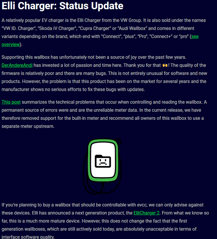

  • Bravo
  • Laatst online: 05-10 12:06
Bravo
Second Best
Kammika schreef op donderdag 11 juni 2026 @ 12:49:
dat zou niet zoveel uitmoeten maken. Alfen gaan via modbus. als die fout blijft zou ik op evcc forum melden. Daar zitten ook de ontwikkelaars en ondersteunen erg goed..
evcc is gestopt met proberen om de Elli over EEbus verder aan te sturen. De Elli (intern EVBox) houdt zich niet aan het EEBus protocol, er is nu wel een v2 die beter zou moeten zijn.
https://docs.evcc.io/en/b...ocpp-loadmanagement-elli/
Afbeeldingslocatie: https://tweakers.net/i/XjurRDkcQ6IXvJW0i0fK16xXNUI=/x800/filters:strip_exif()/f/image/qSRLzgx0y0pe18jJr3Pjcdnj.png?f=fotoalbum_large

Aldmar schreef op donderdag 11 juni 2026 @ 13:19:
Heb je "db:4" geprobeerd?

  • Kammika
Je meter moet wijzen naar db:4 volgens dit plaatje...
  • Aldmar
Aldmar
Niks...
Bravo schreef op donderdag 11 juni 2026 @ 13:22:
Van alles geprobeerd behalve alleen "db:4" ... 8)7 Nu werkt het inderdaad. _/-\o_
Vervolg vraag: Hoe verwijs ik naar de laadpaal? Of neemt hij deze op de achtergrond automatisch mee?

  • JanHenk
(jarig!)
Bravo schreef op donderdag 11 juni 2026 @ 13:21:
Ah, die EVBox houdt zich dus ook niet aan die EEBus standaard begrijp ik. Daar is eerder in dit topic @ChiLLeR een keer mee aan de slag geweest maar die heeft het opgegeven voor zover ik begrijp. Ongeschikt dus. Gebruik je nu OCPP voor die Elli, of lukt dat ook niet?
De nieuwste Elli chargers ondersteunen dan weer wel 'alles' volgens de specs, zelfs ISO 15118 voor vehicle detection en SoC uitlezen. :) En geen token...

  • Aldmar
Aldmar
Niks...
JanHenk schreef op donderdag 11 juni 2026 @ 14:08:
Waarom heb je die meegenomen dan? Je hoeft toch alleen je netaansluiting te monitoren? Dat laatste stuk vanaf - name: Oprit kan gewoon weg.
Zoals eronder staat is er ook maar één meter beschikbaar om te monitoren. In de settings van de laadpaal zelf zet je die misschien op 16A beschikbaar, maar dat is niet voor load balancing doeleinden.
Daarom twijfelde ik ook. Ik had het in mijn yamml wel geconfigureerd, maar denk niet helemaal correct. Ik herinner mij dat ik toen ook aardig aan het puzzelen was hoe het werkte, tot het op een gegeven moment goed ging en sindsdien ben ik er vanaf gebleven. :)
Nu heb ik de yamml verwijdert en alles via de GUI ingericht. In de documentatie van load management staat het naar mijn mening ook niet echt heel duidelijk (out dated?) beschreven.
Maar het werkt nu. Dank allen!
  • ChiLLeR
  • Laatst online: 09-10 09:03
JanHenk schreef op donderdag 11 juni 2026 @ 14:14:
Klopt, ik heb nu de EVBox Livo 2 omgezet naar Monta, en Monta bied een API waarmee je tot op zekere hoogte de laadpaal kan aansturen. Misschien nog keer een poging wagen met Claude om de EVBox op EEBus aan de praat te krijgen maar het is vrij irritant dat je alleen de eebus instellingen kan doen via de paal zijn eigen AP, dus je moet fysiek daarheen :P Ik heb het inderdaad opgegeven :D

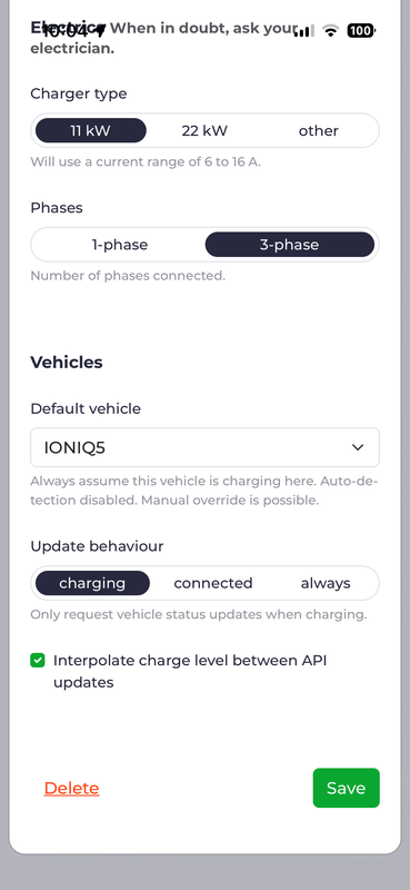

hoe bedoel je auto vast/permanent toe wijzen aan het laadpunt? En belangrijker, hoe doe ik dat dan :)
[ Voor 23% gewijzigd door Burnd op 12-06-2026 10:02 ]
  • blb4
  • Laatst online: 23:11
Configuratie Laadpunt -> standaard voertuig. Je kan ook nog even kijken of aanpassen Update Gedrag de communicatie met de auto verbeterd.
Afbeeldingslocatie: https://tweakers.net/i/KxKS_hHjcoOUOd0iC4Jt15TBpBg=/x800/filters:strip_exif()/f/image/eNRtM3JWIovI89cnkyjKZNVP.png?f=fotoalbum_large
[ Voor 11% gewijzigd door blb4 op 12-06-2026 10:09 ]
  • Burnd
  • Laatst online: 20-09 19:24
thanks, heb ik even aangepast. updategedrag; heb ik nu aangepast van 'laden' naar 'aangesloten'. Zou dat ook iets uit kunnen maken denk je? Kost me wel meer API calls natuurlijk
  • blb4
Burnd schreef op vrijdag 12 juni 2026 @ 10:09:
had ik net nog toegevoegd in m’n post, dat kan idd helpen de communicatie in stand te houden. Als je weet hoe dat slaapgedrag van jou auto werkt, b.v. na een vaste tijd geen communicatie in slaap dan zou je evcc zo kunnen instellen dat er net daarvoor gecommuniceerd wordt.
[ Voor 19% gewijzigd door blb4 op 12-06-2026 10:13 ]
