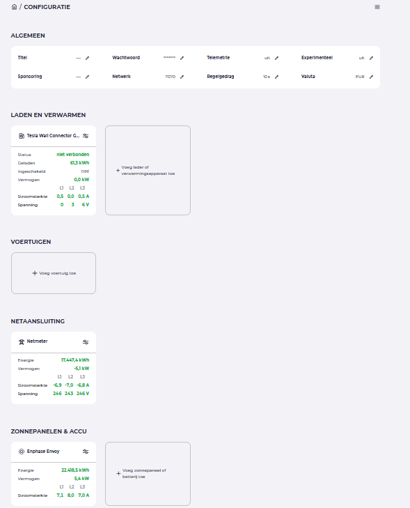

Ik begrijp niet helemaal wat hier mis gaat. Ik wil mijn Tesla model 3 laten laden op overschot zonne-energie. Er is aantoonbaar overschot maar hij laadt de auto niet op. Op het moment dat ik op stand min+pv zet, laadt ie wel. Ook obv bijv. max. tarieven. Zie ook screenshots hieronder. Voor meting overschot zonne-energie heb ik een P1 meter van HW.Afbeeldingslocatie: https://tweakers.net/i/n8ghDYmu63xhBKB77zKeIG0N87M=/x800/filters:strip_exif()/f/image/zWxi4caXo0Zx5xt9lNuF6esp.png?f=fotoalbum_large Iemand enig idee waar het aan kan liggen?
  • Sander
Droplollie schreef op vrijdag 20 maart 2026 @ 17:34:
Ik begrijp niet helemaal wat hier mis gaat. Ik wil mijn Tesla model 3 laten laden op overschot zonne-energie. Er is aantoonbaar overschot maar hij laadt de auto niet op. Op het moment dat ik op stand min+pv zet, laadt ie wel. Ook obv bijv. max. tarieven. Zie ook screenshots hieronder. Voor meting overschot zonne-energie heb ik een P1 meter van HW.[Afbeelding] Iemand enig idee waar het aan kan liggen?
M’n glazen bol zegt dat hij je config niet kan zien… Op basis van dit screenshot kan echt niemand er iets zinnigs over zeggen, leg eens uit wat je heb ingesteld en via welke route.

Ik heb verder weinig ingesteld, allen op PV gezet. Als test niets gedaan met de dynamische tarieven.
Het gekke is dus dat ie wel gaat laden als ie op min + pv staat.
Ik heb dus ook geen plan ingesteld. Mogelijk dat het daaraan ligt? Dus dat ik moet aangeven dat ik wel een vol geladen auto wil de volgende dag bijv?

Bij min+ PV gaat die altijd laden. Daar staat die min+ voor. Je laadt met een minimum aantal watt, en meer als er voldoende zonnestroom beschikbaar is

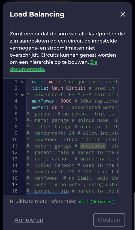

Context:
Ik ben een Belg met het capaciteitstarief.
Het vermogen van mijn main circuit heb ik beperkt to 2.5kW. Ik heb een monofase-aansluiting en mijn EV Charger kan met max 32A, dus 7.4kW laden.
Probleem:
Wanneer de stroom goedkoop is en de zon schijnt, zoals vandaag, wil ik de auto zo snel mogelijk vol krijgen.
Echter wanneer ik hem op “snel” zet, wordt er maar 1.3kW van het net bijgesloten, en niet 2.5kW. Wat is de reden? En hoe kan ik dit veranderen?
(Foto van de configuratie is van een ander moment, dus let op die screenshot niet op de meetwaarden, maar enkel op de max waarden.)
Afbeeldingslocatie: https://tweakers.net/i/yFT0SQlbuFnTOR4knVIIKvcB8x4=/x800/filters:strip_exif()/f/image/Gq2wV5xWJ0dPNaHtYeI8GQ7r.png?f=fotoalbum_large
Afbeeldingslocatie: https://tweakers.net/i/vxyTTDlNQxT-0uZkjpUdZtJ_Aq8=/x800/filters:strip_exif()/f/image/dYpXsoiQSuWw2JSi9WByhnIU.png?f=fotoalbum_large

Ik zie heel veel SMA producten. Is alles maximaal inzetbaar? Is er geen beperking op SMA niveau geconfigureerd?
Post eens een log in situ (dus niet screenshots van een ander moment).

Heel dat main circuit , gooi dat uit evcc, dat werkt niet goed met je capaciteitstarief, zet EVCC in solar only mode, dan stel je de residual Power in op -2500
Dus hij gaat dan volledig met ZON laden, en hij zal ook maar max 2500 Watt van je grid nemen
Die residualPower, stel bij bv geen zon, en je stelt die bv in op -2500, dan gaat je auto laden aan (2500-household)
Dus als je bv 300 Watt sluimer hebt, dan zal je auto opladen aan 2200... Je gaat dus nooit meer dan 2500 Watt van de grid verbruiken

  • HyperBart
  • Laatst online: 19:57
NoFate schreef op zondag 22 maart 2026 @ 11:53:
Huh? Dat main circuit werkt prima en zeer goed zelfs met het capaciteitstarief.
Solar only en residual power op -2500 is een heel andere uitkomst.
Zijn configuratie op niveau van evcc is prima en moet het beoogde doel halen, je knakt het door met residual op -2500 te zetten want dan neemt hij ook dat altijd van het net, dat zou ik niet willen als ik PV over heb.
  • NoFate
  • Laatst online: 21:07
HyperBart schreef op zondag 22 maart 2026 @ 12:09:
Ik net wel. Ik wil dat dat mijn comfort is. Altijd laden aan 2500 en als er zon is , de zon als surplus
Dus je blijft mooi binnen de cap van 2.5, ongeacht bij zon en of geen zon
Dat maxpower gedoe vind ik niet leuk. Die stopt dan met laden, met residual gaat hij lager laden ipv te stoppen
Hij wou zo snel mogelijk laden met maar max 2.5 van het net te nemen, dan heb je heel dat gedoe van load balancing in evcc niet nodig... Gewoon die residualPower is voldoende,

  • HyperBart
NoFate schreef op zondag 22 maart 2026 @ 12:35:
Dat is niet gegarandeerd, dat ligt er ook maar net aan hoe je je disable en enable timers hebt gezet. Als die wat te lang aantikt dan zit je er over.
maxPower is voor het captar in leven geroepen en is een van de hoogste veiligheidsfuncties, door met die residualpower te werken bekom je netto evt wel bijna hetzelfde resultaat en ik kan ook niet meer nadelen bedenken dan die timers en dat het niet gegarandeerd is maar het is niet zo gegarandeerd als bij maxPower.
YMMV maar ik zou het dus zeker niet warm aanbevelen aan mensen die pas met evcc aan de slag gaan.
maxPower zorgt er ook voor dat de laadpaal naar beneden schaalt maar de timer is instant, niet zoals bij jou met residualpower, maar het gevolg is dan ook dat jij potentieel een kleine drift krijgt op je gewenste captarpiek per maand. maxPower schakelt dan onmiddellijk af terwijl bij jou de timer dan begint te lopen volgens enable/disable. Als je 'm dan op 2.5 houdt dan snap ik dat je zegt dat hij niet schakelt, 2.5 is in de meeste gezinswoningen wel echt heel laag, proper dat je dat kan aahouden hoor maar met wasjes, plasjes, koken en wat standbyverbruik zit ik al vaak aan 3.5 à 4 hoor.
Ik zou het niet doen. MaxPower is daarvoor bedoeld.
  • NoFate
HyperBart schreef op zondag 22 maart 2026 @ 19:51:
Bolt hier prima. Helemaal geen nood aan die maxpower settings in evcc, residual Power werkt perfect!! Hier al 3 maanden actief, timers ingesteld op 2 min, schakeltijd staat op 10 sec dus regelt continu en er is dus geen sprake van een drift...residualPower op -4200 en mijn Cap is max 4400...
Er is ook geen comfort mode setting in evcc, om 1 of andere vage reden willen ze die niet inbouwen, dus die 4200 is ook mijn comfort mode, en hij zal ook nooit meer van de grid nemen, hij blijft mooi op max 4200 en als er zon is dan laad hij sneller...
Dit is ook hetgeen hij wou laden aan een max/comfort mode van de grid en alle extra zon er bij in pompen. Deze setting kan je alleen bekomen door te werken met residualPower
En klopt, 2.5 is laag, ik werkt met 4.5 +- dat heb je sowieso, ook zonder EV laden :-)
[ Voor 8% gewijzigd door NoFate op 22-03-2026 20:11 ]

  • HyperBart
NoFate schreef op zondag 22 maart 2026 @ 20:04:
Mja, ik los dat op door met de planner te werken en de amperes iedere avond op alle loadpoints met een scriptje in te stellen op maxpower-huis standbyverbruik / 230
Kan zijn dat ik het mis hoor maar als ik hier 'm op fast zet dan neemt hij ook alles van PV + de maximaal toegelaten waarde van maxPower van het net. Waar vervult dat dan niet je wens? (probeer het gewoon te begrijpen).

  • NoFate
HyperBart schreef op zondag 22 maart 2026 @ 20:15:
Dat is het net, ik wil hem niet op fast zetten, want dan neemt hij te veel...
Ik zet hem op -4200 residual, 4200 is dan ook mijn capaciteits tarief waar hij niet over mag, simpel en efficiënt, moet dus helemaal geen setting aanpassen in evcc, hij staat gewoon in solar mode, 4200 is mijn comfort laden, dat is dus de maxPower in feite , alle overschot die er is is (zon/batterij) gaat er voor zorgen dat hij sneller zal laden , maar nog steeds met een max 4200 van grid... Ideaal dus...
Hier dus geen scripties nodig. Gewoon basic settings, geen loadpoint, allemaal niet van doen
Dus voor een nieuwe user in evcc is dit ideaal
[ Voor 6% gewijzigd door NoFate op 22-03-2026 20:36 ]

  • HyperBart
@NoFate maar dat is toch exact wat je wou? Er is geen zon over + de auto neemt van het net? Je laadt nu altijd "aan comfort van 4200"?
Je hebt je regelpunt op 4200 gezet maar je marsteks regelen op 0.
  • NoFate
HyperBart schreef op maandag 23 maart 2026 @ 09:27:
Klopt , ik laad altijd aan 4200, als er overschot is laad ik sneller (batterij/zon)
Dus mijn captar is dus altijd maar max 4200
Dus klopt. Mijn comfort is 4200 ingesteld via residual Power, en dit werkt prima, geen loadpoint nodig, evcc staat gewoon ingesteld op solar charging ... En de timer op 10 sec in Alfen. Dus hij regelt mooi bij, phase switch werkt dus ook goed als hij sneller kan laden...

  • FutureCow
  • Laatst online: 23:04
FutureCow
(C) FutureCow
JanHenk schreef op maandag 23 maart 2026 @ 12:01:
Ik heb inmiddels ook de yaml-configuratie van tarieven en notificaties overgezet naar de gui set-up. Werkt prima en geeft nog wat extra inzicht, wel leuk :)
Laatste stukje yaml dat er nu nog in zit is (bij mij) die van load balancing. Dat lijkt me vrij eenvoudig om te ontwikkelen, dus zal binnenkort ook wel komen.
Stukje van Load balancing zit ook al wel in de gui, al is het nu een box om je yaml code in te stoppen.

  • JanHenk
FutureCow schreef op maandag 23 maart 2026 @ 12:19:
Ja, weet ik. Zo had ik mijn tariffs, forecast en notifications ook nog. Dat kun je nu overzetten door te verwijderen en opnieuw te configureren. Je krijgt dan nette invulvelden.

Vandaag heb ik (als home assistant en evcc NOOB), nav dit topic en wat AI-hulp, evcc geïnstalleerd en ingesteld als docker/container in mijn Synology NAS.
Ingesteld via de evcc web-interface.
Nog niet via yaml. Nog weinig ervaring mee...
Ik hoop dat dat geen 'beperkingen met zich mee brengt'?
Aantal vragen:
Ik heb:
- Tesla Model Y 2024 met LFP accu (dus altijd tot 100% mogen laden).
- 19 zonnepanelen 400wp met Enphase IQ7+ micro's en Enphase Envoy met 6CT spoelen
- Tesla TWC3 EV lader (3 fasen aangesloten 3x16)
- HomeWizard P1 meter
- 3x25A meterkast
Ik wil:
- Volledig op PV overschot kunnen laden
- Load balancing, snel reagerende(!), want oa een 11kW inductie kookplaat, airco's, en alle andere standaard witgoed/bruingoed.
- Het liefst ook kunnen laden op zonnestroom lager dan 3x6A (Tesla kan meen ik via api tot 2A)
- Toekomstig zonneladen kunnen combineren met dynamisch contract/tarieven
- In kunnen stellen dat als laden op zonneoverschot tot x procent soc niet lukt, dat dan om uiterlijk 05:00 behaald moet worden tegen goedkoopste net-tarief
Ik wil dit eigenlijk pas vanaf 2027, want nu nog veilig met vast contract, geen terugleverkosten, jaar-salderen, etc. Maar vanaf 2027 houdt het feestje op en zoek nu of ik met mijn huidige setup via bijv. evcc alle wensen kan bereiken. Dan kan ik later de MID versie van de Tesla TWC3 kopen en hoef ik niet op zoek naar een dure ander merk lader die alle bovenstaande wensen/functies geïntegreerd heeft.
Maar nu dus kennis makende/ontdekkende op werking.
De Tesla EV heb ik nog niet gekoppeld.

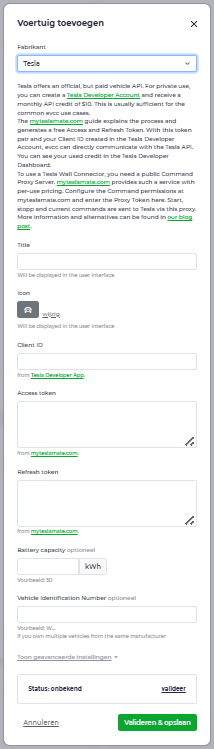

Ik begrijp dat ik voor de API wat moet betalen?...
Omdat de Tesla TWC3 niet actief kan faseschakelen wil ik dus ook op bijv 3x2A laden:
Want: veel vaker op puur zonlicht laden, ook als het bewolkt is of vroeg in de ochtend.
Al vanaf 1,4 kW (3x2A) ipv 4,1 kW (3x6A).
Lijkt me wijs...
Regelgedrag op 10sec gezet... (oke?)
Iemand hier ervaring mee?
En om dat in te stellen moet ik dus de Tesla koppelen?
Ik lees in evcc bij toevoegen iets over een tesla developer account en teslamate?
Maar ergens anders lees ik juist dat je bij evcc alleen een evcc sponsorship token nodig heb?
Wat is wijsheid qua werking/instellen en qua kosten?
Afbeeldingslocatie: https://tweakers.net/i/-3fZ9JsSFfDZz5itu0saXYBo9Ng=/fit-in/4000x4000/filters:no_upscale():strip_exif()/f/image/AcgCo94X3M0d7oNcKc2aT1NY.png?f=user_large
Óf kan ik zonder auto te koppelen toch wel al lager dan 6A werkend krijgen?
In hoofdmenu evcc bij mijn lader kan ik dit menu nml openen:
Afbeeldingslocatie: https://tweakers.net/i/n-INSdt5qG0qFAcWX7pejm3Yce4=/800x/filters:strip_exif()/f/image/8UTV6xqGF2JKvU8sf4dmlsEj.png?f=fotoalbum_large
Voor nu Enphase, P1 HomeWizard en Tesla TWC3 lader gekoppeld:
Afbeeldingslocatie: https://tweakers.net/i/UmTfcfaQBu9YGp9dzdlqPDOGp0U=/fit-in/4000x4000/filters:no_upscale():strip_exif()/f/image/1XdX06SvOXPggqGa2eYwd4RT.png?f=user_large
[ Voor 13% gewijzigd door Allewijn op 25-03-2026 14:17 ]
