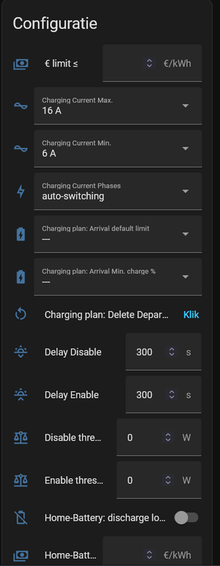

Aanvullend, je kunt genoemde waarden ook aansturen vanuit HA. (ik heb de EVCC integratie die de API uitleest)

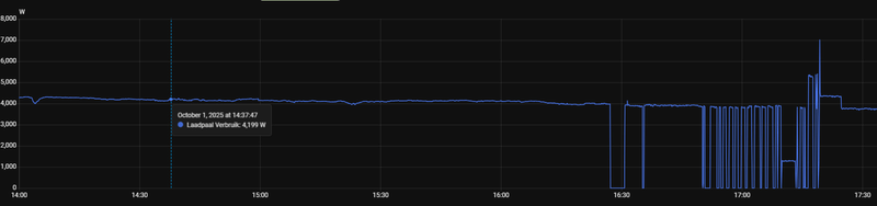

Vandaag iets vreemd, ben sinds kort evcc aan het testen , ik rijd met audi Q4
steeds opgeladen minPV mode, continu aan 6A / 3 phase , ging perfect...
Ik steek de auto in van mijn vrouw (bmw ix3) , stopt continu met laden ...start stop start stop start stop, deze meldingen zag ik passeren in evcc ...
ik dacht mss, dat de auto net te weining binnenkrijgt, omdat die 6A de drempel is, en het eigenlijk maar een 5.8 is ofzo ... vanwegen 210-220 volt ipv 230...
als ik die op 1 fase zet, geen probleem, terug 3 fase, en valt de hele tijd uit..., dus dan is het ook 5.8A
als test evcc gewoon stop gezet, puur op de paal 6A / 3fase ingesteld, laad perfect op ...
waarom doet evcc moeilijk ?
plaatje, overdag geladen , geen uitval, vanaf 16:30 bmw ingestoken, rond 17:00 continu misereie
je ziet ook dat die nu net onder de grens van 4000 Watt valt ... dat zou de oorzaak kunnen zijn, dan zie je een stukje 1 fase, geen uitval ... dan laatste stukje om 17:30 , waar geen uitval is, daar staat evcc gewoon uit .. geen issues hier, geen uitval meer
Afbeeldingslocatie: https://tweakers.net/i/GHn_Vz7iCC_fIoQOKQuRLxczJ2k=/800x/filters:strip_exif()/f/image/kOeyb56k5znU6Zx6NjsZs14k.png?f=fotoalbum_large
[ Voor 33% gewijzigd door NoFate op 01-10-2025 17:37 ]
  • r2504
  • Laatst online: 28-08 10:46
Voor drie fase moet je 4.2 kW hebben... is dus normaal dat hij uitvalt als je maar 4000 W hebt (met phase switching gaat hij dan vermoedelijk ook flapperen tussen 1 en 3 fase).

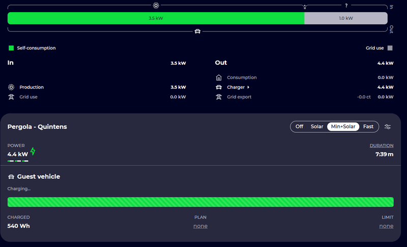

vraagje in minpv ingesteld, 3 phase 6A-16A
moet die dan niet 4.2 laden + zon energie? ik jheb hier nu 3.5kW zon, dan zou die toch aan een 7.5 kW moeten laden?
Afbeeldingslocatie: https://tweakers.net/i/Cq3BU7TRbEI70uRGRW_GbydAhi8=/800x/filters:strip_exif()/f/image/Ex0ez4yleg0Vqdprn4Q8QDTX.png?f=fotoalbum_large

NoFate schreef op donderdag 2 oktober 2025 @ 14:09:
Neen, minpv is minimum en als er pv over er bij.
Wat jij beschrijft is fast. Heb je de documentatie er eens bijgenomen? Die nemen de modi goed door.

awel, mijn minimum is toch 4.2 kW , staat fixed op 3 fase , dan de zon erbij ?
dn is dat toch min 4.2kW + 3.5kW ?
  • HyperBart
  • Laatst online: 23:18
NoFate schreef op donderdag 2 oktober 2025 @ 14:35:
Neen, je hebt toch niks OVER?
Je wekt ocharme maar 3kW op, da's toch minder dan wat je al verbruikt.

  • HyperBart
NoFate schreef op donderdag 2 oktober 2025 @ 14:37:
hoe bedoel je OVER? :-)
Minimum laden aan 4.2 kW + Zon ... :-)
Min + PV :-)
Neen, minimaal 4.2 afgeven en nog meer als er meer dan 4.2kW aan zonnestroom over is dat er bij.
Min+Solar mode
The Min+Solar mode is a variation of the Solar mode.
Screenshot of a charging point. Cursor clicks on the Min+Solar mode.
Here, charging begins immediately with minimal charging power - even if there is no or insufficient surplus. If surplus is available, the charging power is increased accordingly.
In contrast to Solar mode, charging is not interrupted. This is primarily useful for vehicles that do not like regular starting and stopping of charging.
Even in very changeable weather conditions, Min+Solar mode can be a good alternative to Solar mode.
  • NoFate
  • Laatst online: 29-08 07:58
ah ok, ik snap hem, hij doet alleen de overschot van de zon erbij ...

Zit de laatste tijd wat te klungelen.
In de vorige major release werkte de maxpower naar behoren.
Als ik snel wou laden dan nam hij de zonne-energie + max 4300W van het net.
Ben belg dus wil mijn netafname beperken.
Nu werkt dit helemaal niet meer zoals toen.
Hij neemt max 4300W van de charger…
Heb geen config staan in de charger van limiet enkel de grid.
Nu werkt dag als vandaag waar ik maar 1000W opwek zelf niet met modus snel…
Terwijl ik injecteer en zie in de logging dat hij klaagt dat er te veel van het net wordt afgenomen terwijl het negatief getal is…
Min+pv werkt wel en speel dan met max current. Maar is niet hetgeen in wil. Het altijd aanpassen.
Enig idee hoe ik dit beter configureer?

  • Skix_Aces
  • Registratie: Oktober 2015
  • Laatst online: 28-08 18:43
Get!em schreef op woensdag 8 oktober 2025 @ 16:58:
Stond al in mijn post, maar dan een specifiek (fout) plaatje, maar hierbij de Discussions..
https://github.com/evcc-i...izer-mit-docker-betreiben
Je ziet dat je hem als losse docker, een gecombineerde docker met EVCC of als HA addon kunt draaien.
Inderdaad nog erg experimenteel. T.z.t. zal het wel in de gewone gemerged worden.
Ben er vanavond mee aan de slag gegaan. Het toevoegen was zeer makkelijk. EVCC draait bij mij in docker, en ik heb evopt gewoon aan dezelfde docker compose toegevoegd. Even de container opnieuw bouwen en hij verscheen in EVCC.
Momenteel is evopt echter nog niet functioneel. Je kan momenteel puur en alleen zien wat evopt gedaan zou hebben als hij in controle was. Hier kwam ik pas later achter, maar stond wel duidelijk op de github pagina aangegeven. Iets te enthousiast geweest :)
Verder lijkt het algoritme nog niet helemaal te kloppen. Ik heb nu mijn auto aan de lader staan met een charge plan om hem morgenvroeg tot 40% op te laden. Het charge plan kiest netjes de goedkoopste uren om op te laden. Evopt daarintegen lijkt zomaar wat te doen. Hij heeft wel door dat er een charge plan is tot 40%, maar wil op rare tijden gaan laden. Ik ga het in ieder geval wel in de gaten houden, misschien moet hij langer "meedraaien" om bepaalde dingen te leren.
Afbeeldingslocatie: https://tweakers.net/i/ZyihtCV_LlrAszPfcehkN5DgxXQ=/800x/filters:strip_icc():strip_exif()/f/image/wkBtzJ01PVo9RNd8rkn7iIqG.jpg?f=fotoalbum_large
Afbeeldingslocatie: https://tweakers.net/i/XSxXoKtSyLYdIXQzNBqIOcejFew=/x800/filters:strip_icc():strip_exif()/f/image/mwPYUnndcnurpBB1rMOjoEql.jpg?f=fotoalbum_large
