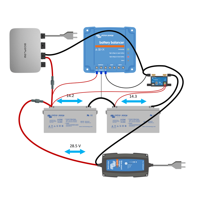

Om 2 accu's (24v, 100A) parallel te schakelen, welke dikte kabel kan ik het best nemen? Afstand zal max. 50 cm zijn.
16 mm2? of 25 mm2?
  • RaymondD
  • Laatst online: 16-11 20:39
joep03nl schreef op dinsdag 9 juli 2024 @ 20:31:
16 mm2? of 25 mm2?
Kan beide, op zich zou 16mm2 voldoende moeten zijn voor zo'n kort stukje. De 100A tussen beide accu's gaat als het goed is nooit gebeuren, dus verlies door te dunne kabel gaat niet plaatsvinden.
Gasloos, 3600Wp Zuid, Panasonic 7K l/w warmtepomp, Skoda Elroq
  • bgrr
Bij 6mm2 mag bij lengte tot 1mtr al 100a lopen over de bekabeling.
https://www.bbatechniek.n...er_bba/12v_kabeldikte.pdf
Als je max 50cm gebruikt is 6mm ruim voldoende.
Zou je zelfs met 4mm kunnen doen.
Tis max de laad /ontlaadt stroom die langdurig loopt.
En onbalans op beide accu's met aansluiten moet je gewoon voorkomen. (Eentje vol, eentje leeg en dan koppelen is niet verstandig)

Ik zit te kijken naar deze Victron lader. Nadeel is dat hij maar 16A is, maar verder is hij waarschijnlijk efficienter en stiller dan de eerde genoemde chargers in dit topic.
https://www.acculaders.nl...22-acculader-24-16-1.html
Ziet iemand nog beren op de weg?
  • bgrr
Een lader welke dynamisch via mqtt qua laad amperage in te stellen zou voor mij het meest ideale zijn. Kan ik nagenoeg realtime mijn overschot in de accu laden.
De laadtijd mag best lang zijn met panelen op oost/west.

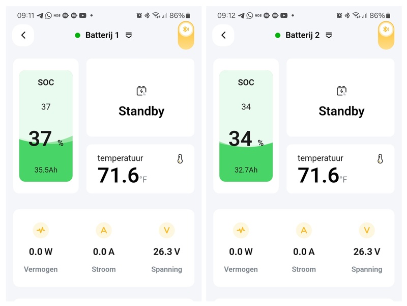

  • joep03nl
  • Registratie: April 2019
  • Laatst online: 07-11 19:37
wolly_a schreef op maandag 8 juli 2024 @ 21:49:
@joep03nl @Thijsmans Oh ja... Nog een kleine tip... Als je gaat regelen op de waarden van je P1 meter, hou dan in gedachten dat:
- Niet alle P1 meters even snel updaten. Als je sneller bij regelt dan dat je P1 meter update, dan krijg je een slingerend resultaat.
- De Powerstream heeft ook een paar seconden de tijd nodig om op stoom te komen als je het uitgaande vermogen regelt. Te snel regelen geeft een slingerend resultaat.
Voor mij was 15 seconden perfect. Daardoor regelt het geheel snel, maar heb je toch een stabel resultaat.
Script werkt prima! Gisteravond de boel aangesploten en script laten draaien.
Ik heb 2 accu's (24V, 100A) parallel geschakeld. Ze waren vanochtend nog voor 34% respectievelijk 37% gevuld. Voor nu in de zomer dus iets teveel capaciteit, maar in de winter krijg ik dat wel op (vraag is wel of ik in de winter de accu's ook gevuld krijg).
Nu nog even scriptje maken die ervoor zorgt dat de lader(s) aan/uit gaan, maar dat is vrij eenvoudig.
Overigens kwam accu1 gisteren pas in gebruik toen accu2 al op 90% stond. Afgelopen nacht is dat wel redelijk rechtgetrokken. Iemand idee hoe dat kan?

  • pmsmiers
  • Registratie: Juli 2024
  • Laatst online: 21-07-2024
Afbeeldingslocatie: https://tweakers.net/i/lVwYo6FWV3-wK_ANUoJvmOkTVTk=/800x/filters:strip_exif()/f/image/dLiB82SyQNcdqBw3kpjS5KYC.png?f=fotoalbum_large
Ik ga het zo doen, volgens mij heb ik zo niets vergeten
  • bgrr
pmsmiers schreef op zondag 14 juli 2024 @ 10:59:
Met zoveel extra kosten voor additionele Victron spullen zou ik ook kijken voor een victron multiplus ipv ecoflow.
  • pmsmiers
bgrr schreef op zondag 14 juli 2024 @ 11:03:
Dat wordt de volgende stap als ik alle 3-fases ga benutten, eerst hier mee testen

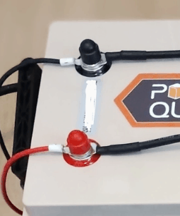

  • MacD007
  • Laatst online: 06-06-2025
MacD007
Thijsmans schreef op zondag 14 juli 2024 @ 12:45:
Op de vloer van mijn werkkamer, tot zover :p Naast een enkel stopcontact :/
/edit: Het geluidsniveau van de lader valt overigens wat tegen. Denk aan de voeding van een oude server. Of iemand die staat te fohnen op zolder, terwijl je zelf in de woonkamer zit. Het is even bezien hoe merkbaar dat is als de opstelling op zijn definitieve plek hangt, maar ik sluit niet uit dat ik de fan ga vervangen voor een stiller exemplaar.
OEPS, aanraakgevoelige contacten bij de batterij, niet bepaald veilig in een huiselijke omgeving lijkt mij. leuk die rode dopjes, maar de rest is gewoon nog aanraakbaar, ookal is dit maar 24V.
Afbeeldingslocatie: https://tweakers.net/i/tS5KTJMpz88dlQXA20Ckow5x6tc=/full-fit-in/4000x4000/filters:no_upscale():fill(white):strip_exif()/f/image/213OJe6wrF5riSX4rBs76UQ9.png?f=user_large
ik zou hier zo veel mogelijk een kap overheen willen, zijn deze niet standaard voor deze types te krijgen ? of tenminste de aansluitcontacten compleet geisoleerd, eigenlijk net als de rest.
Afbeeldingslocatie: https://tweakers.net/i/ZuiP4KKc5RiaCHMhIOyb5jX6vhI=/800x/filters:strip_exif()/f/image/My3vNCTWJncOiqeFS5eV0YTu.png?f=fotoalbum_large
Quatt WP 4,5 kW - Atag CV ketel - Honeywell T6 - 23 panelen SolarEdge
  • Kanoet
  • Registratie: December 2015
  • Laatst online: 08:50
De kale contacten wil ik ook wegwerken dus lees graag mee. De bouten vastdraaien met een steeksleutel is ook niet zo'n fijn plan. :+
Mbt het geluidsniveau ben ik van plan de omvormer en lader weg te werken in een kast en mbv grotere fans of een Speedcomfort airflow over deze twee warmtebronnen te creëren.

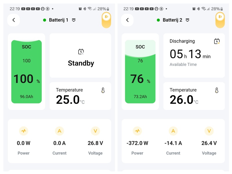

  • joep03nl
Hmm... Zelfde probleem als gisteravond: batterij 1 blijft op 100%.
Iemand idee hoe dit kan?

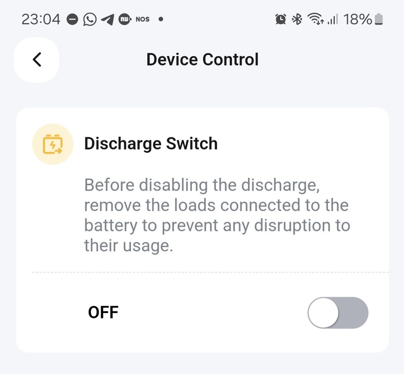

joep03nl schreef op zondag 14 juli 2024 @ 22:22:
Oorzaak waarschijnlijk gevonden: Discharge switch staat op OFF en wil op geen enkele manier op ON. Bij de 2e accu kan die switch gewoon op ON of OFF gezet worden.
Morgen maar even met Power Queen contact opnemen. Gelukkig reageren ze meestal erg snel
Afbeeldingslocatie: https://tweakers.net/i/wcb8DOvnftTrbgtWuVQJCawKuHE=/800x/filters:strip_icc():strip_exif()/f/image/HxELqwS8MAs6lLWM7POdEFdB.jpg?f=fotoalbum_large
[ Voor 5% gewijzigd door joep03nl op 14-07-2024 23:37 ]

Het wordt met de dag gekker. Nu doet batterij 1 het wel gewoon (Discharge switch stond ineens weer op ON), maar nu doet batterij 2 het niet meer.
Heb de paralllele koppeling maar even weggehaald en nu alleen batterij 1 op de inverter aangesloten. Eens een cycle kijken hoe dit gaat.

@RudolfR begrijp ik het goed dat de accu's los van elkaar volledig opgeladen moeten worden (had ik ook gedaan), daarna parallel schakelen en 200 uur (= 8,3 dagen) (aangezien het totaal 200A is) zonder belasting met rust laten, zodat de cellen gebalanceerd worden? En hoe vaak moet dat balanceren dan gebeuren?
In de app zie ik inderdaad wel een icoontje "Balance" die na het laden actief is, maar dat duurt doorgaans maar even (max. 30-60 minuten gok ik).
En hoe gevaarlijk is het als in parallele schakeling batterij 1 voor 70% ontlading is en batterij ineens wakker wordt met 0% ontlading? Dan zit er een enorm verschil tussen de batterijen?
