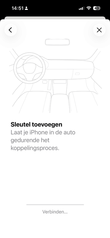

Blommie01 schreef op dinsdag 15 september 2026 @ 16:54:
Ik heb weer een poging gewaagd maar kom gewoon niet verder.
Ik scan de QR code op het scherm en ga daarna kan ik in de app koppelen.
~~~[Afbeelding]
Ik krijg dan onderstaand scherm waar hij op blijft staan. Ik heb een tijdje zitten wachten maar hij blijft op "connecting" staan. Iemand een idee?
~~~[Afbeelding]
Het verbaasd me iedere keer weer hoe slecht Duitsers in het bouwen van software zijn. :(
Ik moet na het scannen direct mijn telefoon in het vakje leggen en dan pas de procedure vervolgen. Bij vasthouden in de hand werkt het niet, hij moet op die NFC lezer liggen (ook al staat er in de instructie alleen 'houd de telefoon in de auto', dat is dus echt niet genoeg).
[ Voor 6% gewijzigd door Helsie op 16-09-2026 08:51 ]

  • Blommie01
  • Laatst online: 23:42
Helsie schreef op woensdag 16 september 2026 @ 08:23:
Dank voor de info. Ik heb vannacht een mail gehad van VW met een code.
Vanmorgen in de auto bleek dat de optie digital key en openen/vergrendelen in de app niet meer werken. Ik kan deze niet aanklikken. Kan nu dus helemaal niets meer.
Afbeeldingslocatie: https://tweakers.net/i/d1iQqpF7FAz6Xv-Gh6Xls3nckY8=/x800/filters:strip_exif()/f/image/dE67Wn83DkYeXqjceGdY5Ceo.png?f=fotoalbum_large
Al oplossing gevonden hiervoor ? Loop zelf tegen hetzelfde probleem aan

  • Blommie01
bjornricardo33 schreef op vrijdag 18 september 2026 @ 08:36:
Nee. En inmiddels werkt zelfs de functie om een key toe te voegen (en de auto te ontgrendelen) helemaal niet meer.
Ik ben van plan om de auto dit weekend een factory reset te geven

Blommie01 schreef op vrijdag 18 september 2026 @ 10:03:
Dit Probleem heb ik ook. Kan geen keypas of smartphone toevoegen de hele module voeg niets toe. Zowel iPhone als op Android apparaat gebeurd er niets. Dacht eerst dat het aan iOS 27 lag.

bjornricardo33 schreef op vrijdag 18 september 2026 @ 11:43:
Heb jij ook in de app dat digital key grijs is en je niets toe kunt voegen?
  • bjornricardo33
  • Registratie: Mei 2018
  • Laatst online: 15:24
Blommie01 schreef op vrijdag 18 september 2026 @ 12:53:
Ja, heb al veel probeert maar helaas niet aan de praat te krijgen. In een reset heb ik geen zin en vw dealer heeft wachttijd van 4 weken of meer. Dus zolang maar met een fysieke steutel rijden.

bjornricardo33 schreef op vrijdag 18 september 2026 @ 13:06:
Ik kan inmiddels weer het proces op mijn telefoon starten maar het lukt nog steeds niet om een de digital key toe te voegen.
Hij blijft weer op het onderstaande scherm hangen en doet verder niets.
Afbeeldingslocatie: https://tweakers.net/i/3KUIuCew0q8IKlp7LU5O9r-veSU=/x800/filters:strip_exif()/f/image/sAeaBa6q8tJkXOsH1lMvmpoX.png?f=fotoalbum_large

Gisteren mijn ID7 (MY27) Pro S tourer mogen ophalen bij dealer in Hengelo wat ong 2,5 uur (257 KM) rijden is vanaf hier. maar wat een heerlijke auto om mee te rijden. het is wel even wennen alles met software regelen etc.
mijn vriendin is ook helemaal overtuigd en vind het ook een TOP auto.
Ik heb direct alles ingesteld en gedaan gedurende de dag. Zo heb ik mijn Digital Key zonder enige hickup kunnen activeren en het werkt ook fantastisch zonder enige aarzeling momenteel. Dus dat zal zich de komende tijd moeten gaan bewijzen.
maar top op heden een dikke glimlach op me smoel XD, lekker ervaren en alles uitvinden komende weken.

Waar is de foto dan ;)

  • BlackNL
  • Laatst online: 13:35
staat erbij nu ;-
