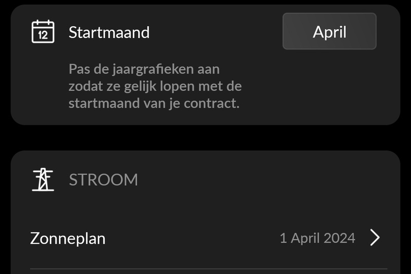

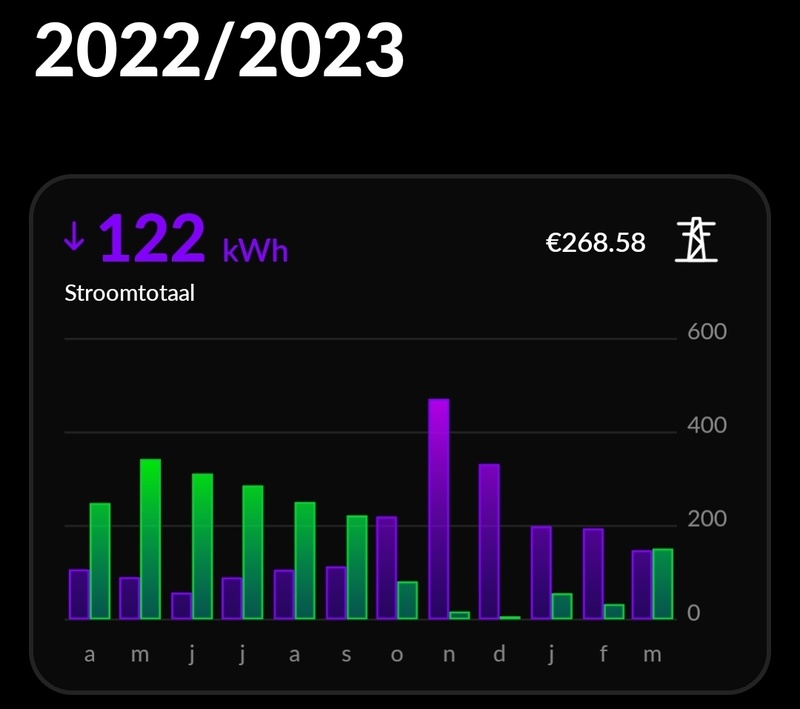

Goeie. Ik heb mijn jaar periode van HW staan op april-april. Als ik de maanden april - december per maand optel dan kom ik op een totaal van € 66,62 euro. Ga ik naar jaargrafiek dan kom ik op € 0,86
Ik heb hem ook op dynamisch gezet om te kijken of dynamisch hier voordeliger is dan variabel. Ik heb hem vanaf begin van mijn jaarperiode (april -april) al op dynamisch staan.
Afbeeldingslocatie: https://tweakers.net/i/_VWAShtP7BsDIyIFuwfWS0uspSg=/800x/filters:strip_icc():strip_exif()/f/image/WCD59sYKIcNWFzCDRkFSn3vD.jpg?f=fotoalbum_large
Kijk ik een jaar daarvoor dan zou ik ruim 2 euro per kWh hebben betaald. Daar stond het gewoon op variabel. In een recente update mis gegaan? Ik moet eerlijk zijn dat ik nooit naar deze bedragen keek. Kom altijd rond netto 0 verbruik uit.
Afbeeldingslocatie: https://tweakers.net/i/EWEE069ZKfNprj2k1nEhWC71g6A=/800x/filters:strip_icc():strip_exif()/f/image/fpo71F5tgy6j2ieOEzmnTr9w.jpg?f=fotoalbum_large

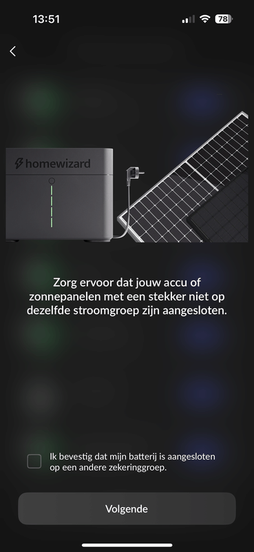

Ik las dat als je 2x HW batterij op 2 verschillende groepen aansluit de max lading/ontlading 1600w is. Maar moet je dat dan zelf instellen of hoe weten die batterijen dat ze op een verschillende groep zitten?
  • ArthurMorgan
HE1 schreef op maandag 23 december 2024 @ 14:58:
Niet, dat is je eigen verantwoording.
Het wordt zwaar afgeraden om meer batterijen op dezelfde groep die ook voor andere (hoog verbruik) apparaten wordt gebruikt te zetten en dan te ontgrendelen. Maar het kan wel. Als je ze op verschillende groepen zet is het een stuk veiliger al. Op een eigen groep zonder andere apparatuur is het veiligst.
Maar het ontgrendelen is gewoon een optie, hoe je de batterijen plaatst is je eigen verantwoordelijkheid.
  • joeri1
  • Laatst online: 11:52
joeri1
Cloud Engineer
Ontladen is altijd 800W zolang de batterij(en) niet ontgrendeld is/zijn. Opladen schaalt wel mee per batterij, 2 (vergrendelde) batterijen laden met maximaal 1600W en ontladen met maximaal 800W (zie 'groeit me je mee'). Je zult zelf de batterijen moeten ontgrendelen (via de app?), het is wel raadzaam ze dan op een eigen groep te zetten.
