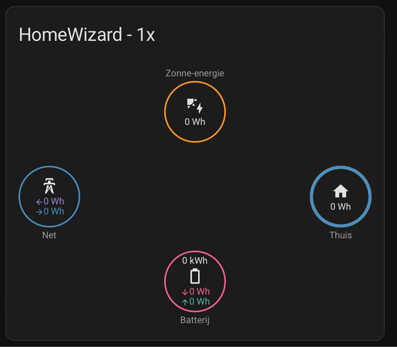

@Taro , zojuist begonnen met deze uitleg. Het is mijn eerste HA toevoeging en lijkt redelijk te lukken.
Ik heb als import en export meter de P1 meter gekozen. Als deze al in HA bekend is, is dit dan voldoende?
Ook vraagt hij om tarieven, moet ik die vullen en om welke tarieven gaat dit?
De batterij heb ik zelf ook hw 1 stuk genoemd, dus in die code hoef ik verder niks te veranderen volgens mij, toch zit er weinig beweging in nu.

Waarschijnlijk wel.
Afname- en teruglevertarief. Ik gebruik hier de Zonneplan integratie voor, maar als je een vast contract hebt gewoon je tarieven invullen.
Werkt vaak pas de volgende ochtend, midden op de dag installeren kan de integratie niet goed mee omgaan.

Ik heb de code volledig gekopieerd. Omdat ik mijn accu hw 1 stuk en hw 2 stuk heb genoemd heb ik dus bij de 2e accu alleen de 1 vervangen voor een 2. Dat zou voldoende moeten zijn toch?

@Taro , de Accu in HA blijft nog steeds blanco, heeft het meer tijd nodig of heb ik toch ergens een fout zitten?

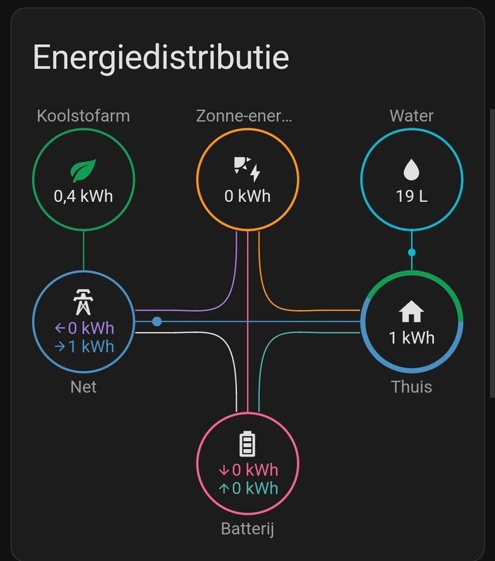

Ik zie even geen voordeel bij dit contract tov mijne. Je leveringstarief ligt 4 a 5 ct hoger per kWh dan hier en je netto opbrengst voor teruglevering in de hoogste terug levermaand 3.5 ct per kWh.
Hier dus altijd 26.5 ct levering en teruglevering altijd inclusief de boete 16.5 ct. Heb je de goede wel gepakt? Ik snap dit advies namelijk echt niet.
Mbt je simulatie. Lever je al terug op de p1 meter? Zal je mijn plaatje even sturen hoe die er nu uitziet.
Je hebt HA na het aanmaken van de batterijen en het energie dashboard opnieuw opgestart?

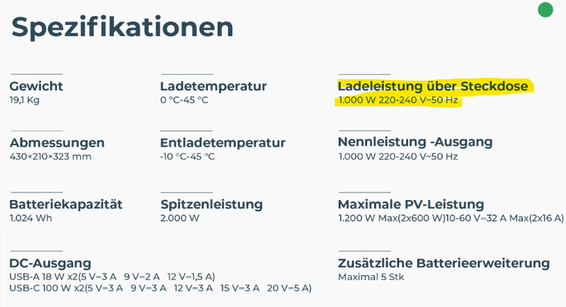

Sonero schreef op vrijdag 11 oktober 2024 @ 09:37:
Enigzins off-topic maar het kan m.i. geen kwaad met een schuin oog naar de concullega's te kijken.
Nog zo'n setje hier bijvoorbeeld. Max 1200 W input via PV, 1000 W input via het lichtnet en 1000 W converter output.
Heeft open API en kost 2300 euro voor 6 kWh. En de komende jaren komen er ongetwijfeld nog vele varianten bij.
Wat voor HW wellicht interessanter is, is het aanbieden van koppelbare "kale" accumodules zoals in bovenstaand voorbeeld. Dat kan de prijs voor een uitgebreider systeem drukken.
Blijkbaar kan deze dus ook tot 1.000W via het WCD laden, wat bv een anker blijkbaar niet kan.
zie hier de specs:
Afbeeldingslocatie: https://tweakers.net/i/VpcRVxiDLs49slq2GAmMnH_cEHI=/800x/filters:strip_exif()/f/image/X26W6LHEY4Mw3UzxKXGixmt5.png?f=fotoalbum_large
De accu units zijn wel best groot, en je hebt dus al minimaal 2 extra nodig om dan net 3 kWh te bereiken, en met deze 2 extra batterijmodules kom je ook op circa 1.400 euro uit, mits je een adres in Duitsland hebt waar deze naar toe gestuurd kunnen worden (want alleen dan heb je geen BTW, anders kun je daar ook nog 19% BTW over.).
Afbeeldingslocatie: https://tweakers.net/i/ShMHwYbuYarSz4o88b4WfZe1sCU=/full-fit-in/4000x4000/filters:no_upscale():fill(white):strip_exif()/f/image/KbeNPitP5LR3IFtk4g1oAE9A.png?f=user_large
Batterij type is overgens ook LiFePO4, dus wel behoorlijk veilig.

MacD007 schreef op zondag 13 oktober 2024 @ 12:51:
zie hier de specs:
Klein detail: dit apparaat heeft een ook nog een PV ingang van 1 kW…
Wellicht een idee eens bij een Duitse bouwmarkt binnen te stappen. Ik vermoed dat ze geen 1400 euro laten liggen en dus niet moeilijk doen over BTW.
Terug naar HW: ook al is het natuurlijk allemaal ‘Made in China’, toch zou ik vanwege de service - goede ervaringen mee - een set van 5.4 kWh eerder bij HW aanschaffen. Ook al is de 6 kWh set uit dit voorbeeld iets goedkoper.
Ben heel benieuwd naar de eerste ervaringen…

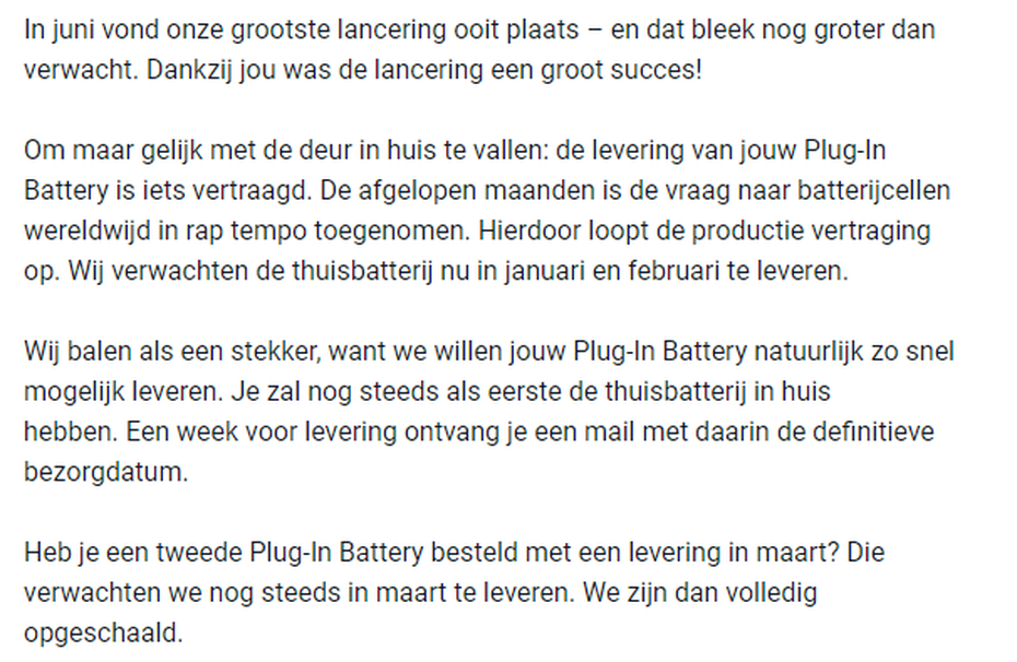

Helaas net bericht van HW dat de levering van november vertraagd is tot januari/februari...
Afbeeldingslocatie: https://tweakers.net/i/dWdFb4ELEjUiZm1TOgIx6F22VM4=/full-fit-in/4000x4000/filters:no_upscale():fill(white):strip_exif()/f/image/b5FdzH4p3GQy9SCiiILVv8Ku.png?f=user_large
JasperVerbeek schreef op donderdag 17 oktober 2024 @ 09:41:
Hierook een bevestiging van uitstel. Teleurstellend. Ook naar Januari / Februari.

Raar verhaal volgens mij is er eerder een overschot aan cellen dan een te kort..

Ik vind dit ook wel apart. Je kunt 2 dingen doen. Het maar voor lief nemen. Langer wachten. Voordeel is dat de betere maanden dan ook weer starten. Of als ik het goed heb begrepen eerder kun je nu je aanbetaling terughalen.
Ik denk als je een Sessy er neer wilt hangen dat hij sneller hangt dan januari. Maar goed. Stof tot nadenken 🤣

Hier ook. Nou ja aan de andere kant is het rendement van zo'n accu in november en december niet heel hoog dus maakt het ook niet zo veel uit. Maar ja als je iets besteld hebt wil je het hebben ook

Mijn zorg is dat het eerder met kwaliteitsproblemen heeft te maken dan een te kort aan cellen.
Leest Homewizard hier mee? Want lijkt mij goed dat ze deze zorg wegnemen bij ons.
ChatBot:
We begrijpen je bezorgdheid, maar we kunnen je verzekeren dat de vertraging niet te maken heeft met kwaliteitsproblemen. De levertijd is lang vanwege verschillende factoren in het productieproces.
We werken hard aan de productie, kwaliteitschecks en verzending van de batterijen. We houden de situatie nauwlettend in de gaten en kijken continu naar mogelijkheden om de levertijd te verkorten, maar gaan er momenteel niet vanuit dat dit eerder zal gebeuren.
Als je een reservering hebt geplaatst, houden we je op de hoogte. Mocht de levering onverhoopt verder vertragen, dan kun je je reservering kosteloos annuleren en ontvang je je aanbetaling volledig terug.

Dit hebben ze veel langer moeten zien aankomen, twee weken vooraf is ongeloofwaardig want ze hadden al op de boot moeten staan.
hoevenpe schreef op donderdag 17 oktober 2024 @ 10:01:
Dat denk ik ook. Hoewel levering November de 1e kan zijn maar ook de 30e bijvoorbeeld. Tja waar doe je goed aan dan als bedrijf?
Geduld dus of een eigen nieuw plan trekken.

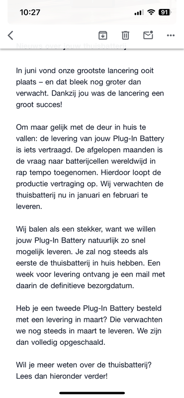

Zojuist bericht gehad van Homewizard over de levering in november.
Afbeeldingslocatie: https://tweakers.net/i/iq07FlfWUZSFw06kiAHHnQ_DZUI=/x800/filters:strip_exif()/f/image/sQXAVGt7obzFW7jl9mcVfh6C.png?f=fotoalbum_large
Edit: ik zie dat jullie het ook al hadden gezien. ☺️

Is dit niet een beetje dubbel op?

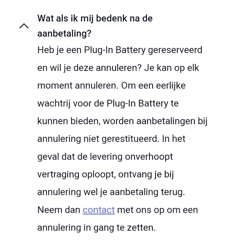

Als er vertraging is (ik heb mail nog niet ontvangen) dan mocht je toch annuleren en voorschotgeld terugkrijgen?
  • alwind
  • Registratie: Maart 2015
  • Laatst online: 09-10 08:48
kmf schreef op donderdag 17 oktober 2024 @ 11:41:
Klopt

Ja hier hetzelfde direct besteld en ook deze mail. Moet eerlijk bekennen dat ik door het wachten , nul updates in de tussentijd en nu dit er helemaal niet meer zo enthousiast over ben als toen ik het gelanceerd zag.
Beetje sneu verhaal zo twee weken voor het zover is opeens een bericht als dit sturen.
Wel fijn dat je nu kan annuleren en je je geld terug krijgt (staat in de mail).
Daar was eerder over gezegd dat je dit dan kwijt zou zijn.

Yes dit staat onderin de mail

Volgens mij is vanaf het begin gezegd dat vertraging altijd een geldige reden was om je geld terug te krijgen. Alleen als je uit jezelf zou zeggen "ik wil niet meer" dan ben je die aanbetaling kwijt.

Jaer schreef op donderdag 17 oktober 2024 @ 13:41:
Dit is niet helemaal wat er in de mail stond , heb nu maar gevraagd om hier wat beter naar te kijken aan hun kant.
Beetje raar dit? Ze kunnen je gegevens met je checken en gewoon die 50 euro terug storten. Hoe moeilijk kan het zijn. Dit staat btw op hun site. Duidelijker kan niet. Direct in gang te zetten! Eerst leveren dan terugsturen en je 50 euro terug. Alleen de verzendkosten zijn wrs al hoger. 🙈

Devke schreef op donderdag 17 oktober 2024 @ 14:10:
Dat staat ook in de betreffende email.
Wel jammer eigenlijk die vertraging.

peterbier schreef op donderdag 17 oktober 2024 @ 14:15:
Dat dacht ik dus ook gelezen te hebben vandaar ook ff mijn screen voor de poster dat dit ook op hun website staat.
Vertraging doen we niks aan. Zet me wel aan tot toch even nadenken. Doorzetten of toch voor iets anders gaan. De tijd loopt door. Komen wellicht ook weer leuke (goedkopere) producten aan. Time will tell.
