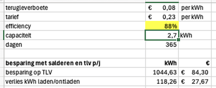

wheli schreef op woensdag 26 juni 2024 @ 19:41:
Veel mensen hier berekenen tvt en eigen huis afdekken maar ik ben eigenlijk meer geïnteresseerd in CO2 besparing.
Ik wek 4000 kWh op en verbruik ook ongeveer zoveel elk jaar. Via Electricity maps kan je inzien dat dezer dagen een kWh rond het middaguur ongeveer 60-75 gram CO2 uitstoot en rond het avondeten sommige dagen tot 500 gram. Heeft iemand de potentiële besparing op CO2 niveau al eens gemodelleerd? Kan jij dat @Proton_ in Grafana?
Ik stoei al maanden met een calculator in HA om mn persoonlijke CO2 te berekenen, dit is me te lastig.
De productie vergt 600kg CO2 staat in de faq. Zijzelf rekenen met de gemiddelde CO2 uitstoot van 370 gram maar dat lijkt me aan de hoge kant (te optimistisch gerekend).
Ik heb uit home wizzard de date voor een jaar gehaald, en bij electricty maps de data van nederland voor 2023. Chat GPT deze data gevoerd, en gevraag ze te overlappen, en een batterij te simuleren.
Batterij 804 KWH op 1/2 jaar bazis 174 KG CO2
Afbeeldingslocatie: https://tweakers.net/i/gImEt0qtrEOHzV0UOzGjkoTiBNg=/800x/filters:strip_exif()/f/image/0QiyZKqxMfkkiyAudPdbEvc5.png?f=fotoalbum_large
Is dus maar voor 6 maanden, maar toch! laten we zeggen 300 KG, dat is toch 1300 KM met de auto compenseren
https://corekees.com/news/hoeveel-is-een-kilo-co2/
www.scinus.com

blade08 schreef op woensdag 26 juni 2024 @ 20:45:
Slim! Mooie simulatie ook wel, dus best wel duurzaam om te kiezen. CO2 terugverdientijd ligt dus op 2 jaar maar

Verbruik (uit het net) +/- 2000 kWh, opwek +/- 3500 kWh.
Wat opvalt is dat financieel bekeken in mijn situatie het verschil in besparing tussen een grote en een kleine batterij minimaal is:
30 kWh (DiY)10 kWh (enPhase 10T)5kWh (Sessy)
Cycles18,28848,95188,624
Besparing (kWh)448433359
Besparing (€)75,1873,7857,72
Wel geldt: Hoe kleiner de batterij, hoe meer cycles.
Wat de Homewizard batterij gaat doen gedurende de rest van dit jaar weten we over een paar maanden. Het ding is inmiddels toegevoegd aan de batterij simulatie.
Met 2,7 kWh capaciteit lijkt de batterij in mijn situatie een goede kandidaat om zo'n 7 maanden per jaar het sluipverbruik in de nacht te kunnen opvangen
Wat ik nu al wel weet is dat financieel bekeken een thuisbatterij lastig is terug te verdienen (dat geldt ook voor de Homewizard batterij). Leuk speelgoed is het in ieder geval zeker!
Wow, een batterij (of zelfs meerdere) simuleren, wist niet eens dat dat kon! Klinkt als erg nuttig om goede data driven besluiten te kunnen nemen over wel/ niet een thuisbatterij aanschaffen richting 2027. Heb nog een Pi liggen, misschien toch maar eens verdiepen in home assistant. :)
De besparing die noemt is van een half jaar? Dan verdien je die Enphase 10T in een kleine jaar of 50 terug. Nou trek ik wel veel meer van het net (rond de 5MWh, gasloos huis), maar weet niet of dat juist positief of negatief is voor de besparing (uitgaande van dynamisch contract). Opbrengst van opwek is ongeveer hetzelfde (tussen 3 en 3,5MWh).

  • 3raser
  • Laatst online: 08:19
3raser
⚜️ Premium member
Zerobase schreef op donderdag 27 juni 2024 @ 07:00:
Ik simuleer in Home-Assistant sinds begin dit jaar 3 thuisbatterijen: 30 kWh, 10 kWh en een 5kWh.
Nachtverbruik (22:00 - 07:00) ligt rond de 1kWh.
3-jarig energiecontract (€0,30/kWh levering en €0,115/kWh teruglevering).
Als ik dit ook wil proberen, gebruik ik dan deze simulator? En spuugt die tool vanzelf die nette tabellen over cycles en bespaarde kWh's of moet je dan data gaan exporteren en zelf berekeningen maken?

Op basis van dit onderzoek (figuur 10) zou het best kunnen idd, meeste accu's zitten rond 95% voor ac-bat en bat-ac.
Dan komt de berekening met 88% RTE uit op 118kWh verlies en met 75%RTE op 246kWh verlies. Alsnog een niet te onderschatten factor in de terugverdientijd.

  • KrL
  • Laatst online: 09-11 16:05
KrL
Doe maar duurzaam..
watercoolertje schreef op donderdag 27 juni 2024 @ 12:32:

  • KrL
KrL
Doe maar duurzaam..
Berekeningen aangepast op basis van de aanname dat de genoemde efficiëntie de RTE betreft. Geldt uiteraard nog steeds alleen bij volledig salderen (meer verbruik dan opwek) en een niet-dynamisch contract.
Afbeeldingslocatie: https://tweakers.net/i/-LxwrEKAvnS44vOYqJy9nAiNfxs=/full-fit-in/4000x4000/filters:no_upscale():fill(white):strip_exif()/f/image/RZjJPXCszwHLl2ckpV188MyQ.png?f=user_large
Afbeeldingslocatie: https://tweakers.net/i/K9Bno1SEShNTB6VwIbAeUnovx7w=/full-fit-in/4000x4000/filters:no_upscale():fill(white):strip_exif()/f/image/r71SugeuLDksw0428MsmOiyL.png?f=user_large
