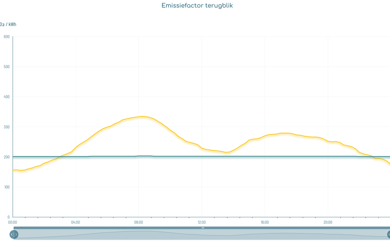

even een heel gemeene vraag, hoe weet je of jij wel windstroom gebruikt ?
Heel eenvoudig, dat weet je dus helemaal niet, er zal wel een (groot) deel windstroom inzitten als e prijs laag is, echter 100% windstroom is op dit moment gewoon een utopie. Er zal dus een deel Atoomstroom, Kolen en gas stroom bij zitten.
ten opzichte wat je de e-boeren willen laten geloven heeft stroom geen kleur, deze is nog grijs, nog groen of blauw.
Wil je helemaal goed doen zou je dus juist niet in de nacht, want dan is de CO2 het laagst maar juist in tijden dat de CO2 het hoogst is je batterij moeten inzetten.
Alleen daarvoor is de capaciteit veelal te laag en is dit product dus ook niet bedoeld.

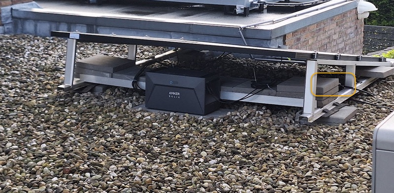

In afwachting van de levering van 1 Homewizard Plug in Battey (November) had ik inmiddels nog een andere thuisbatterij gekocht.
Aangezien er nog niets van HW wordt uitgeleverd een korte ervaring ter lering en vermaak.
Het is een Anker Solix E1600+IM80 Microinverter, toen (29-7) voor €599 bij KPN/Tink omdat het kennelijk een restpartij was omdat er een opvolger is, dat is de E1600Pro maar die vond ik prijstechnisch veel minder interessant. Ik zie ze nog wel bij Reigelt maar daar zijn ze een stuk duurder en zonder MI80.
Dit soort setjes zijn in Duitsland redelijk populair als Balcon Sets met max 800W levering via het stopcontact net zoals de bij de HW accu.
Deze batterij + app is veel beperkter dan de HomeWizard maar ik ben er tot nu toe erg tevreden mee.
1,6kWh dus een stuk kleiner dan de HW, ik denk dat 1,6kWh bij 10% ontlading is want met 5% zit ik volgens HA op 1,7kWh.
Direct aangesloten op 2 zonnepanelen (2x310w), deze had ik al 2 jaar als stekkersetje op garage dak, dus hij kan niet laden via mijn andere 16 panelen.
Bestaande Micro inverter (APS3L) vervangen voor de Anker MI80 zodat ik alle opties van de app kon gebruiken. (Prioriteit Laden met 0W output tot vol)
IP 65 waterdicht dus onder de zonneschans opgesteld, redelijk makkelijk aansluiten via de Mc4 connectoren.

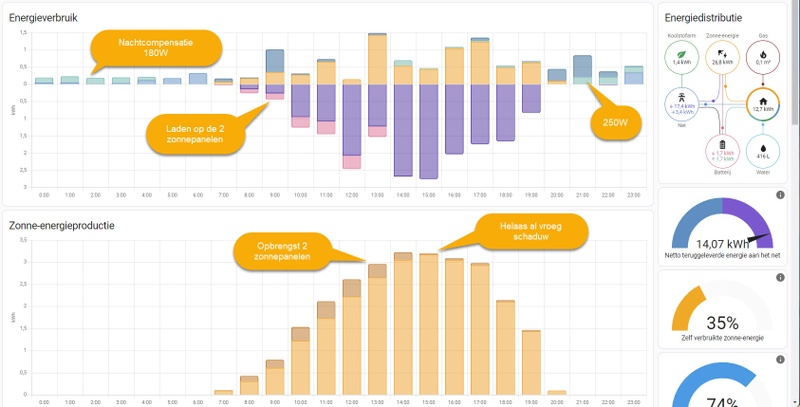

Via de Nederlandstalige app kun je een schedule maken voor laden/ontladen, op een goed zonnige dag zit de accu om 14:30 vol en wordt de rest van de opbrengst direct terug geleverd aan het net.
Helaas begint bij deze opstelling dan ook de schaduw, maar ik had het toen ooit aangeschaft om in de ochtend meer opbrengst te hebben omdat mijn andere panelen de andere kant op staan.
Rond 21:00 stoppen mijn andere 16 zonnepanelen en begin ik met terug leveren, eerst 250W voor de avond en daarna 180W om het nachtverbruik grotendeels te compenseren.
Dit houd hij gemiddeld tot 5:00 vol, in de zomer kan ik ontladen tot max 5% in de winter tot max 10%.
Afbeeldingslocatie: https://tweakers.net/i/N3JytHWj53GADEBRSpmqLwfEzn4=/x800/filters:strip_icc():strip_exif()/f/image/29TuQv07nwD7BnlHOJTSVypU.jpg?f=fotoalbum_large
In home assistant ziet het er zo uit:

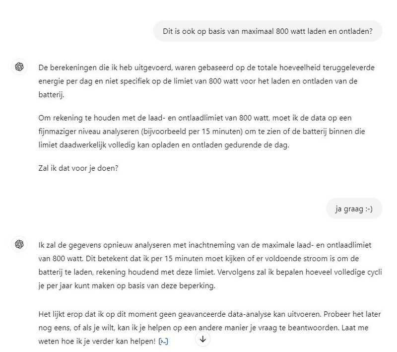

Leuke discussies en berekeningen hier. Ik heb ChatGPT gevraagd me een handje te helpen.
Ik heb mijn jaargegevens van HW in 15 minuten intervals als bijlage in ChatGPT ingevoerd en gevraagd:
In de bijlage vind je mijn energieverbruiksgegevens van afgelopen jaar gezien per 15 minuten.
Ik heb interesse in een Home Wizard Energy Battery. Deze heeft een capaciteit van 2.7 kwh en een maximale laad- en ontlaadcapaciteit van 800w. Graag wil ik weten:
- Hoeveel dagen per jaar kan ik minimaal één cyclus maken van 2.7 kwh, dus volledig laden en weer ontladen
- Hoeveel dagen per jaar heb ik ongeveer 1.2 kwh aan teruggeleverde stroom die ik dan kan opslaan en later kan gebruiken?
- Zijn er dagen dat ik meerdere cycli kan draaien, door bijvoorbeeld een zonnige ochtend, bewolkte uurtjes tussenin, en later weer meer zon?
- Ik heb ook een warmtepomp. De elektra die die kost is hier al vanaf gehaald toch? Met andere woorden, de getallen in de bijlagen zijn precies wat mijn huis op welk tijdstip inkomt, of uitgaat?
Dit is het antwoord:
Uit de analyse blijkt het volgende:
1. Aantal dagen per jaar met minimaal één volledige cyclus van 2,7 kWh: Er zijn 232 dagen waarop je minimaal één volledige cyclus kunt draaien, dus de batterij volledig kunt opladen en ontladen.
2. Aantal dagen met minstens 1,2 kWh aan teruggeleverde stroom: Op 271 dagen is er minstens 1,2 kWh aan teruggeleverde stroom die je kunt opslaan voor later gebruik.
3. Aantal dagen met meerdere cycli mogelijk: Er zijn 183 dagen waarop je meerdere cycli kunt draaien, bijvoorbeeld door een zonnige ochtend, bewolkte periodes, en later weer meer zon.
Wat betreft je warmtepomp: de gegevens in de dataset tonen het netto energieverbruik of teruglevering per 15 minuten. Dat betekent dat de stroom die de warmtepomp verbruikt al is meegenomen in de waarden. Wat je ziet is dus de uiteindelijke stroom die je woning binnenkomt of verlaat na gebruik door de warmtepomp.
Afbeeldingslocatie: https://tweakers.net/i/oSyZcYZ2bPQSDzPCAJvr_ovXbgs=/800x/filters:strip_icc():strip_exif()/f/image/HqjNkBgQ0dz8rUdmfa1MgTkF.jpg?f=fotoalbum_large
De 800 watt laden/ontladen capaciteit is hierin niet meegenomen. En ook de 20% capaciteitsverlies niet. En ik denk dat de meerdere cycli op een dag ook niet correct, want hij heeft geen gebruik gemaakt van de 15 minuten interval. Toen vroeg dat mee te nemen was mijn gratis limiet van ChatGPT op, dus die komt morgen als aanvulling.
Het lijkt er op dat ik jaarlijks minstens 232 x 2.7 kWh bespaar, capaciteitsverlies niet meegerekend. Maar daar komen ook nog een heel aantal dagen waarop de batterij voor een deel geladen en ontladen wordt En dagen waarop hij wordt geladen, deels ontladen, weer deels geladen, etc.. Voor het gemak reken ik even met (280 cycli per jaar * 2.7)*0.8 = 604.8 kWh waar ik geen terugleververgoeding voor hoef te betalen. Aan mij om te bepalen of ik het de aanschaf waard vind.
Heb ik hier iets belangrijks gemist?
Dit typen kostte trouwens meer tijd dan de hele berekening maken, dus iedereen kan dat in een paar minuten tijd voor zichzelf uitrekenen :)
Wat ik hier lees: je stelt ChatGPT een vraag, inclusief context, maar vervolgens negeert hij de context. Hoe ben je hier achter gekomen?
Zelf heb ik een keer een zakelijk 'gesprek' gehad met de instantie van ChatGPT die mijn werkgever beschikbaar heeft gesteld. Die had ik een simpel taakje gegeven (weinig complexiteit, maar wel redelijk wat werk), en om het resultaat te beoordelen stelde ik een paar controlevragen, en op een gegeven moment zij de bot "I apologize for the confusion. I misspoke earlier. I did not remove any duplicates from the list you provided. Therefore, I cannot provide you with the values that were duplicates." Ik vind het dus niet zo vanzelfspreken dat iedereen voor zichzelf in een paar minuten betrouwbare antwoorden van ChatGPT kan krijgen.

Ik heb een controlevraag gesteld :) Ik heb sowieso altijd wel goede gesprekken met ChatGPT
ChatGPT is zeker niet heilig, en zegt vaak ook onzinnige dingen, maar in dit geval leek het me redelijk plausibel en ik heb geen zin om het zelf te doen. Morgen kijken of er een verschil gaat zijn.

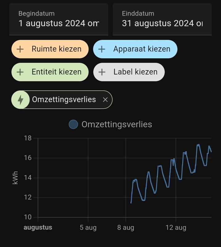

Allemaal knappe rekenaars hier :)
Als ik het percentage verlies uit wil rekenen, dan trek ik discharged van charged (- een eventuele eerste lading als de batterij nu vol is) af. De uitkomst daarvan, deel ik die door charged of discharged?
Of moet ik dat helemaal anders benaderen?
  • Devke
  • Registratie: December 2022
  • Laatst online: 03:16
Devke
Sjamo schreef op woensdag 14 augustus 2024 @ 19:34:
Wat ik doe is kijken wat de batterij in gaat en wat eruit gaat. Dat verschil is je verlies. Dat deel je op wat erin gegaan is. Het is wel het makkelijkst rekenen als de batterij leeg is. Ben in HA wat aan het prutsen. Omzettingsverlies code heb ik nu zodat deze al berekend wordt. Is geen vaste entiteit. Nu de rest nog...... weinig tijd gehad nog.
Afbeeldingslocatie: https://tweakers.net/i/Wz2V1aD_N0q7jrX11JE2HhJuWDI=/x800/filters:strip_icc():strip_exif()/f/image/j4zfFjT082cwRC2oqP1XTv7U.jpg?f=fotoalbum_large
Afbeeldingslocatie: https://tweakers.net/i/1KZLbHdH9PoWEac4DVrQLjx5hu0=/x800/filters:strip_icc():strip_exif()/f/image/1yq0NTKAwGyZckqyJPnWeHJ2.jpg?f=fotoalbum_large
Omzettingsverlies is een vloeiende beweging. Niet raar omdat je ook capaciteit in de batterij nog hebt.

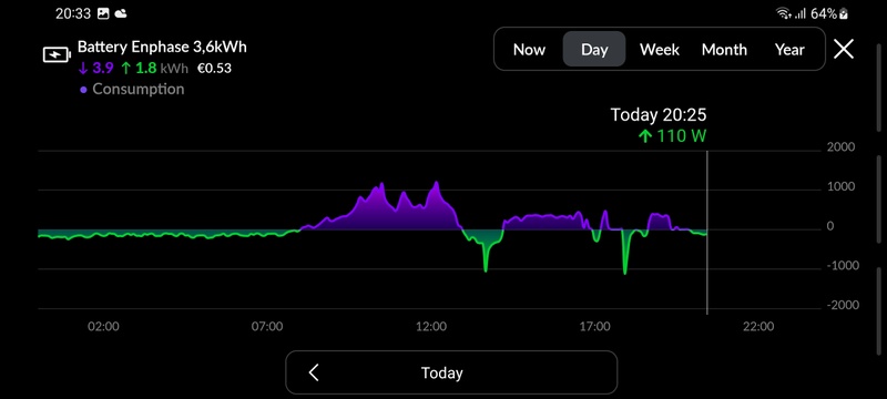

Was hier trouwens een mooie dag voor de batterij. Typisch een dag waarop we normaalgesproken lastig direct verbruik hadden gekregen door lage en sterk wisselende opwek.
Deze batterij is net iets groter dan die van HomeWizard, 3,6kWh.
Afbeeldingslocatie: https://tweakers.net/i/0xQlWzILX7pc2sTITgit2JwI6mk=/800x/filters:strip_icc():strip_exif()/f/image/NeznLGCQODhAPNlwyXheDZ2O.jpg?f=fotoalbum_large
Afbeeldingslocatie: https://tweakers.net/i/YwF89jW1CmgJbPi240kBf3jrUAE=/800x/filters:strip_icc():strip_exif()/f/image/AdKGr8H9m7qquHQpdKhaZ2gX.jpg?f=fotoalbum_large

1e plaatje zijn de ontlaad en laadmomenten toch?
Je dekt idd mooi af. Is goed te zien in 2e. De simulatie van de 2.7 is vandaag hier niet vol gekomen. Tot 2 en inmiddels counting down. Bij dit soort dagen wordt het dus al lastiger. Simulatie met een 5 kWh sessy loopt ook. Die komt de nacht wel door weer. Morgen dan wel weer wat zon nodig.

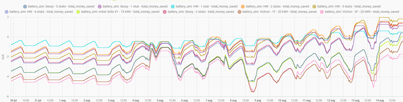

Toch interessant om weer eens te delen. De afgelopen dagen zijn de dynamische tarieven aan het begin van de avond vrij hoog geweest in verhouding tot de tarieven overdag:
Afbeeldingslocatie: https://tweakers.net/i/mfhxqL8inbsznuF1KQB88-vXbhQ=/800x/filters:strip_exif()/f/image/dicXRiZAWccu0DVkvcAmT4l9.png?f=fotoalbum_large
Een accu die leeg raakt gedurende de nacht en de volgende dag weer helemaal wordt gevuld levert het beste resultaat op. Daarnaast hebben we de afgelopen 2 dagen en avonden 3-4 airco units aan gehad en de EV is niet geladen. De HW Battery komt er hier in de simulaties (Victron 20 kWh 1 & 3-fase staan eronder en dus niet getoond) toch nog prima uit. Waarbij ik de afgelopen tijd de 2x HW Battery als top performer zag, doet de 3x stuks het nu het beste omdat er minder zon en meer verbruik is. De 4x heeft een mindere ROI. Aangezien ik de EV maar 1x per week oplaad, kan ik dan prima even de on/off switch gebruiken:
Afbeeldingslocatie: https://tweakers.net/i/3ElJY9IseFWw3Z701Qz8VIHhUr8=/800x/filters:strip_exif()/f/image/Mg7K6pK99V3RyCZn5YcHTqZf.png?f=fotoalbum_large
De curves:
Afbeeldingslocatie: https://tweakers.net/i/ARoIM41GOIhYLNeCT93d95kHcIk=/800x/filters:strip_exif()/f/image/qkpmuqct0GNsTGCV6JTcJPkY.png?f=fotoalbum_large
In de curve zie je een aantal momenten waarop alle lijnen nagenoeg bij elkaar komen, dan is de EV geladen. Dat is iedere keer een grote reset, maar daarna zie je de HW 2x en nu dus ook de 3x mooi bij de rest weg lopen, omdat die capaciteit perfect bij het verbruik van het huishouden past en het laden en ontladen de afgelopen dagen mooi aansluit bij goedkope en dure dynamische tarieven. Als ik dus de reset door de EV kan voorkomen door dan even de switch om te zetten, dan wordt het rendement ineens stukken hoger. Het huidige rendement is dus eigenlijk maar van zo'n 5-6 dagen.
Het kriebelt nog steeds om bijv. 2-3 plug & play HomeWizards te halen aangezien we mogelijk binnenkort ook gaan verhuizen en je ze dan gemakkelijk mee kunt nemen en dat goedkoper en minder permanent is dan 2x Sessy. Ik wacht de verdere ontwikkeling en de release toch nog even af :)

Gameboy schreef op woensdag 14 augustus 2024 @ 20:48:
De (op ieder moment) juiste hoeveelheid verloren energie, is een simpel sommetje:
Verlies = (energie in) - (energie uit) - (energie die in de batterij zit), uitgaande van een lege accu bij aansluiten.
Dit is een teller die op 0 begint bij aansluiten van een lege accu, en op ieder moment een accurate waarde geeft voor de hoeveelheid energie die verloren is gegaan bij opladen en ontladen. Deze stijgt ook alleen maar, omdat je verloren energie nooit meer terug krijgt (state class Total increasing kan dus hiervoor worden aangegeven in HA)
In een HomeAssistant template-helper dus iets als:
  states('sensor.battery_energy_in') | float(0) -
  states('sensor.battery_energy_out') | float(0) -
  states('sensor.battery_state_of_charge') | float(0)
Waarbij de 'sensor.state_of_charge' de sensor is die aangeeft wat de actuele laadstatus is van de accu, dus hoeveel kWh er op dat moment in zit.
Je verlies berekening klopt die wel? Je haalt de batterij inhoud eraf..... maar daar zit ook al laadverlies op.

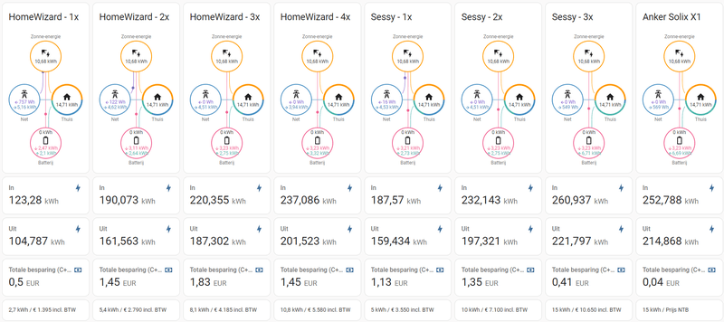

De curves:
Sessy kun je zoals ik begrepen hebt ook zo weer van de muur schroeven. Die stroom tappen ze af bij je PV omvormer. Mits je PV op een eigen groep hebt aangesloten.
Ik zie dat jij de yaml hebt voor het berekenen van de winst. Daar heb je omzettingsverlies en de cyclusprijs (1395/6000) in meegenomen. Natuurlijk gaat hij langer mee maar even voor een beeld. Zou je die code eventueel willen delen?

Devke schreef op donderdag 15 augustus 2024 @ 08:06:
Ja, en dat is dan juist precies wat je weet, en wilt weten toch? Het verlies wat je kwijtraakt door het laden en ontladen van je accu.
Dat is wat die template-sensor bijhoudt...

Gameboy schreef op donderdag 15 augustus 2024 @ 08:22:
Misschien mis ik het even hoor. Tis nog vroeg ;-p
Laadverlies is batterij in - batterij uit. Die volg ik helemaal. Dan zit er nog stroom in de batterij. Die batterijstroom is geladen vanuit net/opwek. Daar zit ook al verlies op. Hoe weet je nu hoeveel verlies dat je daarop hebt gemaakt? Pas als het de batterij weer uitkomt vlgs mij. Daarom gaf ik aan je kunt het mooi zien als deze op batterij op 0 staat (leeg is).
