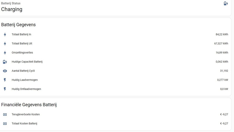

Devke schreef op donderdag 15 augustus 2024 @ 08:27:
Misschien mis ik het even hoor. Tis nog vroeg ;-p
Laadverlies is batterij in - batterij uit. Die volg ik helemaal. Dan zit er nog stroom in de batterij. Die batterijstroom is geladen vanuit net/opwek. Daar zit ook al verlies op. Hoe weet je nu hoeveel verlies dat je daarop hebt gemaakt? Pas als het de batterij weer uitkomt vlgs mij. Daarom gaf ik aan je kunt het mooi zien als deze op batterij op 0 staat (leeg is).
Nee, bij het opladen van de batterij heb je natuurlijk ook verlies, en daarom is mijn sensor template beter, die meet het op elk moment goed, niet alleen als de batterij weer op 0 staat.
Misschien een voorbeeldje met concrete cijfers:
Stel: je begint met een lege accu van 5,0 kWh capaciteit. Die laad je helemaal op, dan zit er 5,0 kWh in je accu, maar je hebt door de laadverliezen 5,5 kWh moeten gebruiken om die 5,0 kWh in je accu te krijgen (10% verlies).
Dan weet je dat met mijn template op dat moment toch precies? Want:
Verlies = IN - UIT - OPSLAG vertaalt in deze situatie naar:
Verlies = 5,5 kWh - 0 kWh - 5,0 kWh = 0,5 kWh voor 1x opladen.
Stel, je ontlaadt de accu dan weer helemaal, dus naar 0 kWh, dan komt er maar 4,5 kWh uit de accu die je kunt gebruiken, weer 0,5 kWh (10%) ontlaadverliezen. Dan heb je in totaal dus 5,5 kWh geladen, 4,5 kWh ontladen, en 1,0 kWh verlies gehad.
Verlies = 5,5 kWh - 4,5 kWh - 0 = 1,0 kWh over 1x opladen en 1x ontladen samen.
Tot zover klopt mijn getal precies met jouw getal, want OPSLAG = 0.
Maar, stel dat je het verlies wilt weten als de accu daarna weer helemaal volgeladen wordt, dan stop je dus weer 5,5 kWh in de batterij, die dan tot 5,0 kWh oplaadt in deze 2e cyclus:
Verlies = 11,0 - 4,5 -5,0 = 1,5 kWh
Deze 1,5 kWh is toch nu ook, met volle accu, het enige juiste getal? Je had al 1,0 kWh verlies met de 1e keer opladen en ontladen, en nu komt er nog 0,5 kWh verlies bij voor nog een 2e keer helemaal opladen.
Op deze manier is de verliesberekening op *elk* moment correct, voor elke laadtoestand van de accu...
Je kunt ook een plaatje tekenen met de energiestromen die de accu in en uit gaan (inclusief een pijltje voor verlies), dan zie je dat deze berekening klopt ;)

Gameboy schreef op donderdag 15 augustus 2024 @ 08:43:
Verlies = 5,5 kWh - 5,0 kWh - 0 = 0,5 kWh voor 1x opladen.
Is dit niet een heel ingewikkelde manier om te zeggen:
AC > DC > AC = 20% omvormer verlies?
Of vergeet ik iets?

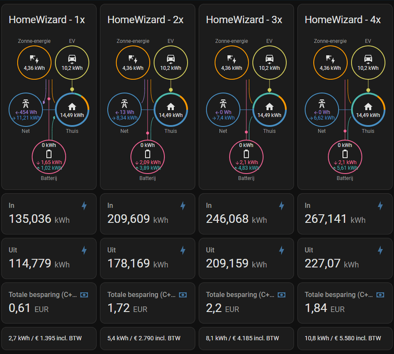

Sjamo schreef op donderdag 15 augustus 2024 @ 08:37:
Ik zou denken dat je zoiets doet voor een min of meer realistisch beeld?
Als je de HomeWizard batterij in 10jaar wil afschrijven en je wil daarvoor uitgaan van die 6000 cycli, dan moet je al uitgaan van 1,64 cycli per dag. Dat is gigantisch veel. Wij zouden over de afgelopen 5 dagen ondanks ideale omstandigheden om veel cycli te benutten (wisselende zon en veel airco-gebruik), maar 4,4 cycli hebben verbruikt.
Klopt. Die 1,64 per dag lukt soms wel, soms totaal niet. Mijn simulatiebatterij had gister rond de 2 opgeladen en was begin van de nacht al leeg. Geen tot weinig zon en langer wordende avonden. Dus tja wat is gemiddeld. Daarnaast houdt de simulator het aantal cycli wel bij. Een goede cycli prijs is dan lastig te vinden dan in eerst instantie maar dom de 1395/6000 te pakken.

Sjamo schreef op donderdag 15 augustus 2024 @ 08:30:
Mij ging het in de vraag waar je op reageerde niet om het uitrekenen van het verlies. Men geeft altijd percentages voor verlies, en ik vroeg me af door welk getal (aantal geladen of aantal ontladen) ik het verlies moest ddlen om tot het juiste percentage te komen.
Het was ook alleen een tip om een beter getal te krijgen die niet op en neer fluctueert met de laadtoestand van de accu ;)
Als je het juiste verlies als een percentage wilt weten, dan moet je weten hoeveel nuttige energie je uit de accu haalt (in totaal), ten opzichte van hoeveel energie er in gegaan is (in totaal).
Dat is een andere berekening dan het verlies in kWh's. Je kunt dan de hoeveelheid energie die eruit gekomen is, delen door de energie die erin gegaan is, maar dan moet je ook rekening houden met de laadtoestand, en daar een factor op loslaten hoeveel nuttige energie daar potentieel nog uitkomt. Dat is een getal waar het verlies ook weer in meegenomen moet worden.
Als je een paar aannames doet, en accepteert dat deze berekening in het begin, bij weinig cycli, niet nauwkeurig is, maar gedurende de levensduur van de accu steeds beter, dan kun je dit weglaten, en alleen kijken naar dit getal:
Efficiëntie = (UIT / IN) # negeer de laadtoestand van de accu, die wordt steeds minder relevant op lange termijn
Stel dat je dan 100 "ideale" cycli hebt gehad, dan heb je 550 kWh in je accu gestopt, en er 450 kWh uit gehaald (dan is de max. 5,0 kWh in je accu niet meer zo relevant ;) )
Dan is je efficientie dus 450 / 550 * 100% = 82% (afgerond), en je verlies 18% (afgerond)
En dat komt aardig overeen met het theoretische efficientie van 81% als je bij in en uit 10% verlies hebt (0,9 * 0,9 = 0,81)
[ Voor 1% gewijzigd door Gameboy op 15-08-2024 12:51 . Reden: verlies / efficientie omgedraaid, oops! ]

Gameboy schreef op donderdag 15 augustus 2024 @ 09:00:
Verlies = (UIT / IN) # negeer de laadtoestand van de accu, die wordt steeds minder relevant op lange termijn
Dan is je verlies dus 450 / 550 * 100% = 82% (afgerond)
En dat komt aardig overeen met het theoretische verlies van 81% als je bij in en uit 10% verlies hebt (0,9 * 0,9 = 0,81)
Een heel andere benadering die veel logischer klinkt dan wat ik had. Dank je.

Hij is al regelmatig voorbij gekomen. Ga ik hem terug verdienen. Ik zal de situatie proberen te schetsen hier op een contract met TLB.
Gegevens:
Contract : Variabel
Afnameprijs stroom : 0,25 ct / kWh
TLB : 11 ct / kWh
RTE : 80% (vlgs opgave HW tussen de 70%-90%)
Situatie:
De batterij simulatie van HomeWizard draait nu al even in HA. Zie onderstaande gegevens van dit moment:
Afbeeldingslocatie: https://tweakers.net/i/x8OKP8LmRUrof9chNHi4C9QfX0E=/800x/filters:strip_icc():strip_exif()/f/image/BK3NiDlRZOyZJPbWsf5SAwIv.jpg?f=fotoalbum_large
Op dit moment is er een 84 kWh door de batterij opgevangen (geladen) d.m.v. opwek. Door omzettingsverliezen is daar een goede 67 kWh weer uitgekomen. Zelf verbruikte opwek die normaal het net opgegaan zou zijn. Dit geeft wel een omzettingsverlies van 17 kWh. Energie die verloren is gegaan.
De berekening (is het rendabel of niet in de huidige situatie!):
Mezelf dus 84 kWh aan TLB weten te besparen. De TLB van 11 ct zoals hierboven aangegeven levert me dus een besparing op van 84 * 11 ct. Ruim € 9. Die is ook te zien in bovenstaande plaatje.
Echter ben ik wel 17 kWh verloren door omzettingsverlies. Bij geen batterij was deze 17 kWh het net in gefietst en had het mij (25 ct - 11 ct) 14 ct / kWh kunnen opleveren. Waarom 14 ct? Bij volledig salderen had het mij 25 ct opgeleverd maar over die 17 kWh moet natuurlijk dan wel de TLB betaald worden als deze het net ingefietst was. Dus vandaar een gemiste opbrengst van € 2,38.
Dan het twist punt. Hoe bereken je de afschrijving nu goed over het systeem? Kijk je naar jaren? Kijk je naar cycli? Ik pak er gewoon 1. De cycli. Is het systeem daarna afgeschreven? Nee. Maar goed. Cycli dus.
Aanschafprijs € 1395 / 6000 cycli levert een afschrijving op van 23,5 ct per cycli. Ik heb zoals te lezen is in het plaatje 31,119 cycli gedaan a 23,5 ct is € 7,31 afschrijving.
De totalen nu bij elkaar:
Kosten :
Afschrijving : € 7,31
Omzettingsverlies : € 2,38
Totaal Kosten = € 9,69
Opbrengst = € 9,27
Het project heeft tot nu toe dus iets geld gekost. 42 ct om precies te zijn.

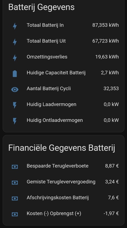

Na wat gehobby in HA voorlopig deze resultaten. Kort door de bocht gezegd gaat de batterij geld kosten zelfs. Min teken ervoor.
Mijn exacte contract gegevens:
TLB = 10.15 ct / kWh
Inkoop van net = 26.65 ct / kWh
Een beknopte uitleg zal ik toevoegen:
Bespaarde Terugleverboete van € 8.87 euro spreekt voorzich denk ik. Het boete bedrag dat ik betaal x het aantal geladen kWh's van zonneopwek.
Gemiste teruglever vergoeding. Als je stroom teruglevert (ik ga er even vanuit dat je rond de 0 op de meter draait) krijg je nu met salderen dezelfde prijs terug als dat je inkoopt. Natuurlijk wel min de boete. Deze post is omzettingsverlies van de batterij. kWh's die ik niet heb kunnen terugleveren aan het net dus ook geen vergoeding voor heb ontvangen. Btw ik reken met een RTE van 80%. Midden in de bandbreedte van HW.
Afschrijvingskostenbatterij is (1395/6000)* reeds uitgevoerde cycli
Onder de streep dus een min van € 1,97

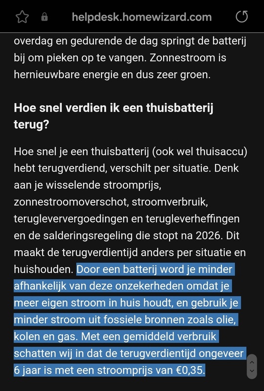

Dan vraag ik me stiekem toch wel even af hoe @HomeWizard_NL kan praten op de website over terugverdientijden?
Wellicht zien jullie een benaderingsfout van me m.b.t. deze berekening of heeft HW zelf ook al gezien waar ik de mist in ga. Als je praat over TVT wil ik het graag ook zien dat het kan of de vinger op de plek leggen waar ik de mist in ga. Leuke uitdaging toch ;-p

Noem het semantiek, maar de batterijen van HW en Sessy kosten beide geld, en als je ze gaat gebruiken zorgen ze beide voor een lagere energierekening. Het is dus niet zo dat de Sessy na aanschaf ook nog geld kost om te gebruiken.
De vraag of je aan het eind van de levensduur de volledige aanschafwaarde hebt terugverdiend is een lastige, omdat we niet zo ver in de toekomst kunnen kijken. Wel is het zo dat HW een positievere (of minder negatieve) business case lijkt te hebben.

Al berekenend met de exacte cijfers en hopelijk de juiste interpetatie kost de HW na aanschaf ook geld. De Sessy waarschijnlijk ook daar de afschrijving al een stuk hoger ligt. Mbt de HW kun je dus dan (als ik het goed bereken) niet roepen dat er een TVT is van 6 jaar. Daarom wilde ik dat delen met alle tweakers hier incl @HomeWizard_NL om te kijken waar het niet klopt of we juist de conclusie kunnen trekken dat er idd geen TVT te bepalen is daar het geld kost. Mocht saldering eraf gaan dan wordt het plaatje anders.

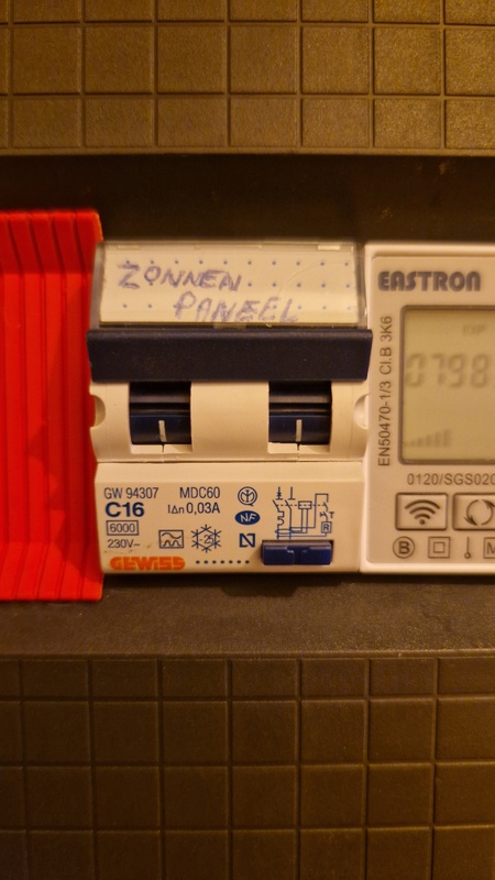

De zonnepanelen zitten op een aparte groep. Vlgs mij met een eigen aardlek? Zie foto.Afbeeldingslocatie: https://tweakers.net/i/bdLpWL6jJY8tKJtAVoDdxC0m2qo=/x800/filters:strip_icc():strip_exif()/f/image/UcySbCIm23atLudc8OFUTNlL.jpg?f=fotoalbum_large

Devke schreef op zaterdag 17 augustus 2024 @ 22:15:
De zonnepanelen zitten op een aparte groep. Vlgs mij met een eigen aardlek? Zie foto.[Afbeelding]
Dat is juist.
B of C 16 30mA aardlekautomaat is prima.
Maar dit heeft niks met de HomeWizard batterij te maken.
Je zal dan een vrije wcd kunnen pakken die hier het kortste bij zit. (Kabellengte)
  • Devke
  • Registratie: December 2022
  • Laatst online: 20:26
Devke
peterbier schreef op zaterdag 17 augustus 2024 @ 22:25:
Dat is juist.
Dat zou dus kunnen op een WCD achter mijn bankstel. Heb dan wel een verlengsnoer nodig van een meter of 2 om de batterij op te prikken. Alleen de batterij! Er is geen genoeg ruimte achter de bank of aan de andere kant vh bankstel.
[ Voor 7% gewijzigd door Devke op 18-08-2024 08:30 ]

Ik heb voor de simulatie nu een extra HomeWizard Battery aangemaakt van 2 stuks (Omdat die voor mijn situatie over het hele jaar heen de beste ROI lijkt te leveren), die op charge_only gaat als de EV aan het laden is. Als de EV stopt met laden gaat de simulatie weer op default_mode. Op deze manier kan ik goed vergelijken wat het effect hiervan op de ROI is omdat de HW dus niet wordt leeggetrokken tijdens de goedkoopste momenten van de dag.
Zojuist aangemaakt, dus moet nog opladen en heeft niet al het verbruik van vandaag meegekregen, vanaf morgenochtend wel:
Afbeeldingslocatie: https://tweakers.net/i/2mblk7yRtynm9Gpp3WoQuzNdz68=/x800/filters:strip_exif()/f/image/Mz39GCuqA7pEtgiDncEQmHOz.png?f=fotoalbum_large
De andere simulaties, de EV is om 11:00 begonnen met laden en je ziet het effect daarvan in de state of charge / resterende inhoud, die gaan rap richting 0 kWh:
Afbeeldingslocatie: https://tweakers.net/i/XQqxmj6HHFMB9PckxQzo7F-Yb2Y=/800x/filters:strip_exif()/f/image/wOOgOvEjY0d92pzeprMNxRWv.png?f=fotoalbum_large
In de praktijk kan je ditzelfde bereiken door handmatig de On/Off switch op de HW Battery te bedienen of een Smart Plug te gebruiken. Wordt niet aangeraden door HomeWizard, maar wel interessant om het effect hiervan te zien.
Een evt. uitbreiding van deze "Smart" simulatie kan zijn dat ik de 4 goedkoopste uren van de dag bereken en in die uren charge_only mode aan zet en in alle andere uren discharge_only aan zet. Maar dat wordt een stukje complexer, dus weet nog niet of ik dat ga doen. Heb er in Home Assistant al wel een integratie voor draaien, maar dat is wat lastiger te realiseren. Afijn, wie weet, eerst even zien wat het effect van deze toevoeging is voor de ROI :)
Edit @ 13:00: En ze zijn allemaal leeg dus relatief duur geladen, zeer goedkoop ontladen, zeer slecht voor de ROI. Nu kijken of ze voor de avond weer duur gaan laden omdat de auto nog 3-4 uur nodig heeft en ze dus met de dure avondzon gevuld zullen worden als dat überhaupt lukt...
Afbeeldingslocatie: https://tweakers.net/i/k444j6Y14VU1I-hnYDXno7brK0k=/800x/filters:strip_exif()/f/image/cMX0PXRRhtItMXi1eqYUQ13k.png?f=fotoalbum_large
