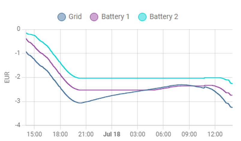

Even een vraagje voor de mensen die een simulatie hebben draaien in HA: Hoe berekenen jullie hoeveel een accu jullie "oplevert"? Ik bereken het als volgt:
Kosten (simulated) import - opbrengsten (simulated) export = (simulated) netto kosten / opbrengst.
Als ik dit nu doe voor zowel grid als een 2.7 en 5.4 kWh batterij, dan zie ik grid op het moment 48ct opbrengt, de 2.7 kWh 22ct en de 5.4 21ct (voor vandaag). Dat houdt dus in dat ik zo'n 26ct minder opbrengst zou hebben met een batterij ten opzichte van geen batterij.
Edit: Ter verduidelijking onder een grafiekje van de netto kosten (opbrengsten) van de afgelopen 24 uur:
Afbeeldingslocatie: https://tweakers.net/i/p6hIzMzlscxoCANWcEB54YBvJGQ=/full-fit-in/4000x4000/filters:no_upscale():fill(white):strip_exif()/f/image/poSvmWAdLCLsnkaPjhMw35jX.png?f=user_large
Battery 1 = 2.7 kWh | Battery 2 = 5.4 kWh
[ Voor 24% gewijzigd door AWEF op 18-07-2024 14:04 ]

AWEF schreef op donderdag 18 juli 2024 @ 13:53:
En de (ont)laadverliezen dan? :o

Heb in de sim een efficientie van 80% gezet (bewust aan de lage kant), die zou de sim mee moeten nemen
Vergeet niet om de kosten van de cycli die de batterij maakt, mee te nemen. Een cyclus van de batterij kost ca. 23 cent als je de 6000 rated cycles aanhoudt bij de aanschafprijs van 1400€.
Daarnaast klopt het principe dat een batterij op heel korte termijn minder opbrengt. Je stopt energie in je batterij die pas waarde krijgt op het moment dat je die energie weer gebruikt.

Aardedraadje schreef op donderdag 18 juli 2024 @ 17:22:
Op zich heb je gelijk, maar de aanschafprijs is minder van belang. Het gaat mij er meer om of het ook op de maandrekening zou besparen.

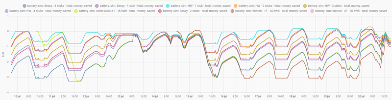

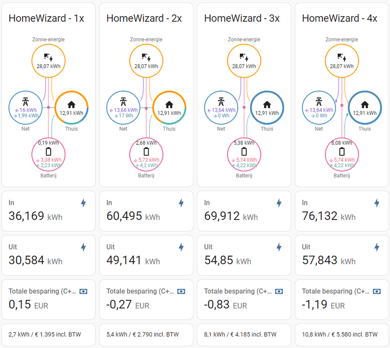

Hier loopt de simulatie nu een tijdje en ik kan concluderen dat de 1x HW en 2x HW inmiddels in de plus zijn gaan draaien, waarbij de 3x HW en 4x HW nog negatief draaien én daarin ook geen stijgende lijn laten zien.
Screenshot van de huidige stand, #2 draait ook positief, maar moet nog even wat kWh's verbruiken om dat in dit scherm ook te laten zien (en dan lig ik inmiddels op één oor...).
Afbeeldingslocatie: https://tweakers.net/i/jayYcGA8YzkSkxVv6Tadcfye1oM=/800x/filters:strip_exif()/f/image/4mVD3nIjdtJEDwWweLB9N7HH.png?f=fotoalbum_large

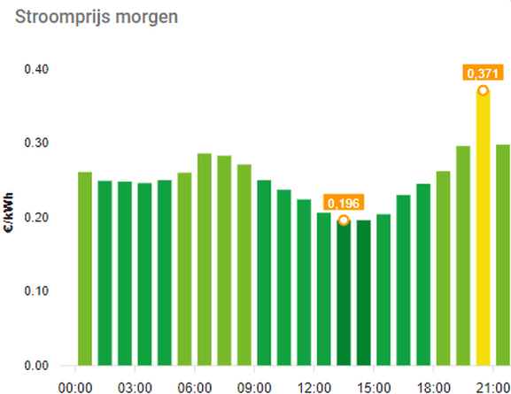

Waarschijnlijk heeft dit ermee te maken dat de vroege avonduren vaak ook de duurste zijn bij dynamische tarieven en #1 en #2 dus gemiddeld gezien voor een hoger tarief de inhoud terugleveren dan #3 en #4 die door de extra capaciteit ook in de veel goedkopere uren daarna terugleveren. Ook een factor dus om mee te nemen als het je niet per se om NOM gaat.
Voorbeeld van de stroomprijzen van vandaag, die 0,4 Euro/kWh in de avond helpt mooi mee voor het rendement:
Afbeeldingslocatie: https://tweakers.net/i/RmFbW34FYeSlddhRAkaj5oCmyr0=/full-fit-in/4000x4000/filters:no_upscale():fill(white):strip_exif()/f/image/BirhiLPcbCouyVRxMdy1rnK4.png?f=user_large
Morgen een vergelijkbaar verhaal:
Afbeeldingslocatie: https://tweakers.net/i/N4yTYX9je-MMIq8H4tvskkjIQSQ=/full-fit-in/4000x4000/filters:no_upscale():fill(white):strip_exif()/f/image/y1AEFOxMBM60VLHtPlxkuw4t.png?f=user_large

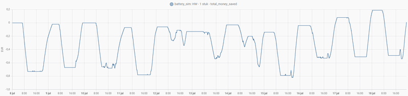

#1 (Met nog 0,81 kWh resterend, dus zal nog verder in de plus gaan zo)
Afbeeldingslocatie: https://tweakers.net/i/Xz2McjNv3T6A3wwB14GPEPgr2LI=/800x/filters:strip_exif()/f/image/j5xezugl8fJMoNHHYIMBXNlu.png?f=fotoalbum_large
#2 (Met nog 3,37 kWh resterend, dus zal zo in de plus gaan en daarna verder doorstijgen)
Afbeeldingslocatie: https://tweakers.net/i/7YCClwbpzMucZXiAKCM6cpAOn8o=/800x/filters:strip_exif()/f/image/ANhHRd7JLW6aAh9brm05bPzw.png?f=fotoalbum_large

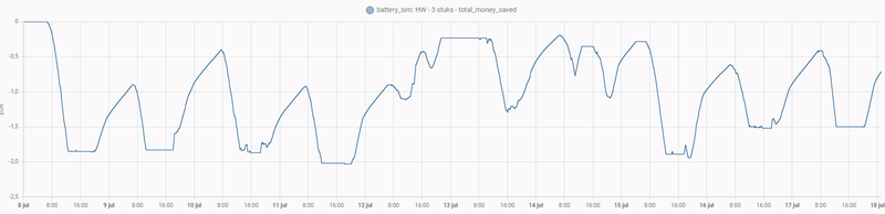

#3 (& #4 is vergelijkbaar), geen stijgende lijn, waarschijnlijk omdat ze ook veel terugleveren tijdens goedkopere uren waarbij door de (ont)laadverliezen het verschil in prijs per kWh's klein of zelfs negatief wordt en dus de duurdere uren teniet doet:
Afbeeldingslocatie: https://tweakers.net/i/yowg2o9Rx353MVKpOuFRTgauSdA=/800x/filters:strip_exif()/f/image/1g2cB8BvhHSwR5Q7mML89lpZ.png?f=fotoalbum_large
Conclusie tot nu toe is dat 1 accu hier vooralsnog de beste ROI biedt en qua opbrengsten #2 (nog) niets extra toevoegt in verdiensten, maar natuurlijk wel 1395 Euro extra zou hebben gekost.
Edit: De 2x gaat NOM redden vandaag, de 1x niet, maar beide eindigen in de plus deze cycle:
Afbeeldingslocatie: https://tweakers.net/i/qNYNIaWSq6Fj2XlgfaID3C1Hf8Y=/800x/filters:strip_exif()/f/image/YR0nl8QmADFXaXSnCjjZd1KV.png?f=fotoalbum_large
[ Voor 10% gewijzigd door Taro op 19-07-2024 00:01 ]

  • Taro
Taro
Als je je EV op de goedkoopste momenten laadt dmv dynamische tarieven moet je je accu uit kunnen schakelen... Wat er anders gebeurt is dat deze in de ochtend met de relatief dure eerste zonnestralen oplaadt en voor een lager tarief gaat ontladen. Nu dus 2x gedaan en door de laadverliezen en het feit dat je goedkoper ontlaadt dan laadt wordt je hele verdienmodel overhoop gegooid en grotendeels gereset, zie de 2 momenten waarop alle lijnen weer bij elkaar samenkomen:
Afbeeldingslocatie: https://tweakers.net/i/fLA5dN248N0PIwfT21Qv9zsY_eE=/800x/filters:strip_exif()/f/image/UWqep0b0jkBx2Mqpa5YjQiq5.png?f=fotoalbum_large
Met vaste tarieven speelt dit natuurlijk ook, maar in mindere mate, je auto trekt de HW Battery leeg, om daarna opnieuw op te laden voor de avond, maar je hebt wel laadverliezen te verwerken en minder last van het tariefverschil.
Er werd gisteren al terecht aangegeven dat de HW Battery waarschijnlijk niet bij mijn situatie past omdat ik het stroomnet eigenlijk al optimaal gebruik en met deze (logische) constatering erbij moet ik inderdaad de conclusie trekken dat ik een slimme(re) accu nodig heb. Ik weet dat er bij de Sessy een 3rd party HomeAssistant integratie is waarbij je apparaten aan kunt geven die genegeerd moeten worden, zoals een laadpaal, en alhoewel ik dat wel in het achterhoofd had, had ik niet verwacht dat het negatieve effect ervan op het rendement zo groot zou zijn. Ik dacht dat die ene dag per week waarop ik de auto volledig vol laad "mwah" zou zijn en de andere 6 dagen positief zouden eindigen, maar na 3 stappen vooruit doe je er gewoon weer 2 terug door de combinatie van goedkoop ontladen na duur laden én de Round Trip Efficiency waardoor je extra kWh's weggooit die je allemaal weer goed moet maken nadat de auto gestopt is met laden en er opnieuw met zonnestroom kWh's aan de accu worden toegevoegd om avond en nacht te kunnen overbruggen. Ik had die kWh's dus beter direct uit het net icm zonnepanelen kunnen halen, dat was goedkoper geweest.
Ja, je kunt de HW stekker er even uithalen als de auto gaat laden, maar aangezien deze op basis van de goedkoopste tarieven zelf besluit wanneer er geladen wordt wordt dat nogal een gedoe.
Ik blijf door simuleren en blijf het een interessant product vinden, maar moet helaas nu echt constateren dat de huidige functionaliteiten van de HW Battery niet passen bij mijn situatie, jammer, want ik zag het wel zitten...

Taro schreef op zaterdag 20 juli 2024 @ 20:53:
Ja, je kunt de stekker er even uithalen als de auto gaat laden, maar aangezien deze op basis van de goedkoopste tarieven zelf besluit wanneer er geladen wordt wordt dat nogal een gedoe.
Zou uitgesteld laden tot het goedkoopste moment geen feature zijn/worden.
Uitzetten van laden/ontladen via API is wel super wenselijk voor dit soort situaties.
