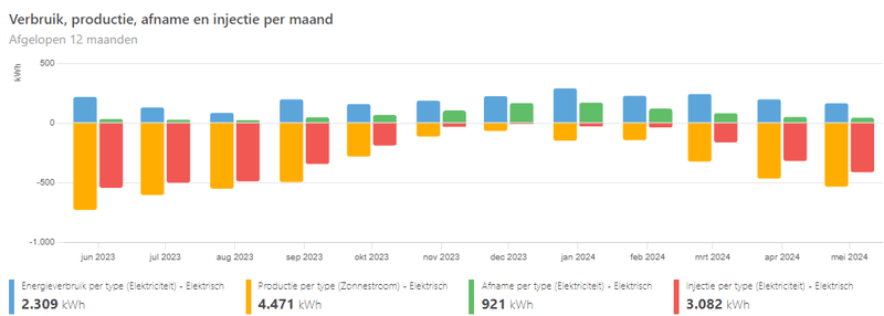

internet4me schreef op woensdag 26 juni 2024 @ 08:53:
Deze berekening klopt niet. In de winter krijg je hem nooit vol. Max 150 dagen per jaar kun je hem vullen.
oh? Afgelopen winter lukte het me aardig om meer dan 2.7kWh op te wekken.
Afbeeldingslocatie: https://i.ibb.co/SNq0ps1/Screenshot-2024-06-26-at-08-56-56.png
Afbeeldingslocatie: https://i.ibb.co/4Zfsj8B/Screenshot-2024-06-26-at-08-57-03.png
Maar hopelijk kunnen we de accu ook aansturen om te laden op goedkope uren, dan kan ik er toch gemiddeld 20 cent "winst" uit halen.

  • internet4me
  • Laatst online: 18-11 12:17
kmf schreef op woensdag 26 juni 2024 @ 08:59:
Niet voor iedereen 😀
En je moet eerst je eigen verbruik afdekken, daarna kun je je batterij vullen.
Vergeet ook niet de 15-20% conversieverlies.

  • kmf
kmf
je stelde anders wel dat ik de accu niet vol krijg.
en eigen verbruik dekken lukt dus atijd wel met zo'n kleine accu. Dus of je nou die kWh gelijk verstookt, of eerst via de accu, komt op zelfde neer. Ik verliest wat aan efficientie met laden en ontladen, dat moet ik maar compenseren door de warmtepomp op gunstigere momenten (lees hogere cop) te laten werken.
Afgelopen winter moest de warmtepomp op de goedkopere uren werken (= winderige nachturen, dus minder efficient)
Deze berekening klopt niet. In de winter krijg je hem nooit vol. Max 150 - 200 dagen per jaar kun je hem vullen.
Kijk, dat is gewoon zeer afhankelijk van de grootte van je pv installatie. Ik heb gisteren een zeer uitgebreide check gedaan op welke dagen ik zoveel teruglevering heb om daarmee deze batterij overdag ook weer te kunnen vullen.
Daarbij kwam ik dat dit gedurende de maanden april - september vrijwel altijd het geval is, met enkele dagen uitval door extreem slecht weer.
In de maand maart en oktober ik deze tussen 50-75% kan gebruiken
Tussen november en februari de werking zeer beperkt is, de beschikbare zonne-energie wordt vrijwel al overdag door het systeem verbruikt, er wordt in die maanden vrijwel niets teruggeleverd.
Daarbij is zelfs opgevallen dat heel soms het verbruik in de donkere tijdstippen niet de gehele batterij heeft kunnen gebruiken, dit was echter slechts enkele dagen met een rest capaciteit van circa 20%. Dus redelijk verwaarloosbaar.
Heb je maar een kleine pv installatie met bv 6-8 panelen, dan ligt dat dus wel anders. Dus een dergelijke batterij is niet voor iedereen geschikt, je hebt wel voldoende teruglevering mn ook in de wat slechtere maanden nodig.
Het gaat niet om de opwek, maar om de teruglevering :)
's Winters gaat de opwek (bij mij) grotendeels direct de warmtepomp in.
Afbeeldingslocatie: https://tweakers.net/i/I2xwVGhm7mBboUhne0yeYQlI50o=/800x/filters:strip_exif()/f/image/4qI2JMKJfhMMhmuVRbTRQgQD.png?f=fotoalbum_large
Er blijft dan weinig over om de accu mee te laden.
Tijdens een vakantie is er weer te weinig verbruik om hem leeg te trekken.
Een bierviltje (zonder verliezen of beperkt laad/ontlaadvermogen) komt met deze dataset op 198 cycles per jaar. Realistisch dus ~180 cycles, minder dan 500 kWh verplaatsen.
Aangezien @MacD007 ook een warmtepomp heeft vermoed ik hetzij een rekenfout , hetzij wat laaghangend fruit als hij op 900 kWh met deze accu uit komt.

Proton_ schreef op woensdag 26 juni 2024 @ 10:13:
Dat is een beetje het manco van de thuisbatterij. (in een 'elektrisch' huis)
Er is in de winter niet genoeg over om te laden, en in de zomer te weinig om te verbruiken.
Hangt dus gewoon volledig van de gebruikers en panelen af. :P
Ik hou 50% van de dagen in winter meer dan 2.5kWh over, in alle de andere maanden haal ik dat (meer dan) 95% van de dagen...
Dus 9 maanden 95% bruikbaar, en 3 maanden 50% bruikbaar is gemiddeld: 83.7% van de capaciteit per dag * 365 dagen = 305 dagen nuttig en dus 305 * 2.7 = 800+ kWh.
nog even een controle uitgevoert, nee die 900 kWh kloppen vrij aardig (wel afgerond) met mijn cijfers.
overigens wel een mooie grafiek, met welke tool heb je die gemaakt ?
en ja, in de periode van november t/m februari heb ik nauwelijks een teruglevering (ergens tussen 5-20 kWh per maand), juist ook omdat zoals @Proton_ juist heeft aangegeven de warmtepomp de beschikbare PV stroom zelf gaat gebruiken, dus in die periode eigenlijk geen echt bruikbare laden van de batterij mogelijk is.
echter in de andere maanden bleek er juist veelal wel voldoende teruglevering beschikbaar te zijn zodat ik aan die 800 cq 900 kWh kwam, die laatste is dat de batterij vaker dan 1 cyclus op één dag kon doen (of deels kon doen). Dat zag je bv tijdens een zonnige ochtend en een deels regenachtige middag. en ja dit zou je als laaghangend fruit kunnen benoemen, maar het is er dus wel, juist in ons mooie kikkerlandje.
ik moet er wel bij aangeven dat ik een oost-west ligging van mijn pv installatie heb, en de warmtepomp ook niet al te hongerig was (oktober-april) daarna was deze uit.
Dus het is de mix van je totale installatie die behoorlijk bepaald is of het iets je je is, naast je contract en de TLK die je wel of juist niet hebt.
voor nu, zou het in mijn eigen situatie geen voordeel opleveren, zonder salderen en met een of andere TLK of hoe ze dat dan in 2027 ook gaan doen is het dus een heel andere situatie.
waarbij ik zelf het nog eerst moet zien hoe ze hun afschaffing van de saldering door de EK gaan krijgen, ze kunnen daar namelijk op behoorlijke tegenstand kunnen treffen en dat zou dit de eerste keer zijn dat een dergelijk wetsvoorstel daar strand.

vrotogel schreef op woensdag 26 juni 2024 @ 12:17:
Toch is het bepalen van de terugverdientijd een slag in de lucht. Je bent van veel factoren afhankelijk. Denk aan ontwikkeling elektriciteitsprijzen, belastingtarief, TLB of andere constructies die worden verzonnen om de consument geld uit de zak te kloppen, mogelijkheid tot saldering en het tarief dat je krijgt voor teruglevering. Daarnaast kan het gedrag van de batterij wellicht ook nog veranderen door de software die wordt gebruikt aan te passen.
Dus: als je ongeveer 100 euro per jaar bespaart zou je de batterij binnen de verwachte levensduur moeten kunnen terugverdienen. En verder kun je alleen maar bepalen of het op de korte termijn potentieel interessant is omdat je wel denkt de 100 euro per jaar terug te verdienen of dat je het gewoon leuk vindt om mee te experimenteren.
100 euro is onze jaarfactuur :X (we hebben geen gas of hout) Toch denk ik dat we hiermee de afname bijna zouden kunnen halveren (naar 500 kWh of zo) Zoals ik al zei zouden wij het vooral kunnen doen om wat minder te moeten plannen wat we wanneer gebruiken, en in de zomer om na zonsondergang nog te koelen.
Afbeeldingslocatie: https://tweakers.net/i/m4HsbzoSdt8xrw5HEtnk-S6oJDU=/800x/filters:strip_exif()/f/image/h8W5qqv87hw8rRRzcwTc8LAi.png?f=fotoalbum_large
