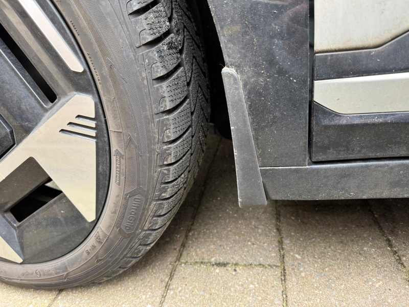

Heeft iemand hier gekozen voor de spatlappen?
Ik ben benieuwd hoe dat eruitziet, maar nog belangrijker helpt het om bijv. De achterkant schoner te houden?
  • uray
  • Laatst online: 19:12
BulMi schreef op vrijdag 13 februari 2026 @ 20:19:
Ik heb ze erop, kan wel een foto maken voor je als het licht is...
Ze zijn vrij klein/subtiel. En, nee, de achterkant blijft er niet schoner door, denk ik althans.
Misschien moet ik hem toch vaker wassen...

Heb er Aliexpress spatlappen ondergemaakt, passen uitstekend kosten een schijntje vergeleken bij die van de dealer en zijn eenvoudig te installeren. Voor scheelt het een beetje, achter maakt het niet zoveel uit omdat de achterzijde van de auto tijdens het rijden een onderdruk creëert die de fijne nevelspray sowieso tegen de achterzijde aantrekt. Had onder mijn eSoul grotere gemaakt, ook dit maakte niet veel uit.

Whahaha, zijn dat Kia spatlappen? Blijkbaar is alles in Korea klein; dit zijn eerder spatstrookjes.

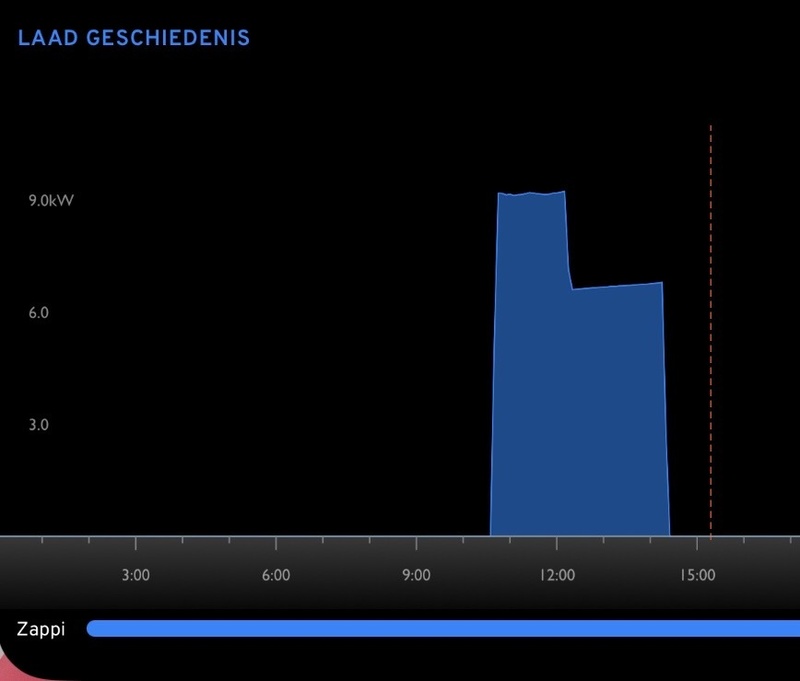

Ik heb de afgelopen 2 dagen 4,7 kWh AC opgeladen in plaats van 11 kWh bij 3 openbare laders (Vattenfall). Hoe kan ik controleren of het een technisch probleem is?

dhl102 schreef op maandag 16 februari 2026 @ 11:15:
op mijn thuislader schakelde hij ook terug naar lager vermogen, ik denk toch dat het door de temperatuur komt. Maar waarom hij dan na een tijdje laden terugschakelt snap ik ook niet.
Dit is normaal. Kia/Hyundai BMS is wat voorzichtig en bij een koude batterij wordt er ook maar langzaam geladen. Als je onderweg naar de bestemming waar je AC gaat laden preconditioning aanzet dan zal je hier geen last van hebben.

Bedenk wel dat preconditioning zelf circa 4.5 kW verbruikt en op een AC lader nauwelijks voordeel biedt (immers, een koude batterij kan prima op 50 kW snelladen zonder voorafgaande preconditioning, dus 11 kW zou al helemaal geen probleem mogen zijn).
Op een langzame lader betekent dat dat je meer verliest dan het aan tijdswinst oplevert.

knarfbo schreef op maandag 16 februari 2026 @ 11:26:
Bij kouder weer (rond 0) - en langere stilstand - precies dezelfde ervaring. Heb ook Zappi. Ligt aan BMS van de Kia.
