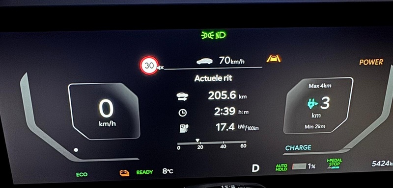

Net geprobeerd een FitcamX te installeren in mijn EV3. Wat een ellende...
Sowieso is het plaatsen van de draad naar achteren toe (met mijn onhandigheid) niet heel makkelijk. Ik heb deze tutorial gebruikt.
Probleem nummer 1: Ik moest de lijst waar de gordel aan vast zit een stukje naar voren halen, nu lijkt het alsof het verstelbare deel van de gordel niet goed meer "pakt", waardoor ik hem niet meer kan stellen en hij zichzelf ook niet meer strak trekt. Gaat om dit onderdeel:
Afbeeldingslocatie: https://tweakers.net/i/91r_n22l-BFomLGVVHwTeeG0nJE=/x800/filters:strip_icc():strip_exif()/f/image/gEoRSFNgfCEzJaA3Wrtibdnv.jpg?f=fotoalbum_large
Probleem 2: ik heb de achtercamera nog niet aangesloten, maar de front-camera wel. Ik start net de auto om te kijken of dat werkt en word getrakteerd op dit scherm:
Afbeeldingslocatie: https://tweakers.net/i/gDB61-p1ikVXBjQIjS-GYFGynG8=/800x/filters:strip_icc():strip_exif()/f/image/lJJYnDHcshKs7GIG2SkNgvHF.jpg?f=fotoalbum_large
Dik spijt dat ik dit überhaupt ben gaan proberen, maar ik dacht "hoe moeilijk kan het zijn". Iemand tips voor beide issues?
Edit: als ik de camera loshaal werkt alles (goddank) weer gewoon, dus ik kan in ieder geval nog rijden. Neemt niet weg dat er blijkbaar iets mis is met de camera. Ik ga FitcamX maar even mailen.
Mocht iemand nog tips hebben voor de gordel, dan hoor ik dat ook graag.

Ik heb 'm alleen voor geïnstalleerd, daar zag ik tegenop maar viel me eigenlijk reuze mee. Geen beste storingsmelding trouwens.

Nee, ik was er ook niet zo blij mee :D
Maar goed, de storingsmelding gaat (gelukkig) weg als ik de camera weer loskoppel. Dus daar lijkt iets niet lekker te gaan. Heb jij heb ook aan de regensensor aangesloten? Of ergens anders?

Ik heb deze YouTube tutorial gekeken: https://youtu.be/dMSMRtxM8Z4?si=bYscry1hAtqwTe82
en in een EV6:
YouTube: The ABSOLUTE BEST, OEM-Integrated Dash Cam for Your Car - FitCamX 4K...
Ik DACHT dat ik 'm in de middelste had gedaan, die met een witte stekker.

Hmm, volgens mij zit ie bij mij juist met een zwarte stekker (maar wel in het kastje waar hij in dat tweede filmpje van jou wordt ingestoken). Misschien toch eens de andere proberen dan...
Edit: en ja hoor, hij moest in de middelste. Met de witte stekker. Aangesloten en niets aan de hand...
Nu alleen nog mijn gordel gefixed krijgen ;)

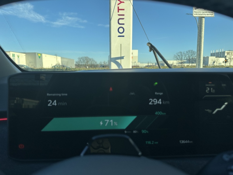

Crosspost uit het "Ervaringen lange ritten met EV door Europa topic".
Een update over de Kia EV3 GT-PlusLine die we sinds eind augustus in het bezit hebben. Wanneer het je eerste EV is, blijft de eerste lange rit toch altijd een spannend iets. Op eerste kerstdag was het zover. Met de Kia van Drenthe (omgeving Emmen) naar familie in het verre Zuid-Limburg, in Gulpen.
Het was een koude ochtend, en de dag begon slecht voor de lange rit. Want door het hoge verbruik van het huis (met o.a. een veeleisende warmtepomp), kreeg de auto minder stroom. Het gevolg: de auto was maar voor 62 procent volgeladen. Dat veranderde de plannen. Om voorbereid op weg te gaan, hebben we de route gepland in ABRP. Ik vind het leuk er een sport van te maken om onder de 70 eurocent te snelladen (liever nog voordeliger, maar wil de reis niet onnodig nog langer maken). De eerste geplande stop: een EWE Go in Emsbüren. Met mijn EWE Go laadpas kan ik voor 52 cent laden. Dat dachten er meer, en het was ondanks wat de Kia navigatie aangaf, allemaal bezet. De McDonald’s was blijkbaar geliefd onder meerderen, want even wachten in de hoop op een vrije lader werd niet beloond. Teleurgesteld de straat verder uitgereden, want daar zit een Tesla-plein. Deze SuC was verre van vol en was 64 cent per kWh. Ook nog prima mee te leven. Hoewel de auto zelf de hele tijd aangaf dat de accuverzorging (batterijverwarming) gestart was, was hier weinig van te merken (mede omdat in het verbruiksoverzicht de batterijverwarming op 0,0 kW bleef staan). De laadsnelheid kwam niet boven de 90kW. Dat duurde dus langer dan gewild en verwacht. Gelukkig duurde het bij die McDonald’s ook even voordat de koffie doorkwam. De temperatuur lag gedurende de rit rond de -4 graden.
De tweede laadstop hadden we gepland bij Electra in Oberhausen. Een extra tussenstop voor de zekerheid, omdat het verbruik nogal fluctueerde. Na wat research kwam daar een mooie kortingscode tevoorschijn bij de al niet dure laadpalen. Even de snelweg af, en het laden kon beginnen. Handig is dat je een plaats kunt reserveren, zodat je zeker bent van een plekje. Ben heel benieuwd hoe dat werkt als het drukker wordt op zo’n moment. Het laden ging nu een stuk beter, en zag ook de batterijverwarming daadwerkelijk terug in de verbruiksmonitor. De top kwam uit rond de 127kW. Stuk beter. Het verbruik van de afgelopen rit was met een stuk 170 km/u en verder 120 km/u vrij flink: 29,2 kWh/100km volgens de auto, bij een temperatuur van -1 graden. Het derde deel rustiger gereden, vooral rond 80 en 100, met een temperatuur van 1 graden, waarbij de boordcomputer 19,3 kWh/100km aangaf.
Fijn dat de Kia navigatie rekening kan houden met de laadstations van je voorkeur. Hiervoor moet je exact de naam gebruiken zoals deze ook in Google Maps staat, zodat deze als laadstop gebruikt wordt.
Echt een heerlijk, stille, stabiele auto die ook op hoge snelheiden erg zeker en fijn aanvoelt. De Kona hybride (2023) die we hiervoor reden was al niet slecht, maar de Kia doet er nog een schepje bovenop.
Afbeeldingslocatie: https://tweakers.net/i/q_z5Bssc9tA_xD26V-4qgqRTBio=/800x/filters:strip_icc():strip_exif()/f/image/0JXjHCE5HM1eZA1skrjxVttx.jpg?f=fotoalbum_large

Wij zijn even naar Den Haag op en neer geweest, helaas was de auto niet helemaal volgeladen.
Was wel onze eigen schuld, maar goed. De Kia vertelde ons dat we met de geladen capaciteit wel op en neer konden. Dus dat hebben we dan ook maar gedaan. Toch wel een beetje spannend.
Afbeeldingslocatie: https://tweakers.net/i/wy_buAuXSOXi5tBgNU-578kLVJQ=/800x/filters:strip_icc():strip_exif()/f/image/L720XcXcJimZ4D5CN0pxGOAu.jpg?f=fotoalbum_large

Steeffoon schreef op zondag 28 december 2025 @ 19:00:
Leuk om te lezen, Stefan! Vraag mij alleen iets af, stel dat je wel tot 100% opgeladen had voor deze rit en netjes 100 km/u zou rijden (in Duitsland wellicht iets harder) had je dan ook de planning om te snelladen ergens of pas op de bestemming voor de terugreis?
Wij rijden met onze LR toch best afstanden en heb sinds augustus nog geen een keer niet thuis geladen. Afgelopen kerst twee flinke ritten naar familie gereden en op eerste kerstdag met 100% vertrokken. Tweede kerstdag met iets van 25% thuis gekomen.

uray schreef op zondag 28 december 2025 @ 19:05:
Wij moesten even naar Den Haag op en neer, helaas was de auto niet helemaal volgeladen.
Oef. Dit is op het randje. Snap dat het wel even spannend was. Zou dat zelf niet zo prettig vinden om de accu bijna leeg te rijden. :)
  • uray
  • Laatst online: 23-09 18:12
Volgens verscheidene kenners heeft de EV3 dan nog altijd Capaciteit over, dus daar was ik niet zo bang voor.
En hij kon ook meteen weer aan de DC lader thuis, had hem wel op Slow & Steady Charge staan.

THE_BASE schreef op zondag 28 december 2025 @ 19:06:
Thanks! :)
Aanvankelijk was het idee om met 100 procent te vertrekken en inderdaad pas in Limburg weer te laden. Dan inderdaad met 100 km/u. Moet wel zeggen, met -4 graden schoot het verbruik zo omhoog dat we, samen met de niet volledig volgeladen accu, gewoon lekker doorgeblazen hebben, want laden moest toch :+
Die batterijverwarming maakt best wel een verschil. Bij mijn rit naar Hamburg op 2e kerstdag heb ik verwarming van ~4.3 kW waargenomen. Resultaat: laadde met circa 116.2 kW tot 72%.
Afbeeldingslocatie: https://tweakers.net/i/rffJFwAVil05KIqi43AjpdgZRgE=/800x/filters:strip_icc():strip_exif()/f/image/yiJw7Pcq5Q6x2zBsWmJYMjQn.jpg?f=fotoalbum_large

Bolko schreef op maandag 29 december 2025 @ 10:03:
Zojuist de Kia dealer gebeld maar dit schijnt normaal te zijn? Lijkt mij alles behalve normaal als je nog zo'n 80KM kan rijden met de auto? Iemand hier ervaring mee?
Ik heb bij die rit van 1% rest lading van alles aan waarschuwingen voorbij zien komen en daar was die jij noemt geen van. Dus normaal zeker niet.
