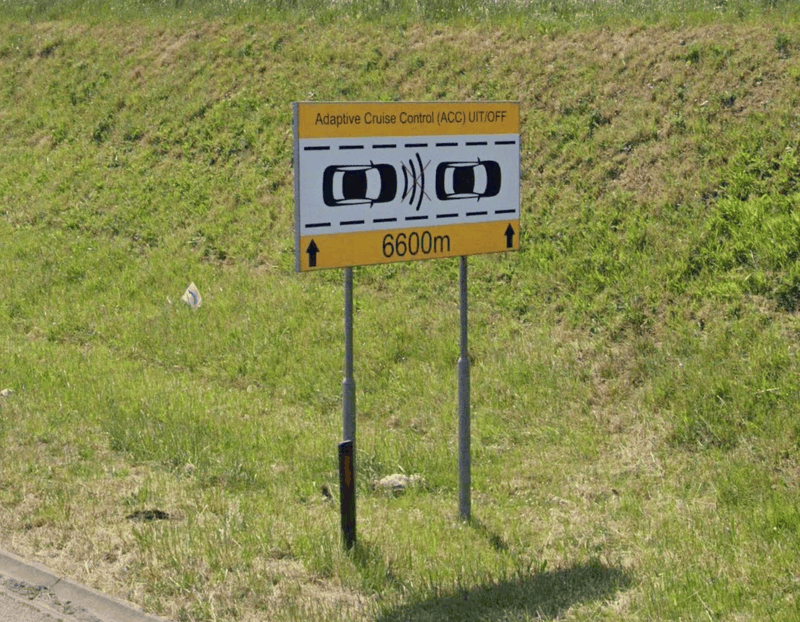

Goedemiddag Luitjes,
Reed vorige week met mijn EV3 door de Westerschelde-tunnel. Cruise-control ingesteld op de aldaar toegestane snelheid. Afstand 3 blokjes >> geen voorganger te bekennen.
Plotseling gaat de EV3 vol in de remmen!! Direct een straal "gas" gegeven waarna/waarmee "het remmen' opgeheven werd.
Iemand enig idee waar deze spontane rem-actie vandaan komt of waardoor deze veroorzaakt zou kunnen worden (en/of zijn?)?
  • olafmol
  • Laatst online: 26-09 08:42
PeVer schreef op zondag 9 november 2025 @ 14:11:
Plotseling gaat de EV3 vol in de remmen!! Direct een straal "gas" gegeven waarna "het remmen' opgeheven werd.
Phantom-braking in tunnels komt meestal door schaduw of teveel licht/donker contrast als je de tunel inrijdt... het visuele systeem denkt dan dat er iets van een massief object op de weg ligt.
  • Steeffoon
Inderdaad wat @olafmol aangeeft.
Dat heb ik ook gehad in de Westerscheldetunnel. Daarom staan er borden voor de tunnel dat je de cruisecontrol uit moet zetten.

olafmol schreef op zondag 9 november 2025 @ 14:44:
De EV3 gebruikt radar voor obstakeldetectie, niet camera's zoals bij Tesla. Schaduw of licht/donker contrast hebben daar geen invloed op. Maar ook radar is niet immuun. Het heeft alleen op een andere manier last van tunnels, radargolven kunnen weerkaatsen op muren/plafond waardoor objecten in een andere hoek gezien worden.
Webbeb schreef op zondag 9 november 2025 @ 16:34:
Inderdaad, zo ziet dit bord er uit. Mag wel duidelijker, vind ik! Dit bord mis je gemakkelijk.

  • PeVer
  • Registratie: April 2025
  • Laatst online: 25-09 11:47
Luitjes,
dank voor de uitleg "rem-actie in Westerschelde-tunnel". Het aangegeven bord helemaal niet gezien.
Heb nu - sinds 10 januari 2025 - 25.000 met de Kia EV3 gereden, wil nooit meer een "plof-auto'.

Zr40 schreef op zondag 9 november 2025 @ 16:41:
Dit roept bij mij wel de vraag op wat er zo bijzonder is aan de Westerscheldetunnel dat ACC kennelijk systematisch niet werkt (ze zetten zo’n waarschuwing er niet voor niets neer)? Het afgelopen jaar al heel veel tunnels genomen met de EV3 hier in Zuid-Spanj, en heb (gelukkig!) nog nooit een geval van phantom braking ervaren. Ook nog nooit een vergelijkbaar waarschuwingsbord hier gezien trouwens.
