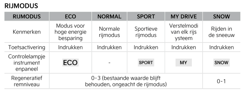

_birdie_ schreef op vrijdag 31 oktober 2025 @ 12:52:
Ik reed gisteren kort stukje naar huis en vertrouw normaliter helemaal op I-pedal lvl-3 (bijna of niet de rem gebruiken). Blijkt hij opeens op lvl-1 te staan en kreeg hem niet naar lvl-3 (hij gaf error dat het niet kon). Thuis auto uitgezet en weer aangezet en het werkte gelukkig weer !!. Maar was ff schrikken als je auto niet reageert zoals je gewend bent. Maar blijft perfecte auto. En ik word steeds enthousiaster over het HK sound system. Enigste probleem vind ik het grote verschil tussen radio en spofity/ytmusic qua volume maar gelukkig luister ik niet zoveel radio. Streaming is de norm.
Heb dit ook wel eens, gewoon even op je dashboard kijken voor je wegrijdt, dan kun je zien in welke stand de i Pedal staat. Ik zit normaliter eigenlijk nooit aan de stuurflippers en snap ook niet hoe deze instelling kan veranderen. Maar als je niveau 3 rijdt, dan kom je er heel snel achter als het 1 is geworden. :) :)
  • Zr40
Zr40
heeft native IPv6
Wanneer je switcht van drive mode en de sneeuwmodus activeert, dan gaat regen ook terug naar niveau 1 (hoogst beschikbare niveau voor die modus). Alleen blijft die vervolgens op 1 als je sneeuwmodus weer verlaat.
Afbeeldingslocatie: https://tweakers.net/i/5cQ_5Cw9hdwZgDVO-9s5lt5AWpA=/800x/filters:strip_exif()/f/image/7MAlLK5MuGsDd8EQK53OPHPa.png?f=fotoalbum_large
[ Voor 55% gewijzigd door Zr40 op 31-10-2025 15:17 ]
Kan hst zijn dat de rijmodus Snow was aangezet. Dan gaat de instelling namelijk naar lvl1 en kan hij niet hoger worden ingesteld.

Zr40 schreef op vrijdag 31 oktober 2025 @ 15:12:
Precies dit ja! Dit hadden wij ook, als je 1 keer te weinig klikt op het modus knopje dan blijft ie op snow staan. Ook al is dat maar 2 seconden of zo, dan spring de regeneratie terug naar standje 1. Ook als je daarna doorklikt naar Eco. Maar eerlijk gezegd merk je dit direct bij eerste keer gas loslaten en is oplossing daarna dus heel simpel, doorklikken naar Eco en met stuur flippers regeneratie weer naar 3 zetten.

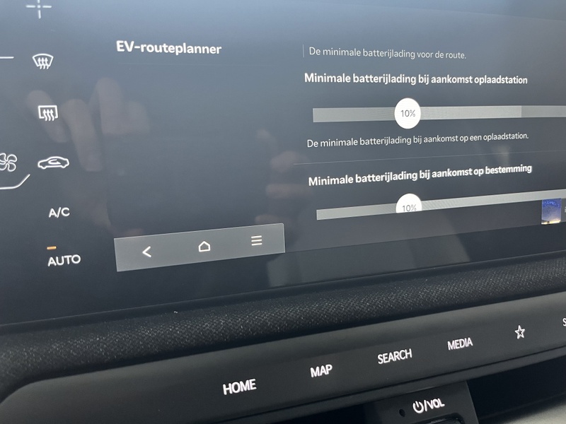

Ook wanneer de trailer modus geactiveerd is (geweest) gooit hij alle instellingen in de war. Afstand tot voorligger op maximaal, 'op rijstijl gebaseerde ACC' staat uit, en vast nog wel meer een paar van die geintjes.
Even wat anders, en ik mag gek worden, maar hoort in dit menu (onder EV-routeplanner) nog niet een extra tabblad waar je de keuze voor (snel)laadstations kunt aangeven? Voorheen kon ik de voorkeur voor bv. Fastned of Ionity aangeven, ik heb alle menu's nu drie keer doorgelopen, maar kan het niet (meer) vinden. :?
Afbeeldingslocatie: https://tweakers.net/i/O34ji9KrSia9_3M4XseZJv9t6PU=/800x/filters:strip_icc():strip_exif()/f/image/lGURyGfNQqVwQCDci1QtDac8.jpg?f=fotoalbum_large

aikink schreef op zaterdag 1 november 2025 @ 10:44:
Heb ik nooit gekund in dat menu, auto gekocht in augustus.

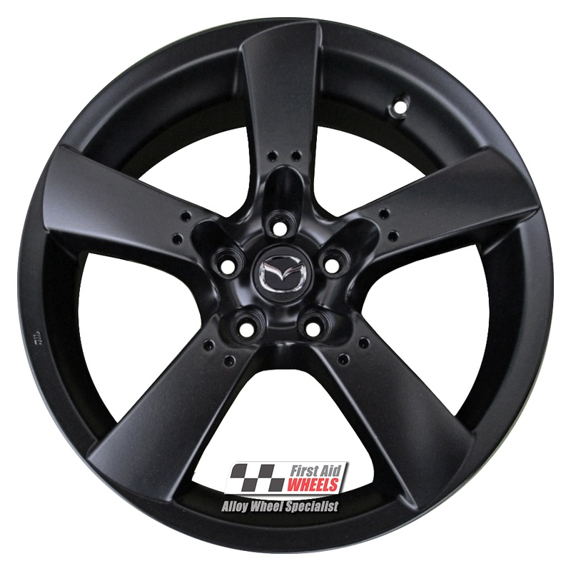

  • uray
  • Laatst online: 25-09 09:35
Afbeeldingslocatie: https://tweakers.net/i/pc6qysVnhIC-qBn-z6Loy2W0aAE=/800x/filters:strip_icc():strip_exif()/f/image/5H11jD6NjsswC65V0aOYeL5R.jpg?f=fotoalbum_large
Ik ga eens even kijken of deze onder de EV3 passen. Heb daar nog een complete set van met Winterbanden.
Steek is hetzelfde, offset moet ik even controleren. Zijn 18" trouwens.
Zaten bij ons onder een Mitsubishi Legnum VR4 in de Winter.

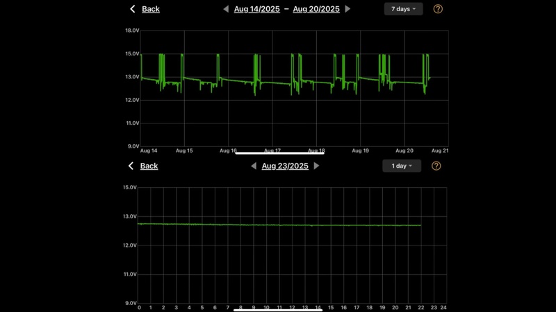

Het valt me op dat, ondanks de auto gesloten is en alle verlichting uit, de usb poorten verlicht blijven. Soms lijken ze vanzelf na een tijdje aan te gaan. Ik kan er geen logica in ontdekken
Quatt Hybrid. Woning: , 2 onder 1 kap, 141 m², HR++ glas, bouwjaar 1977. Volledig geïsoleerd. Bosch HR 30 Combi, LG WH20S Toon 2 thermostaat, KIA EV3 +A Pearl White LR

noppie63 schreef op zondag 2 november 2025 @ 19:07:
Dat is mij nog niet opgevallen. Wat mij wel is opgevallen, is dat het oranje lampje dat aangeeft dat de linker USB-poort ook data verwerkt, altijd brandt. Ook als de auto uit en afgesloten is.

deMercer schreef op zondag 2 november 2025 @ 21:24:
Dat is mij dan weer niet opgevallen en speelt ook niet bij mij
Velgen wel met de juiste TPMS sensoren? Indien niet dan krijg je steeds een melding op het scherm maar je kunt er wel mee rijden.

Vorige maand was ik een paar dagen op vliegvakantie en liet ik m’n EV3 SR achter in een parkeergarage vlak bij het vliegveld. Accu stond toen op zo’n 78%. Na ongeveer 3,5 dag stond de SOC nog maar op 63%. Buitentemepratuur was ongeveer tussen 10 graden in de nacht en 15 overdag.
De auto is maar één keer verplaatst van de inrit naar z’n parkeerplek, zo’n 50-100 meter verder en daarna niet meer volgens de app. Ook geen meldingen van de app gehad in tussentijd. Wat opviel, al na de eerste dag was er zo’n 4 tot 5% verdwenen en de dagen daarna zakte het in hetzelfde tempo door. Blijkbaar heb ik ergens last van sluipverbruik. Ik heb inmiddels ruim 20.000 km gereden en dit is me nooit eerder opgevallen maar de auto heeft ook nog niet eerder zo lang stilgestaan.
Iemand anders die dit ook heeft gemerkt bij stilstand?

De laatste keer had ik de auto 8 dagen laten staan, SoC daalde van 48% naar 39%. Jouw daling is wel extreem...
Je zegt dat de auto 'is verplaatst' - gaat het hier om een soort van valet service en heb je de sleutel moeten afgeven? Is het mogelijk dat er tijdens je vakantie mee is gereden? Bijvoorbeeld om andere klanten naar het vliegveld te rijden...

Hier al naar gekeken: YouTube: Kia EV3 Battery losses over night. Mystery solved.
  • Zr40
Zr40
heeft native IPv6
Voor wie niet 6 minuten video wil kijken voor de informatie: de youtuber zegt dat de proximity feature van de digital key zorgt voor het ontladen van de 12V batterij, die dan regelmatig wordt bijgeladen. Na het uitzetten van de feature gebeurde het niet meer.
Screenshot uit de video, voor en na:

Zr40 schreef op vrijdag 7 november 2025 @ 09:30:
Ik heb mijn sleutel afgegeven idd. Km stand is onveranderd gebleven. Activiteit in de app tijdens parkeren was totaal 2 min. Dus daar ligt het niet aan. Deze optie heb ik al uitgesloten.
Dit is gerelateerd aan gebruik van digitale sleutel. Dit kan bij mij niet de issue zijn. Ik was niet in de buurt. Iig bedankt voor de tip!

Hoe kan ik deze gegevens downloaden?

@adsa je zegt ik was niet in de buurt. Maar heb je wel een digitale sleutel geïnstalleerd? Want het filmpje suggereert dat de auto constant die sleutel zoekt en daarom ontlaadt. Daarvoor hoef je dus niet in de buurt te zijn.
@Zr40 ook voor jouw de vraag heb je een digitale sleutel geïnstalleerd.
Ik vind namelijk het door jullie gemelde ontladen wel degelijk erg veel in korte tijd. Volgens mij wordt jullie 12V accu (te) veel en vaak aangesproken of niet voldoende bij geladen, waardoor je bij lange ruststand van de auto ziet dat de tractiebatterij de 12V batterij steeds moet opladen en dus veel %%% verliest.
  • Zr40
Zr40
heeft native IPv6
Ik heb inderdaad de digital key in mijn iPhone en Apple Watch toegevoegd, dus dat matcht de theorie van het filmpje.
In de praktijk gebruik ik toch enkel de keyfob. Los van het ontladen is het wel verbruikte stroom die weer geladen moet worden, da's toch een paar euro per week voor iets dat ik niet gebruik. Ik zet het straks uit, maar de eerstvolgende geplande lange parkeerperiode is tegen oudjaar dus het duurt nog wel even voordat ik weet of het daadwerkelijk heeft geholpen.

  • deMercer
adsa schreef op vrijdag 7 november 2025 @ 10:07:
Als ik het me goed herinner, heeft deze YouTuber een apparaatje in z’n EV3 geïnstalleerd dat de 12V accu continu monitort en de gegevens doorgeeft aan een app op z’n telefoon. Die app kan vervolgens dit soort grafieken tonen.

  • deMercer
adsa schreef op vrijdag 7 november 2025 @ 09:59:
Ik heb het verhaal over het hoge sluipverbruik begrepen als de combinatie van een ingestelde Digital Key én geactiveerde echte Keyless Entry, dus de instelling dat de auto ontgrendelt als je alleen al in de buurt van de auto komt.
Ik heb een Digital Key aangemaakt en geïnstalleerd op mijn iPhone en Apple Watch, en gebruik deze normaliter altijd ipv de keyfob. De instelling voor echte Keyless Entry staat in onze EV3 UIT (ivm consistentie tussen ver- en ontgrendelen). Wij ont- en vergrendelen de auto altijd door te drukken op de handgreep. Onze EV3 heeft duidelijk een veel lager sluipverbruik, en dat inclusief een altijd actieve marterverjager. Dus enkel de Digital Key is niet de oorzaak van een hoog sluipverbruik.
