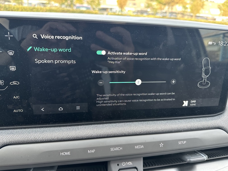

Ik heb de instelling nog steeds, wellicht omdat ik Engels heb ingesteld? 🤔
Afbeeldingslocatie: https://tweakers.net/i/bARA2-QL-QqzhUbzEQHOHQkwEFY=/800x/filters:strip_icc():strip_exif()/f/image/y5RGz7cySISakPS2rsqM0mxP.jpg?f=fotoalbum_large
  • THE_BASE
NVranya schreef op woensdag 24 september 2025 @ 18:30:
Die kans is zeker aanwezig, iedereen met Nederlandse taal ingesteld ziet de optie niet volgens mij.
Ook weer uit de wereld.

  • NVranya
  • Laatst online: 16:02
THE_BASE schreef op woensdag 24 september 2025 @ 18:47:
Toch gek, lijkt mij weinig verschil tussen “Hey Kia” of “Hé Kia” 7(8)7
Instellen op Engels, aanpassing doen en weer terug naar Nederlands?
