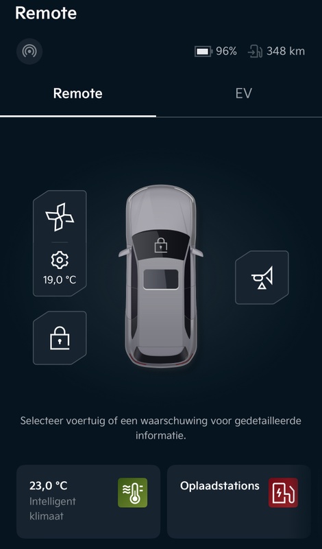

Na een uurtje laden op de 230V laadpaal thuis, kregen we onderstaande melding.
Een andere kabel en direct laden vanaf een stopcontact lost niks op. De melding blijft komen. Heeft iemand ideeën?
[Alarm] Kan niet starten met opladen.
Onverwachte voertuigstatus.

Freezr schreef op zaterdag 31 mei 2025 @ 13:29:
ICCU?
Probeer eens een andere laadpaal nadat je een stukje hebt gereden, of een snellader?
Ik heb met andere EV's van ons wel eerder gezien dat die niet wilden laden, maar na een 5 minuten rijden opeens weer wel.
Wat kun je qua voertuigstatus zien in de app?
  • Freezr
  • Registratie: Januari 2022
  • Laatst online: 28-09 10:28
Afbeeldingslocatie: https://tweakers.net/i/lawKP5z74RQ5FYXolrANX8eJBkY=/800x/filters:strip_icc():strip_exif()/f/image/DViDrCZds76hzgDjyad4SxK1.jpg?f=fotoalbum_large
Ben 5 minuten gaan rijden, maar zag toen ook deze melding... Maandag dealer bellen. En straks nog even DC laden bij Fastned proberen misschien.

Freezr schreef op zaterdag 31 mei 2025 @ 14:16:
Vervelend. Ziet er uit als een ICCU issue ben ik bang. Succes!

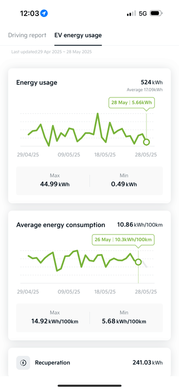

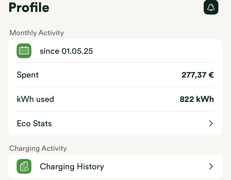

Al een bolleboos gekeken naar de gemeten verbruik van de app en wat je berekend krijgt via het laden?
Ik heb volgens OVO 822kWh geladen. Verbruik volgens app 541kWh. Laden met 11kWh heeft tussen 10 en 15 % laadverlies en ik mis 1 dag. Ergste geval ik neem de max 45kWh erbij voor de gemiste dag. Dus (541+45)*1,15. Dan zit ik op 673kWH. Stel dat ik laatste dag helemaal leeg was en alleen maar had geladen en niet gereden. Dan komt er 81kWh erbij. Dan kom ik uit op 754 kWh uit in worst case scenario. Dat is toch een 10% verschil. Is het laad verlies wellicht meer dan 15%. Maak ik ergens een denkfout?
Overigens vind ik het gemiddelde energie verbruik ook erg positief, terwijl mijn gemiddelde wat auto aangeef rond de 6,5 km per kWh aangeeft oftwel 15,4 kWh per 100km. Wellicht dat in de nieuwe app ook km eigenlijk miles zijn? Ik had in mijn settings de km naar miles gezet om te kijken of er een wijziging in het rapport was. Je zag start scherm de km rest stand gewijzig naar miles reststand. Maar de rapportage bleef kWh per 100km staan

Een datapuntje: gisteren heb ik bij een 11 kW AC lader 49.8 kWh geladen en dit bracht de SoC van 45% naar 98%, dus ongeveer 41.3 kWh. Dat zou neerkomen op een laadverlies van ongeveer 17%.
15,4 kWh per 100 km is plausibel. Het gemiddelde bij mij is 12,67 kWh / 100 km volgens de app, dat lijkt laag maar met een totaal verbruik van 274 kWh en een kilometerstand van ~2160 km komt het precies uit.
Het zal te maken kunnen hebben met de rijstijl en welke verhouding snelweg / autoweg / stad / 30-zone je rijdt. Elektrische auto's zijn verbazingwekkend efficiënt op lage snelheden!

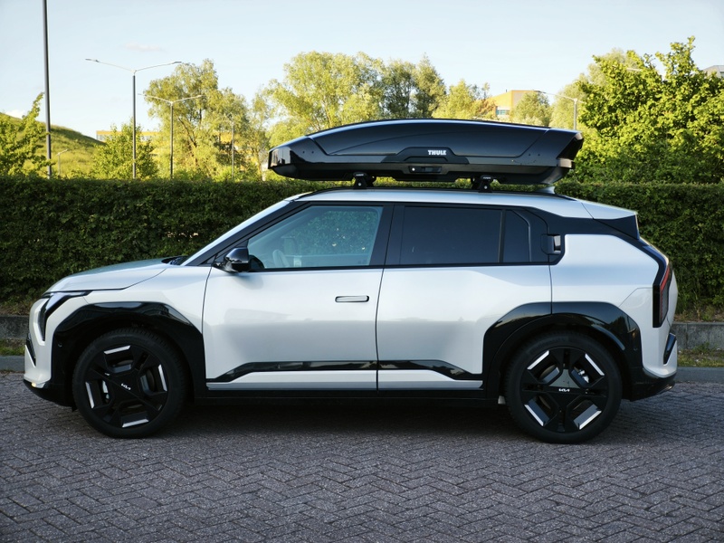

Daar over gesproken. Wij gaan binnenkort ongeveer 4000 kilometer tijdens een vakantie van 3,5 weken.
Dit wordt een combinatie tussen huisje huren en camping. Ik kijk erg uit naar het testen van V2L op een campingplek zonder stroom. Mogelijk neem ik de airfryer mee, puur omdat het kan.
We hebben gekozen om de fietsen op het dak te zetten. Dit omdat de EV3 belangrijke ADAS systemen uitzet wanneer je iets koppelt aan de 13-polige stekker. Zaken als dode-hoek sensor, LFA, HDA, en CAA kunnen niet meer. Aangezien we 4000 kilometer rijden, ongeveer 60% van wat we de afgelopen 5 maanden hebben gedaan (nu 7000+km gereden), zijn die functies wel prettig.
We hebben gekozen voor de dakdragers en fietsendragers van Farad (Faradbox verkoopt deze in NL, vgm geen officiële distributeur).
Over twee weken gaan we weg, dus vandaag een testritje gemaakt 😄
Afbeeldingslocatie: https://tweakers.net/i/fHo-zJaagQGY6pW2MaEs8ynNEGo=/800x/filters:strip_icc():strip_exif()/f/image/UzFHDr2wF87C6vPqrTTRzIFw.jpg?f=fotoalbum_large
De fietsen zijn wel hoorbaar, maar eerlijk gezegd van het me heel erg mee. Je kan ze goed horen, maar niet storend of harder dan andere geluiden om je heen, als het zonnescherm/rolgordijn (heet dat zo?) van het dakraam open is.
Als je het rolgordijn sluit, hoor je ze helemaal niet meer (tenminste; bij 105 km/u).
Afbeeldingslocatie: https://tweakers.net/i/E5MI1YnQqB9dT4mpeoHmBLXk5EY=/x800/filters:strip_icc():strip_exif()/f/image/PSB7hg9XqYZ0nAhAFZIKCFch.jpg?f=fotoalbum_large
Met V2L en de fietsen op het dak, wordt de (hopelijk) vakantie echt smullen!! 😄 Nu duimen dat we geen ICCU problemen krijgen.

Zojuist erop gezet maar vind de pasvorm van de voetjes niet echt super. Toen stuk snelweg gepakt om een dakkoffer op te halen, man wat een herrie maken die dingen. Nu kwam ik erachter dat ik de onderste strip vergeten was erin te doen, geen idee of dat er veel gaat helpen. Met koffer was het al wel wat minder de herrie.
Zit er toch aan te denken om even langs van Mossel te gaan voor de originele KIA dragers en de pasvorm van de voeten te bekijken. Bij thule krijg ook niet echt het idee dat het heel veel beter zal zijn. Originele dragers van een skoda bijvoorbeeld pasen er heel mooi omheen (op een skoda natuurlijk).
Afbeeldingslocatie: https://tweakers.net/i/3uoq6Kcq_qZSJ3foypO9HrW6dHk=/800x/filters:strip_icc():strip_exif()/f/image/Hog6KAts8QbEx2VpUdrxh3SS.jpg?f=fotoalbum_large
__/`\__/`\__
  • aip
  • Laatst online: 02-07 17:07
aip
Mistacal schreef op maandag 2 juni 2025 @ 21:12:
Het geluid van dakdragers met een skibox of fietsen blijft altijd ellende. Ik heb voor onze Volvo 2 paar dragers en 2 verschillende skiboxen (1x volvo - eigenlijk thule en 1x hapro) en ze maken beiden lawaai, de volvo box wat minder dan de hapro. Uiteindelijk heb ik ook maar een towbox gekocht, dat scheelt echt een hoop lawaai. Voor de wintersport helpt dat niet dan moet er een lange box op het dak, maar als we in de zomer of het najaar met z'n vijven plus hond weg gaan, gaat die achterop. Ja, dan doen veel van de assist systemen het niet, maar dat heb ik er wel voor over. Je komt zo veel vermoeider aan met zo'n ding op je dak.

Weet iemand of je in de (nieuwe) app de huidige temperatuur van het interieur kan zien als de auto geparkeerd staat? Dan weet ik of ik de koeling (of verwarming in de winter) moet aanzetten.
  • NVranya
  • Laatst online: 01-10 13:25
pnieuwla schreef op dinsdag 3 juni 2025 @ 16:21:
Niet gevonden, maar je hebt de slimme klimaatregeling die dat zelf voor je uitzoekt:
Bovenin links de “gewone” en onder links de slimme:
Afbeeldingslocatie: https://tweakers.net/i/GjWJ6vmKnwpsvMPQLHnERlRL_HI=/x800/filters:strip_icc():strip_exif()/f/image/5x8ZFi4Je66kNNt1APQpZP4m.jpg?f=fotoalbum_large
Als je die gebruikt krijg je deze melding:
Afbeeldingslocatie: https://tweakers.net/i/DC5TiKhVlUx1XEgXBAKbIhAom6c=/x800/filters:strip_icc():strip_exif()/f/image/RO9K5lS8f0s6hqkmLlVOTiut.jpg?f=fotoalbum_large
Revenge69 schreef op donderdag 5 juni 2025 @ 18:07:
Wat wordt er bedoeld met de "nieuwe app"? Ik heb geen plaatjes zoals bovenstaand in mijn KIA connect app. Heb de laatste versie vanuit Play-Store zover ik weet. Apple-dingetje?
Er zijn diverse apps, maar voor de connectie met de auto zijn er twee:
Afbeeldingslocatie: https://tweakers.net/i/2238iCobIwqD3jx-tuPBqCFsob8=/x800/filters:strip_icc():strip_exif()/f/image/Mq1ZDY5X5rbyT4FQukd2vJIV.jpg?f=fotoalbum_large
Kia Connect (linksboven) is de huidige app die de dealer waarschijnlijk ook zal gebruiken bij oplevering.
Daarnaast is er ook Kia (Midden links) wat de nieuwe app is, de opvolger van Kia Connect.
Die is volgens mij nog niet 100% “af”, maar dat weet ik niet zeker. Vandaar dat ik ze beiden heb.
De “intelligente klimaat controle” zit dus wel in Kia, maar niet in Kia Connect.
En zoals boven aangegeven, je kan ze beiden via de App Store (Apple/Google) downloaden.
De andere “apps” in mijn screenshot zijn laadpalen zoeken (waar ook legio andere apps voor zijn), de handleiding, etc.
[ Voor 3% gewijzigd door NVranya op 05-06-2025 19:47 ]

Vandaag voor het eerst met een aanhanger gereden. Trekhaak is een afneembare, van Kia. De dodehoek waarschuwing en achteruitrijcamera werden automatisch uitgeschakeld. Geen noodstop gehad, en verder ook geen rare dingen. Verbruik ging natuurlijk wat omhoog, maar je voelt nauwelijks dat er iets achter de auto hangt. Wel kreeg ik in eerste instantie een melding dat ik de lichten van de aanhanger moest controleren. Even wat aan de stekker gemorreld en toen werd alles goed bevonden.
