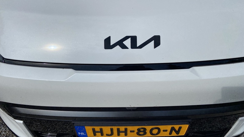

Begrijp ik het goed dat je nieuwe logo's wilde laten aanbrengen? Ik heb mijn logo's ook zwart gemaakt, en de wrap-specialisten beweerden dat de originele logo's na verwijdering niet opnieuw geplaatst konden worden. Daarom hebben ze nieuwe in de juiste kleur voor me besteld.Junior1958 schreef op vrijdag 2 mei 2025 @ 13:06:
Vandaag de logo’s zwart laten maken. Ziet er wel fraai uit.

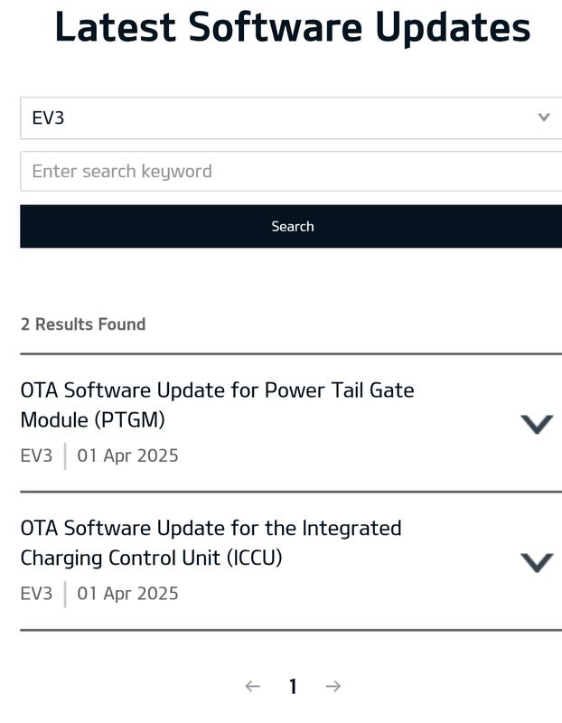

Meerdere mensen hebben het over een nieuwe update van 30-4, maar die zie ik nergens tussen staan op de update site...matje70 schreef op donderdag 1 mei 2025 @ 14:43:
Na de laatste update 30-4 lijkt de ipedal anders te reageren. Na op cc gereden te hebben en deze bij wegverlaten uit te zetten, moest je altijd het pedaal op de gok indrukken om een spoele overgang te krijgen. Ik meen vanochtend te hebben gemerkt dat na cc off ipedal rustiger reageerde je heb nu iets tijd om gas te geven zonder eerst af te remmen via ipedal. Heeft iemand dat ook ervaren?
Ikzelf wacht nog zelfs op de 2 updates van 1 april. Geen idee waarom ze nog niet binnen komen. Wachten meerdere mensen hier ook nog op?
Ik dacht dat het alleen om een nieuwe EULA ging eerlijk gezegd. Dat heb ik inderdaad ook moeten accepteren.chrisakker schreef op zaterdag 3 mei 2025 @ 22:29:

Kleine status update over mijn ICCU storing, auto rijd sinds de storing nog steeds prima inmiddels 1x snellader gebruikt dus ruim 400 km gereden sinds begin van de storing zonder verdere issues.
