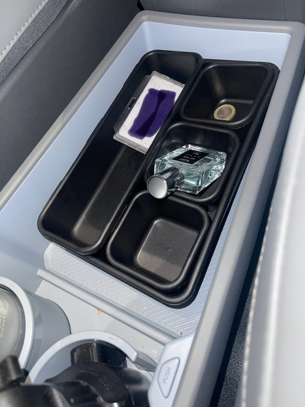

Afbeeldingslocatie: https://tweakers.net/i/ng-smXprzlSxdASAtbLkHTw9pzc=/x800/filters:strip_icc():strip_exif()/f/image/fB8vf5QsxuGZiWWyeRHTTfAC.jpg?f=fotoalbum_large
Deze gekocht bij Kruidvat, bakje voor onder de armsteun. Past precies.

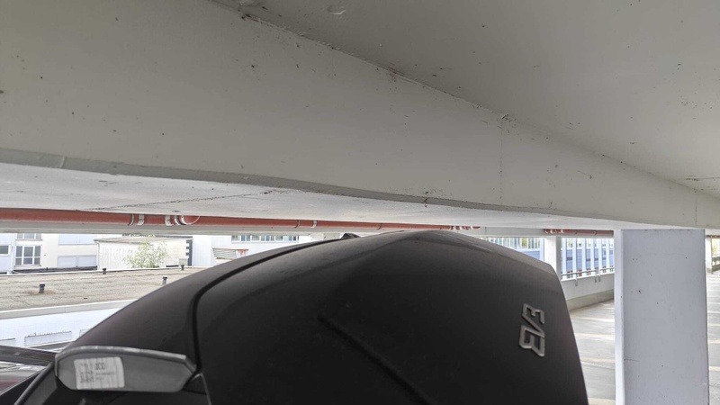

Leuk een elektrische achterklep, maar pas op in lage garages. :X
Afbeeldingslocatie: https://tweakers.net/i/ALIhN0vU-ZONcuOSit__9hsBEaE=/800x/filters:strip_icc():strip_exif()/f/image/lNnNDleZLxiwgDTj7xFf5rTY.jpg?f=fotoalbum_large
Volgens mij is het mechanisme bij het openen zelf niet of nauwelijks tegen te houden.

je kunt hem lager zetten ...

Als je op de openen/sluiten knop drukt tijdens de opgaande beweging stopt hij ook meteen. Als je hem vervolgens weer indrukt gaat hij naar beneden. Bij weinig ruimte dus even hand bij de knop houden en op tijd tot stilstand brengen :-)

Totaal niet bij stil gestaan natuurlijk 8)7 . Dank je!

Nee hoor. Is heel makkelijk tegen te houden! Je hebt er weinig kracht voor nodig. Alternatief is inderdaad op de knop drukken, maar zelf tegenhouden (in geval van nood, als je er laat achter komt) is nog iets sneller.
