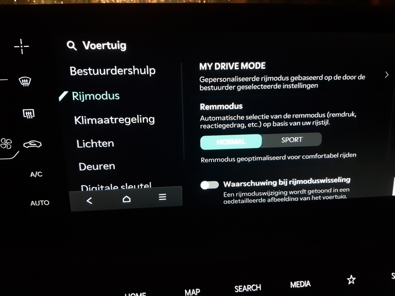

Geen enquete formulier gezien terwijl er toch echt wat storende (soms zelfs gevaarlijke) fouten in de software zitten.
Auto start soms spontaan zonder dat je er in zit of op de startknop gedrukt hebt.
EV3 onthoudt rij modus niet.
En tal van andere kleine kansen op verbetering.

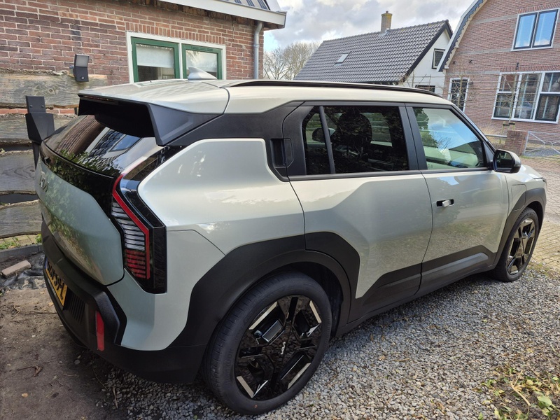

Vandaag mijn EV3 Advanced Plus in de mooie kleur terracotta in ontvangst gekomen. Meteen bij het wegrijden helaas wel een klein issue, kan de rechter spiegel niet verstellen. De schakelaar lijkt niet te werken, in elke stand blijft de linkerspiegel bewegen en niet de rechter. De dealer gaat een nieuwe schakelaar bestellen maar kan wel even duren helaas.

mats schreef op woensdag 26 februari 2025 @ 15:52:
Gefeliciteerd met de aankoop!
Terracotta Red is een kleur die we ook in overweging nemen en dan ook in de advanced plus uitvoering.
Mag ik vragen om wat foto's te delen? ;)

Ik heb sinds 12 februari een Plus. Ik begreep uit de reacties hier dat je de drivemodus niet in kan stellen, maar dat blijkt wel het geval te zijn. Bij aflevering stond hij bij starten in normal mode. Maar ik heb hem nu standaard in eco mode gezet.
  • Innomine
  • Laatst online: 13-07 20:49
Mathil schreef op donderdag 27 februari 2025 @ 09:12:
  • sdg875
  • Registratie: November 2019
  • Laatst online: 23:09
Idd! Kom maar door met de gouden tip :)

sdg875 schreef op donderdag 27 februari 2025 @ 09:39:
Uit de handleiding, de kneep zit 'm in de derde bullet(?)
Procedure
• Druk op de toets DRIVE MODE.
• Wanneer de motor opnieuw wordt gestart, keert de DRIVE MODE terug naar de NORMAL-modus.
• Afhankelijk van de regio schakelt het voertuig bij opnieuw starten naar de stand ECO of NORMAL.
Wilde gok: Nederlandse auto's kennen alleen de tweede regel, op Vlaamse wagens is de derde regel van toepassing. Wellicht te veranderen door de landinstelling van de auto te wijzigen?

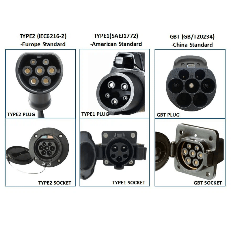

Voor de mensen die nog nieuwsgierig waren naar een waterdichte afsluiting van de laadpoort:
Deze werkt dus niet. De laadpoort van de EV3 is vlak met gaten voor de pinnen. Deze deksel (die ik gekocht heb) is dat ook. Het werkt pas als de deksel juist pinnen heeft die in de contacten van de laadpoort vallen.
De foto's van deze afsluiting (alleen de kleur is anders) laten dit goed zien:
Afbeeldingslocatie: https://m.media-amazon.com/images/I/61rHijKeM2L._AC_SL1500_.jpg
Mijn oranje ding is vergelijkbaar met de het grijze ding linksonder.

Afbeeldingslocatie: https://tweakers.net/i/y4Sfnag5A9VwVH_ci7PNK322Vjo=/800x/filters:strip_icc():strip_exif()/f/image/xIMCYfYDPK7ip1oiOcf2QNN6.jpg?f=fotoalbum_large
Hopelijk dit weekend wat tijd om een mooiere foto te maken.

Ik klik op instellingen, dan op voertuig, dan op rijmodus, dan op my drive mode en dan kan je kiezen voor eco, normal of sport. Ik heb foto's bijgevoegd, hopelijk is dat goed gegaan.
En dat heb je 1 keer gedaan, en dan blijft hij hier altijd meteen op staan iedere keer als je opstart? En heb je de auto in Nederland of een ander land gekocht?
  • Mathil
  • Laatst online: 02-03-2025
Ja hij blijft daar op staan als je start. Er staat ook dat het gepersonaliseerde instelling van de bestuurder is. Auto gewoon in Nederland gekocht.

Mathil schreef op donderdag 27 februari 2025 @ 21:07:
Hij staat bij mij al enige tijd op de instelling die je ziet op jouw fotoos en helaas bij mij start het altijd op met normaal drive mode.
Wellicht heeft het te maken met de software, gezien deze ev3 recent is uitgegeven.

Johan9711 schreef op donderdag 27 februari 2025 @ 21:55:
Zelfde verhaal hier, die instelling heb ik al een tijdje maar volgens mij doet die niks
Hij doet hetzelfde als de knop op je stuur. Hij veranderd de drive modus. En na een herstart van de auto staat die weer op normal.. :|

Wat @Mathil laat zien zijn de instellingen voor de My Drive modus, hier kun je blijkbaar de gepersonaliseerde instellingen vastleggen. Is het dan wellicht zo dat wanneer je de My Drive hebt geselecteerd met de knop op het stuurwiel, deze wel wordt geselecteerd wanneer de auto opnieuw wordt gestart?

aikink schreef op vrijdag 28 februari 2025 @ 07:01:
Dit had ik eerder al geprobeerd, maar werkt bij mij iig niet
Nee, tenminste niet in mijn auto. Gaat elke keer weer naar normal. Bij uitlevering aan de dealer gevraagd (was begin in januari) of de rij modus instelling bewaard werdt waarop hij antwoordde dat de nieuwe Europese regels die ook verantwoordelijk zijn voor de vele piepjes dicteren dat dit niet mag.

Ik heb hem binnen, en past dus niet op de laadpoort, maar net andersom: op de stekker van de laadkabel .
Kwestie van misleidende plaatjes dus..
Ook ik heb niet goed gekeken :)
Die van mij is nog onderweg...
Maar op zich zijn de plaatjes niet zo zeer misleidend als dat je moet beseffen dat je iets vanuit China koopt.
Dit wist ik ook niet, maar het blijkt dat in China de GB/T standaard precies mannetje/vrouwtje andersom heeft dan de Type 2.
Overigens is ook de bedrading gekruisd, dus 1-op-1 aansluiten van stekker/port is sowieso geen aanrader.
Helaas staat dit niet toegelicht in de omschrijving van de product pagina. Ook niet op die van Ali.
