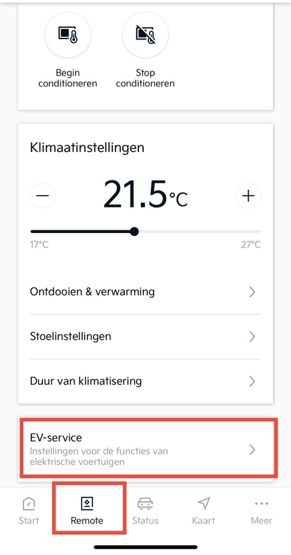

Ik zoek me suf maar vind het niet. Kan je nou niet vanuit de kia connect app een schema instellen voor de verwarming?
  • pati
  • Laatst online: 19-09 07:38
AtlAntA schreef op zondag 2 februari 2025 @ 20:29:
Volgens mij,maar nog niet zelf geprobeerd, via het remote menu in de EV-service sectie kun je dit instellen voor vertrektijd en temperatuur etc
EV3 adv + LR 19” allseason
  • AtlAntA
  • Laatst online: 09-10 10:37
pati schreef op zondag 2 februari 2025 @ 20:33:
Ja! Dankjewel. Wat verschrikkelijk on intuïtief trouwens.
  • byebye171
  • Laatst online: 09-10 14:28
Klopt
Afbeeldingslocatie: https://tweakers.net/i/gzrovaGLKzxGGi8LPU8txfsitnw=/x800/filters:strip_icc():strip_exif()/f/image/D4gsPwrjdrea5Y3hO3AfFKAz.jpg?f=fotoalbum_large

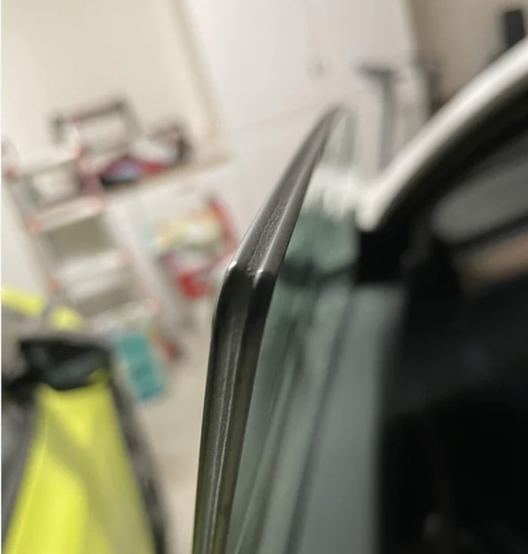

Vraag aan de eigenaren van verschillende uitvoeringen; heeft het voorraam dubbel gelamineerd (ook wel; geluidswerend) glas?
Ik lees dat het in andere landen op de GT Line zit, maar niet op de Air. Maar vraag me af of dat ook in NL opgaat, en hoe het zit voor de Plus/Plus Advanced.
Het ziet er dan zo uit; met meerdere laagjes in t glas:
Afbeeldingslocatie: https://tweakers.net/i/kwwhjkZLVbZM12hQ4JXNld4RCYg=/x800/filters:strip_icc():strip_exif()/f/image/pJ7che74YfUsgF8YPg9cMcb0.jpg?f=fotoalbum_large

Terranca schreef op woensdag 5 februari 2025 @ 12:12:
Nope geen gelaagd glas in Air, Plus en Plus Advanced in de zijramen.
