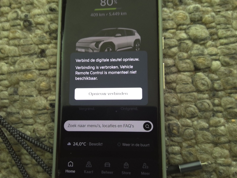

Ik heb nu de ev3 een jaar.
Prima karretje en in het algemeen geen grote problemen.
Tot vanochtend... Sta ik op 100 km van huis en wat denk je: de auto reageerthelmaal niet meer op mijn telefoon. Telefoon herstart,wl ook wel een lukken namelijk maar helaas...
Ook niet op uwb bij de eurgreep.. Kon er niet in. Fijn.
Als het de bedoeling is om naast je telefoon altijd die enorme afstandsbediening bij je te hebben plus ook nog een exrtra ijzeren sleuteltje dan kan ik dat toch echt geen vooruitgang noemen.
"vroeger" kon je de deur openen en starten met een eenvoudig ijzeren sleuteltje, wat een vooruitgang.... Tsjong tsjonge..
Enfin stond ik daar te kijken.
Belde mijn ega en die kon de deur open en hoera. Ik was binnen.
Leg mijn telefoon op de oplaadplek, resultaat 0,0 verdorie.
Ik kreeg opdracht om mijn sleutel op die plek te leggen maar dat was juist het probleem. Ik sjouw dat colossale ding niet dag en nacht mee.
Op mijn pixel telefoon stond overigens keurig aangegeven dat ie verbonden was.....echt waar.
Viel me wel op dat sinds vanmorgen op de startpagina van de app de vergrendel en ontgrendel knop grijs zijn geworden. Gisterenavond. Werkte het allemaal prima, ik was blij dat ik direct de deuren kon openen en sluiten.
Daar sta je dan met je zg modere karretje ala 2025 +50k.....
Ten einde raad iemand gevraagt om ff 200 km te gaan rijden om de grote knots te brengen.
Wat een klote###i. Ongelofelijk zeg.
Happy KIA verdorie.

Dit is helaas een bekend en terugkerend probleem maar relatief makkelijk op te lossen. Het is gelukkig enkel een software issue. Het installatie van de CarKey op je telefoon is niet nodig.
Wanneer dit gebeurt werkt alleen de UWB antenne niet, de NFC backup werkt wel nog. Houdt je telefoon tegen de deur hendel om de auto alsnog te ontgrendelen. Leg daarna je telefoon op de draadloze lader om de start onderbreking uit te schakelen. De auto moet nu gewoon starten.
Je kan het issue (tijdelijk) oplossen door links onder het stuur het kapje van de zekeringen los te trekken, en dan de grote stekker een paar tellen los te halen (hierbij zal het infotainment display uitschakelen). Na een seconde of 10 wachten plug je deze weer in. UWB zal nu weer werken.

Daarom heb ik ook nog een (nfc) KIA keycard. Mijn UWB werkt ook al tijdje niet meer maar telefoon nog wel op nfc. (https://kiastuff.com/shop-by-model/kia-digital-nfc-card-key/?srsltid=AfmBOoobzgWQ504YbBRX-gvtegZ0wpE1o5j-mtHHirgg3A1Osib6C0N3)

zeg coffee, ff lezen graag. UWB dééd het dus hélemaal niet...

UWB is wat anders dan NFC.

Ik heb die telefoon zowat door de deur heen geduwd uit frustratie.
Toen ik de knots had logde te telefoon binnen 1 seconde aan en werkte alles weer perfect..
Maar dat ik dat ding nodig had ondanks telefoon met alle voorzieningen en systemen dat is het punt. Ik vermoed dat door telkens de app te wijzigen het er allemaal niet stabieler op wordt. Ook omdat blijkbaar per land daar vrijheid van hobby en dus gepruts is. Kijk maar eens naar oddessy op yt. Wel of geen raambediening layout etc.
Ik volg deze site vanaf dag 1 . En ben een erg tevreden eigenaar hoor..
LAATSTE NIEUWS TERWIJL IK TYPE HAHA!!
Wonderbaarlijk genoeg zijn nu de 4 knoppen op het startscherm van de appweer funktioneel...
In ben intussen helemaal niet bij de auto dus er is weeer gewerkt intussen aan de app.

peterx1 schreef op donderdag 6 augustus 2026 @ 18:08:
KIA KIA.[Afbeelding]
En toch vind ik je erg negatief overkomen. ;)
Hielp dat? :P

Dat ik nu negatief overkom zou best wel eens waar kunnen zijn..
Als jou dat overkomt blijf je natuurlijk happy en blijf je op dit forum uitsluitend positief.
Desondanks wens ik jou niet toe wat mij nu is overkomen maar ik kaart het wel aan. Dat is toch de bedoeling van een forum??
Of mag ik alleen aangeven dat een ev3 heb gekocht en de dealer erg lief is.
Maar ik verzeker je dat wat mij nu is overkomen, namelijk dat de auto alle communicatie met je verder prima functionerende telefoon weigert, ook ufc by the way, ook jij wel een erg diepe zucht zult slaken. Dat is mijn mening.
En ik blijf verder positief over deze auto en rijdt er erg graag in.
Maar ergens gaat dat met de betrouwbaarheid van de app vrog of laat nog wel eens mis ben ik bang.
De les voor mij is dat ik maar voor beter altijd met de knots kan blijven rondsjokken inclusief ijzeren sleutel.
Die app laatje vroeg of laat in de steek.

peterx1 schreef op donderdag 6 augustus 2026 @ 18:57:
Uiteraard mag je je frustratie kwijt in het topic, maar ik vind de manier waarop wel iets minder pessimistisch kan. En ik kan me echt goed voorstellen dat het vervelend is dat je auto niet meer wil starten of je je auto niet meer in komt.
Maar ik blijf van mening dat je nooit op app-only moet vertrouwen. Niet met Kia, maar ook niet met Skoda of Tesla. Het is een draadloze verbinding en die haperen nu eenmaal. En zo groot is de fysieke sleutel toch niet? Ik neem de sleutel áltijd mee, past gewoon in mijn zak.
iPhone 17 Pro • iPad mini (A17 Pro) • MacBook Air M4 • iMac M4 • Watch Series 10 • AirPods Pro 2 & Max • TV 4K • Marstek Venus • Kia EV3 GT-Line
Gelijk heb je, frustraties mogen best geuit worden hoor. En natuurlijk kom je dan even negatiever over.
Ik heb het nooit vertrouwd en heb de sleutel standaard in een hoekje van mijn tas zitten, precies om zoiets te voorkomen. Vooral omdat mijn vriendin niet rijdt en ik dan ook niet even 1-2-3 iemand heb die een sleutel zou kunnen brengen.

Onze plus heeft alleen de knoppen in de app, rijden altijd de knots mee. Ook prima, eigenlijk. Ik weet niet wat ik mis, dus ik mis het ook niet? Wel verrot als het altijd werkt en nu niet.

peterx1 schreef op donderdag 6 augustus 2026 @ 17:52:
Nou, Peter, dan niet he. Met zo’n toon wordt het er niet gezelliger op hier. Ik probeerde je wel te helpen, he?
Ik denk eerlijk gezegd dat je het verkeerd hebt geprobeerd, het NFC unlocken van de Auto. Niet UWB, dat is namelijk alleen op afstand. De hendel is met NFC en vereist een speciale handeling. Ik denk dat je de Google Wallet interface moet activeren en de kaart open moet hebben, maar ben zelf een iPhone gebruiker dus de exacte handeling weet ik niet. Bij iPhone werkt het bijvoorbeeld alleen vanuit het betaal scherm (dubbel-klik open de power button) en niet vanuit de Wallet-app. Daarbij, zoals ik zei, met het opnieuw pluggen van de kabel herstel je de UWB functionaliteit dus. Dan kan je weer standaard starten en openen. En daar gaat het om, dat je het weer werkend kan krijgen. Ik moet dit ongeveer elke 3-4 maanden doen.
Als het NFC unlocken onverhoopt toch niet werkt, dan is de tweede workaround inderdaad via de app de deur openen en weer die kabel opnieuw inpluggen. Daarna werkt UWB weer, en gaat je auto gewoon aan.
Desondanks, dit hoort niet zo te moeten gaan. Daar ben ik het wel mee eens.

Ik heb al deze problemen nog niet gehad afgelopen 12 maanden. Ben iPhone gebruiker en unlock de Auto meestal met m'n Watch. Desalniettemin heb ik vanwege al deze verhalen op het forum altijd een Kia Keycard bij me en de "kleine" sleutel.

Tja knots... vroegah toen we minder slimme auto's hadden was het ook echt zo een last om iedere keer een sleutel mee te nemen. Kan je nog herinneren die tijd dat je zelfs niet eens de auto op afstand kon ontgrendelen en je de sleutel in de deur moest stoppen? Dat waren nog is echt barre tijden zeg!
Categorie luxeprobleem.

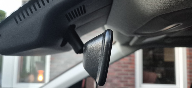

Soepie schreef op woensdag 5 augustus 2026 @ 08:45:
Ik zie dat jij ook hebt lopen stoeien met de binnenspiegel om het zicht naar achter beter te krijgen en ik heb dus op jouw "advies" ook een (beetje) harder aan de spiegel lopen trekken/duwen maar krijg hem nog steeds niet lekker en voor mijn gevoel staat die "spijl" waar die aanhangt nog veel te horizontaal en moet de spiegel toch echt nog verder naar beneden.
Ik ben alleen bang dat nog harder duwen dat ding afbreekt. Heb jij toevallig een foto van de zijkant hoe de stand van jouw spiegel is? En moest je uiteindelijk toch wel zo veel kracht zetten dat je dacht dat die zou afbreken?
Afbeeldingslocatie: https://tweakers.net/i/IvOQP4YMtvzPzX4QIgsEPGhYihM=/800x/filters:strip_icc():strip_exif()/f/image/kJcaaqtcdjXkp7KMYI32VCyN.jpg?f=fotoalbum_large
Dit is de laagste stand die bij mij lukt. Het gaat nu vrij soepel, maar de eerste keer voelde het wel als veel kracht. Alsof er nog vastzat oid (zoals een slagroom spuit).

THE_BASE schreef op donderdag 6 augustus 2026 @ 19:06:
Het vervelende is echter dat de keyfob de digitale sleutel 'overschreeuwt'. Wat fijn is aan de digitale sleutel is dat deze gekoppeld is aan je profiel. Icm de elektrische verstelbare stoelen met geheugen betekent dit dat ontgrendeling met de digitale sleutel zorgt dat de bestuurdersstoel in de juiste positie komt te staan. Heb je ook de keyfob bij je, dan gebeurt dit niet.
Waarom deze koppeling niet bestaat met de keyfobs begrijp ik niet. De Seat Toledo die ik zo'n 25 jaar geleden reed, had dit wel. Dat is dus mogelijk.
Overigens: het is altijd verstandig om in ieder geval dat kleine fysieke sleuteltje mee te nemen. In ieder geval bij andere elektrische Kia's en Hyundais wil(de) de 12V accu nog wel eens zonder waarschuwing leeg zijn. En dan kom je de auto niet meer in met de keyfob en niet met de digitale sleutel. Ik heb altijd een kleine accubooster in de frunk liggen, en met dat kleine fysieke sleuteltje kan ik dan altijd de auto openmaken en die accubooster pakken.
