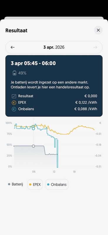

Tot 8:45 vanochtend was de SOC strak 49%, maar Frank claimt te hebben ontladen. Niet dus...
Afbeeldingslocatie: https://tweakers.net/i/-x4zlyjn1WoTF7_d8LDuymiVdTg=/x800/filters:strip_icc():strip_exif()/f/image/FTYb5ormq04tevajDxg4usBR.jpg?f=fotoalbum_large
Bliq heeft slechts data tot 9:15 van mijn batterij, Frank heeft meer... Dat is weer heel knap uit de duim gezogen!
Ik kan zelf zien dat ie na 9:15 wel weer commands gekregen heeft om vol te laden.
Afbeeldingslocatie: https://tweakers.net/i/sWBe7FLDEMckiQmM4GcvVt52HNE=/800x/filters:strip_exif()/f/image/bmS91YjrmRakVZSW4wVFeqIl.png?f=fotoalbum_large
Is nogal anders dan wat Frank in de app aangeeft...
Het is een grote bende:
- Frank zegt commandos te sturen maar doet dat dan toch niet
- Frank laag data zien die niet bestaat
- Frank stuurt commands terwijl ze geen data hebben, wat op zich zelfs nog wel zou kunnen
- Bliq app geeft slechts data tot 9:15, maar zegt wel dat alles online is
Weet iemand waarom Frank tegenwoordig bijna altijd tot 100% vollaadt? Dat was toch altijd 95%?
Do diamonds shine on the dark side of the moon :?

voodooless schreef op vrijdag 3 april 2026 @ 13:29:
Er klopt maar weer eens helemaal niks van...
Hier precies hetzelfde gelazer... Tarieven tab in Bliq app is bevroren, laat steeds dezelfde waardes zien. Slim laden werkte eerder vandaag wel nog via Frank, dus lijkt toch alsof het niet goed zit tussen Bliq en Frank...
Rond 3 uur vannacht overigens in en verkoop te zien in Bliq app, terwijl dat niet te zien is in Frank app. Ga denk ik toch eens na of ik niet de ai modus van de batterijleverancier kan gaan gebruiken en loskoppelen van zowel Bliq als Frank.

Hola,
Ik zit bij Frank Energie sinds november. Heb slim terugleveren een manad geleden of zo aangezet aan staan voor mijn solaredge omvormer. En Zie nu de afgelopen dagen mijn inverter voor het eerst af en to naar 0 gaat. Zie vandaag: Het is de hele dag zonnig geweest. Maar staat regelmatig gewoon 0 Watt te doen:
Afbeeldingslocatie: https://tweakers.net/i/Y-rI6w7bPmlXEOxFkGnnVYAPHtE=/800x/filters:strip_icc():strip_exif()/f/image/3YTBc2jsoRJpL8HD9mfxh2b4.jpg?f=fotoalbum_large.
Volgens Q&A van Frank zou dit alleen tijdens allinprijs onder 0 mogen zijn:
Slim Terugleveren schakelt je zonnepanelen uit zodra je moet betalen voor teruglevering, dus wanneer de all-in prijs [marktprijs + inkoopvergoeding teruglevering + energiebelasting + btw] voor teruglevering negatief is. Dit gebeurt vaak wanneer er een overschot aan energie op het net is, bijvoorbeeld op zonnige dagen.
Gekke is alleen dat energieprijs niet onder 0 is geweest. De teruglever prijs (all in) was rond de 5/6 cent op de moment dat die uitschakelde. Op deze manier heb ik ook niet veel aan die terugleverbonus, omdat op de moment dat mijn zonnepanelen het meeste opleveren, ze al uit gaan.
Wat zijn jullie ervaringen met slim terugleveren van Frank Energie? ZIen jullie ook dit gedrag ? Of is er bij mij wat anders aan de hand?
  • osluis
  • Laatst online: 10-11 21:06
Gisteren was het voor epex handel zonder Frank ook geen beste dag. Ik heb welgeteld 74c winst gemaakt gisteren, maar wel veel Maarja, wat wil je als de epex zo ongeveer heel de dag rond het nulpunt lag. Vandaag daarentegen al ongeveer 10 euro gepakt (incl energiebelasting) en dan moet ik vanavond de boel nog dumpen met 20c winst. Ook de EV is afgetopt tegen -5c epex, mijn lol kan niet op.
Ik heb slechts 1 dag even gebaald dat ik niet op onbalans zat, maar als ik zie hoe veel controle en vooral rust je er voor terug krijgt is het mij dat 100% waard.
Gemiddeld tussen de 8 tot 10 euro per dag winst terwijl ik meer in de EV heb gestoken dan de zonnepanelen opgewekt hebben. 166kWh geladen VS 140kWh opgewekt. Mij hoor je niet klagen.

Ik heb geen slim terugleveren, maar zou het kunnen dat je panelen op onbalans aangestuurd worden en niet op epex?
We sturen ook op andere markten, zoals de onbalansmarkt. Als we daar een beter financieel resultaat kunnen behalen, bijvoorbeeld als de onbalansprijs sterk negatief is, zullen we je panelen daarop inzetten. De opbrengsten die we hiermee realiseren stellen ons in staat om jou de terugleverbonus van ~15% van de marktprijs uit te keren.
Dit is op jaarbasis ruimschoots voldoende om de gemiste reguliere teruglever opbrengsten vanwege Slim Terugleveren te compenseren, én er iets extra’s aan over te houden.
Kortom, je bent aan de goden overgeleverd.
Edit 2
Dus niet alleen bij een negatieve epex, maar ook negatieve onbalans of de onverklaarbare "andere markten" kan reden zijn om de boel plat te gooien. Onder het mom van "vertrouw ons maar" en een bonus van ongever 15% (15% van wat?) mag je als klant weer je mond houden terwijl je de boekhouding van Frank met jouw investering recht mag trekken.
Mogelijkheid tot controle en verantwoording afleggen is wederom nihil.

@-PeeWee- , heb je dan ook dat hij sinds 3 april bijna geen winst meer maakt?
Ik had tot met 2 april prima resultaten met 'handel aggressief'. Echter vanaf 2 april niet meer. Zie hieronder. Pas nadat ik de strategie op 'handel normaal' had gezet. Dat ging vandaag om 00:00 in is mijn accu weer vol aan het laden en ontladen. In de tussentijd werd hij door FE dusdanig aangestuurd dat ik geen stroom van het net nodig had, alsof hij op zelfconsumptie stond. In de app stond echter de hele tijd 'handel aggresief'.
Afbeeldingslocatie: https://tweakers.net/i/YQvQefMwY57wlJ_vGA1ANnd95wA=/x800/filters:strip_icc():strip_exif()/f/image/moBrJBvTARcmjCHvJknWAuE3.jpg?f=fotoalbum_large

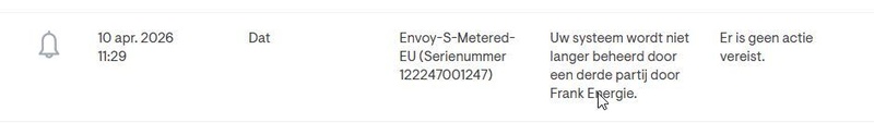

  • Oemli
  • Registratie: Maart 2026
  • Laatst online: 26-07 18:07
FE eruit gegooid, ben nu over op ai optimalisatie van enphase. Gebeurde te vage dingen op mijn systeem. Maar de druppel was toch wel dat de batterij gister middag de melding gaf "werkt niet vanwege hoge temperatuur." Gelukkig maar even maar wel een paar keer. Met leverancier gebeld en werd aangegeven dat dat wel raar was want zou in principe pas kunnen gebeuren bij 50 C of hoger. En zo warm was het gistermiddag nou ook weer niet, 20 C graden maar. Maar goed FE eruit en ik kon vrij snel weer ai optimalisatie van enphase is stellen. Ben benieuwd hoe dat gaat. En bij negatieve prijzen en volle batterij zullen de panelen afgeknepen worden zodat er niets richting het net gaat. Dus dat is ook goed.
Afbeeldingslocatie: https://tweakers.net/i/4ISNN3bv6GBn7jKJUgkxa3-VCxs=/800x/filters:strip_icc():strip_exif()/f/image/OkhXgWAw6N0HuLo9GV8EYi2Y.jpg?f=fotoalbum_large
