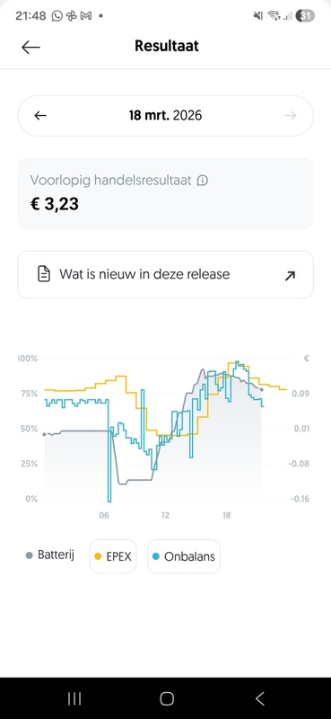

Ze zijn weer lekker bezig. Accu geladen tegen een epex van nul. Nu staat de epex op 17c en wat doet Frank? Zo goed als niets. M'n accu wordt gebruikt als drippelader voor het net. Kijk maar eens hoe rap hij vanmorgen leeg gepompt werd VS in de avond.
Overschot aan aanbod kan het niet zijn, anders was de onbalansprijzen wel fors lager geweest

osluis schreef op woensdag 18 maart 2026 @ 21:49:
Het grote probleem voor de gebruikers is nu dat Frank Energie op de andere markten niet meer te controleren is. Ik zie dat bij slechte EPEX cijfers voor de aankoop toch vol geladen wordt, maar stekker trekken en volop verkopen durf ik niet aan omdat de kans dan groot is dat de inkoopprijzen hoger waren dan de verkoopopbrengst nu. Ik heb geen houvast meer.

Gisteren bijna 3 euro verlies geleden op de handel en dat zonder aansturing van Frank.
Best knap 🙄

Dat is best knap ja. Ik heb inmiddels van Frank begrepen dat mijn verliezen van gisteren zullen worden gecompenseerd. Dat is op zijn minst iets, maar het gaat me vooral om de comms en de manier waarop ze hiermee omgaan. Dus die feedback heb ik ze wel gegeven (al zullen ze daar niet zoveel mee doen ws).

Gisteren geen echt slechte dag voor mij. (bedragen kaal zonder btw)
38,1 kw van het net
36,2 kw zonnepanelen opbrengst
19,8 kw eigen verbruik
51,3 kw naar het net
netkosten € 5,33
teruglevering € 10,93
saldo opbrengst andere markten, kortingbedrag € 1,02
dus overgehouden € 6,62
[ Voor 4% gewijzigd door bergsmit op 20-03-2026 19:11 . Reden: ex btw prijzen ]

resultaat bij mij gecorrigeerd van gisteren
AlphaESS 19,25 kWh / 10 kW | Tesla Model Y Long Range 4WD | 5 kWp PV

Afbeeldingslocatie: https://tweakers.net/i/Q6i-_wSpxCTMIdkGV8lRk-FGqfY=/x800/filters:strip_exif()/f/image/8NNAM36ysG22TNcsdIamYLgY.png?f=fotoalbum_large
Mij viel dit net ineens op in de app. Heeft dat er altijd zo gestaan?
