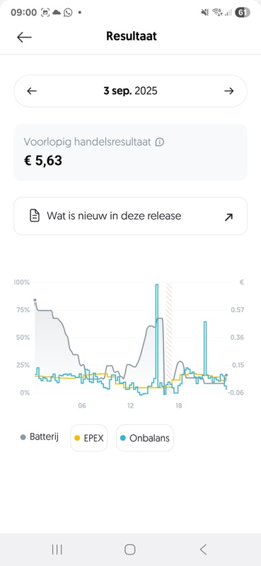

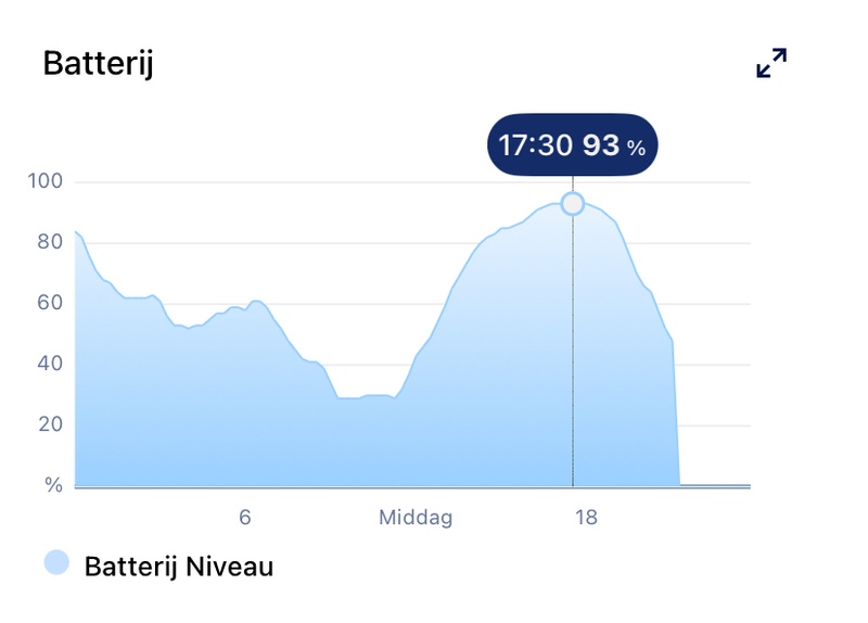

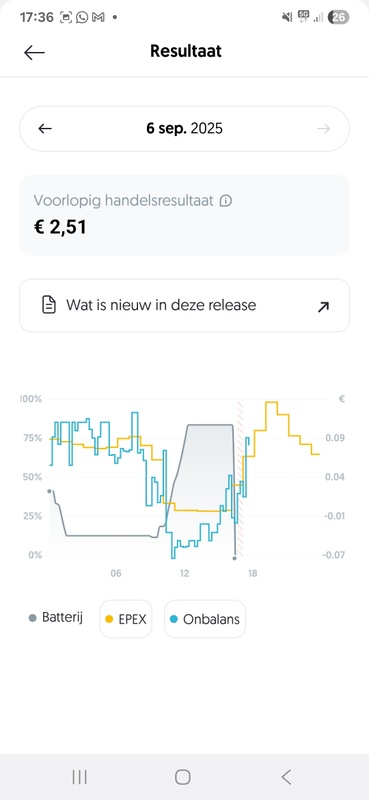

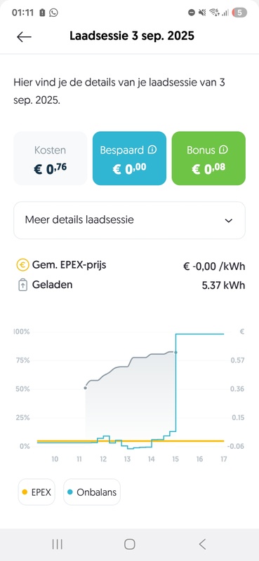

Vandaag weer een poging gewaagd. Laden ging op zich goed, de administratie iets minder. Mijn dedicated meter voor de laadpaal zegt dat ik 28.5kwh geladen heb terwijl Frank vindt dat het 5.37kwh was.
Afbeeldingslocatie: https://tweakers.net/i/QjwBEvcVagd03y-GC7GACgYBors=/x800/filters:strip_icc():strip_exif()/f/image/i7Dtrqep72aQ3URaC83TjeAn.jpg?f=fotoalbum_large
Afbeeldingslocatie: https://tweakers.net/i/O39DzO44z4f8GyYZ3QAQGbOEB_k=/800x/filters:strip_icc():strip_exif()/f/image/A0ROxkwpD6peN7g1YjCCU8tb.jpg?f=fotoalbum_large

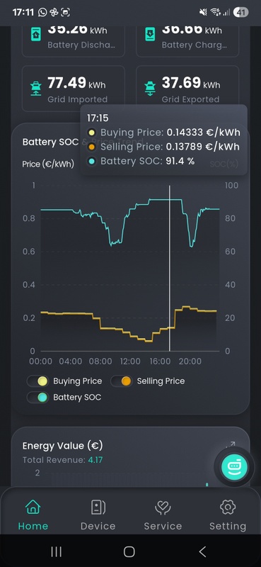

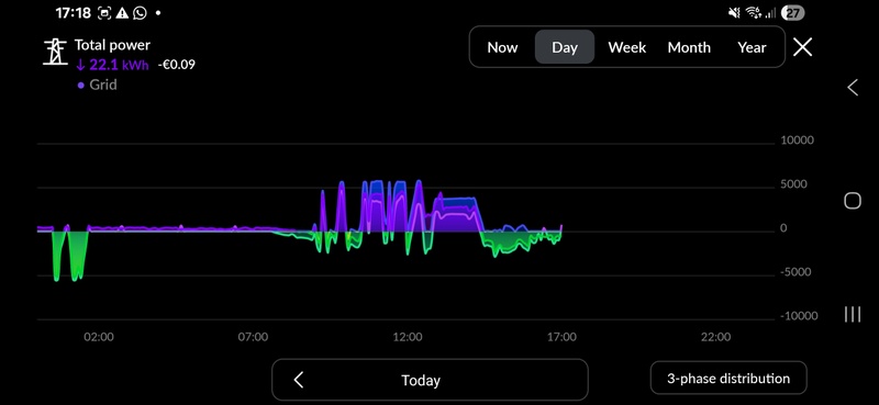

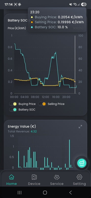

Gisteren is er bij ivm werkzaamheden even de stroom eraf geweest van de groep waar mijn modem en switch hangt. Resultaat meer dan een uur geen internet. Volgens mij is dat net tijdens een RT2 moment geweest, want ik schrok mij een hoedje toen ik mijn batterij daarna bekeek. Voor de werkzaamheden stond de accu op 72%, na de werkzaamheden op 11.4% oftewel, 60% voor niets weggepompt.
Sindien is er bijna geen activiteit meer geweest wat wel jammer is als ik de statistieken van de andere Frank gebruikers zie voor vandaag. Gaat dit vanzelf weer in orde komen of kan ik beter actie ondernemen?
Gek genoeg is hij vanmorgen nog wel een beetje gaan ontladen en dat terwijl hij onder de 15% zit 🤔
Afbeeldingslocatie: https://tweakers.net/i/XsT5rRjvN6cB0GTKYtN95GmZ2pM=/x800/filters:strip_icc():strip_exif()/f/image/Ti8Nu940PAfq2l6TiyfgOaTw.jpg?f=fotoalbum_large
Afbeeldingslocatie: https://tweakers.net/i/zSkl2D1LkI7aVE46SmQqaujOhDs=/x800/filters:strip_icc():strip_exif()/f/image/l4TBMGGHvAdQsSKQr6WdSwRq.jpg?f=fotoalbum_large
Afbeeldingslocatie: https://tweakers.net/i/We7ksXKXdv0qBzrt4s0asuaVr2A=/x800/filters:strip_icc():strip_exif()/f/image/8a2Et1YiO5DkLaYQRS11ThFR.jpg?f=fotoalbum_large
Afbeeldingslocatie: https://tweakers.net/i/Ig8cEnUjEtLDqY_Wyn7UB-x6W3E=/x800/filters:strip_icc():strip_exif()/f/image/bUAKMzUrrvcDKuapSG38hrXO.jpg?f=fotoalbum_large
Afbeeldingslocatie: https://tweakers.net/i/ar1UPpKeddF97Y8raDs7cDvPxD4=/x800/filters:strip_icc():strip_exif()/f/image/9SeJCIBqPNWNM1SfEus9z4jr.jpg?f=fotoalbum_large

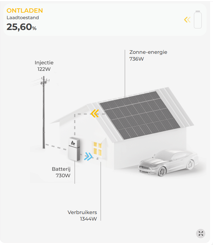

Afbeeldingslocatie: https://tweakers.net/i/05CSQ9emfrYW64CE1Fx3azpI7ho=/fit-in/4000x4000/filters:no_upscale():strip_exif()/f/image/Wl4m6DjWDhx1X06VwSSYDylv.png?f=user_large
Grappig, zie nu ook dat de batterij ontlaadt om huisverbruik te voeden. Heb ik ook niet eerder gezien. (of wel gebeurd, maar toen keek ik niet). Lijkt er op dat ze wel aan het schaven zijn aan de aansturing van de batterij.

-PeeWee- schreef op donderdag 4 september 2025 @ 09:32:
op welke handelsmodus zit jij dan?

  • osluis
  • Laatst online: 11-11 18:58
Volgens mij is dat ontladen tbv RT2, dat het nu door je huis gebruikt wordt is toeval denk ik.

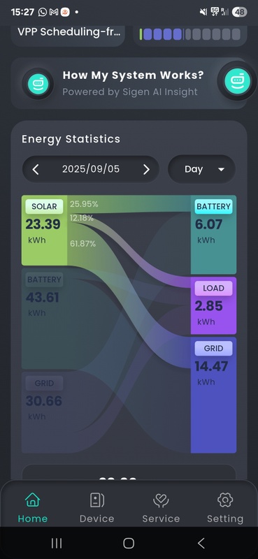

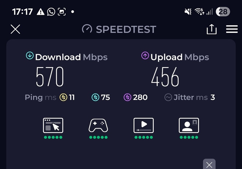

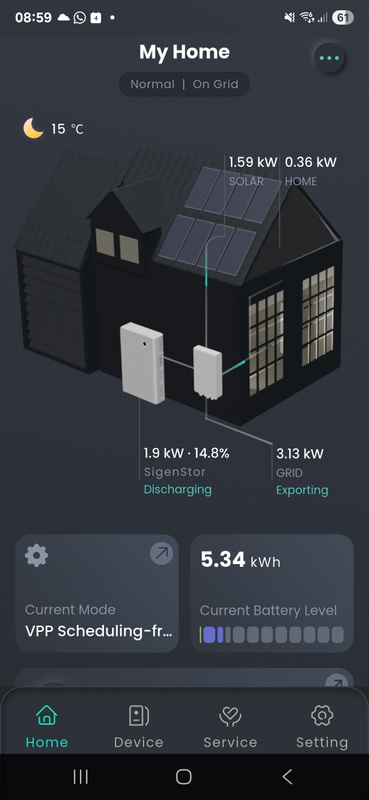

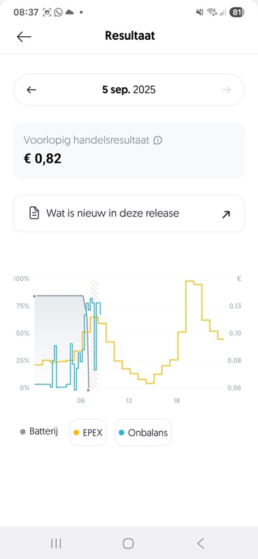

Zijn er meer mensen waarvan sinds vanmorgen geen contact meer is tussen de batterij en Frank. Internet hier is in orde en ik heb wel live data van sigen, maar ik zie sinds 06:45 geen soc data meer in de sigen app en Frank zegt dat er geen verbinding meer is. Uiteraard weer tijdens discharge uitgevallen dus de accu is weer leeg getrokken tot 10% 😢
Weer een dag opbrengst verprutst.
Sigen heeft vannacht een security update doorgevoerd. Toeval?
Afbeeldingslocatie: https://tweakers.net/i/KVwt9ifIRUS5ZjAii0rhHsHXcTk=/x800/filters:strip_icc():strip_exif()/f/image/rvC8CbxdmsMVgFSEqLYWuWjj.jpg?f=fotoalbum_large
Afbeeldingslocatie: https://tweakers.net/i/Fb6UKcd2liALCk-XDVxXXadlNBM=/x800/filters:strip_icc():strip_exif()/f/image/yPH63XWXCztc7etuTYrLnJF8.jpg?f=fotoalbum_large

Heb gewoon contact. Sinds 6.30 is hij nu aan het ontladen op de ochtendpiek, dus geen gekke zaken.

osluis schreef op vrijdag 5 september 2025 @ 08:39:
Zijn er meer mensen waarvan sinds vanmorgen geen contact meer is tussen de batterij en Frank. Internet hier is in orde en ik heb wel love data van sigen, maar ik zie sinds 06:45 geen soc data meer in de sigen app en Frank zegt dat er geen verbinding meer is. Uiteraard weer tijdens discharge uitgevallen dus de accu is weer leeg getrokken tot 10% 😢
Die update kan maar zo het een en ander aan invloed hebben.
Je stelt dat internet in orde is, maar is je interne netwerk en connectie met de batterij ook rocksolid? Hier ligt er bijvoorbeeld een ethernet kabel naartoe, dat bedoel ik met rocksolid…
KISS | Huis: A++++ | Zon: SolarEdge 10k Homehub, 13kWp, 19,4kWh accu’s, One Pro EV Charger | MV: DucoBox Focus | Warmtepomp: ME Ecodan SW75YAA met EHST20D | Tuin: natuurinclusief | Auto: Audi Q4 etron
  • osluis
Miezie schreef op vrijdag 5 september 2025 @ 09:39:
Jup, hij is aangesloten op ethernet op de zelfde switch als de Homewizard. Die heeft geen tekenen van uitval terwijl ik daar altijd gaten zie in de data als internet eruit heeft gelegen. Speedtest.net ging ook als een speer. Site van zowel Frank als sigen waren beide te benaderen. Via de app kon ik de batterij ook bedienen zelfs van buiten huis.
Inmiddels zie ik de data sinds 09:25 weer door, dus het draait weer. Geen idee waarom, want reboots mijn kant zijn veel eerder gedaan. De diagnose tool gaf overigens ook geen fouten.

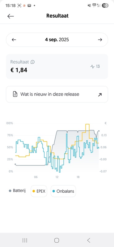

Afbeeldingslocatie: https://tweakers.net/i/yXDlAyDpf9ddeaebPazR80ajsbA=/x800/filters:strip_icc():strip_exif()/f/image/K5ZIXntnbaS4R5IpNOGAlYYm.jpg?f=fotoalbum_large
Sinds de uitval van vanmorgen gaat het ook niet veel beter. Met lede ogen toekijken hoe je PV opwek voor een fooitje het net op gaat terwijl je batterij bijna leeg is. Ik overweeg heel erg om op ZC+ over te gaan en een lage prijs voor de handel in te stellen.

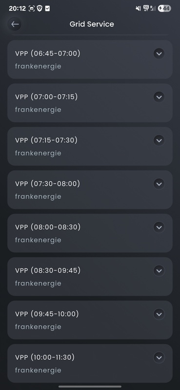

Ik vind het moeilijk te zeggen. Ik betrap Frank erop dat ze hun data niet altijd netjes orde hebben. Na het geintje van vanmorgen ben ik de boel goed in de gaten aan het houden en het viel mij op dat de Frank app heel want anders liet zien dat de batterij. De app beweerde dat de verbinding weer eens kwijt was. De sigen liet wat anders zien. Ik heb helaas geen screenshot meer kunnen maken van het handelscherm, maar daar stond doodleuk weer dat de verbinding met de accu weg was en dat m'n handelsdata onrealistisch was. Op de sigen zag ik echter nog steeds doodleuk de commando's van Frank binnen komen. Kijk maar naar de tijden in de grid meldingen en naar het tijdstip waarop Frank voor het laatst een update in de app heeft gehad. Tijdstip screenshot app Frank was 19:18, laatste update was volgens hun van 19:01.
Sigen heeft vandaag een patch uitgevoerd, dat kan ermee te maken hebben, maar bij Frank draait ook niet alles zonder hiccups.

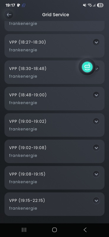

De commando's die ik nu net heb laten zien zijn van vanavond. Frank heeft dat later in de app weer recht getrokken. Misschien sync problemen tussen handelsplatform en platform dat data aan de klant presenteerde? Vanmorgen waren de symptomen anders. Dat kwam de laatste commando rond 06:45 binnen en daarna was het klaar. Ik heb vanmorgen een ticket ingeschoten bij sigen met de vraag of ze kunnen zien wat er aan de hand was. Die staat daar nog in behandeling.
De geldigheid van een commando van Frank is 3 uur of tot hij overschreven wordt door een andere commando. Als de communicatie wegvalt met Frank zal je batterij dus 3 uur lang proberen die laatste commando uit te blijven voeren.
[edit]
Wat het nut is van 3 uur ontgaat mij een beetje. Ja, het reduceert potentieel het aantal commando's die verstuurd moeten worden, maar heeft iemand hier ooit een situatie gehad waarin de batterij voor 3 uur lang moet laden of ontladen? Persoonlijk lijkt het mij veel beter en veiliger als je batterij in "hold/standby" modus schiet zodra de verbinding weg valt, dat zou kunnen als de levensduur van een commando op bv maximaal15 minuten gezet zou worden.

Wel mooie views zeg van Sigen. Na wat opstartproblemen werkt de alpha verder vlekkeloos.

En ik lig er weer sinds 16:15 uit. Ik heb Frank maar gemaild. Met de auto wou het ook al niet lukken. Stond op de oprit, maar omdat de auto in de blue link app 1 huis verderop in de straat stond was het adres onbekend. Hopelijk vinden ze het probleem met de communicatie met de batterij, want heel de dag de boel in de gaten moeten houden is echt ruk.
Afbeeldingslocatie: https://tweakers.net/i/LFbA_nQcvsZWYfG0QghO0XV8ms4=/x800/filters:strip_icc():strip_exif()/f/image/yrwggACmude7Audx0IncrKqL.jpg?f=fotoalbum_large
Afbeeldingslocatie: https://tweakers.net/i/TXfuwIVTf_RvUxVpuDZdMsEY_Yw=/800x/filters:strip_icc():strip_exif()/f/image/0VTOJ4TjNnDZxENlmrb4olcp.jpg?f=fotoalbum_large
Afbeeldingslocatie: https://tweakers.net/i/ZZImMHR2BIyS7P1Q9DWh8Qpww-k=/800x/filters:strip_icc():strip_exif()/f/image/6bh6dJZv5BJzMBKDEvxxgPWJ.jpg?f=fotoalbum_large

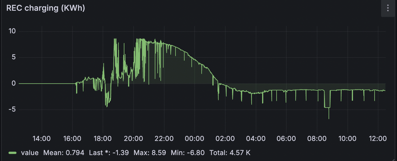

osluis schreef op vrijdag 5 september 2025 @ 23:34:
[edit]
Ik moet bekennen dat ik nog veel moet leren over batterijen en alles daarom heen.
Maar het lijkt erop dat bij mij wel in de tijd frame dat mijn batterij offline was, commandos zijn binnen gekomen. Zie hieronder.
Afbeeldingslocatie: https://tweakers.net/i/iJcpzg-FRqNlAZbDw70H7LapcZo=/x800/filters:strip_icc():strip_exif()/f/image/XQnPQr0ZFoPBDeLxZtzYv0Gt.jpg?f=fotoalbum_large
Afbeeldingslocatie: https://tweakers.net/i/dy8XoZZRe2BVPoZrMoZMUxnaZyM=/x800/filters:strip_icc():strip_exif()/f/image/KDDtaZjyMfiToswY2TZ1dbIC.jpg?f=fotoalbum_large

Wat mij in een geval opvalt aan de app van Frank is dat hij lang niet zo rap actualiseert als het gedrag wat de accu laat zien (en hoeveel die dus kennelijk wordt aangestuurd…).
Ook moet er nog heel wat EPEX correctie berekend worden nav meterstanden die later binnenrollen en voorlopig resultaat.
In RT2 was het gisteren lastig ontladen, dus zag ik in de nacht weer allerlei zelfconsumptiemomenten op standje handel.
Al met al is het m.i. onmogelijk om te oordelen over de strategie aan de hand van de app. Ik ga dat dus ook niet doen.

Aansturing kan kloppen, die van mij doet ook heel lang niets.
Afbeeldingslocatie: https://tweakers.net/i/ico_3Y0KIbH4lFJW0JI8QUpX6CY=/x800/filters:strip_icc():strip_exif()/f/image/PCYV2QcDHuSA5FyiP7fIv22q.jpg?f=fotoalbum_large
Welke batterij heb je?

Weer een observatie van mijn kant rond het slim laden van de auto. Tijdens de negatieve prijzen heb ik nog 51kWh in de auto kunnen steken. Zoals in de afgelopen dagen vaker gebeurd is, valt er helaas wel wat op te merken op de administratie.
Volgens Frank heb ik veel minder geladen dan ik werkelijk gedaan (37+5 in twee sessies) vs 51kWh en heeft slim laden ook nog een verwaarloosbare 1 cent verlies opgeleverd wut? Dit vind ik wel heel bijzonder want de onbalans prijzen waren voor het merendeel van de middag onder de epex prijs en ik heb aantoonbaar met 11kw geladen toen de prijs €-1,00 was, maar uiteraard heeft de administratie van Frank dat weer eens niet geregistreerd. Mijn auto hing om 11 uur aan de laadpaal om mijn overschot PV af te vangen en om 12uur heb ik de limitering van de paal gehaald om op 11kw te laden. In de app van Frank hebben ze de sessie in twee stukken geknipt en exact de periode van 11:45 tot 12:30 er van tussen gewipt.nog even voor de volledigheid, de snelheid aanpassen gebeurt bij alfen gewoon binnen de zelfde sessie met een druk op de knop.
Nu kan ik onder de streep niet klagen, voor €3,50 je auto vol gooien is natuurlijk een lachertje. Ik vind het alleen opvallend hoe slecht de implementatie van dit product is.

Valt me op dat Frank throttling toepast op ontladen. Charge limit is op 3750 gezet ipv 5000.
Afbeeldingslocatie: https://tweakers.net/i/uOhHtwDlN5jmtU5TsZlHjb6jiC4=/x800/filters:strip_icc():strip_exif()/f/image/tiaQZHYCoWqDrOjJmlVb1myp.jpg?f=fotoalbum_large

Maar hoe ziet Frank (zonder uitlezing meter) dan bv het verschil tussen throttelen van de paal om overbelasting van de hoofdaansluiting te voorkomen en throttelen om alleen PV te gebruiken? Met de laadpaal van alfen is er geen enkele communicatie. Al het rekenwerk voor de kaadsessie wordt binnen een paar uur afgehandeld, dus dan kunnen ze alleen uitgaan van data die ze van de auto ontvangende weet echter ook niet waarom de snelheid laadsnelheid tijdelijk laag is.
[ Voor 4% gewijzigd door osluis op 08-09-2025 07:22 ]
  • osluis
Miezie schreef op maandag 8 september 2025 @ 07:13:
Tot nu toe heb ik dat zelf alleen bij RT2 gezien. Dan proberen ze netto op 0 te sturen.

  • Miezie
  • Laatst online: 15:09
Miezie
Niet te moeilijk doen...
Afbeeldingslocatie: https://tweakers.net/i/jhLQmjFKlRZQ5OUNz1xEjnQ6ZK8=/800x/filters:strip_icc():strip_exif()/f/image/ZPzKpq0QJ0zv59mpKaCgNcqf.jpg?f=fotoalbum_large
Die 85 en 15% geloof ik niet helemaal… vandaag keurig deze grafiek zien ontstaan… eerdere dagen ook.
  • bergsmit
  • Registratie: Juli 2025
  • Laatst online: 10-11 18:32
Miezie schreef op maandag 8 september 2025 @ 21:14:
Toch staat het in een officiële email van Frank slimhandelen, die hier in het verleden is geciteerd door iemand of zelfs een afbeelding van is geplaatst.
