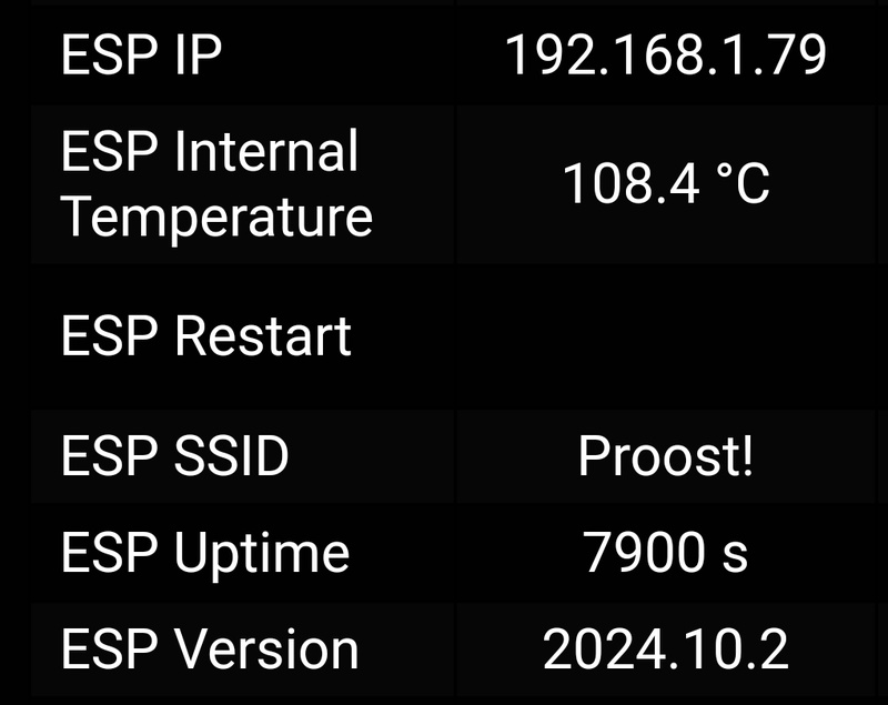

O o
Afbeeldingslocatie: https://tweakers.net/i/-COx6Vq3tguN8-S5v5bmMXzn5Kg=/800x/filters:strip_icc():strip_exif()/f/image/ZitNEp96RdhjJrrHuoPAD1MY.jpg?f=fotoalbum_large
Tierelier
Wtf, 108 graden?!! heb je debug.yaml aan? Of zie je ergens loop times staan?
Een esp32 is normaal gesproken rated voor -40c tot 105c. Ik denk dat je atom gaar is, ik zou hem uitpluggen, en niet meer gebruiken. Of iig even testen via usb power en kijken wat temp is.

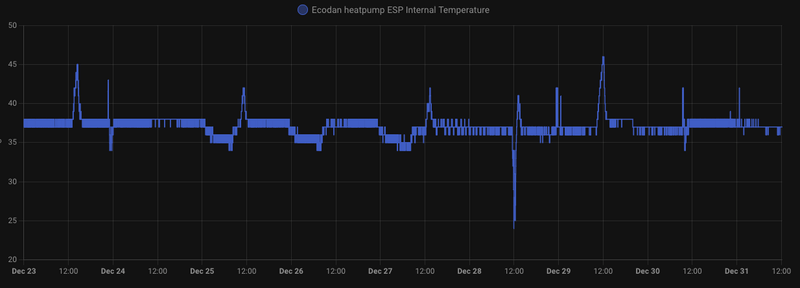

ATTENTIE
Ik heb te horen gekregen dat sommige uitgeleverde atom s3 van de afgelopen 2 maanden misschien defect zijn. Er lijkt een slechte batch uitgeleverd te zijn. Ze worden dan heel warm. Het is verstandig om de esp32 temperatuur te bekijken. Die moet niet structureel boven 60c-70c uit komen.
Het makkelijkst is om in HA even op de esp32 temp sensor te klikken en dan history, en dan iets van een week terug kijken. Zie je dat hij constant boven 60c-70c zit, even uit pluggen/testen en evt om ruilen.Test de temperatuur door je atom uit de unit te halen en via usbc in te pluggen en dan de temperatuur in de gaten houden (dit kan via HA of http://<esp_home_ip>). Dit om effecten van warme ruimtes uit te sluiten. Ik weet niet hoe vaak het voorkomt, maar better safe than sorry.
Het is zo dat de esp32 rated zijn voor temps tussen -40c-105c. Dus de bovengenoemde ranges zijn nog niet direct zorgelijk, maar zit je rond de 100c, dan is er iets niet goed.

  • Takkeding
  • Laatst online: 10:32
Hier staat de binnenunit in het washok/technische ruimte op zolder, als de deur daarvan dicht zit zweeft de interne temp sensor in de zomer rond de 60 graden, nu 50 graden. In de zomer zijn ook hele weken waar de ESP rond de 40 zweeft, ik gok dat de deur dan open is gebleven. Ook een temperatuur rond de 30 vorige week zie ik, dat zal ook wel met open deur zijn.
Zal dus ook wel wat met airflow rondom de Atom te maken hebben, nu ik dit zo zie ga ik de Atom toch eens anders positioneren om te kijken of dat dat structureel helpt. Hij hangt al wel buiten de unit maar tussen de zijkant van de unit en de muur.
@Takkeding Eigenlijk is even 60 geen probleem. Gaat om 100+ temps die ik bij @jorisdekloris zag voor lange tijd. Even herformuleren de attentie
Mijn unit hangt gewoon in de binnen unit :D Je kan gelijk zien wanneer ik legionella draai.

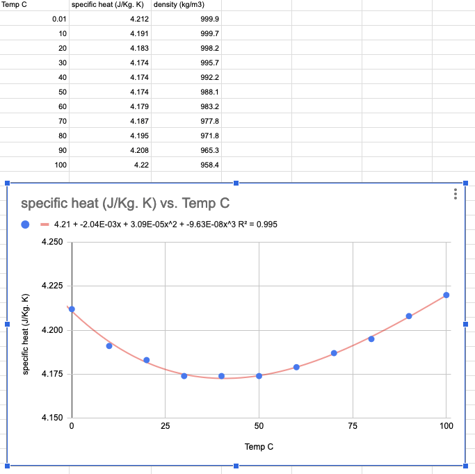

Ik heb kleine afwijkingen wanneer er legionella is geweest, dus even over engineeren :+ en ipv een vaste water constante ga ik eens een polynoom gebruiken:
Afbeeldingslocatie: https://tweakers.net/i/lIS7aeOLFiJHuXu1K9rZS7UdswE=/fit-in/4000x4000/filters:no_upscale():strip_exif()/f/image/8PE04HRRhgKgl47CrOF91i6i.png?f=user_large
Eens kijken hoe dat gaat

De condensatie temp die we voorheen gebruikten bleek niet correct. Dit is aangepast. Het probleem is dat dit een FTC6 only field is, en dus helaas niet meer beschikbaar is voor FTC5 en lager. De waarde is nu wel in hogere precisie beschikbaar ipv de 0.5c.
Verder ook de bovenstaande fit van de water constante meegenomen die wel mooi bleek te werken.
