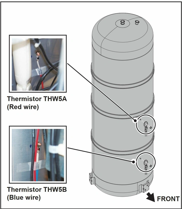

dhw_secondary_temp ?
we lezen 2 dhw temps uit namelijk...
Je kan met de procon ook geen directe invloed uitoefenen op de compressor frequentie.

xoror schreef op dinsdag 29 oktober 2024 @ 23:45:
De procon rapporteert maar één waarde van dhw-tank als je een cilinderunit hebt helaas. Via het scherm zijn wel beide sensoren (THW5A en THW5B) uit te lezen

Cranberry schreef op woensdag 30 oktober 2024 @ 05:06:
Als het goed is, komt de print van @AUijtdehaag vandaag of morgen binnen, zodat ik kan testen :)
ja dat zijn die temps, dus als je thermistors geconnect heb krijg je daar je waarden.
HW : Hot Water Temperature * 100 (THW5 or THW5B)
HW2 (secondary) : Hot Water Temperature * 100 (THW5A if installed)
ik dacht dat de procon dit ook al kon, maar kan me vergissen.

Even een dubbel check:
Afbeeldingslocatie: https://tweakers.net/i/oBpwOHJEpbHE2dZ1WqIP2kJqCcM=/fit-in/4920x3264/filters:max_bytes(3145728):no_upscale():strip_exif()/f/image/NRZnCZAhG9edQPVJOwlIonYz.webp?f=user_large
THW5B = DHW Current Temp
THW5A = DHW Secondary Temp
Ja toch?
Tierelier
  • Plenkske
  • Laatst online: 20-10 18:20
@jorisdekloris ja dat klopt, ik heb hetzelfde. De "current temp" zakt sneller in temp, want positie is lager in het vat. Vaak zie je dus in de data dat de current temp lager is, tenzij er net een run is gewest.
Op het scherm van het bedienpaneel wordt alleen de "current temp" weergegeven. Tenminste bij mijn FTC6 wel.
  • jorisdekloris
  • Laatst online: 12-10 16:31
Plenkske schreef op maandag 18 november 2024 @ 11:13:
Het perfecte antwoord. Dankje!
