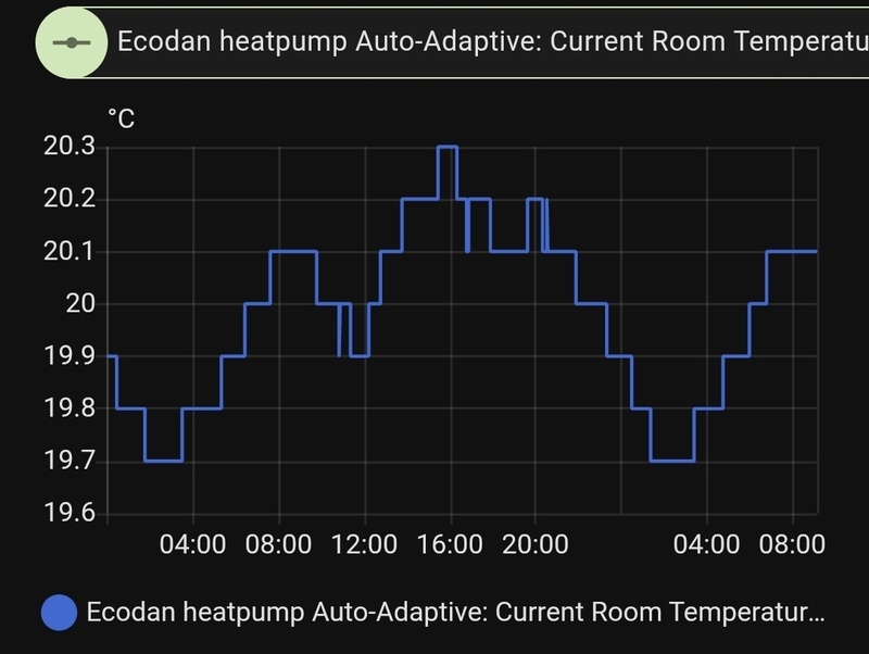

Vind het wel jammer dat mijn warmte pomp niet wil of kan pruttelen. Hij houd het huis tot heden prima warm. Meeste mensen met Panasonic en buffer draaien hele dag door. Mijn mitsu rechtstreeks op vloer kan of wil dag niet 8)7
Gisteren om 0:03 dit te zien
00:03:09    [I] [auto_adaptive:046] Learning: Day transition detected (9 -> 10). Processing model...
00:03:09    [I] [auto_adaptive:083] Learning Stats: AvgTemp=-2.0C, Heat=55.6kWh, Elec=16.9kWh, Run=3.0h
00:03:09    [I] [auto_adaptive:133] Learning Updated: HeatLoss=0.195 (kW/K), BaseCOP=4.96, Output=7.3 kW, Power=1.9 kW
Afbeeldingslocatie: https://tweakers.net/i/A8jC1Yu_Jxie3MR0YmC3TetweAM=/x800/filters:strip_icc():strip_exif()/f/image/t3E608xspRJjlh0Mq3fvMEcb.jpg?f=fotoalbum_large
Dit was vannacht zonder nachtverlaging. Als iemand tips heeft om meer hele dagen te "pruttelen" dan hoor ik het graag. In ochtend nu warme vloer en avond koude vloer :|
Afbeeldingslocatie: https://tweakers.net/i/rDyblEZhcRWhEPJ_BA3Dv7-hBBo=/800x/filters:strip_icc():strip_exif()/f/image/OhsPe37NSFDdMMXi1NFdNKzG.jpg?f=fotoalbum_large
Duurt gewoon best lang alvorens temperatuur duur vloer/beton weer naar boven komt..
[ Voor 19% gewijzigd door ThaDude op 11-01-2026 09:12 ]
We're machines just like everything else in nature. (gasloos sinds 01-10-2020, WP: SW75YAA/ERSD-VM2D, DJG WPS 300, 18 hp CPC, 11,1 kWp
met dit weer is het lastig om hele dag te pruttelen..
Mijnes heeft hele nacht zowat vol vermogen gedraaid...
Als je wil laten pruttelen, moet je een kleine negatieve bias instellen, hij zal dat setpoint niet halen, en blijft rustig draaien omdat hij bijna bij setpoint is.
Hier is het -6c, en wp draait 98hz volle bak 8.7kW output. Huis is prima op 21.4c
[ Voor 13% gewijzigd door xoror op 11-01-2026 09:48 ]

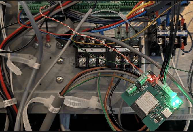

Update over de pcb:
- PCB heeft officieel naam Asgard gekregen
- Alles wat ik wilde testen is allemaal goed verlopen. Vandaag de final test in de unit en alles ziet er erg goed uit. Hij draait nu dus fulltime hier bij mij.
- Case volgt nog, door het weer heb ik geen filament ontvangen (wacht al een week op)
- Een positief punt is dat wifi signaal (In de hydrobox) beter is dan de normale atom s3. Zie grafiek onder
Afbeeldingslocatie: https://tweakers.net/i/yNY7d9OeQ0P5HqZvphMRhaPfK00=/fit-in/4000x4000/filters:no_upscale():strip_exif()/f/image/BPnMapm0puWhp9He7XLbzB5N.png?f=user_large
Afbeeldingslocatie: https://tweakers.net/i/FEtNw0UUtGsNvwQHQcBMq9XfOTg=/fit-in/4000x4000/filters:no_upscale():strip_exif()/f/image/rY9YddN2EdUSbRYBC5dFyyNg.png?f=user_large
Bij interesse laat het me weten. Ik ben voorbereiding aan het treffen de definitieve batch te bestellen.

Even wat duidelijkheid scheppen. Dus ik wilde initieel de solver (vrekkie) meeleveren op 1 pcb, maar dat krijg ik niet voor elkaar zonder de solver bron code te moeten vrijgeven. Daardoor ben ik genoodzaakt om de solver los te koppelen, dus het wordt een los component die je in je netwerk stopt. De solver is dan lokaal aanwezig, geen cloud of subscriptions. Het gevolg is dat je ook iets van een pcb nodig heb om dit te draaien. Ik kan hier helaas niets aan veranderen.
Dan over de PCB.
- Het wordt een optie naast wat er nu draait, als je tevreden bent met wat je heb, moet je dat gewoon blijven gebruiken. De huidige esphome impl blijft gewoon werken.
- PCB kan stand alone of in proxy draaien zoals de hudige pcb van @AUijtdehaag
- CNRF wordt overbodig, ik ga de thermostaat functie overnemen op de pcb. Dus geen gare +1c overshoots meer maar gewoon zelf instelbaar wat je wil.
- Straks als de solver wordt gereleased heb je de poorten nodig om netjes de warmtepomp te bedienen. Dus je heb deze pcb nodig om samen met de solver te werken.
- Omdat ik meerdere keren gezien heb dat mensen hun melcloud adapters stuk hebben gemaakt, heb ik de nodige voorzorgmaatregelen getroffen op deze pcb. Daar zie je niets van, maar het zit er wel op (en dus kosten).
- PCB kan ook op de airco draaien, en dat ben ik nog aan het bekijken.

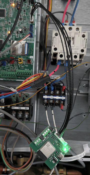

@Miezie
Het is een pcb om esphome te draaien, met extra's en voorbereiding om samen te kunnen werken met de solver. Dus 'in principe' is het een luxere versie van atom+proxy pcb met wat extra's. De extra poorten heb je nodig zodat de solver via de esp besturing kan overnemen van demand.
@SebastiaanPs Zie hier tests van de poorten, ik bestuur hier in6 :)
Afbeeldingslocatie: https://tweakers.net/i/va3DZHyBhPn1QFDmwx5xFlDdvVc=/fit-in/4000x4000/filters:no_upscale():strip_exif()/f/image/ZXwLjaFDwCKBss2e4GGGCD2J.png?f=user_large
Afbeeldingslocatie: https://tweakers.net/i/ENouvC7qaR6o78hxMceEAZoH2YQ=/fit-in/4000x4000/filters:no_upscale():strip_exif()/f/image/W377OWRUO5ieotKMxVwOYRxH.png?f=user_large

Afbeeldingslocatie: https://tweakers.net/i/4fUtRvhFU6jpGWuNqk6blm3_mNU=/fit-in/4000x4000/filters:no_upscale():strip_exif()/f/image/KCbN0u5dnIkTbn5xaImHeKrd.png?f=user_large
Deze week druk met case bezig en dit zal hem moeten zijn :)

Afbeeldingslocatie: https://tweakers.net/i/gSdZcdzHse64dFUXQE8i9mW3eoA=/fit-in/4000x4000/filters:no_upscale():strip_exif()/f/image/zO9i0SeqcfKFEpafTALe0Ozp.png?f=user_large
Afbeeldingslocatie: https://tweakers.net/i/7P5ATXy8bw6Bn5oVxLQiF6oS6cg=/fit-in/4000x4000/filters:no_upscale():strip_exif()/f/image/TkeNVibtd2vQ88bbUeTBPv4Y.png?f=user_large
Nog een voorbeeld hoe je de temp sensor poort kan gebruiken. Je zou dit met een klemmetje op aanvoer en retour kunnen klemmen.
Ik ben nog over aan het nadenken om nog een toe te staan om bijv temp te meten voor de virtuele thermostaat. Dan heb je geen HA nodig, maar wel een kabel nodig naar de ruimte die je wil meten.
Maar als je al kabel of loze leiding heb lopen, zou je een sensor daar kunnen ophangen. Dan heb je 'virtuele' thermostaat die nergens meer van afhankelijk is.

xoror schreef op woensdag 21 januari 2026 @ 22:34:
Kan je dan niet beter kijken of je een thermostaat kan maken die over die bedrading kan werken? Of draadloos…
KISS | Huis: A++++ | Zon: SolarEdge 10k Homehub, 13kWp, 19,4kWh accu’s, One Pro EV Charger | MV: DucoBox Focus | Warmtepomp: ME Ecodan SW75YAA met EHST20D | Tuin: natuurinclusief | Auto: Audi Q4 etron
@Miezie Je moet dit meer zien als een extra iets.
Als je een thermostaat maakt, dan moet je weer pcb + scherm + knoppen oid hebben. Dan kan je beter een bestaande gebruiken. De temp kan je dan syncen met HA/REST. Het zelfde geldt voor draadloos, je kan dan beter een bestaande gebruiken.
Als je toevallig al bedrading (bijv cat5) heb lopen, dan kan je een sensor plaatsen en gebruiken zonder tussenkomst van HA.
Mitsubishi Warmtepomp Uitlezen / Besturen | Optimaliseren

Ik heb echter het gevoel dat ik iets mis..
Vandaar dus een vraag van mijn kant; ik draai nu een dag op auto adaptive, en de temperatuur stijgt 2 graden.
Is dit normaal gedrag voor een nieuwbouwwoning met vloerverwarming?
Ik heb github lopen doorpluizen, maar ik kon er niet echt achterkomen of dit inleergedrag is of niet..
Zie hieronder voor instellingen en een aantal plotjes, thanks!
Afbeeldingslocatie: https://tweakers.net/i/6AG2CymX-o4lmqZlcTXoeLSZILs=/x800/filters:strip_exif()/f/image/PQDgKzfwtOfE0kQpBELOtem3.png?f=fotoalbum_large
Afbeeldingslocatie: https://tweakers.net/i/lJaCU0sZVQR0aXQfP3gnHQd_RCQ=/x800/filters:strip_exif()/f/image/gW61pXZdMFXdPFQ69FT3vXd4.png?f=fotoalbum_large
Afbeeldingslocatie: https://tweakers.net/i/nC8U_thiMtdJDzhDTFsO9woCDfQ=/x800/filters:strip_exif()/f/image/Eq41JNmokAHkqLACGNuNCerx.png?f=fotoalbum_large
Afbeeldingslocatie: https://tweakers.net/i/yC-GvdQ5Lpk-mNLI62xxL4CtQK4=/x800/filters:strip_exif()/f/image/feiizMBR4rDahaFKiqhRsMWY.png?f=fotoalbum_large
Afbeeldingslocatie: https://tweakers.net/i/XT_08i7WwwRPugkMAT5xbPmftwg=/x800/filters:strip_exif()/f/image/57hA6KlIQJrMxROUV4JY2CQ9.png?f=fotoalbum_large
