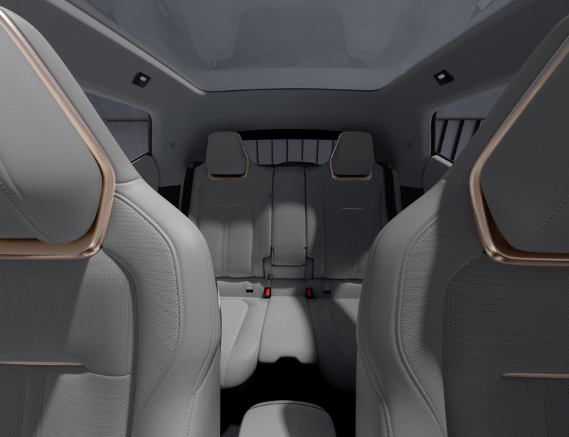

Er viel nog wel iets op in de configurator:
4 zits configuratie met hele andere stoelen :X
Afbeeldingslocatie: https://tweakers.net/i/Dde-WmWK6u5D_4GCtmvhqz6R0Mk=/800x/filters:strip_icc():strip_exif()/f/image/UsVzi2B3bzXpco3SH35N8RjJ.jpg?f=fotoalbum_large

Bleh!
gokje; zou dat het aziatisch modelvariant zijn?

Sjaak_Afhaak schreef op dinsdag 17 september 2024 @ 08:14:
ja, de Aziatische is verkrijgbaar in 4 en 5-zits (en met verschuifbaar scherm, koelbox, automatisch openende deuren zonder handgreep). Deze foute afbeelding heb ik vorig jaar zomer al gemeld. :?
Het glazen dak is wel dezelfde. In Lotusmodellen is een variant geplaatst met lcd-kristallen er in en die kun je per sectie "dimmen". Zit er vast bij ons niet in. Misschien plotseling toch via een softwareupdate? O-) nehhh

Heeft iemand dit al gezien/gebruikt? De virtual tour guide. Werd op insta onder de aandacht gebracht.
Afbeeldingslocatie: https://tweakers.net/i/H_EAHBUlUFTWLZj_Q_YSuic2U20=/x800/filters:strip_icc():strip_exif()/f/image/fTbW8I6zXC8m1921pbQwvrHE.jpg?f=fotoalbum_large
Daarnaast zat ik gisteren bij een collega op passagiersstoel in een Peugeot door te nemen wat Zeekr allemaal voor updates heeft gelanceerd (software 1.1, verder ben ik nog niet). Peugeot lanceert af en toe een update die niet of nauwelijks updates oplevert en 1,5u duurt en alleen binnen te halen is in een actieve auto. Dus op contact en niet aan het laden. Dan moet je nog blij zijn dat je geen verbrandingsmotor hebt, omdat die moet draaien.
Enfin, bij het doorlopen van de lijst las ik dingen voor waarvan ik het idee heb dat die er al eerder waren dan de update, of nog steeds niet aanwezig zijn.
V2L werkte toch al?
En 'improved climate stability' levert als ik het zo lees op het builders platform nog niet wat het zou moeten.
En wat doet de 'improved penalty mode'? De oude was bij mij ook nog niet bekend.
En de 'narrow road parking assist' zou geïntroduceerd moeten zijn. Ja, maar nog niet geactiveerd 😳
De diverse verbeteringen in de navigatie zijn mij ook nog niet opgevallen. (OK, ik gebruik meestal Waze 😇)
