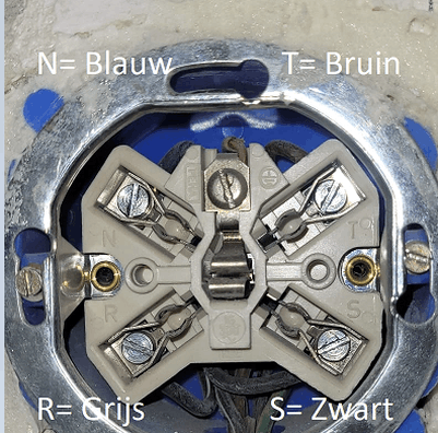

@devriesjande Je doet alsof een grote plaat die echt 3fase gebruikt niet normaal is.
@Picaroon De kleuren in de stekker kloppen met de tekst die erin staat.
Op de plaat moet de brug tussen 1 en 2 weg, en bruin van 5 naar 1.
Dan is dat deel goed.
MAAR! dan moet de perilex op de muur en de draden er naar toe nog goed gemaakt worden, want dat klopt nu ook niet, met bovenstaande zou dat de plaat mollen. Dus zorg voor een 3fase alamat of automaat en meet de contacten na voordat je de plaat weer aansluit!

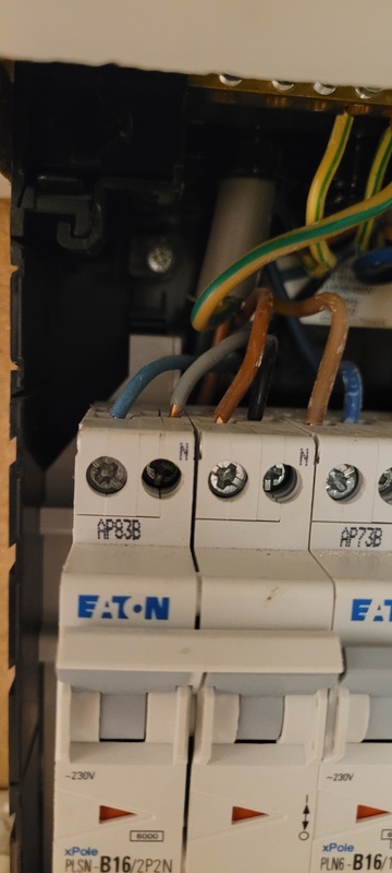

  • Septillion
Septillion
@Picaroon Kleur zijn wel wat verwarrend met bruin als N :/ Maar indien de plaat op een kookgroep op 1-fase zit mag de brug op de N nooit geplaatst zijn! Die er dus uit!
En een adereindhuls zou de hele verbinding wel een heeeeel stuk verbeteren.
En dan de mooiste oplossing voor de foute kookgroep op 3x25A:
Een 3-fase groep zijn met een 3P+N aardlekautomaat. En dan 3xL en 1xN naar de keuken doen en de aansluiting aanpassen naar het linker plaatje. Dus brug tussen 4 en 5. De ongebruikte L (en jij mag kiezen welke dat is) mag dan op klem 1 (= zonder brug!).
Okay oplossing met wat je hebt:
Een van de automaten van je kookgroep voeden uit een andere aardlekschakelaar. Naar de keuken gewoon 2xL en 2xN houden. Op de plaat de brug op de N (klem 4 en 5) eruit! Je moet alleen zorgen dat je dan zeker bent dat klem 2 en 5 samen naar de ene automaat van de kookgroep gaan en klem 3 en 4 naar de andere automaat.
  • Picaroon
  • Laatst online: 06-11 13:53
@timovd zou je misschien iets specifieker kunnen zijn m.b.t. de > 16A door de nul? Beide nuldraden? Of de enkele met het scheurtje?
@BiLLY_daKid yup, maar in dit geval is N + L3 een paartje en L1 + L2 een paartje. Een 3 fase alamat is het mooist, maar wat betekent dat voor de max stroomsterkte door de enkele N? Ik vermoed dat er dan een nieuwe kabel getrokken moet worden door de kruipruimte.
@devriesjande in de handleiding zie ik idd 1 schema, niemand bekend met het schema die onderop de kookplaat is geplakt? Betreft een Bosch PVP775FC1E-02
@onetime ik wil eerst de aansluiting op de kookplaat correct hebben zonder enige wijziging in de meterkast. Dat betekent dat de bruggen tussen 1&2 en 4&5 verdwijnen zodat de aansluiting voldoet aan 2N+2L (bruin is immers N). Een alamat heeft meer voeten in aarde.
@Septillion Yes, thnx voor de info. Beste oplossing is idd een alamat en aansluiten volgens 2N~. Klem 1 blijft dan vrij.
Het 3N~ schema blijft verwarrend, misschien Bosch maar eens mailen.

  • Septillion
Septillion
Met het weghalen van de brug los je de overbelasting van de fase niet op nee. Maar in ieder geval wel de onveilige situatie dat een gebroken/losse N on-ontdekt blijft.

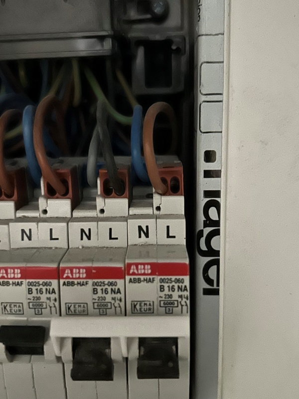

  • Juerd
  • Laatst online: 13:05
Juerd
(Toevoeging: ik had de nieuwe pagina over het hoofd gezien, en dus ook dat de diverse issues al door anderen waren benoemd. Maar als ik het goed zie had nog niemand opgemerkt dat er aderisolatie onder de schroeven zit.)
Picaroon schreef op zaterdag 24 augustus 2024 @ 10:02:
Maar nu de inductiekookplaat: aangesloten op een enkele fase 2x16A kookgroep en intern als volgt bedraad
Je mag van geluk spreken dat dat blijkbaar nog geen grotere problemen heeft gegeven. De beschadigde isolatie van de blauwe draad en de overbelasting van fase 1 zijn hier de kleinste van je problemen. Degene die dit heeft aangesloten, wist duidelijk niet hoe het moet! Isolatie onder de schroeven, adereindhulzen ontbreken, nulbrug niet verwijderd. Allemaal dingen die de kans op oververhitting en brand vergroten.
De nulbrug is voor bij aansluiting met verschillende fasen (had hier moeten zijn gedaan) of aansluiting met dikke draden (ongebruikelijk in Nederland). Bij gebruik van een dubbele kookgroep (hier gedaan, maar dat is fout) moet de nulbrug weg omdat anders één nuldraad de volle 32 A kan moeten voeren terwijl die dat niet aankan, als de andere nuldraad los of kapot gaat. Hier is een combinatie van 2 schema's gebruikt: de bedrading van 2L/2N~ met de nulbrug van de andere schema's. Degene die dit heeft aangesloten kan blijkbaar geen aansluitschema's lezen, maar heeft dat blijkbaar niet beseft en is met beperkte kennis stug doorgegaan met het aansluiten van een zware verbruiker.
Tussen de klem-oppervlakken moet alleen de geleider liggen. Als er isolatie tussen zit, zoals hier het geval bij contacten 3 en 5, dan kun je moeilijk nog een goede contactdruk krijgen op de geleider omdat de schroef dan klemt op het plastic in plaats van het koper. En een soepele draad bestaat uit veel draadjes en moet als die rechtstreeks onder een schroef komt eigenlijk bij elkaar worden gehouden en worden beschermd met een aangeperste adereindhuls.
Gezien dit broddelwerk zou het me ook helemaal niet verbazen als er bij het strippen stukjes koper zijn afgebroken. Ik zou absoluut aanraden om de aansluiting bij de kookplaat helemaal opnieuw te doen. Dan maar een wat korter snoer (of een nieuw snoer, als er te weinig lengte is om 'm in te korten). De stekker is beter gelukt, maar ook daar zou opnieuw aansluiten met adereindhulzen niet misstaan, want je ziet al bij de aardedraad dat er een stukje koper is ontsnapt en dan vraag ik me af wat er verder nog meer niet helemaal juist zit. (Of gewoon de perilex vervangen door een aansluitdoosje met wago's, dat scheelt alle potentiële issues van slechte schroefverbindingen (hoewel ook bij wago's geldt dat de aderisolatie niet in de klem moet...).)
Maar ook de manier van aansluiten zou dus eigenlijk anders moeten. De fase zal inderdaad makkelijk overbelast worden (een geluk bij een ongeluk, want daardoor vliegt hopelijk de hoofdzekering eruit voordat de slechte verbindingen in de kookplaat genoeg hitte ontwikkelen om de isolatie te verkolen). Ongeveer dit hele topic gaat over die zeer gangbare aansluitfout, maar samengevat: bij een meerfaseaansluiting van 3×25 A MOET de kookplaat over meerdere fase zijn verdeeld, omdat anders 1 toestel meer stroom kan trekken dan de hoofdzekering aankan en da's gewoon een overtreding van een belangrijk ontwerpbeginsel, en omdat je simpelweg verplicht bent zware verbruikers waar mogelijk te verdelen over meerdere fasen.
Welke aanpassingen daarvoor nodig zijn in de groepenkast, kun je vinden in eerdere berichten in dit topic. Maar laat die werkzaamheden alsjeblieft niet doen door degene die de kookplaat heeft aangesloten, want waar dit broddelwerk in de kookplaat al niet zo veilig is, zou dit soort gebrek aan kennis en/of kunde in de groepenkast nog makkelijker rampzalige gevolgen kunnen hebben.
Sorry voor de harde woorden. Ik denk dat ze wel nodig zijn.

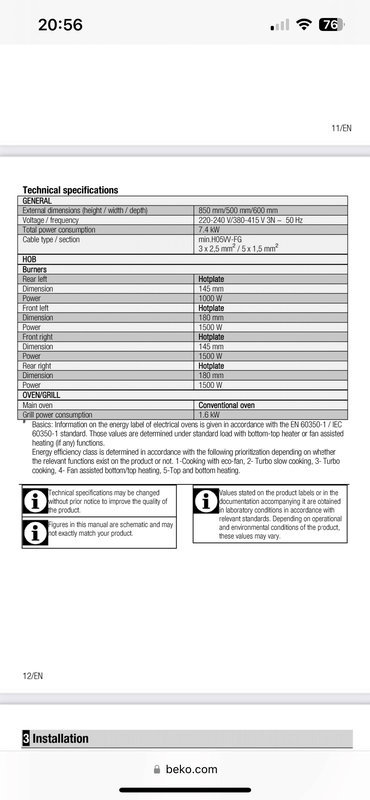

  • vincentvriends
  • Registratie: September 2024
  • Laatst online: 07-09-2024
Ik heb een Beko FSS56000GW kookvuur en oven combo dat aangesloten moet worden (in Belgie).
In de technische specificaties zie ik dit:
Afbeeldingslocatie: https://tweakers.net/i/XBhkNmgK8xYaNrWA4OZlc2z5sco=/x800/filters:strip_exif()/f/image/ihU7CifGEHF5PAJX3t7ScHVE.png?f=fotoalbum_large
Hierin staat dat de installatie 7.4kW kan trekken maar de aanbevolen kabel voor enkelfase is 3x2,5mm, is dit niet veel te dun?
Volgens dezelfde handleiding kan dit op de volgende manier aangesloten worden:
Afbeeldingslocatie: https://tweakers.net/i/TJT9MpDrgYs7Y5GUQsEl5eQDYTk=/x800/filters:strip_exif()/f/image/jtZkZrd8tVil41puDmlQFv0T.png?f=fotoalbum_large
Van de zekeringskast naar het kookvuur ligt er een 3G6 kabel die op een automaat van 32A hangt.
Is een kabel van 3G2,5 voldoende tussen het vuur en het aansluitpunt in de muur of moet dit een dikkere kabel zijn? Er was een 5G2,5 geleverd bij het vuur maar deze was aangesloten voor 3-fase en niet voor enkelfase.

  • devriesjande
  • Laatst online: 12:52
vincentvriends schreef op dinsdag 3 september 2024 @ 21:24:
[mbr]Schopje naar het grote topic[/]
Er kan bij vol vermogen een stroom van 7400/230= 32,1 Ampère gaan lopen. Dat komt tijdens normaal gebruik nooit voor. Toch zou ik een 3G4 in plaats van een 3G2,5 kabel gebruiken.
  • vincentvriends
devriesjande schreef op woensdag 4 september 2024 @ 22:02:
Thanks, ik vermoedde al zoiets. Een 3G4 zal ook veiliger zijn dan een 3G2,5 denk ik.

Ik twijfel even of mijn periflex stopcontact goed aan heb gesloten.
Ik heb dit stopcontact en onderstaand staan weergegeven op de 2 fase kookplaat. Ik heb een draden: grijs, blauw, zwart (fase), aarde, bruin (fase).
Afbeeldingslocatie: https://tweakers.net/i/iITe8o5O-LAZnOWPFUBDvRCe0go=/800x/filters:strip_icc():strip_exif()/f/image/dQRia0cWXEK4hqTB7ACzNNVi.jpg?f=fotoalbum_large
Moet ik dan onderstaand doen? En dan blauw met wago doorlussen in de stekker? Of zou grijs als de 2e blauw zijn aangesloten?
L1: bruin
L2: zwart
L3: blauw
N: blauw
n: aarde
Op naar het andere grote topic

Pieter2 schreef op zaterdag 14 september 2024 @ 11:02:
L1: bruin
L2: zwart
L3: blauw
N: blauw
n: aarde
Voordat daar een gedegen antwoord op gegeven kan worden moet je eerst uitsluiting geven over hoe je perilex wcd is aangesloten zowel in de groepenkast als in de wcd, daarop ga je dan baseren hoe je kookplaat aangesloten moet worden.

Dank voor het meedenken. Onderstaand de foto foto van de meterkast
Wat ik zie op de groepe grijs (n) zwart (l) en op de andere groep blauw (n) en bruin (l)

Pieter2 schreef op zaterdag 14 september 2024 @ 18:11:
De perilex opbouwstopcontact heb ik onderstaand aangesloten, maar dat zit denk ik niet goed,
In zwart aangegeven welke tekentjes staan aangegeven
Dat zit prima. L3/grijs is in jouw geval N2.
Maar hou er rekening mee dat het snoer van je kookplaat ook moet overeenkomen met hoe je perilex toevallig zit. Het verhaal is niet compleet zonder de bedrading van de stekker en de kookplaat ook te weten.
Gedoe altijd, met perilex. Ik hoop dat de aansluitdoosjes ooit nog eens populair worden hier.

Pieter2 schreef op zaterdag 14 september 2024 @ 20:15:
Gelukkig staat op de stekker van de kookplaat aangegeven welke pin wat heeft.
Ik heb het idee dat dit nu goed ook elkaar aansluit?
L3 is bij jou in de meterkast aangesloten op N (grijze ader). Dit kan dus geen L3 zijn. N en L3 in jouw situatie zijn beiden N, L1 en L2 zijn de fases. Dit kunnen 2 verschillende fases zijn, of 2 dezelfde (afhankelijk hoe de kookgroep is bedraad, daar is geen foto van).
Mogelijk zijn de twee N’s (dus N en L3) onder de kookplaat verbonden. Dit kan je doormeten met een multimeter. Idem voor L1 en L2. Als ze onderling niet zijn verbonden, dan kan de plaat heel makkelijk op 2 fases gezet worden.
L1: bruin
L2: zwart
L3: blauw
N: blauw
n: aarde
Sorry maar deze kookplaat kan je niet aansluiten op een typisch Nederlandse kookgroep.
Er is maar één aansluiting voor de nul. Dat moeten er twee zijn. Er moet zoals @onetime al aangaf een vierpolige automaat in de groepenkast worden geplaatst. Dan kan je de twee nuladers veilig gezamelijk aansluiten op de nulklem.
[ Voor 6% gewijzigd door devriesjande op 14-09-2024 20:54 ]

Nu wil ik graag wat dingen checken. Eerst een foto van huidige situatie (niet door mij aangelegd).
Afbeeldingslocatie: https://tweakers.net/i/JHblNfmvprfLGOYReoh2uywJg90=/x800/filters:strip_icc():strip_exif()/f/image/NHamGniKqRgPvHNxEFDpMyPF.jpg?f=fotoalbum_large
- mijn huidige kookgroep lijkt niet helemaal goed bedraad (kleuren verwisseld?). Volgens mij moet het Bruin, blauw - Zwart , Grijs zijn?
- kan iemand mij obv deze foto vertellen hoe ik de 3p+n uitgaand het best kan bedraden? Terug geredeneerd van hoe het nu is aangesloten.

  • devriesjande
Ik kan het aansluitschema van de kookplaat niet vinden op het internet.
In de groepenkast zit het al fout. De blauwe ader zit aangesloten op een fase.
Kijk eens hoe de kookplaat is aangesloten. Als daar ook een blauwe ader op een faseaansluiting zit dan heb je misschien geluk. Sluit de blauwe ader in de meterkast aan op de aarde. Haal op de kookplaat de blauwe ader los en meet met een universeelmeter tussen deze blauwe ader en aarde. Als je 0 ohm meet haal dan de ader in de meterkast los van aarde en meet bij de kookplaat nog een keer. De weerstand moet oneindig zijn.
Als dat zo is dan kan je de blauwe ader als nul gebruiken. Zo niet dan zal je toch de Perilex open moeten maken om de aansluiting te controleren.
Er zitten in de kookplaat waarschijnlijk twee klemmen waar een nul op moet worden aangesloten. De blauwe ader komt op 1 van deze klemmen. De tweede nulklemmen moet je inderdaad doorverbinden.

2) Op de Perilex staan 5 symbolen: N, T, R S en aarde. Zie hieronder hoe het aangesloten zit.
N: Blauw (in meterkast L1)
T: Bruin (in meterkast N)
R: Grijs (in meterkast L2)
S: Zwart (in meterkast N)
Aarde= Aarde (applaus voor de beunhaas)
Afbeeldingslocatie: https://tweakers.net/i/kLUJh_i08vwaB2HWldivBaqbm54=/full-fit-in/4000x4000/filters:no_upscale():fill(white):strip_exif()/f/image/SrwOUZOb7Gdq3iWckYxodpr2.png?f=user_large
Wie kan mij uitsluitsel geven over de symbolen? N= Neutraal, T= ? , R = ?, S = ?
Het lijkt er op dat in de perilex ook aansluitingen zijn verwissel (omdat bron meterkast al niet klopt?)

- De bedrading in de perilex (ik twijfel over de symbolen icm juiste kleuren, zie bijv. wisselende interpretatie van de T (aarde of een fase)

  • Septillion
Septillion
@pentaw1nz Enige pin waar je zeker van mag zijn is de PE pen. Alle andere is normale wel N voor neutral en R, S, T (alfabet) voor de fases 1, 2 en 3 maar er zijn gewoon te veel standaarden voor Perilex dat je eigenlijk gewoon altijd moet meten.
Maar qua kleuren zit het op zich prima in de perilex (ook al is bruin, zwart, grijs een meer standaard volgorde), alleen in de meterkast dus niet. En de kookplaat is hierop aangepast ipv dat ze even de meterkast aangepast hebben... Gokje, aangegoten stekker en ze hebben alleen even gemeten.
Het valt me dan wel absoluut mee dat de brug er niet in zit :)

@devriesjande oke, check w.b. de perilex.
Wat zou een logische verklaring zijn voor de omgewisselde fasen en N in de kookplaat?
*edit; inderdaad zoals @Septillion aangeeft een aangegoten stekker. Echter in mijn meterkast is L1 dus blauw en L2 bruin.
In de Perilex zijn dat N en T.
Maakt dat de verklaring logisch dat ze in de kookplaat de 2xN en 2xfase hebben verwisseld.?

Hi hoeveel fasen is dit?,
Familielid heeft een nieuwe woning. Ik heb nog nooit een elektrische kookplaat aangesloten. Ik weet dat er verschillende stekkers en groepen voor zijn, ipv dat het een universele simpele 230V stekker is die we overal op kunnen aansluiten. Maar daar houd mijn kennis op. Dus ik hoop dat iemand mee kan kijken en advies kan geven.
Dit is de kookplaat stekkerdoos in de keuken:
Afbeeldingslocatie: https://tweakers.net/i/NqLpgwgT7ZklEKrM4mMTBmJYkj8=/x800/filters:strip_exif()/f/image/Vav2KXY20hZUkU5Eo3hGLvIZ.png?f=fotoalbum_large
Dit is de meterkast:
Afbeeldingslocatie: https://tweakers.net/i/gRcW5qkJMusDpetl9nuo8WHnW38=/x800/filters:strip_exif()/f/image/v1Bhf5Nw1vvvjhzqmDgfzYMD.png?f=fotoalbum_large
En dit is een lijstje met de indeling van de groepen v/d meterkast:
Afbeeldingslocatie: https://tweakers.net/i/QI3oM_DYE1hI6h8lwawZsyJbqGE=/x800/filters:strip_exif()/f/image/6jOw4aJTyI0OiFMVq65zxIaU.png?f=fotoalbum_large
Alvast bedankt!

@TTMJ! Zonder de stekkerdoos en groepenkast open te schroeven, kun je de kleuren niet zien. Ik vermoed dat boven 2x N en onder 2x L is aangesloten.
De pin-out van een perilexstekker kun je wel vinden of doormeten.

Yes ik ga er van uit dat het 2x N en 2xL is. Ik bedoel meer van: welke kookplaat en oven combi kan dit aan haha. Ik weet namelijk niet of ik een 1 fase, 2 fase, of 3 fase kookplaat/oven moet aanschaffen.

  • devriesjande
@Vliegvlug De foto van groepenkast is duidelijk. Dit is een 1 fase aansluting.
@TTMJ! Op deze aansluiting kan je een kookplaat aansluiten met een maximaal vermogen van 7360 Watt. (2 x 16A x 230V)
In feite is dit een dubbele aansluiting van dezelfde fase. Veel keukenverkopers noemen dit, ten onrechte, een 2 fasen aansluiting.
De kookplaat moet voorzien zijn van twee aansluitingen voor de nul. Dit is niet altijd het geval.

Deze instructie hebben we erbij gekregen:
Afbeeldingslocatie: https://tweakers.net/i/TXpm64OvP4yH9jG0EtjX2pm9YpY=/full-fit-in/4000x4000/filters:no_upscale():fill(white):strip_exif()/f/image/pnk9Qo9tk47KhubppKQVTJCv.png?f=user_large
Ik ben echt in de war als leek. Want dit noemen zij 2 fasen ipv 1 fase met 2 groepen/automaten :(
